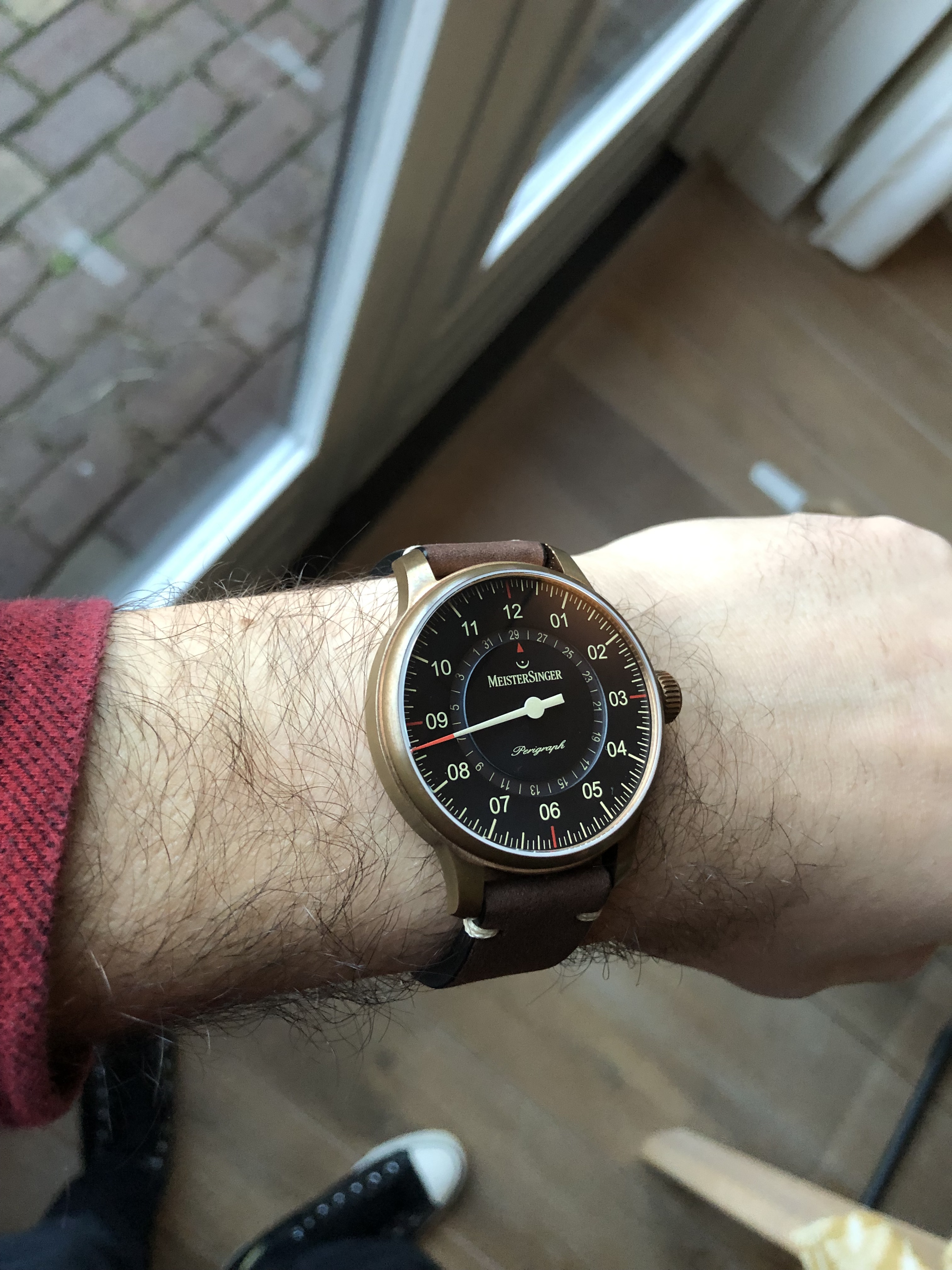

Heb het spul zelf ook, maar poets mn Meistersinger nooit :joy:

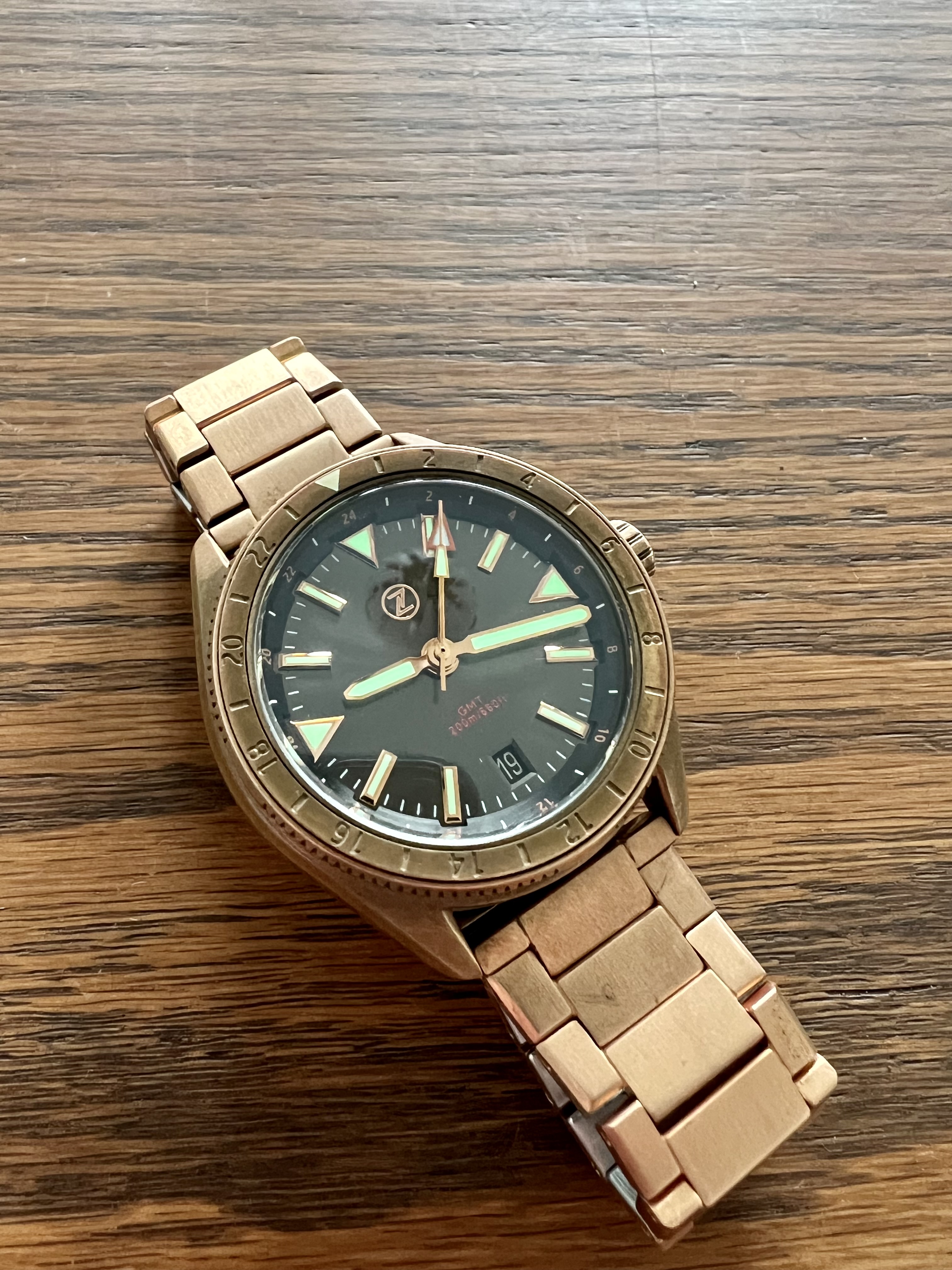

Ik heb mijn Zelos met Citroën sap een enkele keer weer tot nieuw gepoetst. Maar het is onbegonnen werk.
