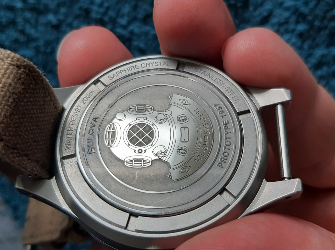

op zich dan wel een redelijk geruststellend idee dat hij dampdicht zou kunnen zijn
Ik hou het gewoon op “zoals het hoort” want 200m waterdicht en het wordt geadverteerd als een (modern) duikhorloge.

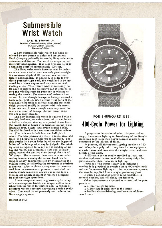

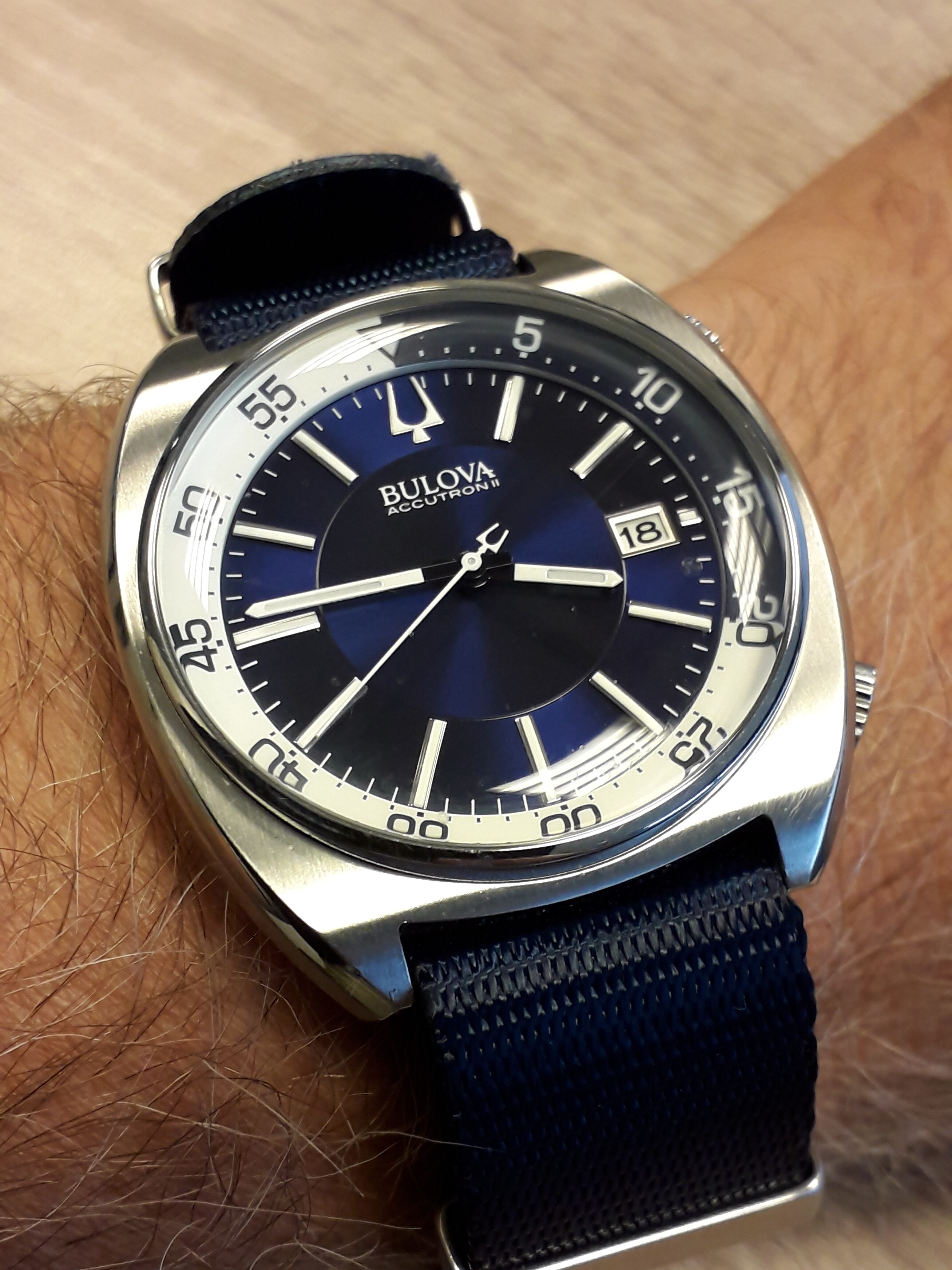

maar wat is dan de bedoeling van die strook lakmoespapier? Doorgaans meet je daar de pH mee (in grote lijnen), maar dan moet dat wel vochtig worden. Wellicht begrijp ik het niet. Of: verkeerd. Dus gaarne toelichting.
Die MIL-SHIPS-W-2181 is een heruitgave van een proefmodel van een duikhorloge volgens de specificaties van de amerikaanse marine in 1957, het idee dat ze daar hadden is dat als er een strook lakmoespapier op de wijzerplaat zit er snel gezien kan worden of het horloge lekt of niet.
Het duidelijkste dat ik zo snel kan vinden is de reclame van Blancpain/Tornek-Rayville die op basis van dezelfde eis zijn opgezet.
Heel elegant idee, ik snap het. Dank voor de toelichting.

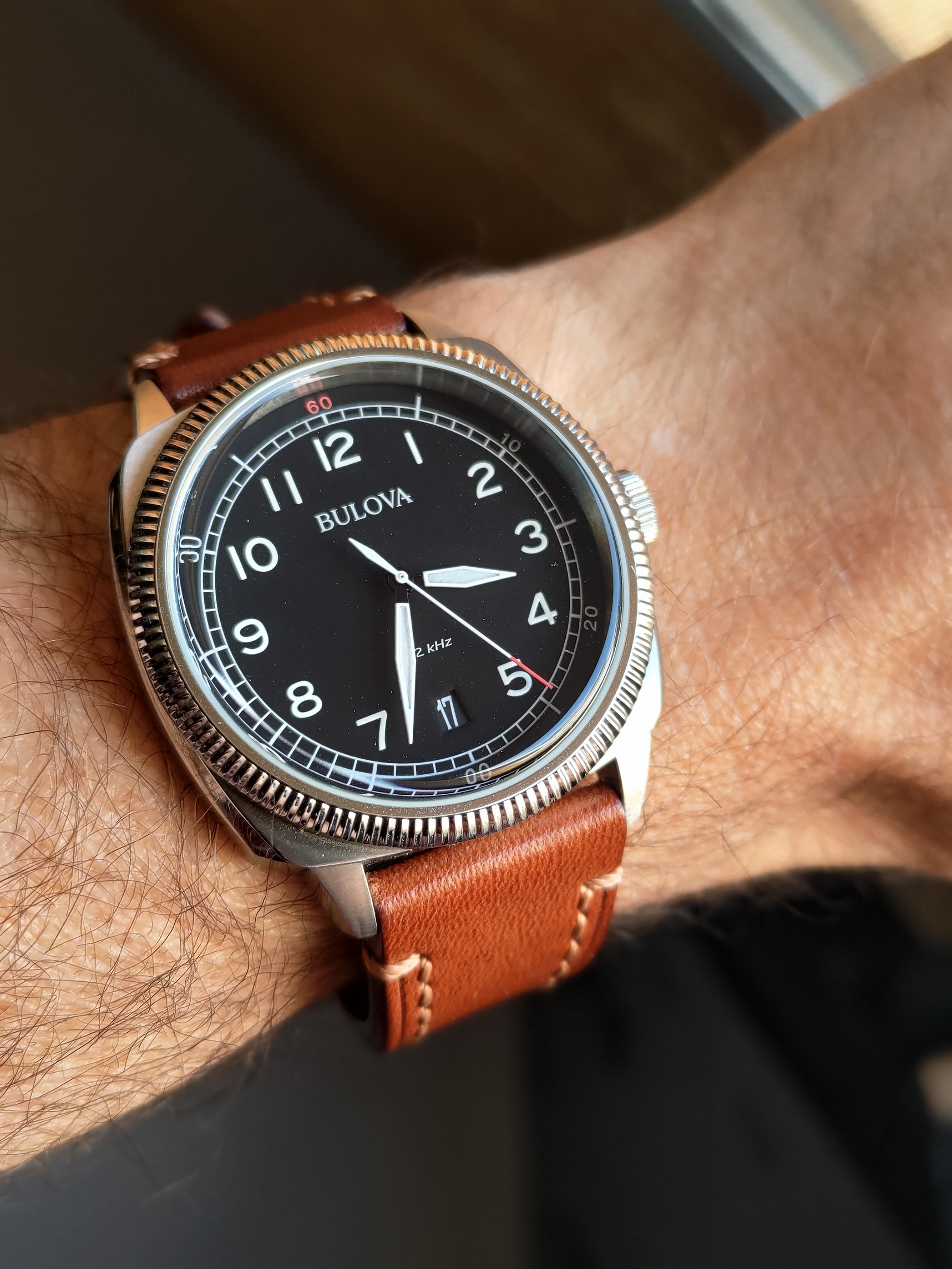

Kan iemand mij vertellen waarom dit een accutron wordt genoemd? Er ligt een eta 2824-2 in…Of heb ik destijds het verkeerde boekje erbij gekregen?
Een Accutron heeft een uurwerk met stemvork, die zoemt. Jij hebt inderdaad een 25 jewel ETA automaat erin zitten, geen Accutron horloge dus!
