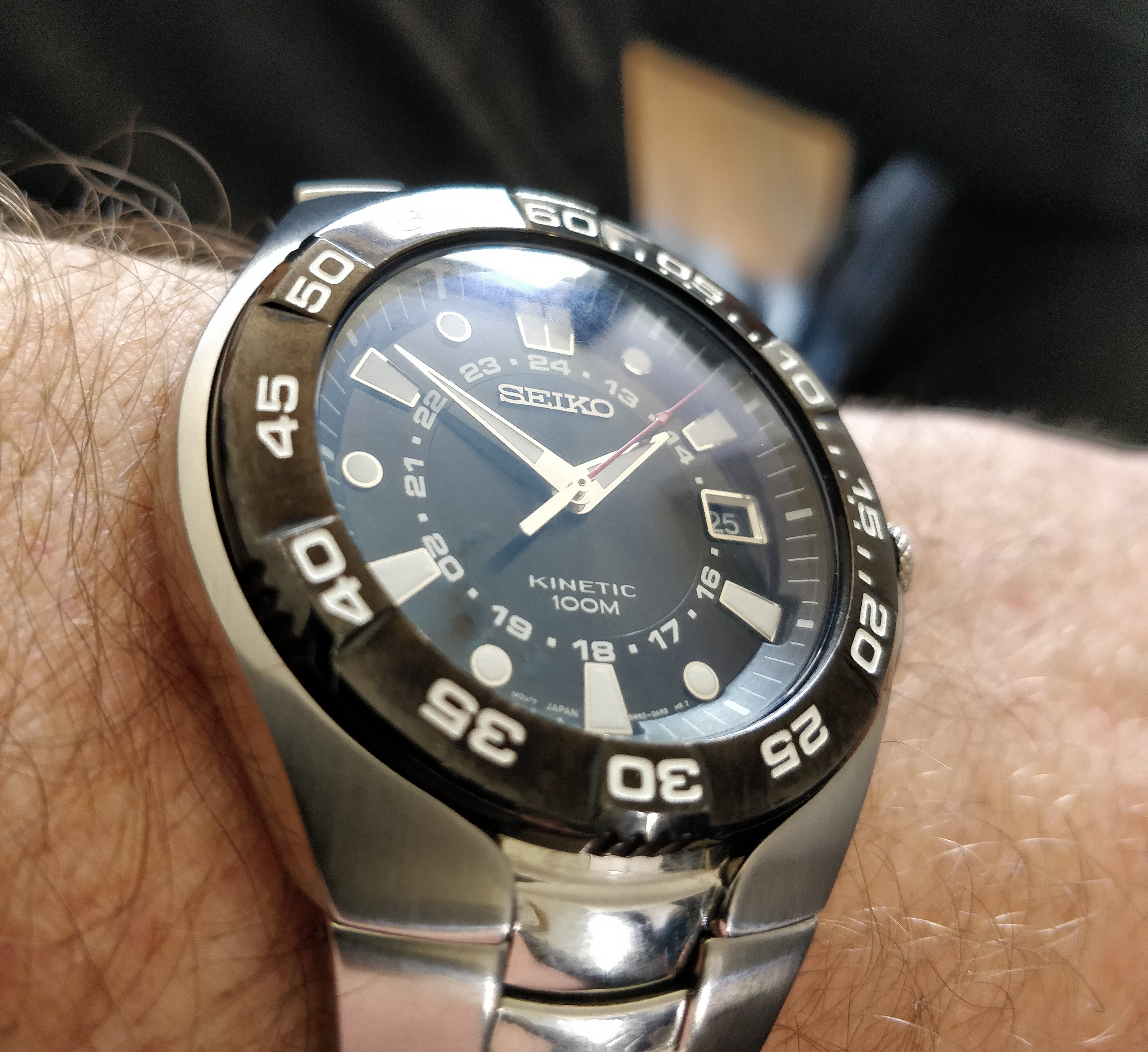

Recent vond ik mijn oude Seiko Kinetic SM62-OD50 na lange tijd terug. Ondanks dat ik zoekende ben naar een “echt” horloge met mechanisch uurwerk vind ik dit nog steeds een mooi horloge en wil deze met nieuwe band toch nog dragen. Uiteraard liep deze niet. Helaas, na flink bewegen ging het horloge niet lopen. Wel een paar seconden, maar dan was de energie alweer op. Ik vermoedde al dat de capacitor niet het eeuwige leven heeft. Bij navraag bij de juwelier zou dit tussen de 75 en 160 euro gaan kosten, afhankelijk van wat er kapot zou zijn.
Dat vond ik toch prijzig, zeker omdat ik aan het sparen ben voor iets mooiers.
Op internet bij de Small Battery Company te London verkopen ze alle soorten kleine batterijtjes, toevallig ook het juiste type hiervoor. Inclusief verzendkosten 20 euro.
Zojuist heb ik mijn Seiko opengemaakt en de capacitor vervangen. Gelukkig was iemand me voor en had het stap voor stap op Youtube beschreven. Het leek makkelijk en dat was het ook. Binnen een kwartier was ik klaar en nu heb ik weer een lopende Seiko.
Kortom, als je een beetje handig bent is het prima zelf te doen. Bijgaand 1 foto (meer mag niet want ik ben nieuw…)

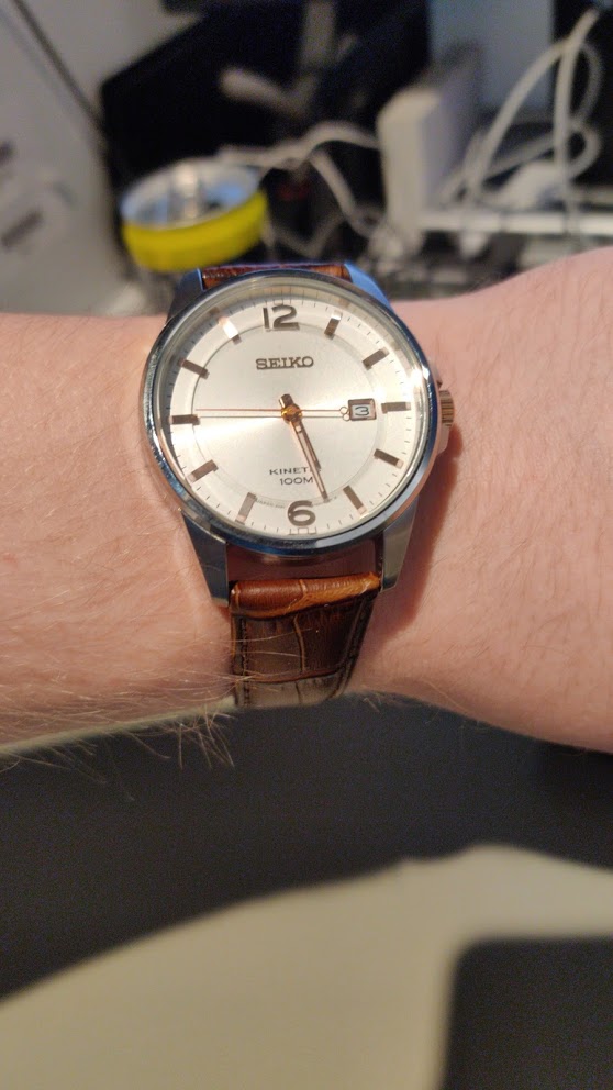

Beide door Rob voorzien van nieuwe saffiertjes. Kunnen er weer een paar jaar tegen.
