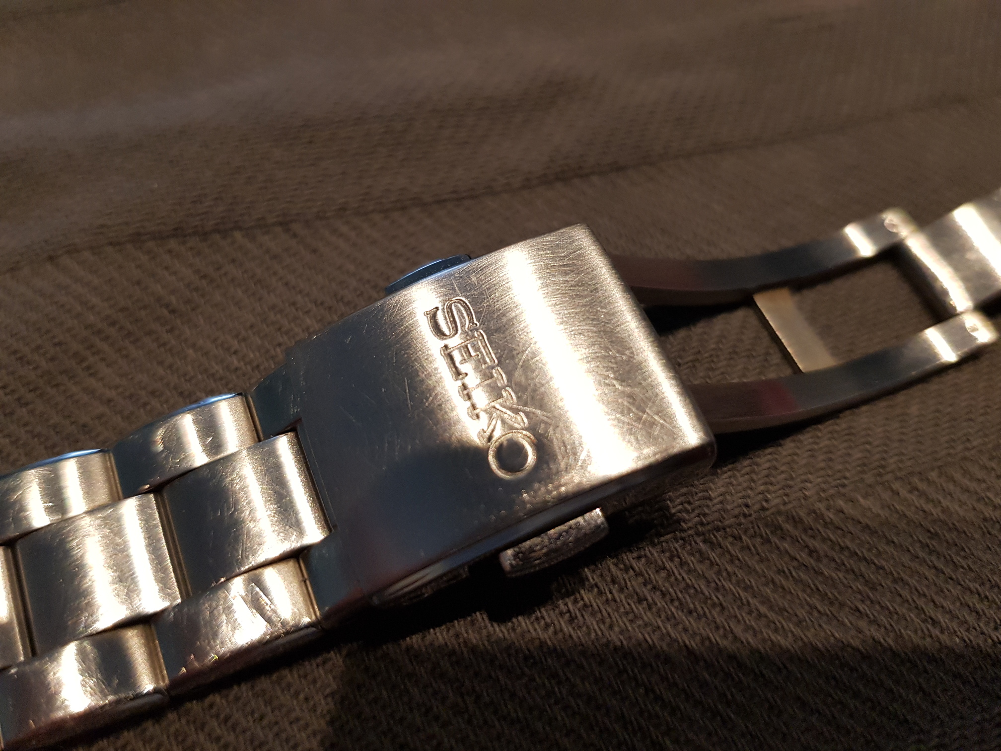

Ik neem aan dat je dit alleen doet op delen die gepolijst zijn? Wat doe jij als er krassen zitten op het horloge met een matte afwerking?

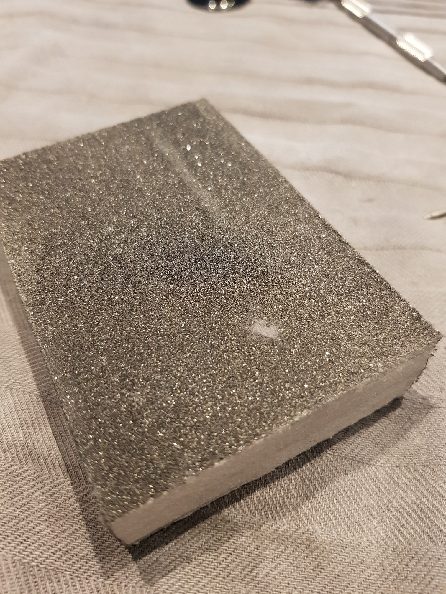

Je zou het eens kunnen proberen met Garryson schuurblokken. Uitleg in dit Topic.
Dan ga ik even langs de bouwmarkt :grin:
Wat is dat?
Gewoon een schuurblokje korrel 100 :face_with_monocle:

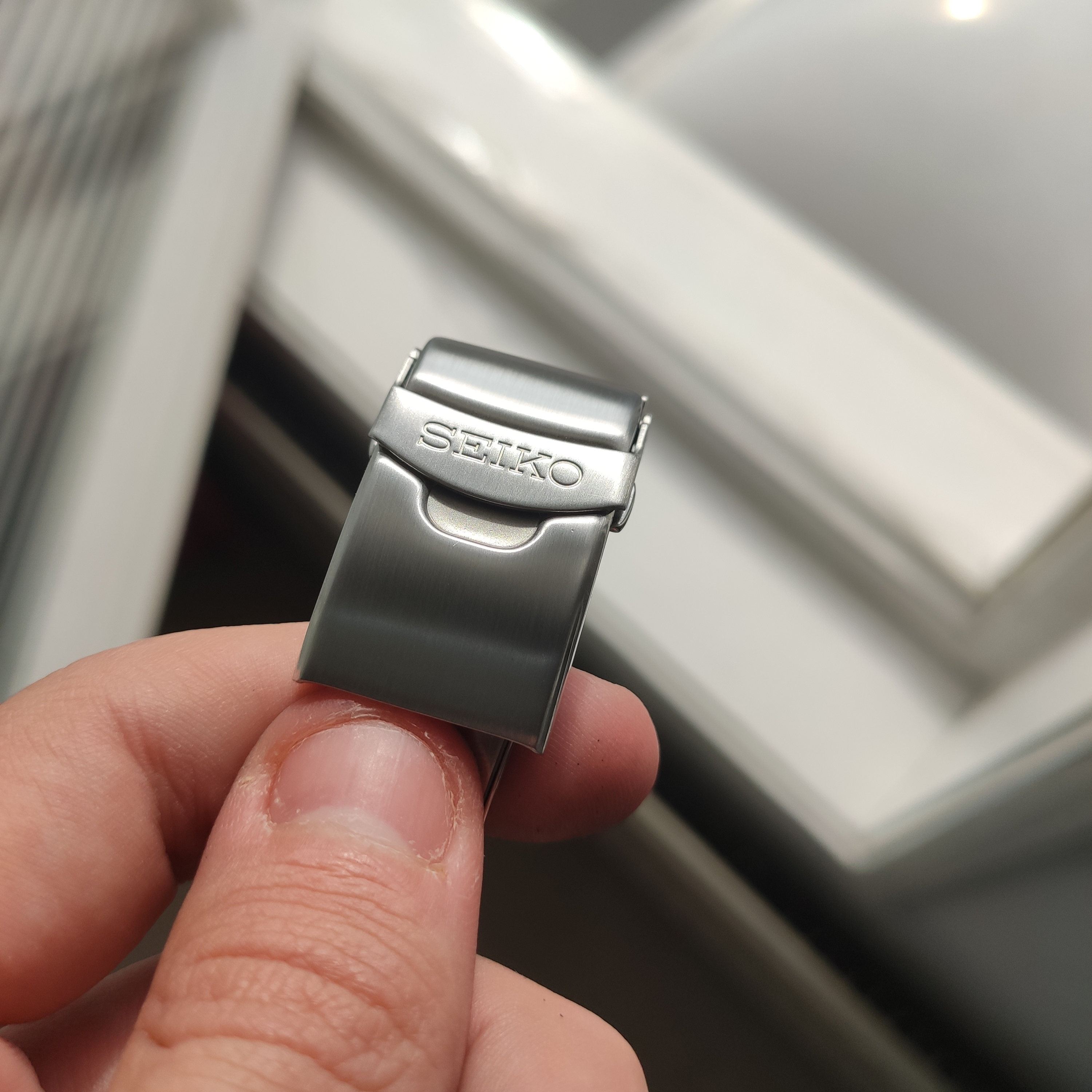

Wat een verbazingwekkend resultaat! Goed, man. Dat moet ik onthouden.

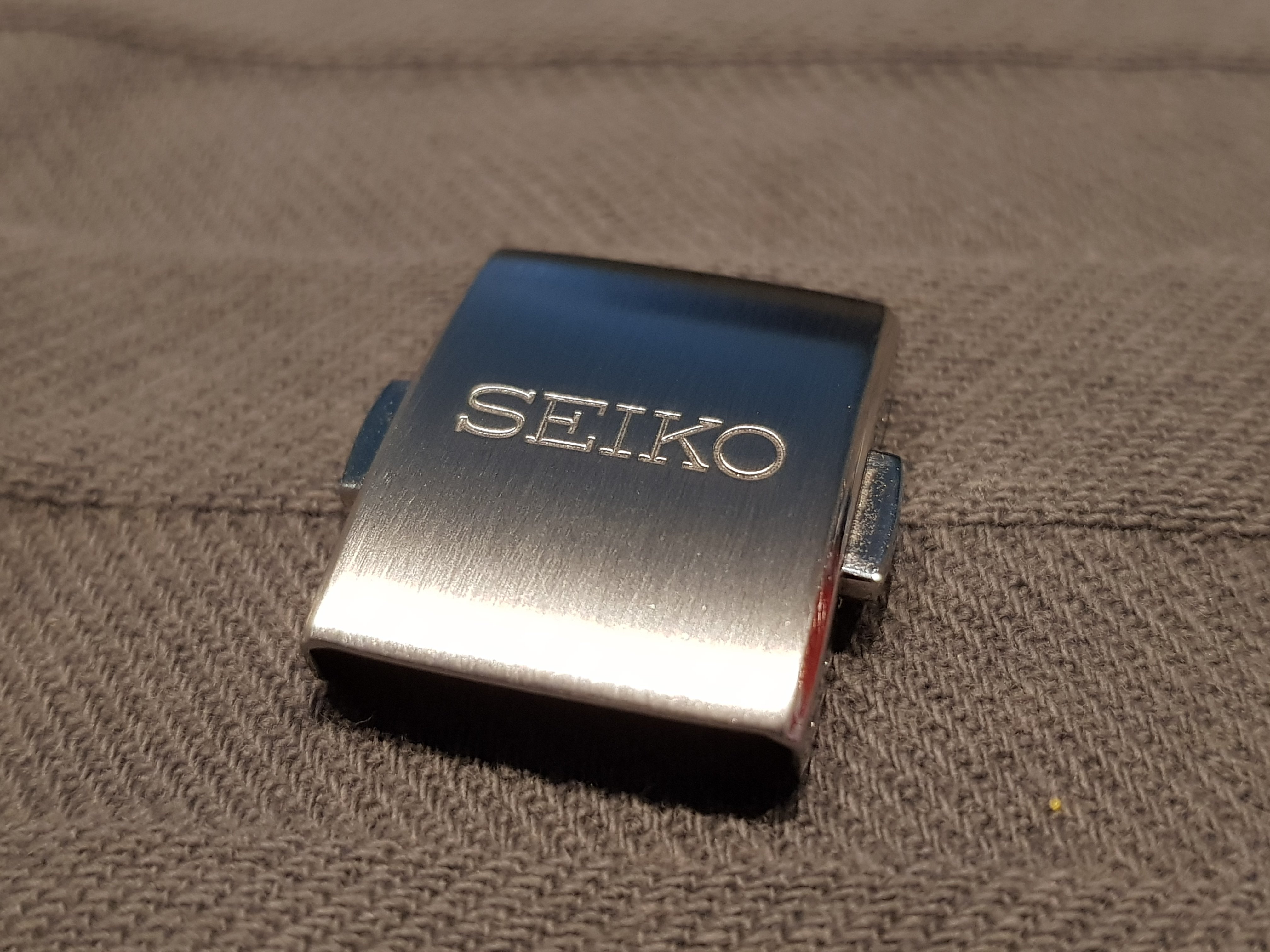

Tuurlijk niet (vul ik even voor GMYD in). Garryflex blokjes voor het betere werk, maar anders zoiets of desnoods schuursponje. Op een duurder horloge zou ik het niet doen, en het is niet hetzelfde als de originele brush, maar eerlijk, je staat versteld van hoe mooi het resultaat kan zijn.
Ik zou het niet op losse krasjes doen, maar stel na een paar jaar en je wilt weer een strak ogende bracelet…
