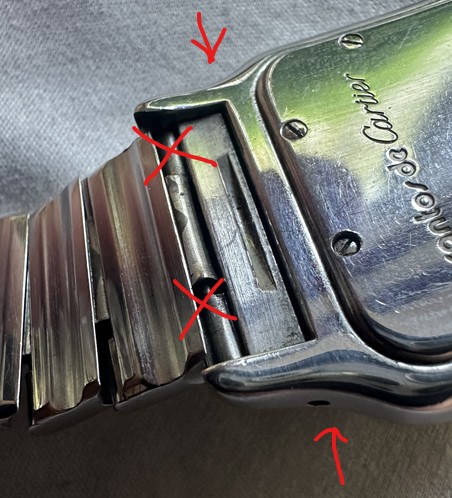

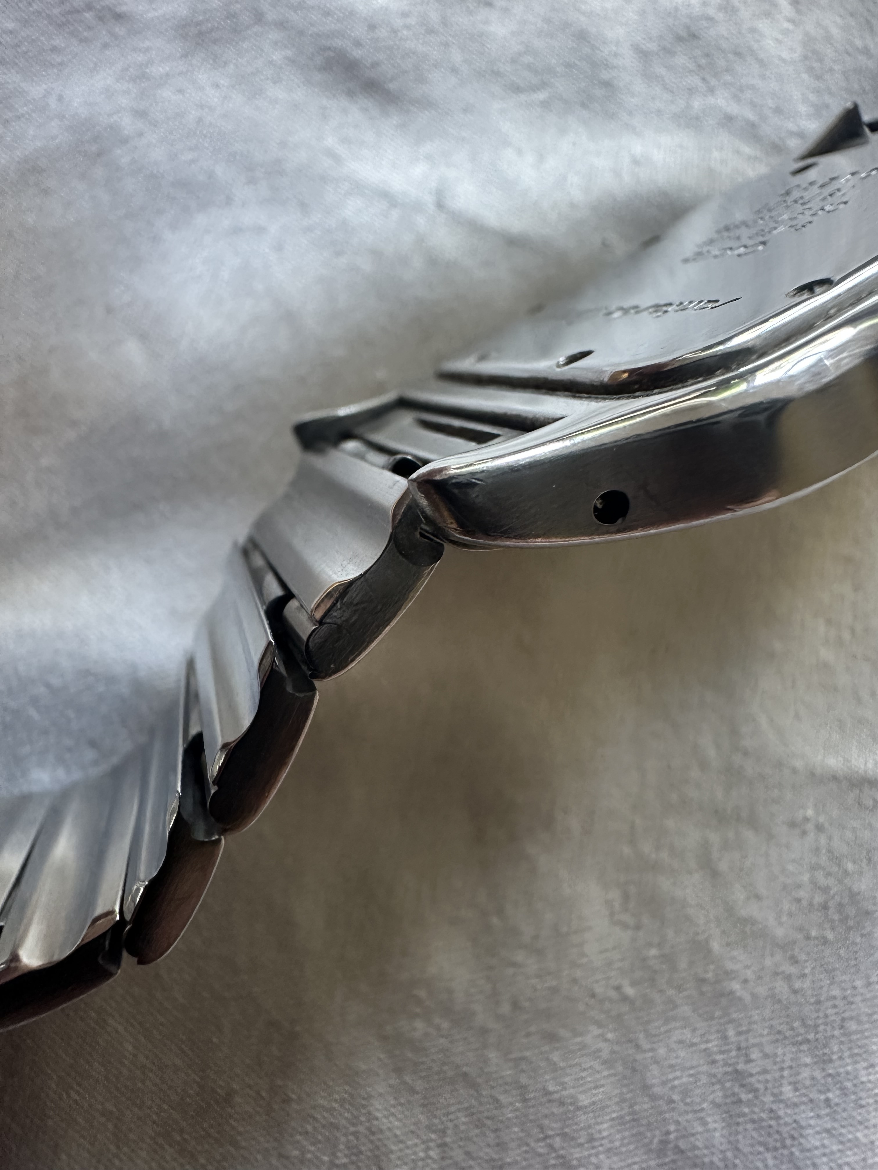

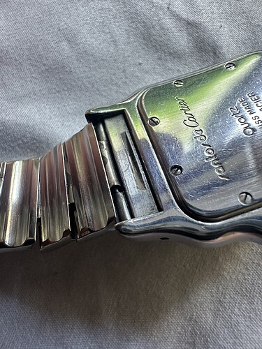

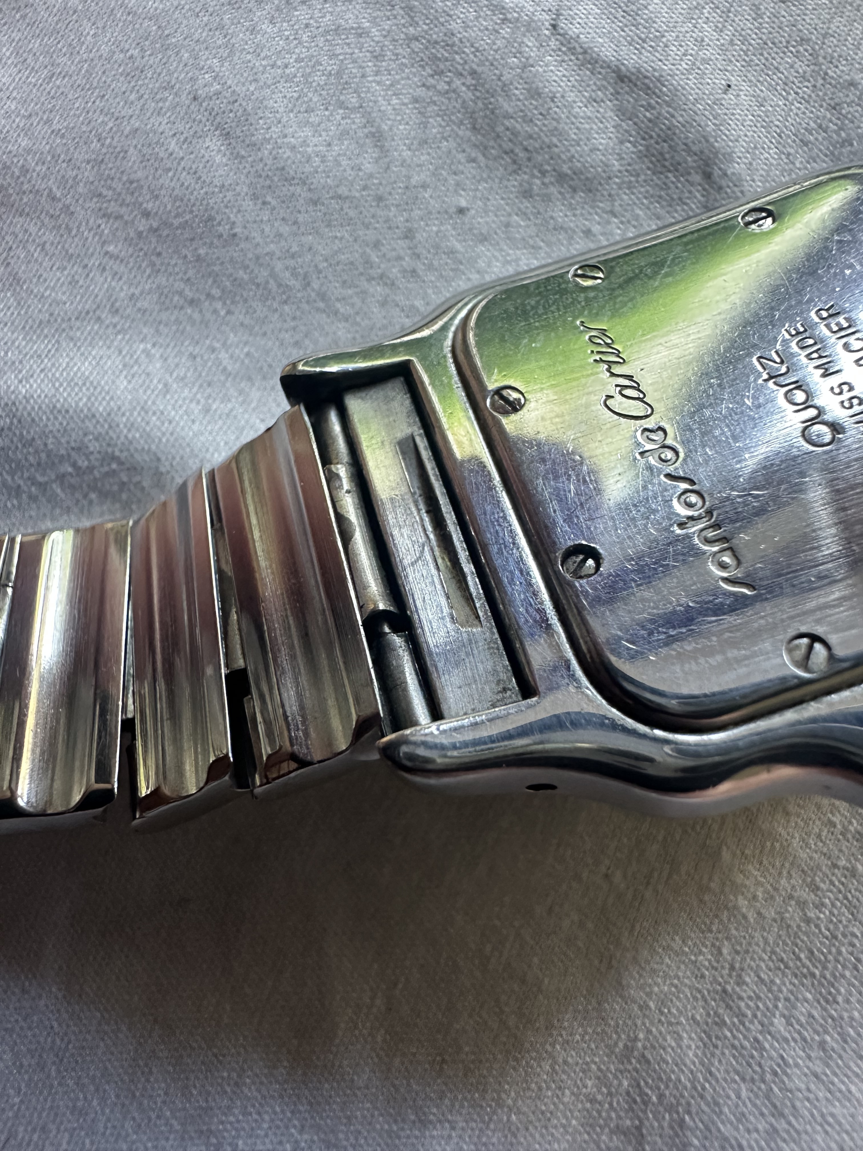

Hoe verwijder ik de band van de santos 187901? Het lijkt een snelwisselsysteem, maar dan werkt het niet. Waarschijnlijk door jarenlange ophoping van gorigheid.
Weten jullie dat @Tempusuurwerktechniek of @Horloge24 ?
Pushpins in die pinhole? Dat onderste gedeelte waar jij aan duwt (denk ik) is niet het hele gedeelte van de band. Je moet ook de endlinks mee nemen.
Screenshot 2025-09-21 164935
Is geen push pin maar een vaste pen met huls. Kan vaak erg vast zitten.
Pen moet er volledig uitgetikt worden.
Via de pinholes is er vrij weinig beweging in te krijgen. Niks eigenlijk.
Het is ook nog geen snelwissel systeem volgens mij
Duidelijk.
Is er een vast werkrichting? En moet ik rekening houden met wegspringende kraagjes oid?
Inderdaad is dit geen snelwissel systeem. Band is behoorlijk gesleten tussen eindschakel en vaste deel van de band.
Er springt niets weg maar er is goed gereedschap nodig, Chinese tools zullen het niet redden!
Alle bandpennen zijn gaar en moeten eigenlijk vervangen worden
