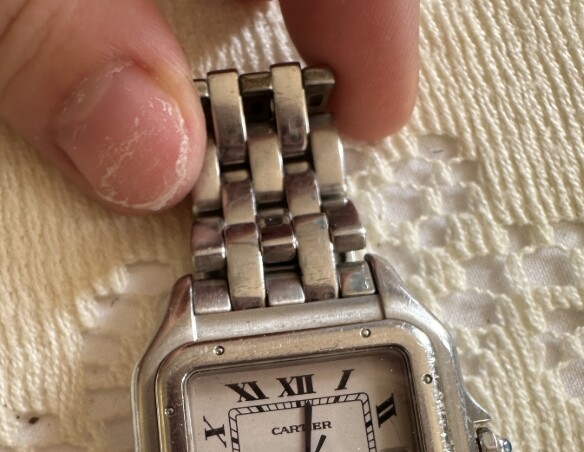

Goed nieuws, het is een authentieke! Alle onderdelen zijn ook de authentieke stukken.
Ah super!! Dan hebben de fotoās het niet recht gedaan denk ik. Top! ![]()
duidelijk een chinees automatisch uurwerk
Nu je het zegt
Had in eerste instantie niet verder gekeken dan die ruw afgewerkte band. Maar dat uurwerk maakt het wel duidelijk inderdaad ![]()
Gefeliciteerd met deze mooie uitkomst. ![]()
Die ander lijkt mij een uitstekend klushorloge. ![]()

De gegeven informatie klopt NIET. Horloge leek me ook wel echt maar heb vanmorgen bewust even gewacht omdat vanaf alleen een foto niet met zekerheid een conclusie getrokken kan worden.
Het is een Cartier vanaf bouwjaar 1999, waarom: Uurwerk is een 687 en deze is in de loop van 1999 geĆÆntroduceerd. Daarvoor was het de 1300 met uurwerk 087 en die is in 1988 uitgebracht.
Dit komt in beeld bij invoeren van het serienummer op de service site van Cartier. De referentie P5 is met uurwerk vanaf medio 1999, daarvoor was het F5.
Er staat ook geen geregistreerd onderhoud in dit systeem dus vermoedelijk zal er meer moeten gebeuren dan alleen een batterij!
Ow neen? Wat doe ik nu best? Ik ben geen kenner, kunnen zij iets verkeerd doen of veranderd er iets aan de waarde? Nu krijg ik schrikā¦.
Geen angst Elien, wil alleen hiermee duidelijk maken dat dit soort zaken niet de vakkennis paraat hebben. Als ze het horloge voorzien van een nieuwe batterij, dan is de waterdichtheid niet gegarandeerd. Als ze hem insturen naar Cartier dan komt het zeker goed. Een full service inclusief polijsten zal normaal rond de ⬠450,- zijn.
Punt van aandacht zijn de puntjes op de wijzerplaat, lijkt vocht schade.
