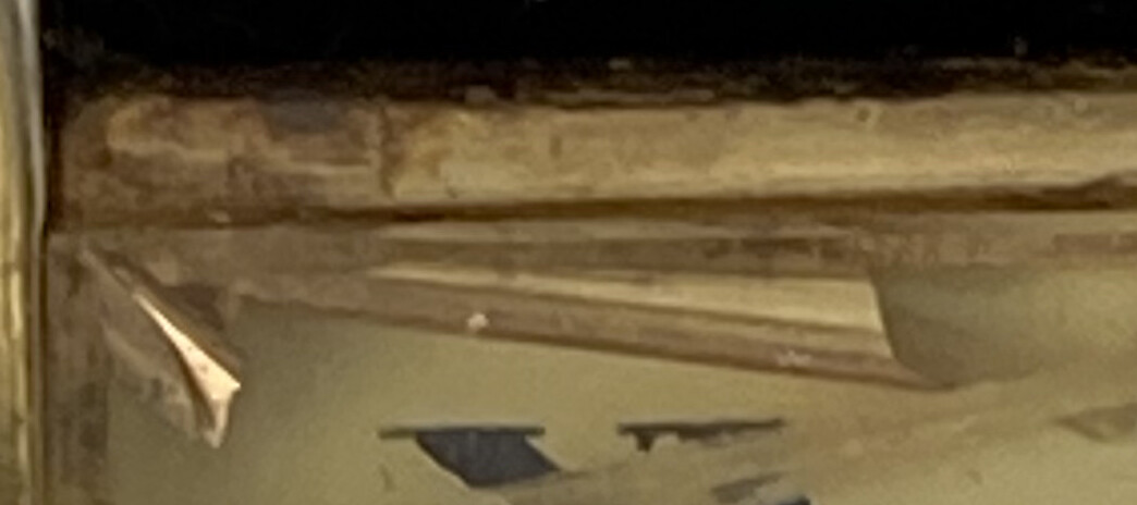

Lijkt alsof de binnen kant losraakt. Volgens mij ligt t niet aan het glas
Maar goed dat ze een beetje last van confirmation bias heeft, aangezien die het alle vijf toch niet bij het rechte eind hebben.
Hij staat altijd op dezelfde plek
Dat kan de verkleurde lijm van het glas zijn, laat los en komt naar binnen. Bij veroudering en verkeerd type lijm kan dit gebeuren.
In een Must zit geen plexiglas, zoals door sommige geschreven is, maar mineraal dubbel gebold. Dus zowel in de lengte als de breedte. En de korte zijde is recht op het punt van verlijmen. Imitatie is op de korte kant vaak iets bol en sluit niet goed af.

Wellicht wel in deze brakke staat. Nieuw glaasje, nieuw vergulden, algehele service… En dan lijkt het ergens op.

Waar zou je zoiets eigenlijk opnieuw kunnen vergulden en wat zouden hiervan de kosten zijn? Beste bij een horlogemaker of juwelier (ivm. het eruit halen van glas en uurwerk etc.)?
Cartier gebruikt namelijk een 20 micron laag goud voor deze kasten wat echt behoorlijk dik is vergeleken met andere vergulden sieraden en horloges. Dit is niet makkelijk ergens te laten doen op originele wijze.

De dikte van het goud laagje is een kwestie van langer in het bad te laten hangen!
Naar mijn menig gebeurd het elektrolytisch en dan is het gewoon hoe langer hoe dikker.

de dikte van de goudlaag is dan een probleem voor de passing van het glas, door aangroei zal de ruimte kleiner worden en past het originele glas niet meer.
Ben zelf geen voorstander van vergulden omdat het resultaat op de langere termijn niet echt goed blijft. Hoeken slijten in verhouding toch weer snel door.

Dan kunnen ze toch eerst het oude goud eraf halen en dan opnieuw vergulden!
Volgens mij kan het namelijk andersom ook.
Maar met goud weet ik het niet zeker.

Ik denk dat een stuk vergulding onder het glas beland is, waar het vandaan komt zie je op de foto wat missen op de kast. Alsof iemand ietwat onhandig een misschien niet perfect passend glas geplaatst heeft, met de rand langs de kast gekrast.
