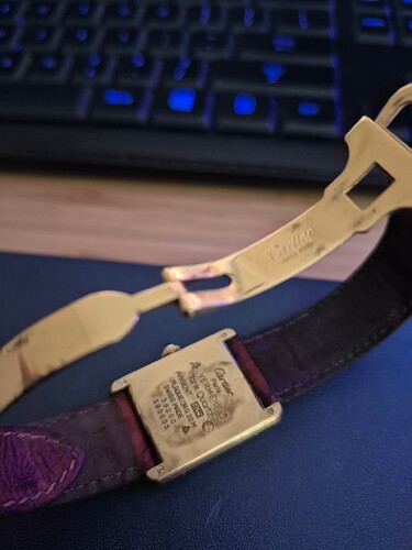

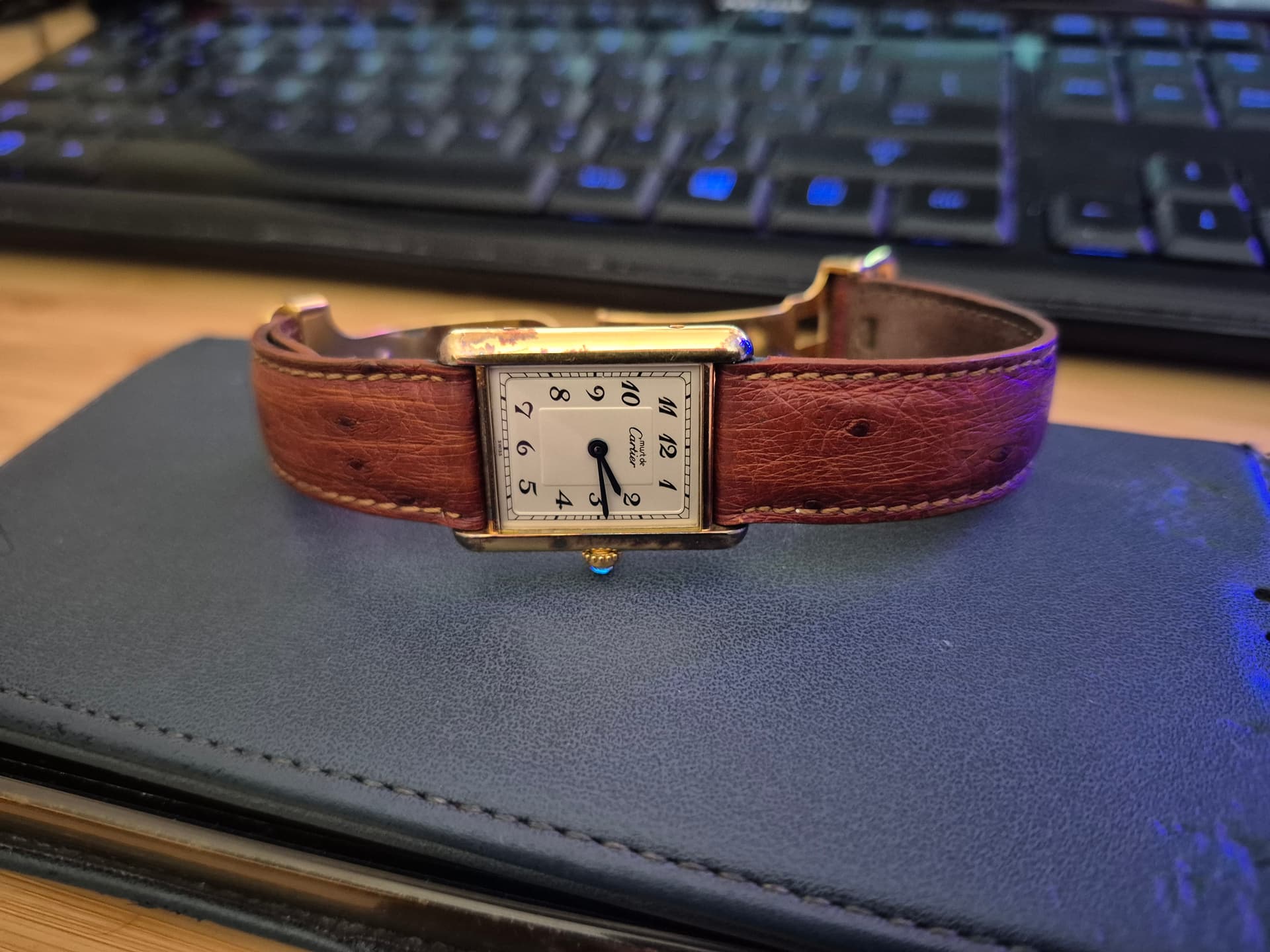

Recentelijk uit de erfenis van mijn moeder bovenstaand horloge gekregen.
Helaas aan de buitenkant in niet al te beste staat en na openmaken van de achterdeksel door een juwelier bleek dat er ook vocht in had gezeten en de batterij was gaan lekken.
Is het nog de moeite waard om hier een nieuw quartz uurwerkje in te zetten? Zo ja kan dat alleen bij Cartier? Het horloge heeft emotionele waarde maar wil er niet een godsvermogen instoppen.

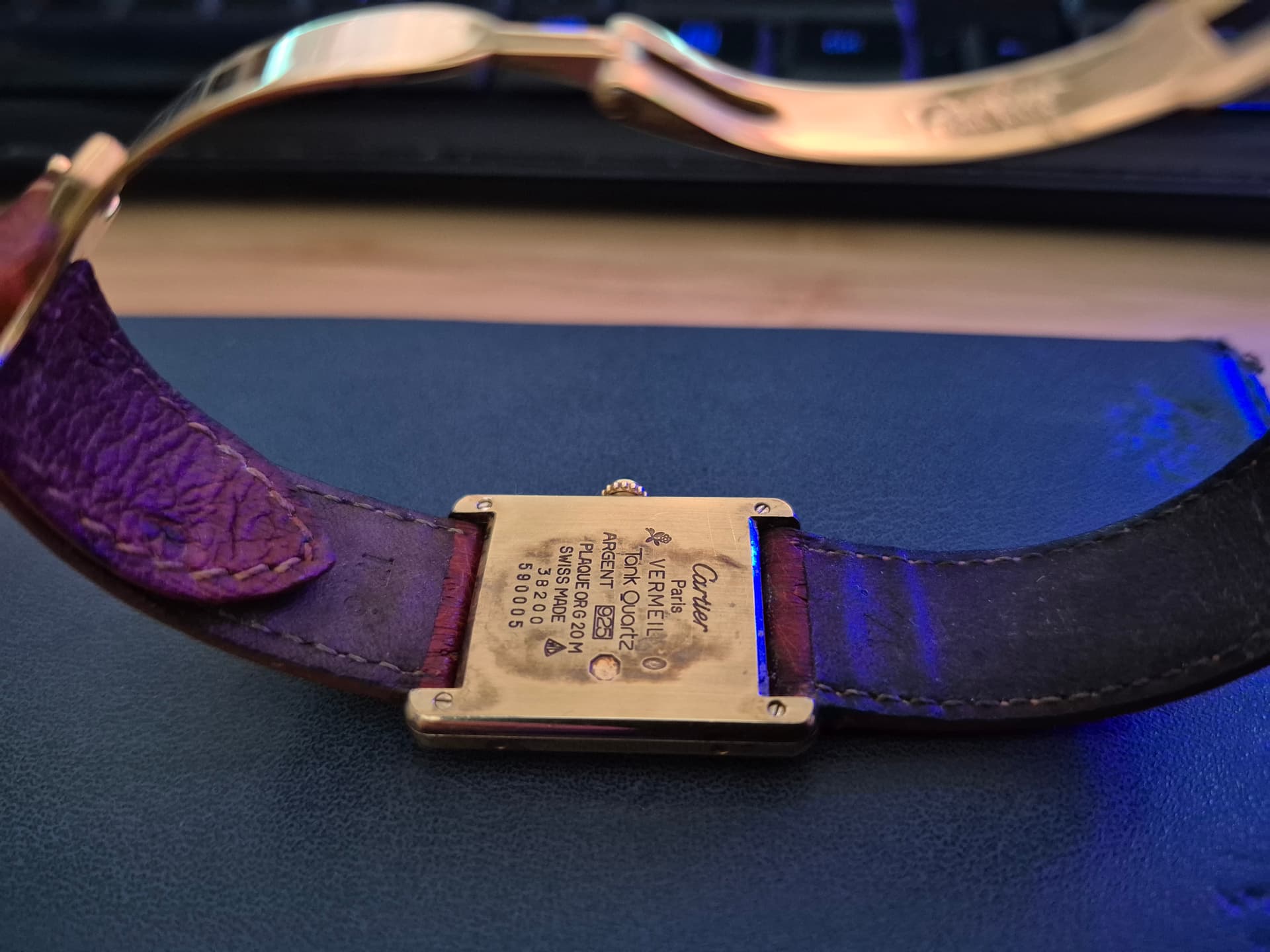

Welk uurwerk zit erin? Als ik goed heb gelezen zou het een 057 of 157 moeten zijn?
100% zeker dat het niet te herstellen is met een goede service?
Volgens ChatGPT een ETA 976.001 zou dat kunnen?

Is meestal niet de meest aangewezen persoon voor een technische beoordeling. Zoek een goede horlogemaker op in de buurt voor een 2nd opinion. Gezien de staat van de wijzerplaat zo snel op de foto, is het horloge iig niet verzopen.
Dat kan wel dan is het een Imitatie, hier hoort volgens mij een 057 in te zitten.
Weet geen reet van cartier, maar ik geloof wel in deze eigenlijk.
Probleem is, via de officiele weg zal men ook de kast opnieuw willen opmaken. Dat gaat hier echt geld kosten.
Dat is de basis, Cartier heeft hier de 057 of 157 van gemaakt. De een is rond (157) en de ander ovaal (057). Dit als ik het goed heb geĂŻnterpreteerd.

Nieuw uurwerk is voor mij geen probleem, wordt standaard bij 98% van alle kwarts Cartier horloges gedaan. Kosten voor deze uitvoering zijn € 430,- met ultrasoon reinigen van de kast en sluiting + opnieuw uv lijmen van het glas [ mits er geen barstjes inzitten ] Garantie 2 jaar. Enige wat erbij kan komen zijn wijzers / werkring / kroon / wijzerplaat / bodemschroeven als deze verk***t zijn.
Is niet relevant => originele Cartier uurwerken zijn niet makkelijk te vinden en dan zijn de kosten vaak hoger dan via de officiële weg! Daarnaast zijn de aangeboden uurwerken meestal toe aan een onderhoudsbeurt.
Cartier heeft nooit een ETA 976.001 toegepast, laat hem aub dicht want de bodemschroeven zijn van goud en kosten € 20,- per stuk. Uurwerk is trouwens een 090 of 690.
Klopt niet, deze kast wordt ultrasoon gereinigd en daarna met een zilverdoek even opgewreven. Cartier laat de kasten niet vergulden maar verkoopt een nieuwe kast :wink:
Dat is deels juist, uurwerk is samen met Ebel gebouwd maar heeft niets met ETA te maken.

Even in mijn archief gezocht naar een 590005 en vond deze foto ter onderbouwing van het type uurwerk. Hoeft er morgen ook niet gesleuteld te worden om te kijken welk uurwerk het is. Foto is niet door mij gemaakt maar kwam van een collega die hem naar me wilde sturen. Heb gelukkig niet zo’n afgeleefd werkblad :grinning:
