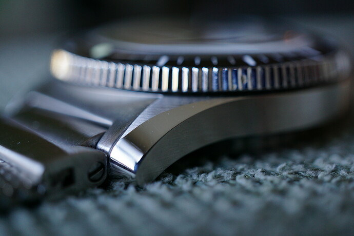

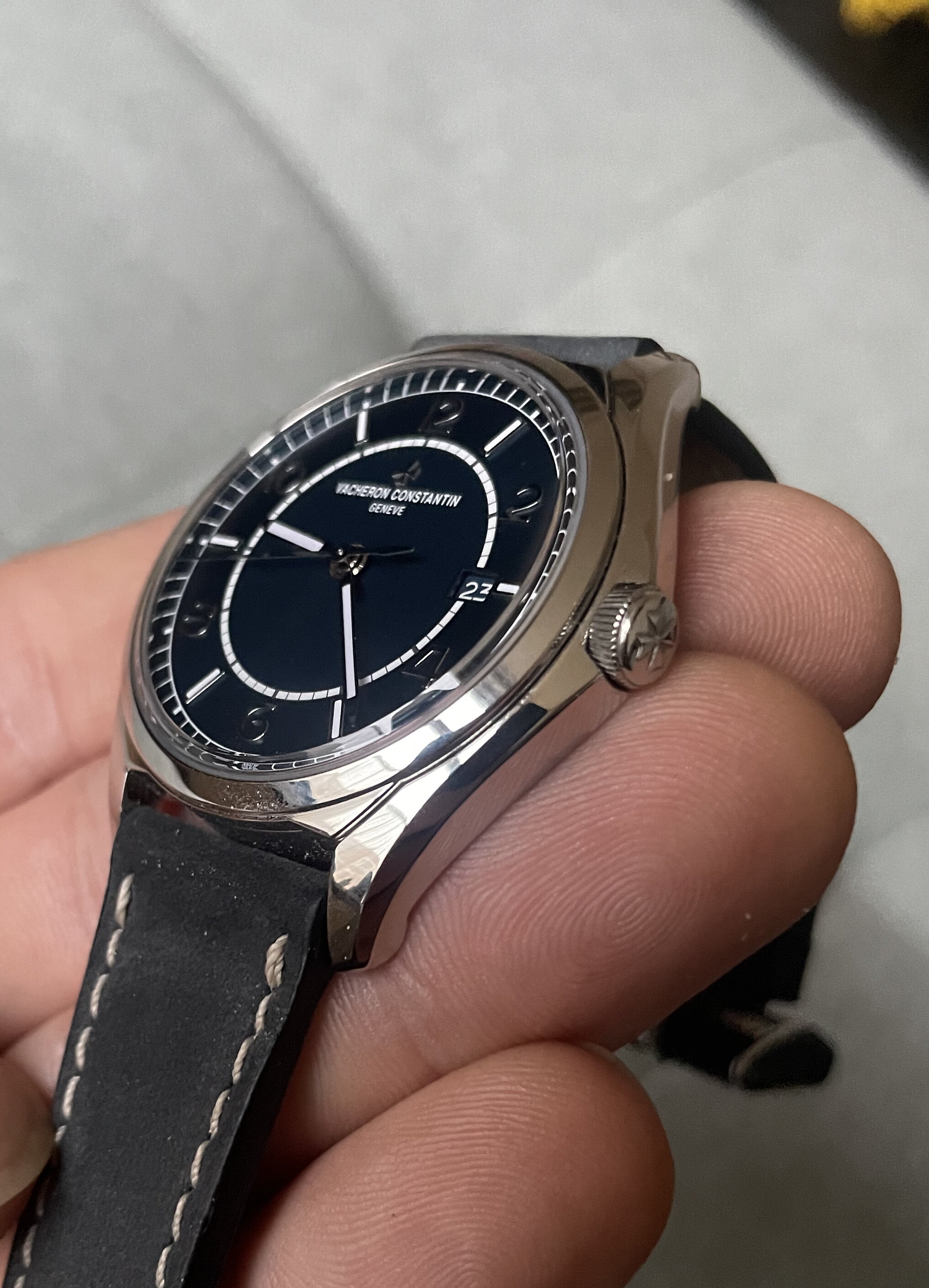

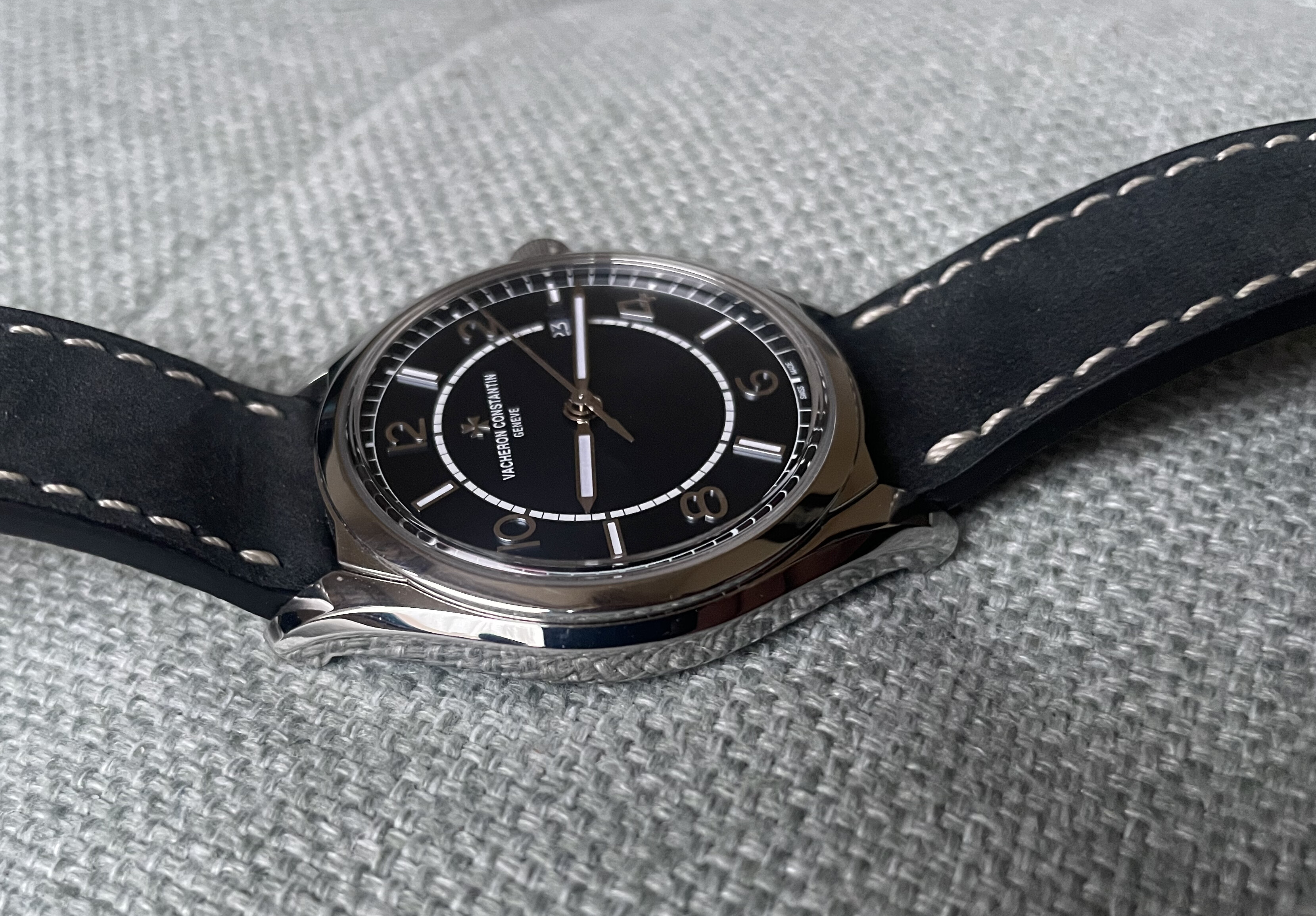

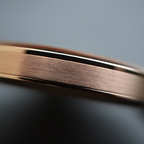

Wauw, prachtexemplaar.
Zeer scherpe lijnen en mooie brushing
Ik wil Sinn daar nog aan toe voegen, zomaar een oude foto, maar zelfs hier is de messcherpe kast te zien…
Ik denk dat GS wel heer en meester is op dit vlak
Absoluut.

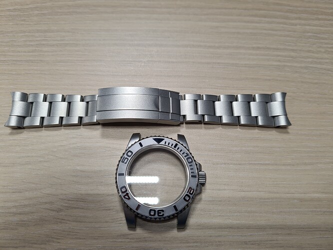

Bij mijn zelfbouw mod project, heb ik de deels gepolijst/geborstelde kast en band geheel gestraald met glasparels.
Zeer geslaagd al zeg ik het zelf.

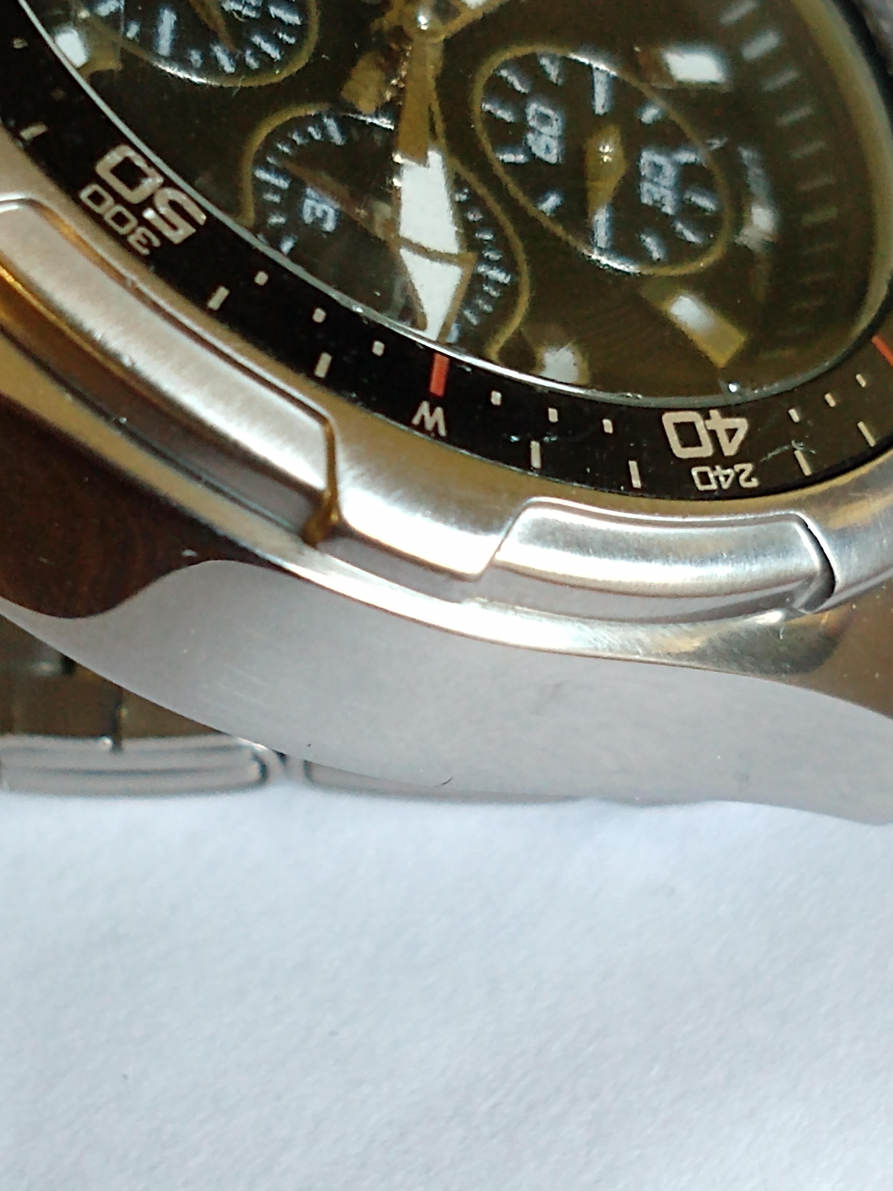

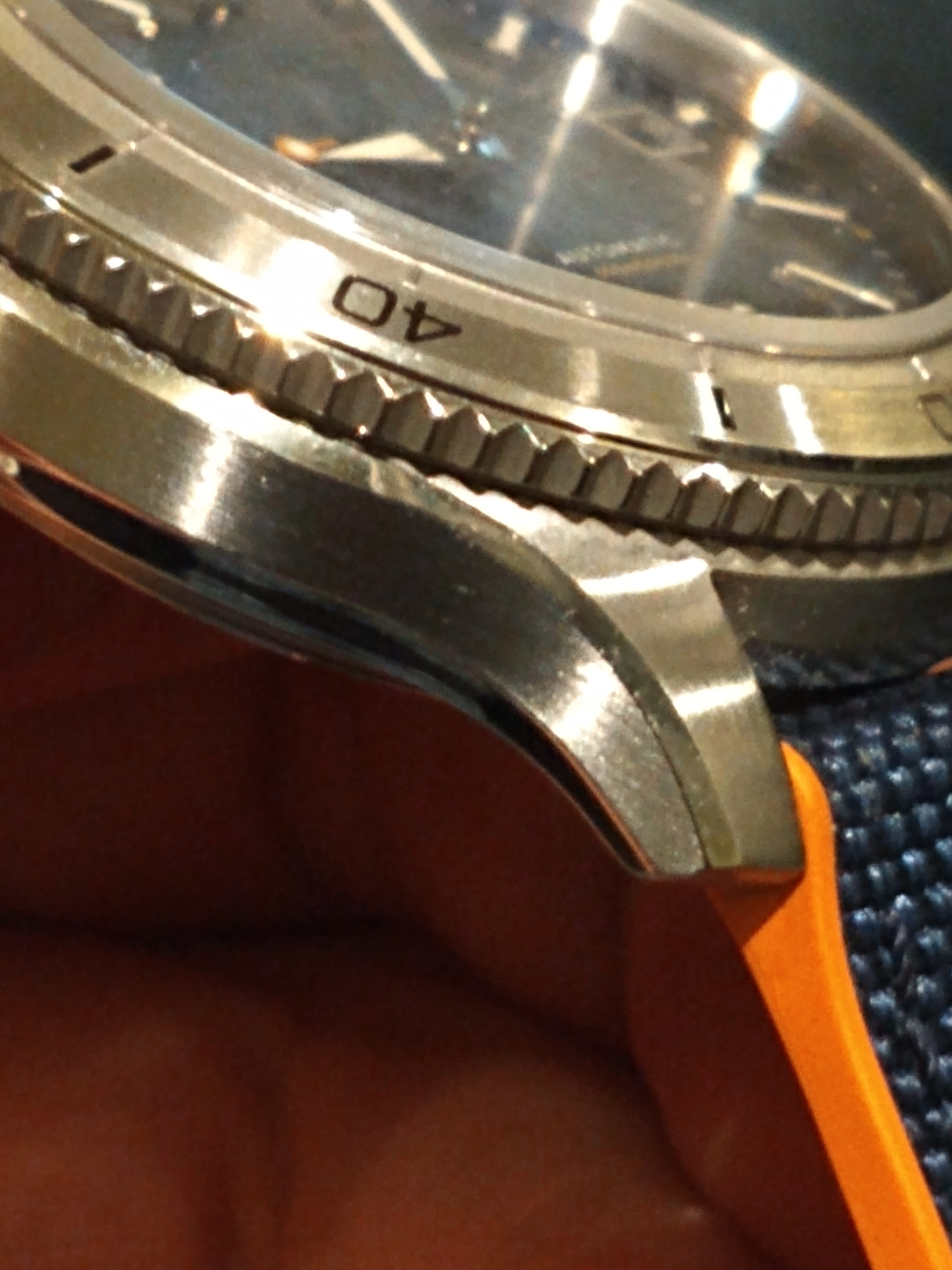

Hier een oude Casio met geborstelde bovenzijde na polijsten zijkant.
Ik kom een eind maar wat sommige fabrikanten doen is echt waanzinnig mooi…

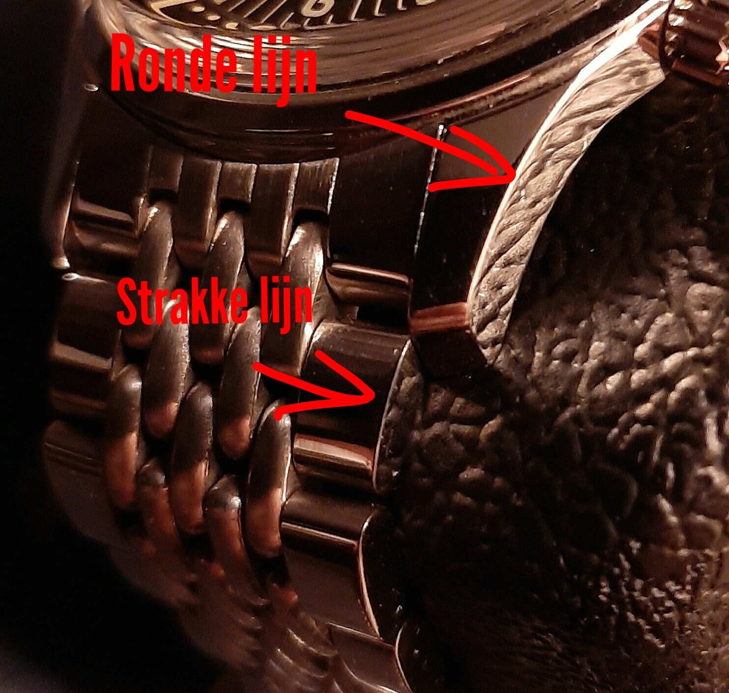

Ehm, dat is eigenlijk precies wat ik bedoel.
De rand is rond, niet strak.
Dat kan veel strakker (niet door mij overigens).
Met polijsten gebruik je een borstel, die kan enkel met overlap bij de rand komen om het vlak volledig te polijsten.
Dan heb je materiaalverlies en dus ronde kanten.
De lijn op zich is strak, niks mis mee maar de rand zelf is gewoon rond geworden door het polijsten.
Ik denk dat als je echt strakke hoeken wilt, je veel handwerk moet doen.
Op een standaard polijstrol ga je vrijwel altijd het hoekje om. Als je ervoor kan zorgen dat dit niet gebeurt, krijg je het redelijk strak.
Hoe ‘steviger’ de polijstrol of -schijf, hoe strakker de lijnen.

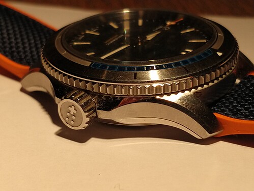

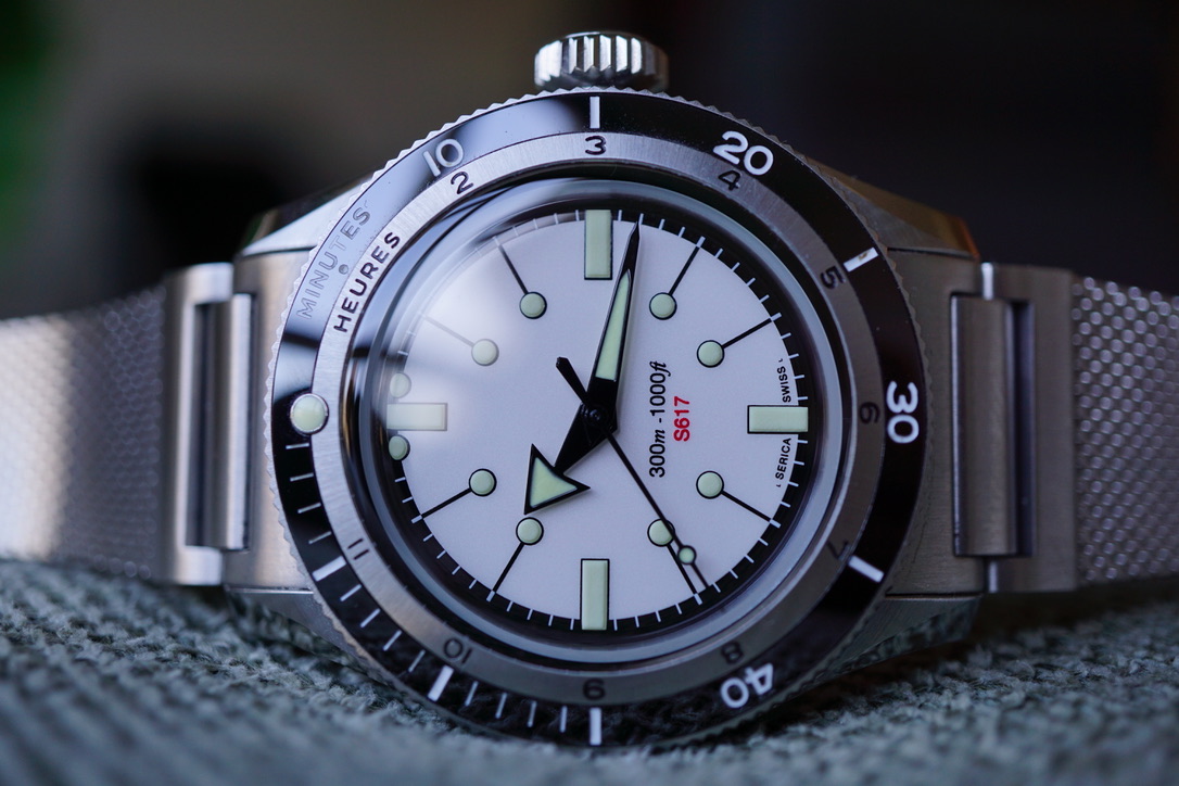

Props voor m’n Serica.

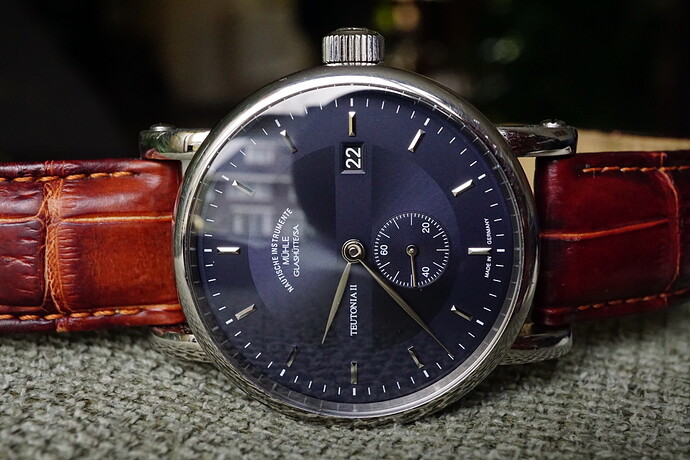

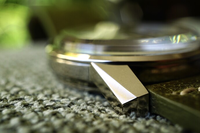

En de Mühle is mooi. Dat zit 'm niet in het vooraanzicht, maar in de middenkast. Die maakt 'm dynamisch.

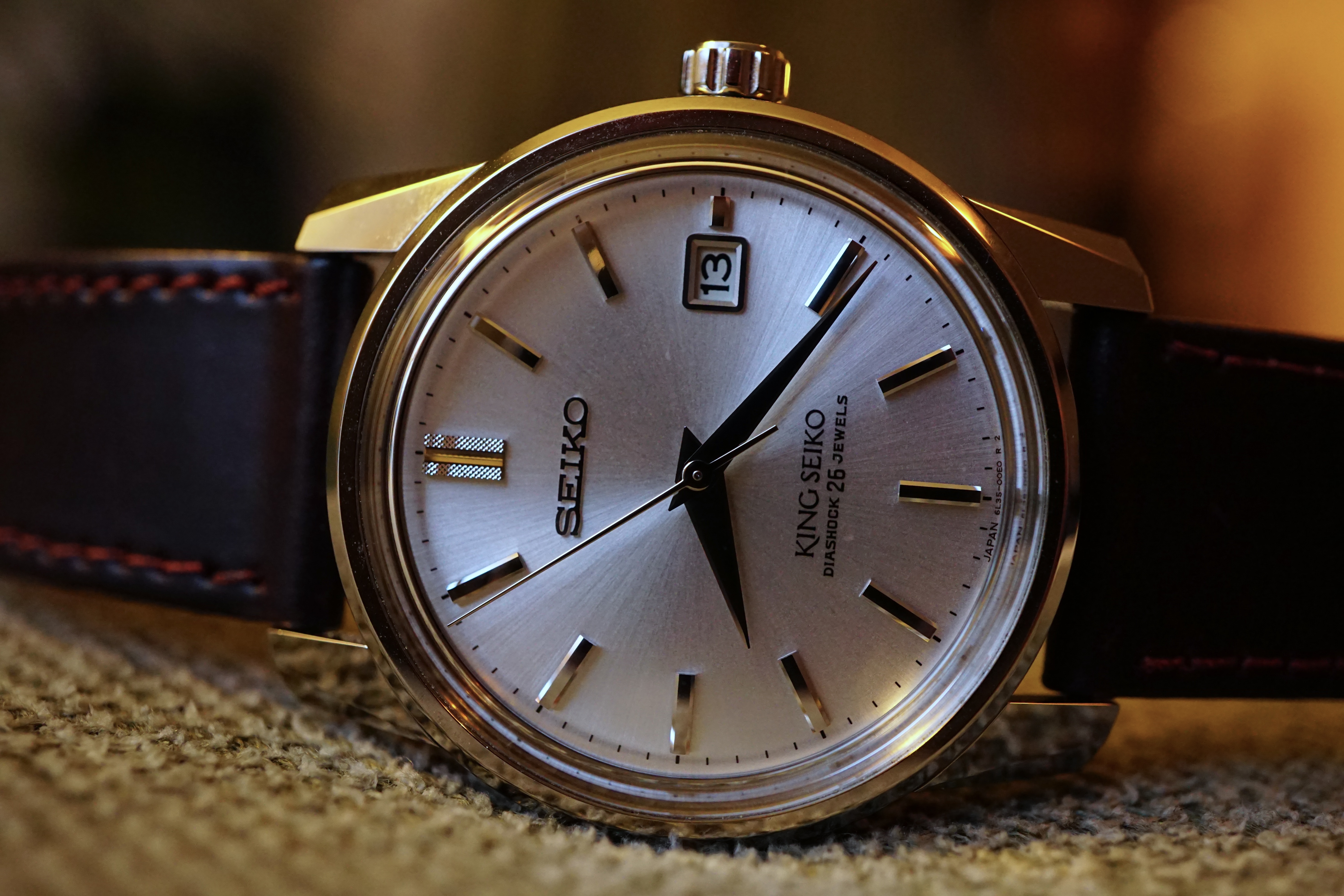

Ook mooi, m’n King Seiko. Die vind ik qua kast mooier dan m’n Grand Seiko. Wel volledig gepolijst, maar met erg strakke facetten.

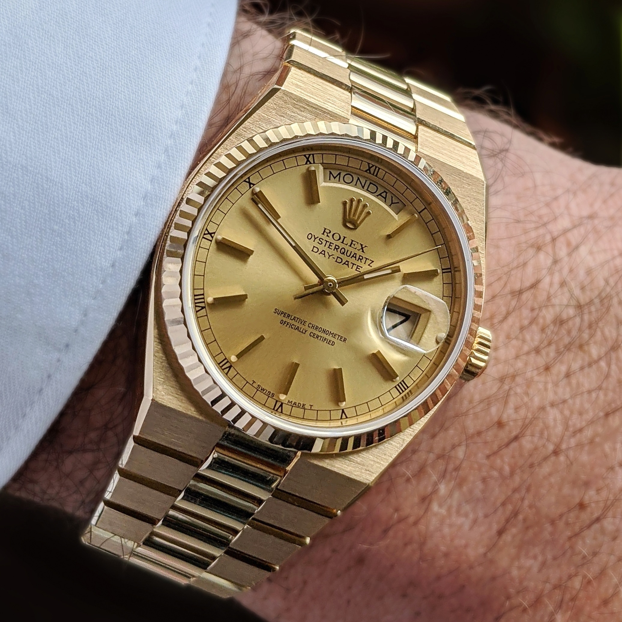

Ik zat al op deze te wachten! Doe ook nog even de detailfotos van die heerlijke OQ DD die je had. Over scherpe kasten en afwerking gesproken…
Lummel.
Golf = sowieso +1

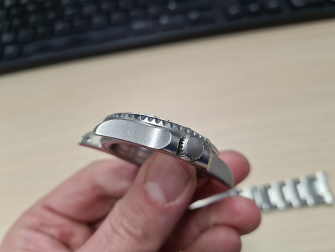

Geen gebrushte delen maar volledig gepolijst. Wel een facet op de zijkant, en mooie vloeiende lijnen.
Precies.
Maar hoe strakker de polijstborstel hoe lastiger om tot krasvrije hoogglans te komen.
Zie je de schijnbare paradox in deze?
Vandaar ook dat fijn schuren veel vaker voorkomt (en wat natuurlijk ook waanzinnig mooi kan zijn) omdat dat nu eenmaal veel makkelijker (machinaal CNC) kan.
Let er maar eens op, je zal verbaasd zijn hoe vaak dit voorkomt…
Hoe minder compromis hoe hoger de kwaliteit.
