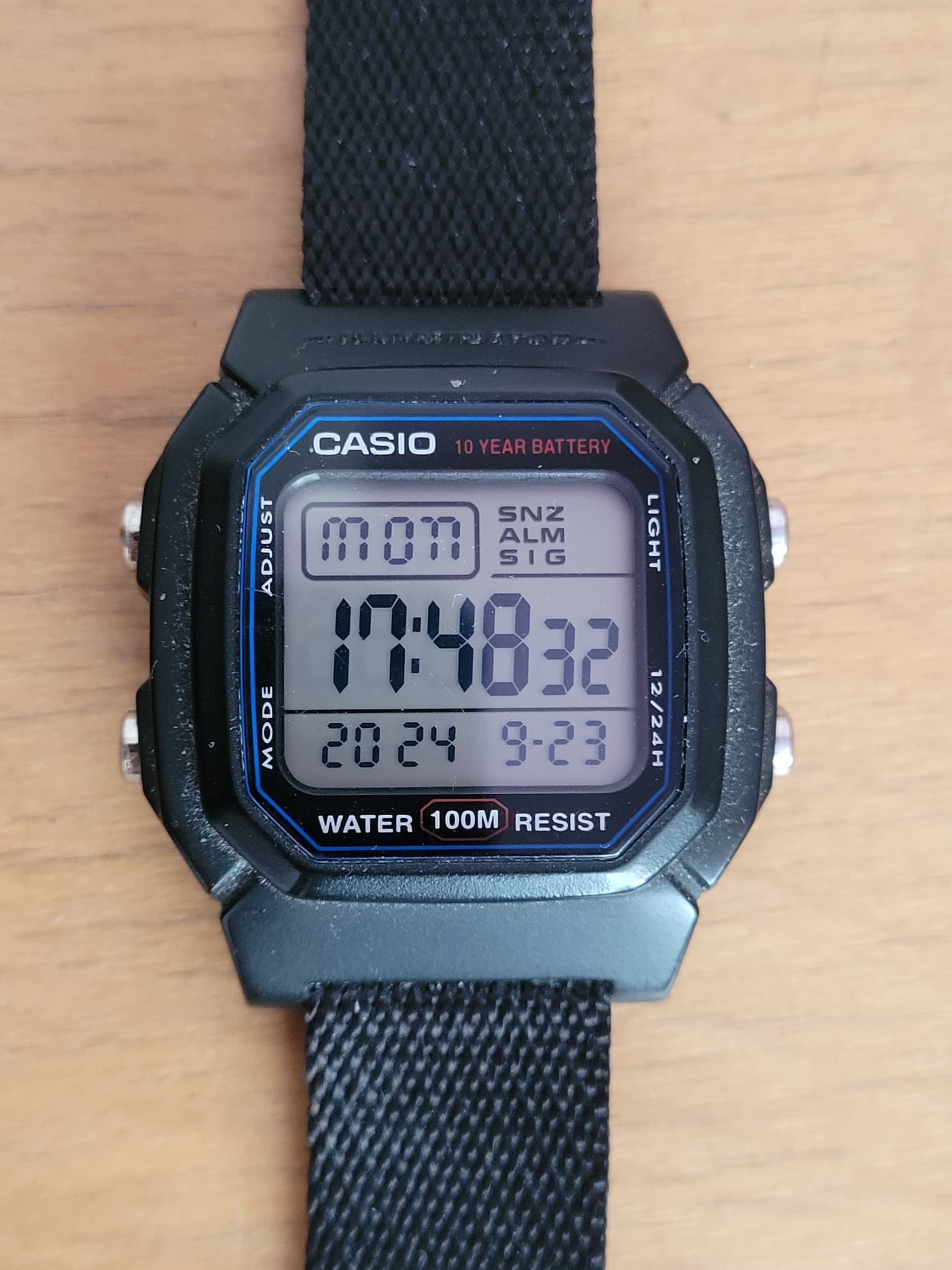

Mijn goedkoopste Casio heeft al vaak ruim een meter onder water gezeten en ik heb zelfs tegen de regels de knopjes bediend om mijn zwemtijd in het baantjes bad te meten maar nooit lekkage of condens gezien.

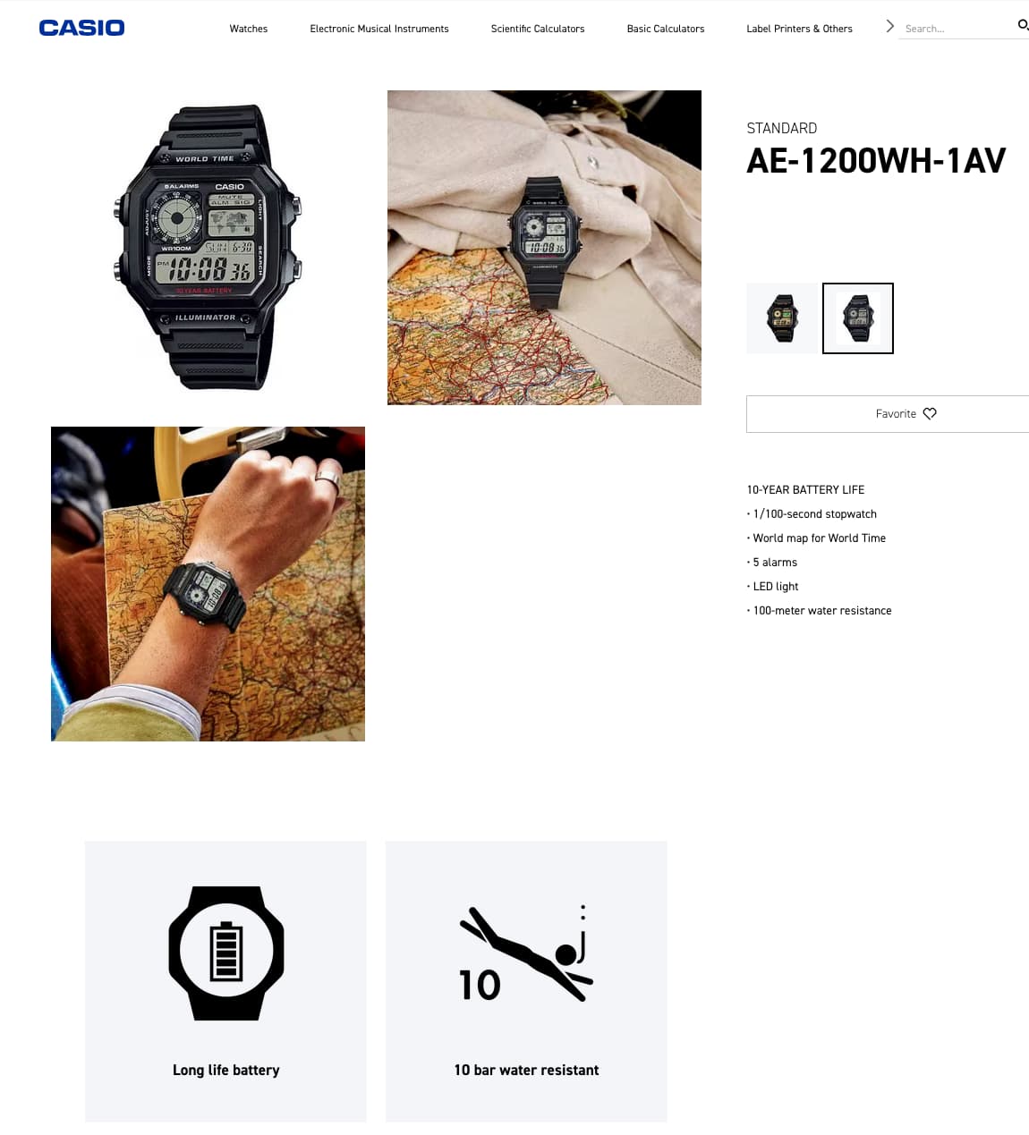

100m waterdicht is 100m waterdicht. Als het een nieuw horloge betreft in de garantie kun je 'm gewoon ter reparatie aanbieden bij Casio. Via de dealer waarschijnlijk. Er staat tenslotte midden op de wijzerplaat dat ie 100m waterdicht is. Ik zou alleen niet aan de knoppen rommelen onder water.

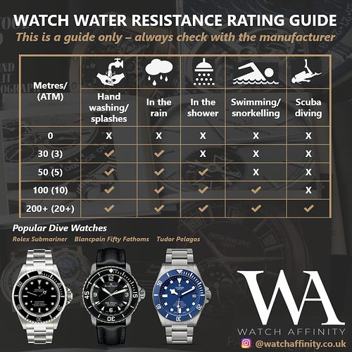

Die Casio’s zijn 3 atm/‘30 meter’ getest. Dat betekent dat je er niet mee kunt zwemmen. Voor zwemmen heb je minimaal een rating van 10 atm/100 meter nodig.
Edit:
Ik zie dat casio het model afgeeft als 100 meter, dan zou zwemmen theoretisch wel moeten kunnen. Maar persoonlijk zou ik voor het zwemmen in de zee een duiker kopen.

Maar zwemmen, in water van wat voor zoutgehalte dan ook, kan gewoon vanaf 50m waterdichtheid zonder probleem. Dat wil zeggen, als het horloge daar recentelijk op getest is.
Case in point: 10 jaar lang alles mee gedaan wat de forumgoden hier verboden zouden hebben. Nooit een krimp gegeven, behalve dat ik het glas een keer heb vervangen wegens skeer en bekrast. En nee, ook nooit een spoor van condens mogen zien.
Omega gaat zelfs zover dat ze zeggen dat hun 30m ook daadwerkelijk 30m is, en je er gewoon mee kan zwemmen, om maar een zijstraat te noemen.
