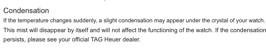

Bij Tag Heuer zeggen ze hetzelfde

Het hele schema heeft ook niks te maken met het probleem van TS.
Het betreft condensatie van vocht die gevangen zit in de lucht in het horloge.
En niet omdat het horloge niet waterdicht zou zijn.
Wanneer de condensatie optreedt kun je berekenen met het Mollier diagram. Vervelende
vragen tijdens mijn examen :face_with_raised_eyebrow:
Warme lucht kan beter vocht vasthouden dan koude lucht. Horloge lekker op de pols dus de lucht in het horloge heeft een comfortabele temperatuur.
Heb je nu ineens een groot verschil in temperatuur dan kan het horloge glas veel kouder zijn dan de lucht in het horloge.
Afhankelijk van hoe groot het verschil in temperatuur is zul je dus condensatie krijgen op de plaats met de laagste temperatuur. Het glas.

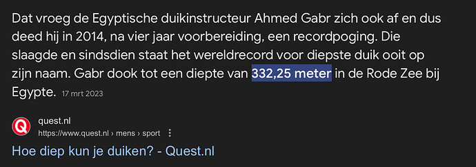

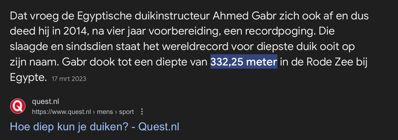

Dat heb ik gedaan en kwam op 332,25 mtr
En bij het zetten van het record geloof ik niet dat mijnheer Ahmed er nog een muurtje gemetseld heeft :slightly_smiling_face:
