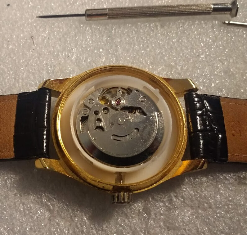

Deze “Winner”, zo’n Chinees fantasiemerk met Tongji uurwerk, kreeg ik gisteren in handen. Het horloge liep niet meer en of ik er naar wilde kijken. Kijken kan altijd.
De rotor liep soepel, met de hand opwinden werkte ook en je kon de weerstand voelen opbouwen. De veer was duidelijk nog ok. Ik verwijderde de kroon en pulkte de plastic retainer eruit, die behoorlijk strak zat. Zodra ik dat deed begon het uurwerk weer te lopen. Op de een of andere manier blokkeerde die retainer ‘iets’, maar wat dat precies was kon ik niet ontdekken.
Gokje gewaagd en de plastic retainer fractioneel dunner gemaakt door voorzichtig wat plastic aan de binnenkant weg te schrapen. Schoongemaakt, gecontroleerd op braampjes, weer in elkaar gezet en klaar.
Raar defect. Wie het weet mag het zeggen.
Geen idee ? Misschien dat de plastic retainer het hele mechanisme wat te hard heeft gekneld en daardoor wat meer frictie was in het mechanisme waardoor het niet liep ?
Op die aanname was mijn ‘MacGyver’-oplossing dan ook op gebaseerd. Ik kon echter met geen mogelijkheid ontdekken waar de retainer het uurwerk precies in de verdrukking bracht

Als ik naar de foto kijk dan lijkt me een door de retainer geblokkeerde balans het meest aannemelijk.
Maar dit ligt zo voor de hand dat het wel iets anders zal zijn…
Hoi Hans, misschien een domme vraag maar ben nog steeds lerend. Bedoel je met de plastic retainer de houder waar het uurwerk in ligt? Als dat zo is en ik bekijk die foto (als leek he) zou het dan kunnen dat de retainer net tegen de balans aan drukte en nadat jij wat van het plastic aan de binnenkant weg haalde de balans weer vrij was om te bewegen. Als het een domme vraag is, gewoon zeggen he en wellicht uitleggen hoe jij denkt dat het zit.

Ik heb geprobeerd het probleem met de hand te emuleren en dat lukte me niet. Er zat ruim voldoende afstand tusssen de balans en de retainer (inderdaad dat stukje plastic dat het uurwerk op z’n plaats houdt.)
Ben al blij dat ik goed zat met de retainer :smiley:, maar verder zie ik dus niet wat bekneld zou kunnen zitten maar daar was jij natuurlijk al achter gekomen. Ik zit nu ineens aan mijn vader te denken in de tijd dat je nog tv’s had met 2 zenders. Mijn vaders was dus heel technisch he, als hij dan de lampen en de circuits had gecontroleerd en alles was goed en de tv deed nog steeds raar, dan gaf hij uit frustratie een klap op de tv. En ja hoor de tv deed het ineens weer goed. Gekke vergelijking natuurlijk maar als jij met dat horloge zachtjes getikt zou hebben zou je misschien ook dat effect gehad kunnen hebben :wink:
