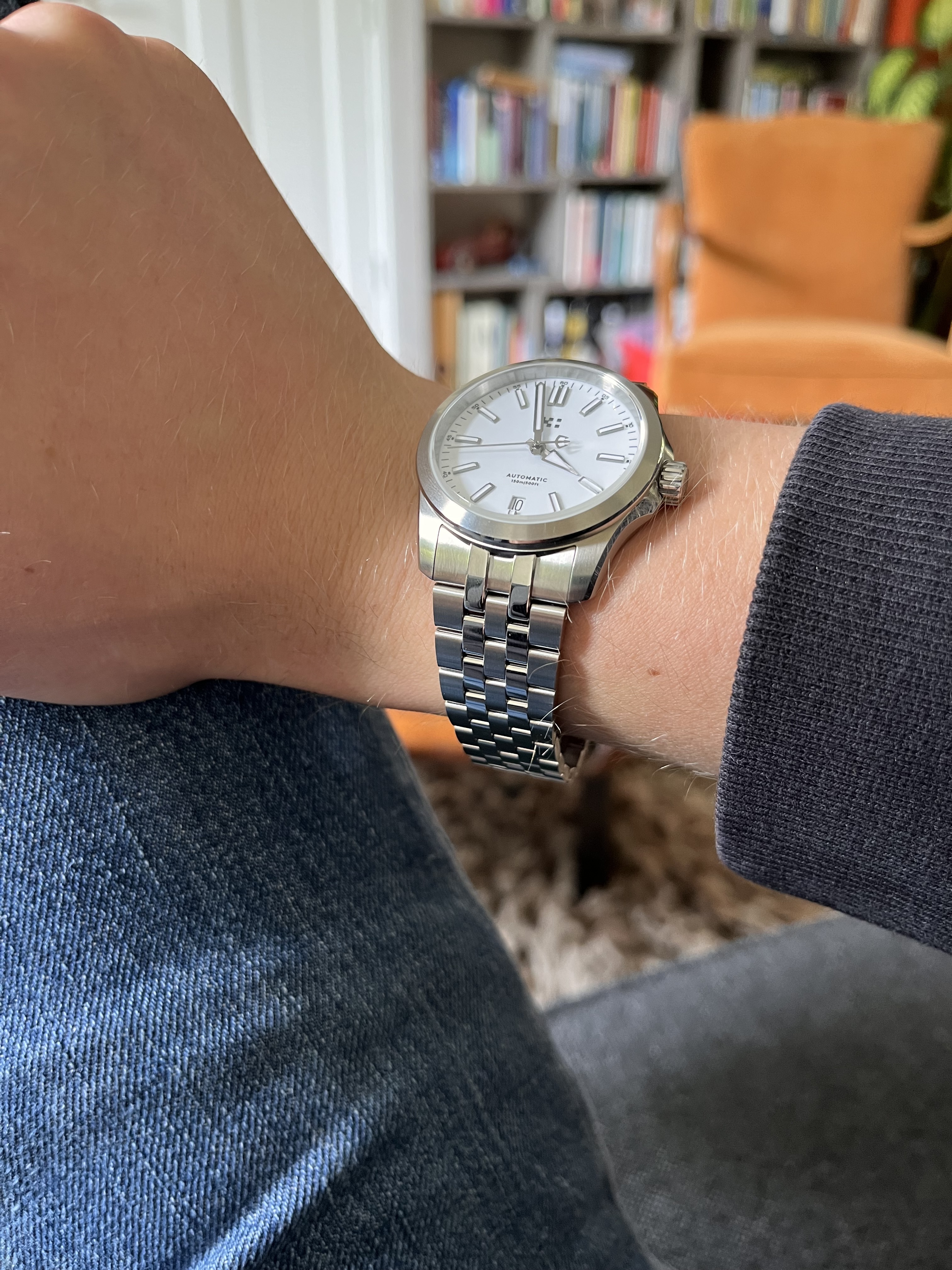

Heren, ik heb onlangs de consort bracelet aangeschaft voor mijn 36mm sealander en ik wil er toch even wat over zeggen. Op het eerste oog leek het kwalitatief een goede band, echter vind ik hem goedkoop aanvoelen. Bovendien heeft hij geen micro adjustments waardoor hij naar mijn mening net niet goed zit. Als kers op de taart is er een link uitgevallen na nauwelijks een week dragen dus als u mij om advies zou vragen: koop de bader bracelet i.p.v. de consort bracelet.

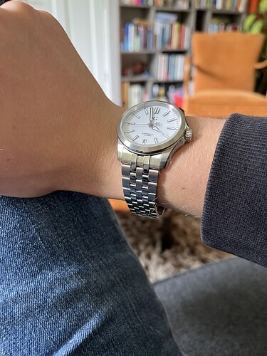

Foto’s voor de sfeer!
Ik had hem gisteren om tijdens het roeien, hing hij opeens half om m’n onderarm i.p.v m’n pols…
Hij is wel prachtig om te zienšŸ˜
Doe maar :wink::pray:
Kan het zijn dat de schroefjes ā€˜los’ trillen?
Dat heb ik bij mijn metalen Squale bracelet ook.
Hoe hard ik ze ook aandraai. Mag niet baten.
Ik wil ze eigenlijk niet verlijmen. Sinn en Oris hebben speciale lijm daarvoor.
Zijn idd losgetrild… vandaag ermee naar de horlogemaker geweest en die vertelde dat het vaker gebeurt bij dit soort banden. Maar ja voor dit bedrag verwacht ik toch wel wat meer.
Is volgens mij niet helemaal een kwaliteitsdingetje. Sinn en Oris verlijmen namelijk die schroefjes.
Die horlogemaker moet ze dus verlijmen met die speciale lijm.
Moet je niet zelf met secondenlijm doen; want dan krijg je die schroefjes niet los.
