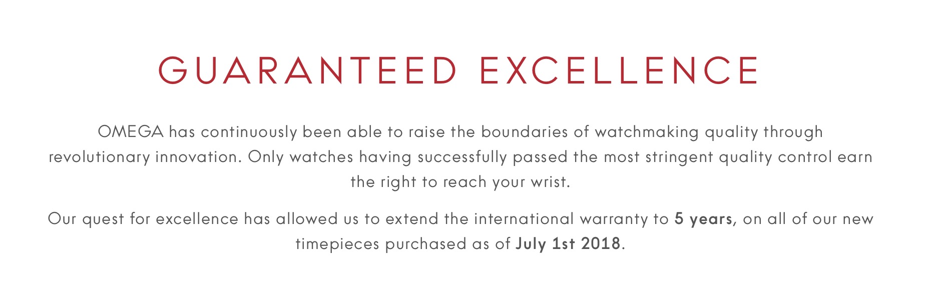

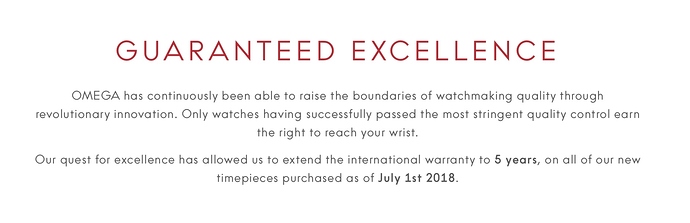

Die is volgens mij automatisch verlengd toch? Met de komst van de nieuwe verlengde garanties per 2020. Of was dat enkel bij Tudor
Ingevoerd op 1 januari 2019 voor horloges gekocht vanaf juli 2018 geloof ik. Voor die tijd heb je pech (lees: 2 jaar garantie ipv. 5).
EDIT: Even opgezocht, dit dus.
Weet niet van wanneer @jvk_1971’s Speedy is?!
30 juni 2018…
Nee grapje, september 2017. Maar ik was er al van op de hoogte. De ST1 is ook 2 jaar en mijn ST2 is 5 jaar. En ze lopen allemaal nog lekker zonder problemen.

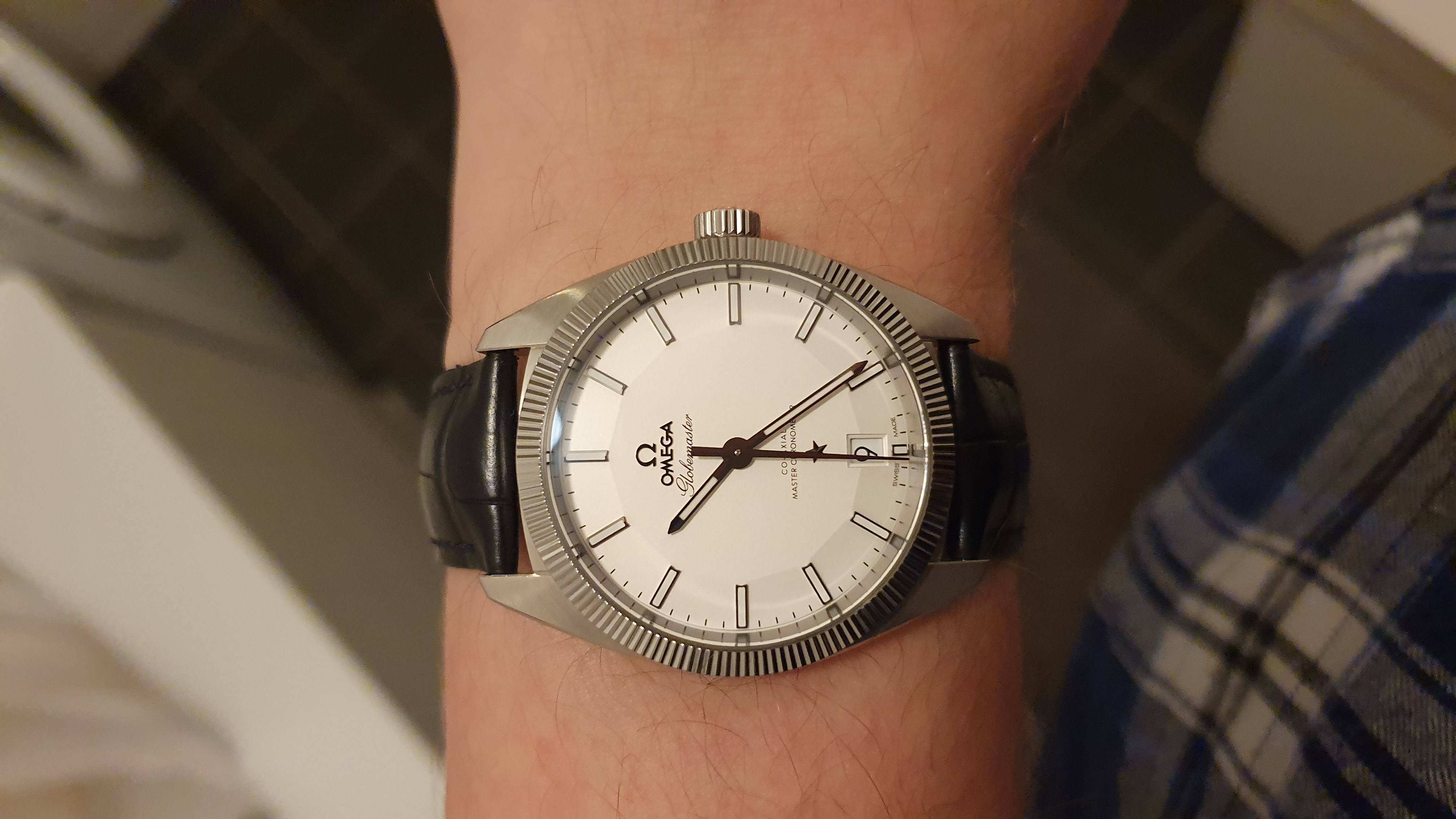

Mijn Omega is net terug van service en heeft na 5 dagen en afwijking van +3 seconden in totaal. Wel prettig.
