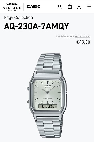

Maar het is ook geen topklasse en voor €50 koop ik een gelijkwaardige Casio ana digi al heeft deze helaas wel hars glas (belooft niet veel goeds)

Het alternatief:

Die zijn dat echter niet: al twee keer terug moeten sturen omdat het analoge deel na een tijdje niet meer mee deed. Mogelijk toeval en gewoon pech, maar ik zou dat model overslaan.
Dat klinkt niet best. Niet gewend van Casio. Hopelijk gaan ze hun reputatie van “goedkoop maar goed” niet verprutsen.
