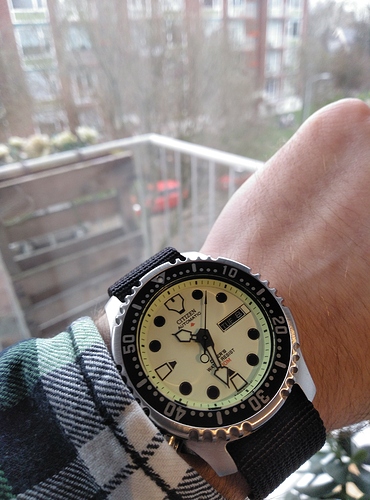

Mooi setje man, wow! :ok_hand:
Vraagje: Waarom staat de ‘40M’ in het blauw op de witte? En de witte heeft ook geen cyclops (meer?). Subtiele verschillen tussen beide. Maakt ze niet minder mooi trouwens.
:thinking:
goh, daar vraag je me wat?
een speciale editie? (I wish) :smile:
Mooi uitzoekklusje voor een druilerige zondag.
We horen het straks wel hè … :joy:
Blijft een leuke hobby

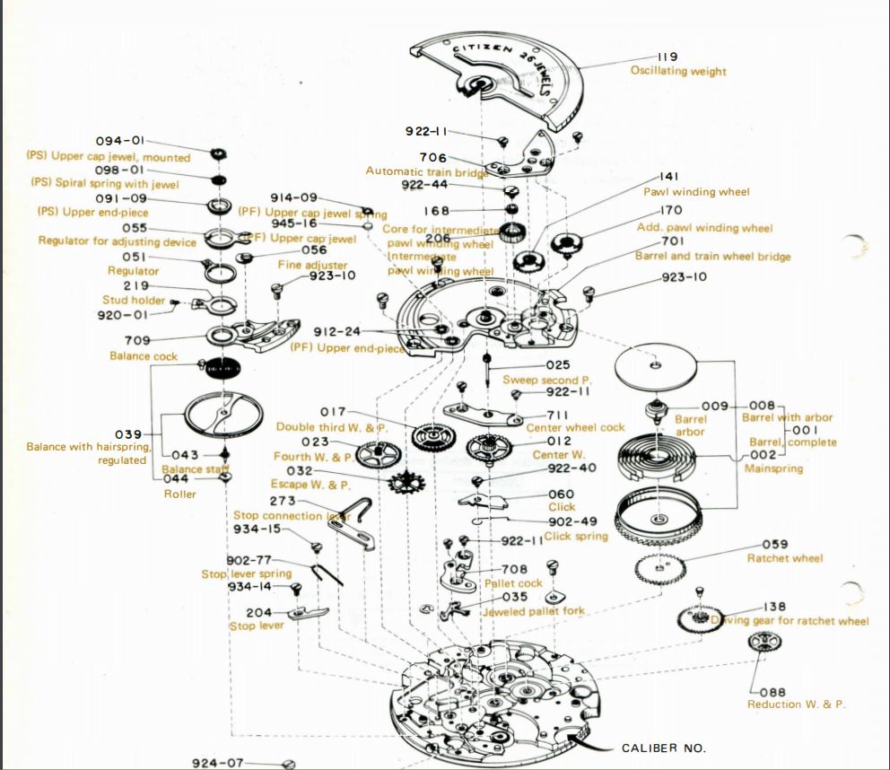

Verleden week kwam een mij totaal onbekende Citizen binnen, een Citizen Crystate de luxe uit 1969, een opknapper.
Het is een handopwinder 37,4mm groot uit de Homer serie, het lijkt mij eigenlijk een goedkopere uitvoering van de Chronomaster 22j.
Het uurwerk is een kal. 0911, 22 jewels met secondestop/hacking functie.
Het 0911 uurwerk.
Hier is de ingebouwde secondestop te zien op 11 uur, er is ook een grote ronde lagersteen aanwezig in de veertrommel, ik heb daar helaas geen foto van.
Schema van het uurwerk.

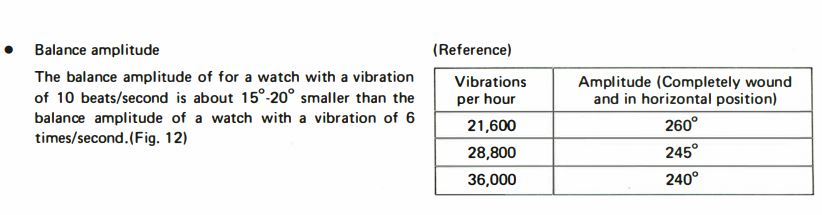

Af en toe aan horloges sleutelen mag ik graag doen, daarom werd voor een paar tientjes deze defecte Leopard 36.000, kal 7230 aangeschaft.
Ik ben niet zo heel handig, dus het was de vraag of het allemaal zou lukken.
Operatie lijkt gelukt te zijn, hij loopt netjes op tijd.
Ik heb er ook een paar foto’s van gemaakt .
Wijzerplaatkant, de grote schroef aan de rechter kant heeft links schroefdraad.
Loopt netjes, het uurwerk doet niets onder voor een King Seiko. :grinning:
Amplitude gegevens uit het Citizen boek.
