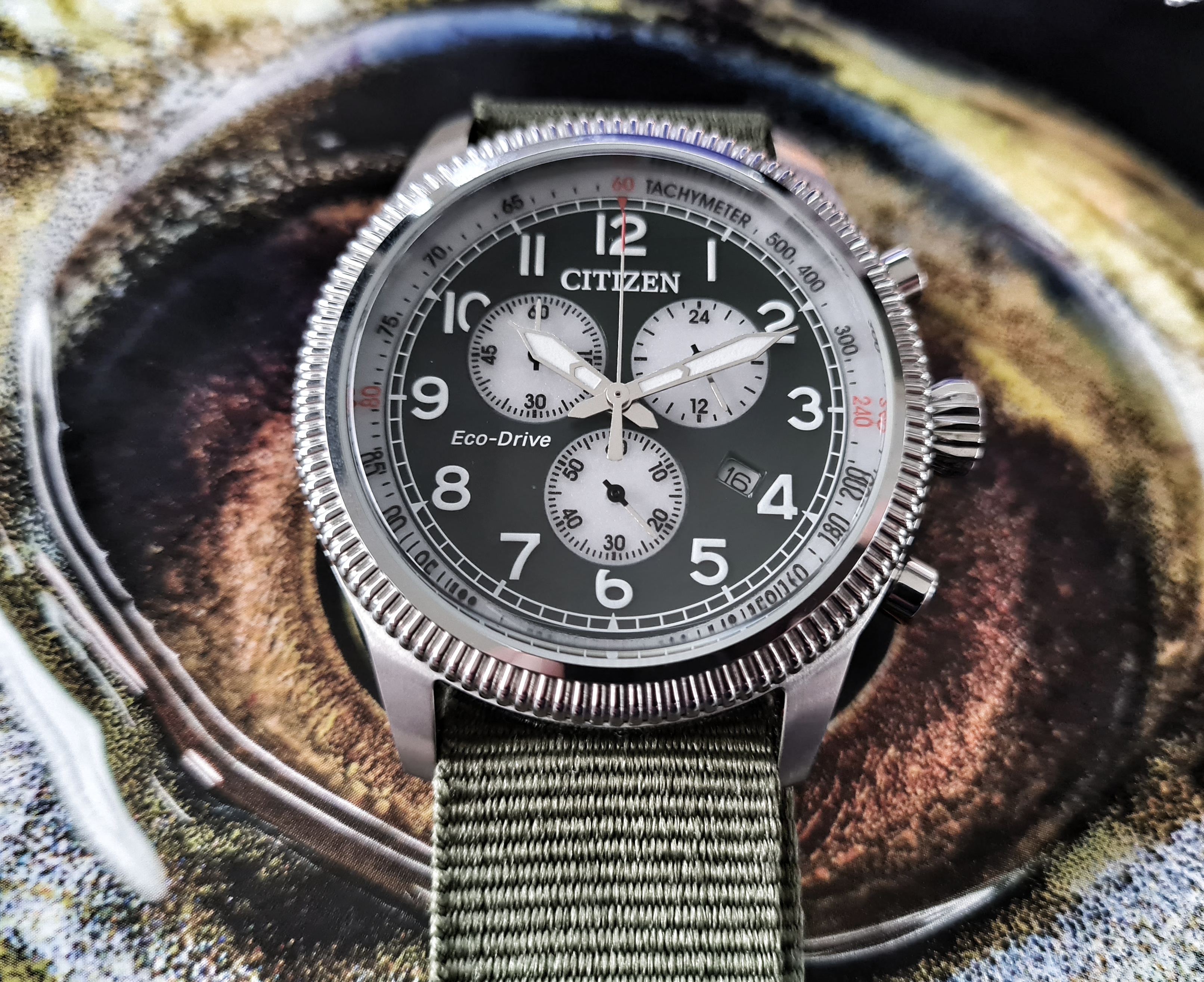

Mijn eerste citizen en eco drive, draagt heerlijk en een makkelijke grab en go…

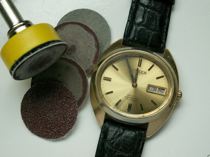

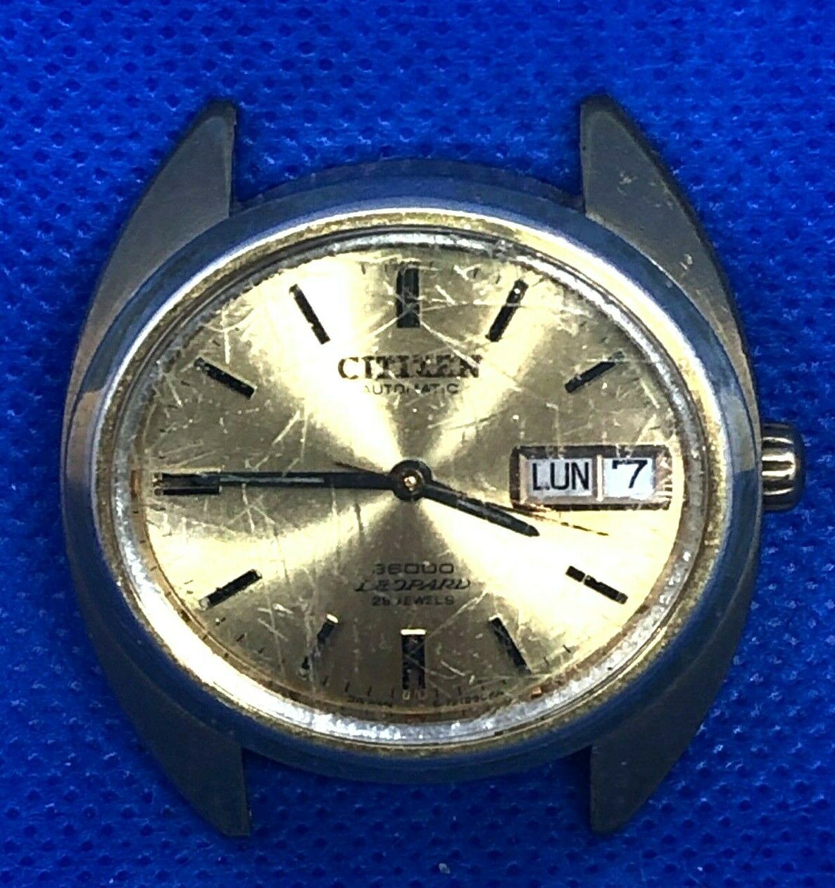

Ik kreeg zaterdag deze Leopard binnen.
Vanmorgen even geschuurd met een kleine dremel, ik vind het nu weer toonbaar. :smiley:
Ik gebruik deze schuurschijfjes nu ruim een jaar en ben er best tevreden over, dit is alleen bruikbaar voor echt glas.
https://www.ebay.com/itm/100pcs-25mm-80-3000-grit-Sanding-Disc-Sandpaper-Hook-Loop-Pads-Sander-Adapter/174290962859?hash=item28948d09ab:g:J20AAOSwqKxex5TO
wat bedoel je met “echt glas” ? hardlex, saffier of vensterglas.
Ik bedoel, niet te gebruiken voor plexi/kunststof glaasjes. :grinning:
dat begrijp ik, maar dan blijft nog mijn vraag welke glassoorten je er mee kunt schuren/polijsten.
Ik heb het tot nog toe gebruikt voor standaard Seiko en Citizen glas,er kan nog van alles worden uitgeprobeerd.
Hoi Chris, dat is een fantastiche tip!
Werk je het hele rijtje af? 80, 600, 1000, 2000, 3000? Of liever starten bij 1000?
Zijn ze nat te gebruiken? Het glas zal erg warm worden en kunnen breken.
Doe je na 3000 nog een rondje met ceriumoxide om echt weer de perfecte glans terug te krijgen? (of is het na 3000 al hoogglans geworden?).
Ceriumoxide geeft 10000 tot 14000 grid :smiley: !
Nee hoor, ik gebruik meestal de drie fijnste schijfjes.
Als het glas alleen dof is door fijne krasjes, dan gebruik ik alleen de fijnste, dat is de grijze.
Voor de Leopard heb ik eerst 1000 gebruikt en daarna de twee fijnere.
Het is een beetje uitproberen, maar het gaat vrij vlot allemaal, ik polijst ook niets na met pasta .
Aan de schuine kanten kun je niets doen natuurlijk, maar dat valt ook niet zo op.
Ik heb geen water gebruikt, met een kleine dremel valt het mee met de warmte.

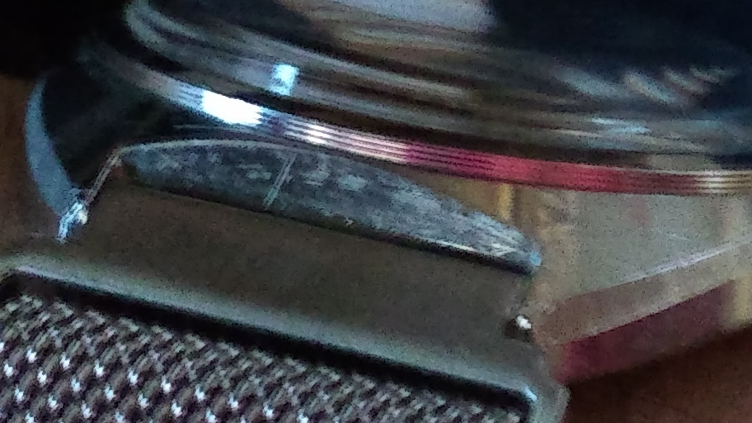

Wat zitten daar voor putjes tussen de lugs?
dat is één of andere reflectie :slightly_smiling_face: maar ik sta zelf voor een raadsel :thinking: :sweat_smile:
hier zijn ze weg :smile:
