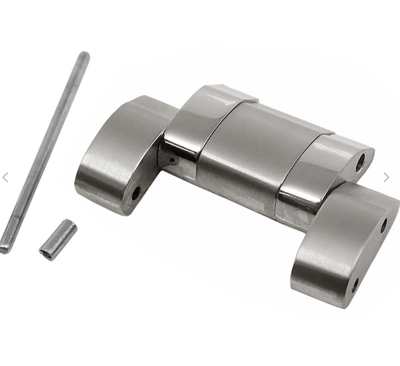

Ik was de band van mijn nieuwe citizen aan het stellen en het viel me pas later op, dat er huisjes uitvielen. Nu zie ik alleen niet waar die terug moeten in de band.
Ze zijn dus wel belangrijk, want zonder de huisjes zitten de pennetjes dus niet zo strak in de band.
Wie kan me zeggen hoe dit hoort?

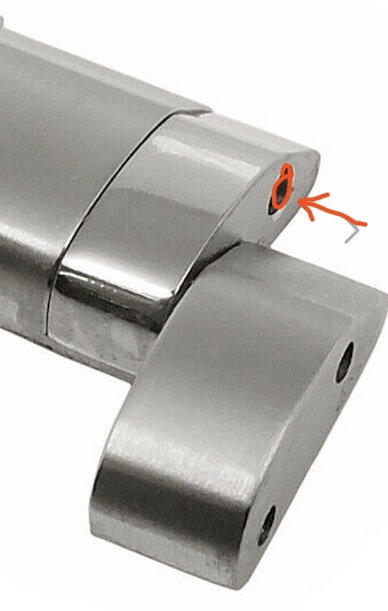

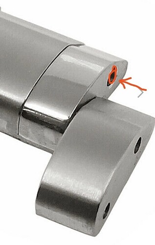

Meestal zitten de hulsjes in het middendeel. Daar zal de uitsparing ook groter zijn dan het eerste gedeelte waar de pen doorheen gaat.
Bij Citizen zit het busje aan 1 kant van het middendeel, je merkt vanzelf of het links of rechts is, past maar op 1 manier.
Het is allemaal gefixt. Bedankt, ik zal binnenkort een korte NA recensie plaatsen.
