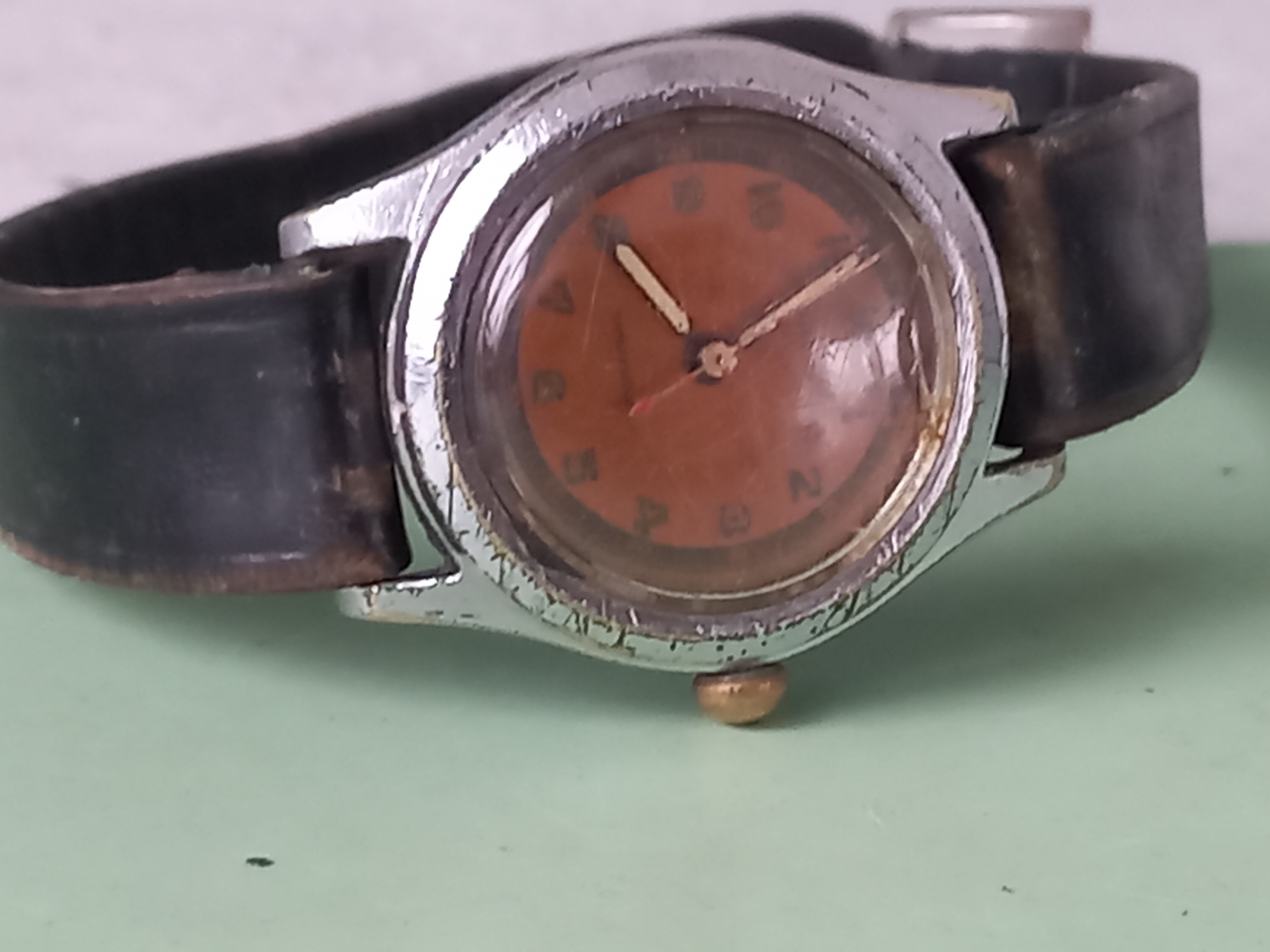

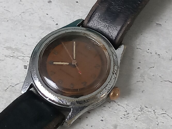

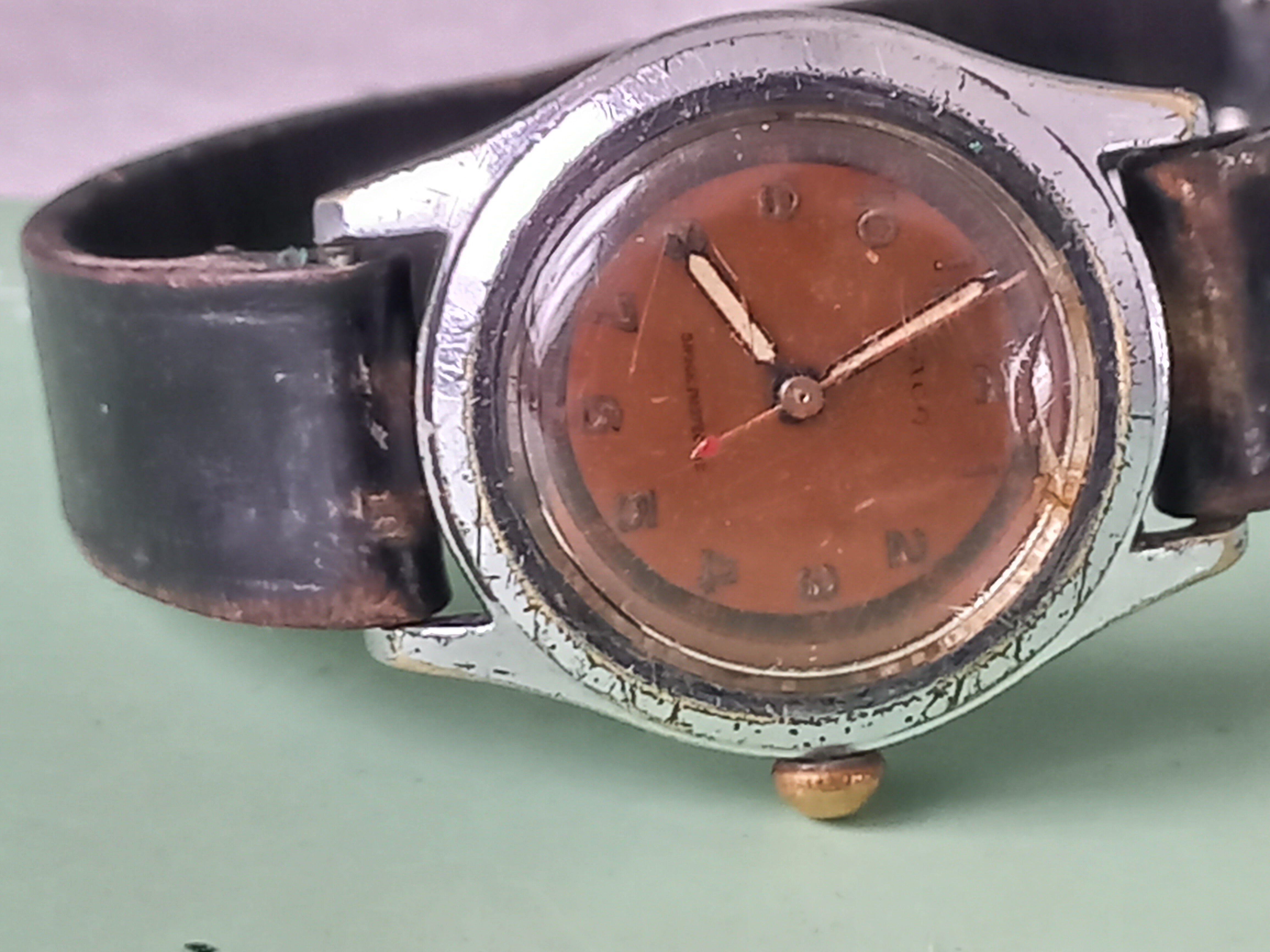

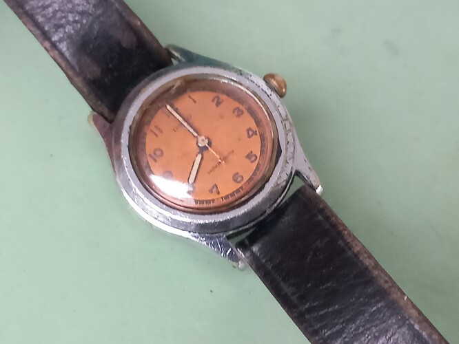

Wat ik in mijn hoofd had als een quartz, met verroeste batterij waar ik het gehele uurwerk van zou moeten vervangen, bleek iets compleet anders.

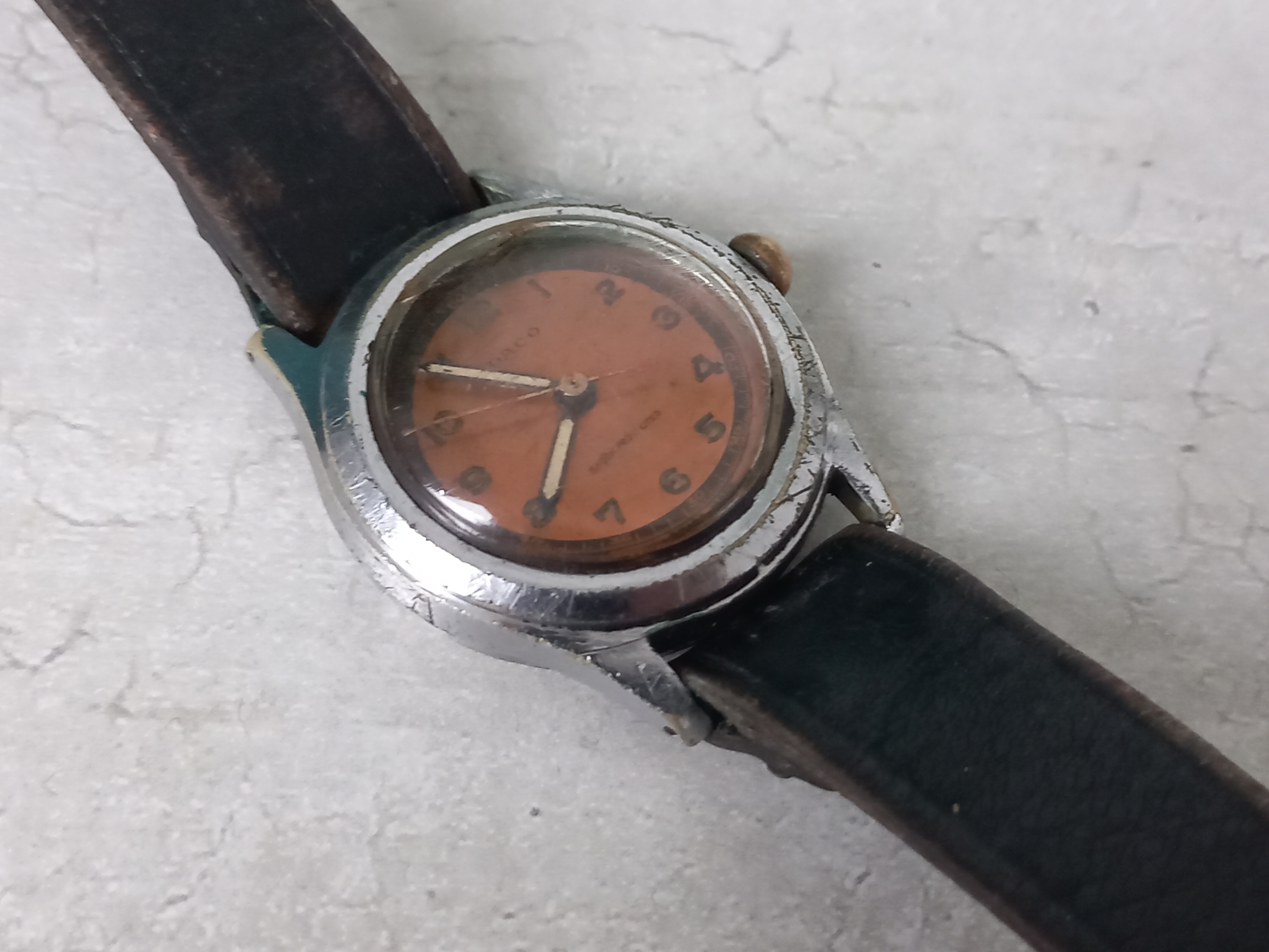

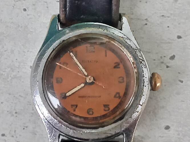

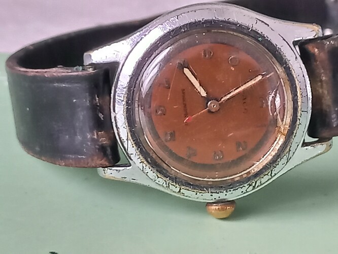

Een 32mm grote Daco, handwinder.
Het plexiglas kent een grote barst en is dusdanig verweerd dat foto’s moeilijk goed te maken zijn.
De leren band heeft waarschijnlijk meer meegemaakt dan een tissuedoos in the playboy mansion (sorry Opa).
De verchroomde kast heeft menig gevecht met een Ninja meegemaakt, waarbij alleen het plexi gesneuveld lijkt te zijn.
Eerste inspectie lijkt het uurwerk het niet te doen.
Een kleine tik maakt dat de secondewijzer verspringt, dat is geen goed teken.
Dit wordt een projectje die ik heel erg graag weer aan de praat wil krijgen.
En nu een vraag aan onze grote onderzoekers, kenners en betweters, de Sherlex Holmes en Vinwatson’s onder ons.
Dit is een horloge waar ik echt heel graag meer over wil weten, ook voor mijn moeder en haar zussen.

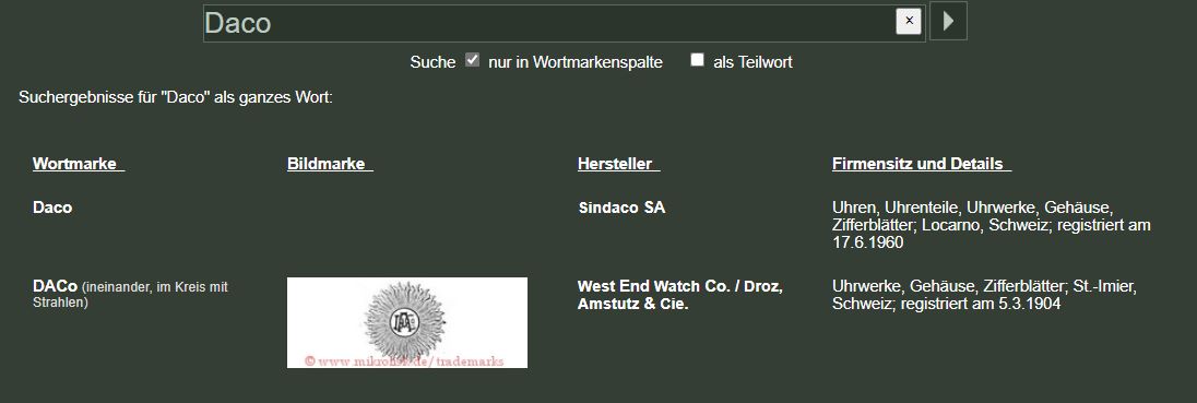

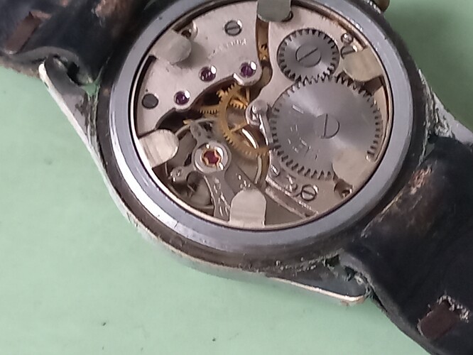

Wat voor uurwerk is dit? Op de platine staat alleen het getal 1004 gestanst bij de balans. Voor de rest niets.

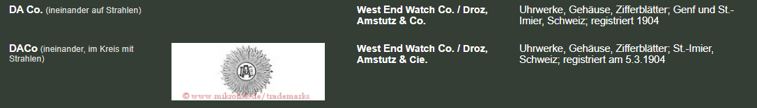

En wat is Daco voor merk?

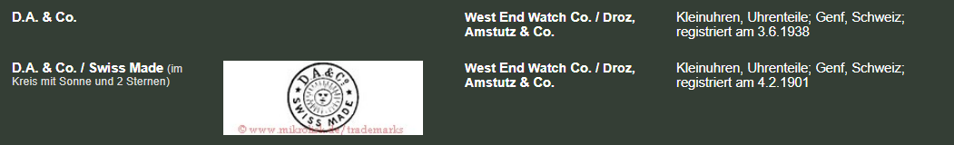

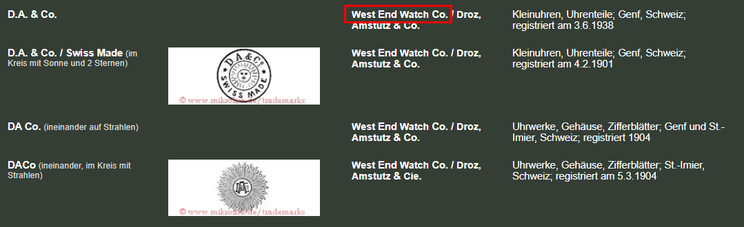

Mikrolisk zegt dit (dank @lexaf):
En verder is dit te vinden (weer dank lexaf)
https://forum.watchtime.ch/viewtopic.php?t=68521

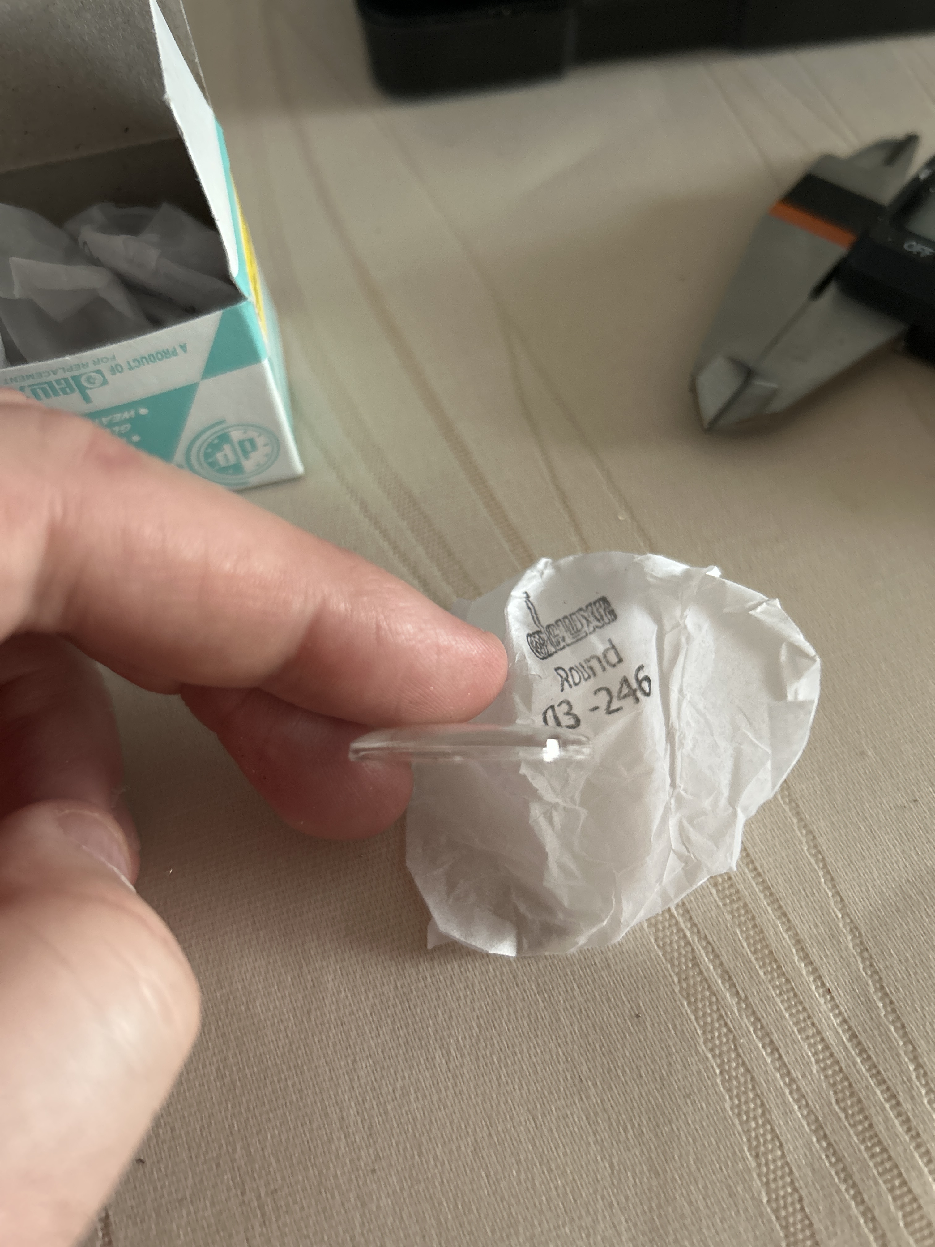

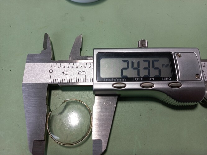

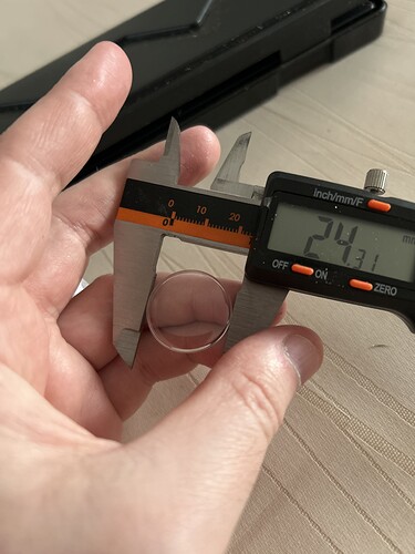

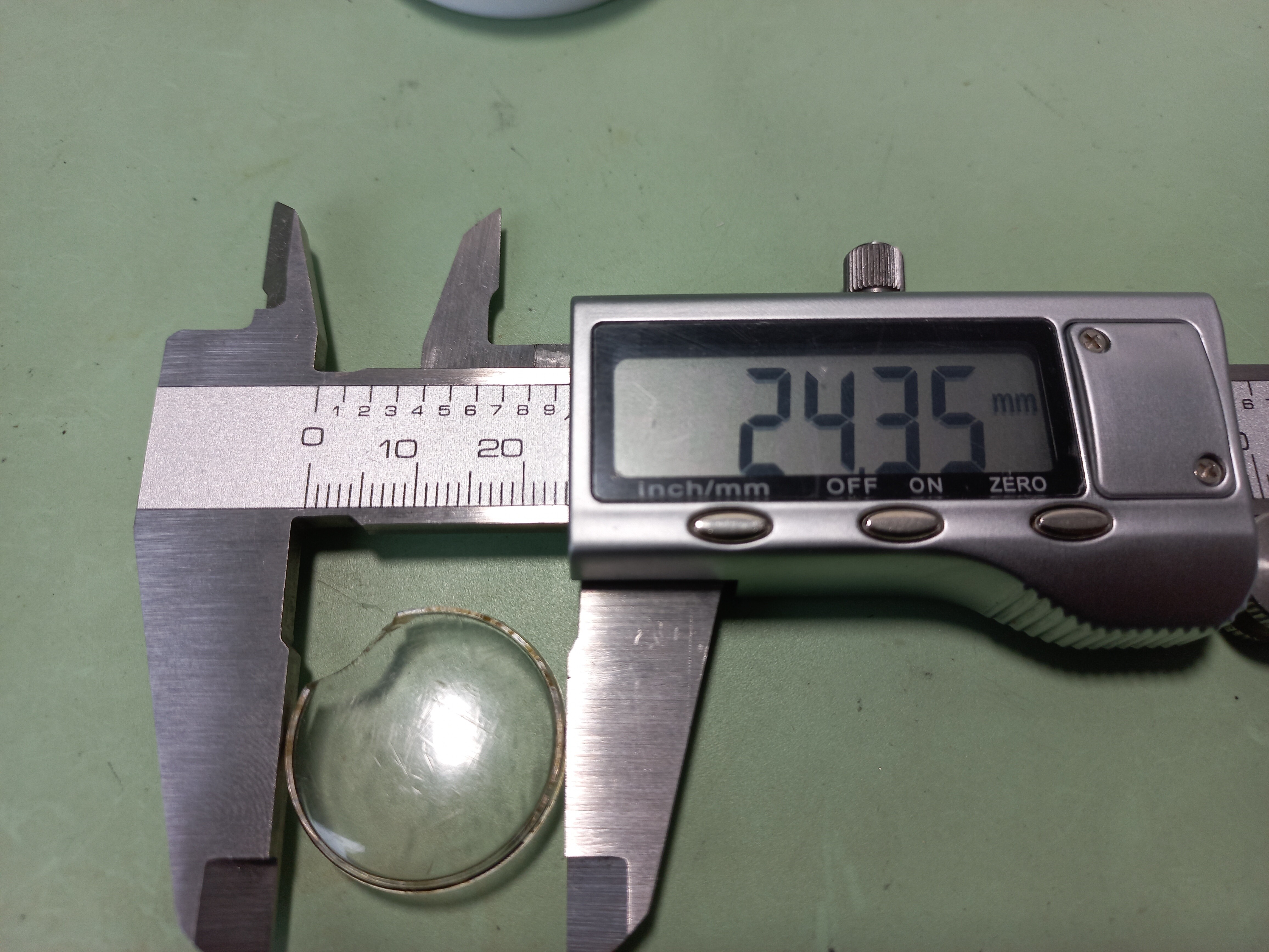

Als laatste een vraag of iemand hier mij kan helpen aan een nieuw plexi voor deze:

Zo die kroon is aardig heen, die is veel gedragen! Wat leuk dat je tegen alle verwachtingen in toch een erfstuk hebt kunnen bemachtigen, kan niet wachten om het eindresultaat te zien :+1:

En denk wel dat ik een plexi heb liggen voor je.
Zal morgen even kijken.

Wauw een echte Daco, die zie je niet vaak en eerlijk gezegd nog nooit gezien of van gehoord ook :wink:
Horloge stamt mi. uit de jaren '30 dus klopt het microlisk verhaal niet imho.
Kan er zelf ook niets over vinden, misschien onder de wijzerplaat iets?

Deze goed?
Wat staat er op de veerton @Climholland ?
243/244?
Ja hoor @Climholland! Die heb ik wel liggen! Alweer Lexaf… :crazy_face: :rofl: :joy:
Passend kroontje heb ik waarschijnlijk ook nog wel voor je.
Ik zorg wel dat het glaasje en eventueel kroontje bij je komt.

Uurwerkje is een Lanco 1004

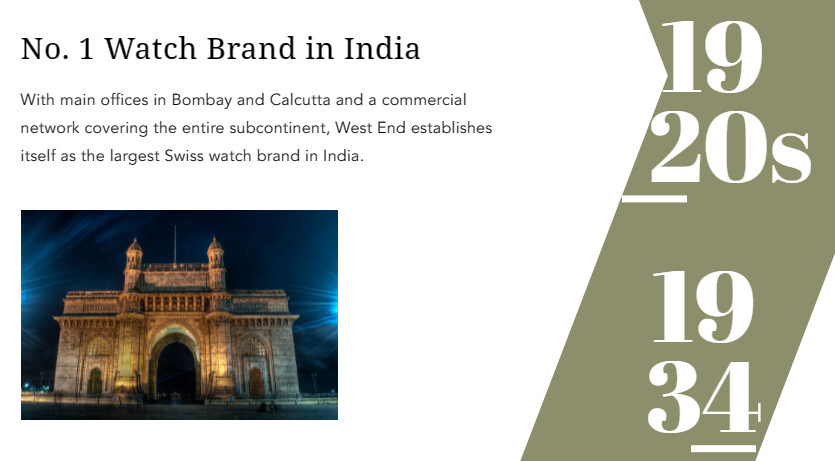

Incabloc. Jaren '30! Kan dus wèl? Mooi. Dat lost ook bij mij weer wat raadsels over leeftijden op.
Waarom zou dat niet kunnen kloppen Frans? Mikrolisk linkt Daco aan West End Watch en dat was al geregistreerd in 1904.

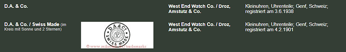

Als je doorzoekt op ‘Droz’, kom je hier:
en hier:
Die zelfde vermeldingen krijg je ook met doorzoeken op West End Watch Co.:
En die firma bestaat al sinds 1886.
About WEST END | West End Watch Co.
Populair merk in India. (reden waarom je nog steeds wel 'Mumbay spacials van West End Watch tegen komt van ndiase verkopers op eBay.
West End Watch Co. - Wikipedia
ik citeer uit Wikipedia:
In 1886, MM. Amstutz and Droz, the owner of Alcide Droz & Sons firm, began the exploitation of the trademark West End Watch Company in the Indian market and developed the first waterproof pocket watch ever produced:[1] “L’Impermeable” (nowadays displayed at the International Watchmaking Museum of La Chaux-de-Fonds).
en 3 alenea’s verder in het zelfde Wikipedia lemma:
In 1934, the Société des Montres West End SA was the first brand to introduce the Incabloc anti-shock system invented by Mr. Braunschweig.[2]
Knap gevonden, Wilko!
Ik heb nog geen rechtstreeks gedocumenteerd verband gevonden met Daco, behalve in Mikrolisk, maar ik blijf nog wel even doorspitten… :joy:

Als ik de foto en de afbeelding van Wilko vergelijk mis je het seconde aandrijf rad.
Zal eens zoeken of die nog ergens te vinden is
Mooi verhaal, koesteren zo’n horloge. Als de plexi’s niet passen dan laat maar weten. Ik heb nog genoeg liggen. Succes met de opknapbeurt, ben benieuwd.
Zou zomaar kunnen.
Thanks, meerdere aanbiedingen, mooi dit forum
Lex gaat ook even kijken. Ik kom graag in de lucht als nodig.
Daar staat niets, op het opwindrad staat 15 rubis.
