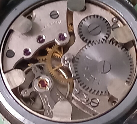

Ik heb net gekeken, die heb ik maar compleet foute maat.
Ik zal de stem-maat opmeten binnenkort.
Ja, zag ik ook. Verklaart ook waarom de secondewijzer zijn eigen leven leidde
Leuk he? Dit wordt het Grote Opa Revisited HF Community Project!
Super Wilko, ik lijk wel een rad te missen.
Terwijl er wel een rad onder zit.
Dus ook geen idee hoe dat rad gemonteerd zou moeten worden.
Normaal gesproken heeft het derde rad dan een lange tap die door de brug heen steekt. Je prikt het aandrijfrad voor de secondewijzer daar op. Ik vrees alleen dat die lange tap is afgebroken

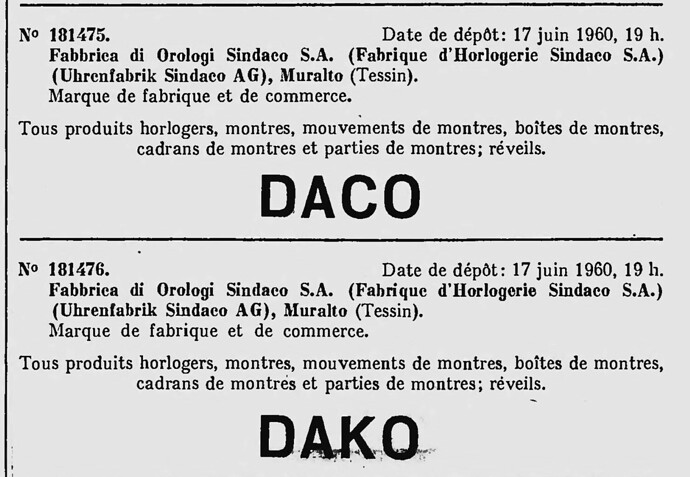

Haha ik ging uit van de 1e vermelding die een registratie geeft van 1960, vandaar.
Dit omdat de wijzerplaat tekst DACO geeft en niet DACo, het is allemaal niet zo gemakkelijk hoor

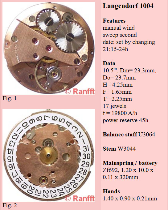

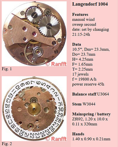

Bizar is dat ranfft deze variant van een langendorf)lanco 1004 niet laat zien.
Hij toont hem zonder dat externe rad.
Bijzonder

Ik neig ertoe @Frans53 gelijk te geven.

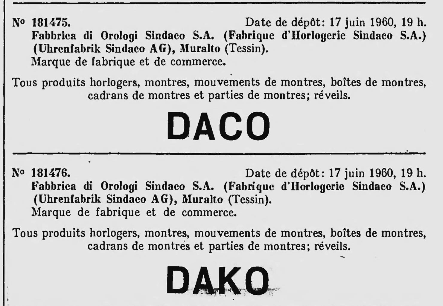

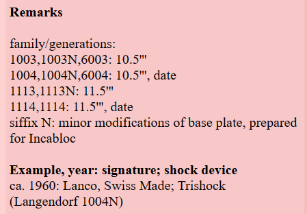

Hier de registratie in het Zwitserse officiële blad van 1960 (wat natuurlijk niet betekent dat het merk niet eerder gebruikt kan zijn)
ze hebben het meteen ook maar met een K geregistreerd wat voor mij ook meer richting weg van D.A&Co is.
Mbt Incabloc: voor de oorlog kwam je dat imo niet of nauwelijks tegen bij de eenvoudigere horloges en als dat wel het geval was werd het trots op de wijzerplaat en/of de kastbodem vermeld.
Vanaf de jaren zestig was het gewoongoed geworden en stond het nog zelden op de plaat.
Ook daarom neig ik ertoe het horloge in die tijd te plaatsen.

Ranfft is enorm uitgebreid, maar (uiteraard) ook niet compleet. Zelfs van een bekend merk als Tissot staat niet alles erin.
Uurwerkje in de DACO van @Climholland

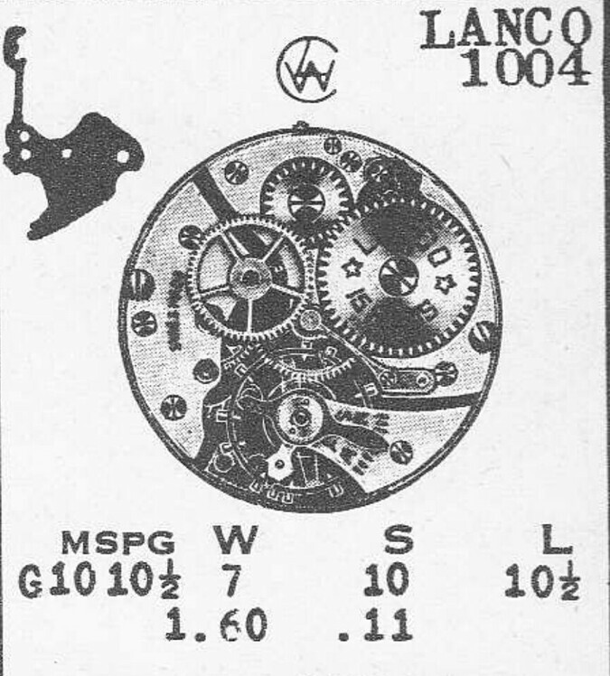

Lanco (Langendorf) uurwerk zoals gevonden door @wbcoupe
Langendorf uit 1960 volgens Ranfft.
Is ie 't nou of is ie 't nou niet? Die van Ranfft lijkt mij een (sterk vernieuwde) versie. Het oorsponkelijke uurwerk lijkt mij veel ouder, zoals beide uurwerken zoals die can Clim en die Wilko laat zien. Dus toch jaren '30?

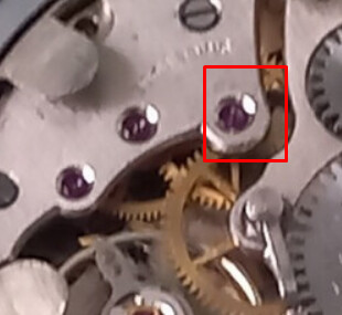

Raadsel:
Op de plek waar bij Wilko’s exemplaar een rad zit, zou dan bij Clim een gat moeten zitten voor dat bij hem ontbrekende rad, maar ik zie toch echt een lagersteentje…

En om dit raadsel van Sherlex Holmes en De Coupe (met oupe!) Mogelijk te verhelderen hoop ik komende week het geheel uit elkaar en onder de microscoop te leggen.
