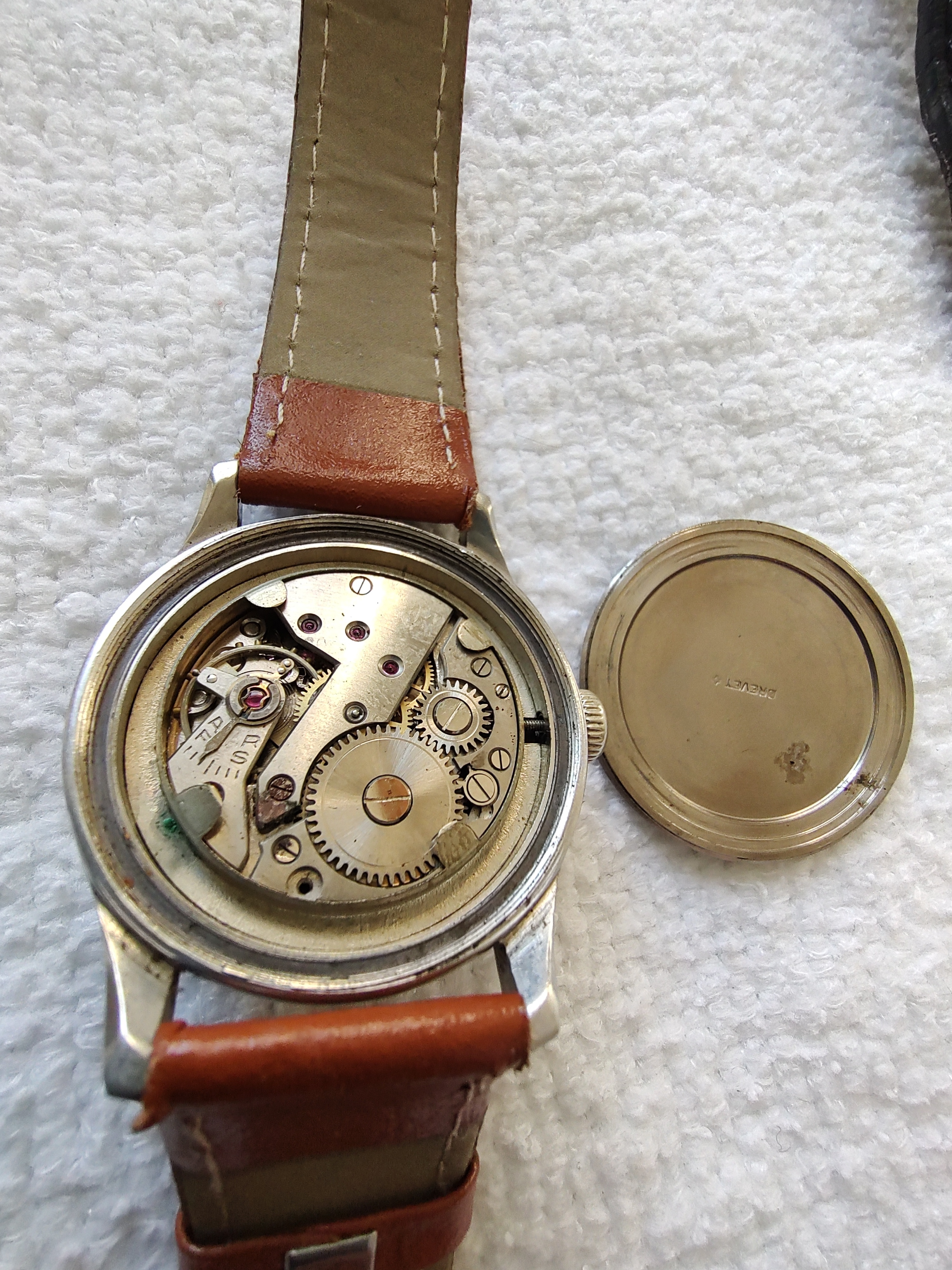

Dit dus, en het ontbreken van een radertje op de centrale as? Ik kan het niet rijmen Wilko
Dit lijkt mij de Lanco 1004 die op ranfft staat.

Er zit volgens mij een centrale seconde as in, met een klein tandwiel erop.

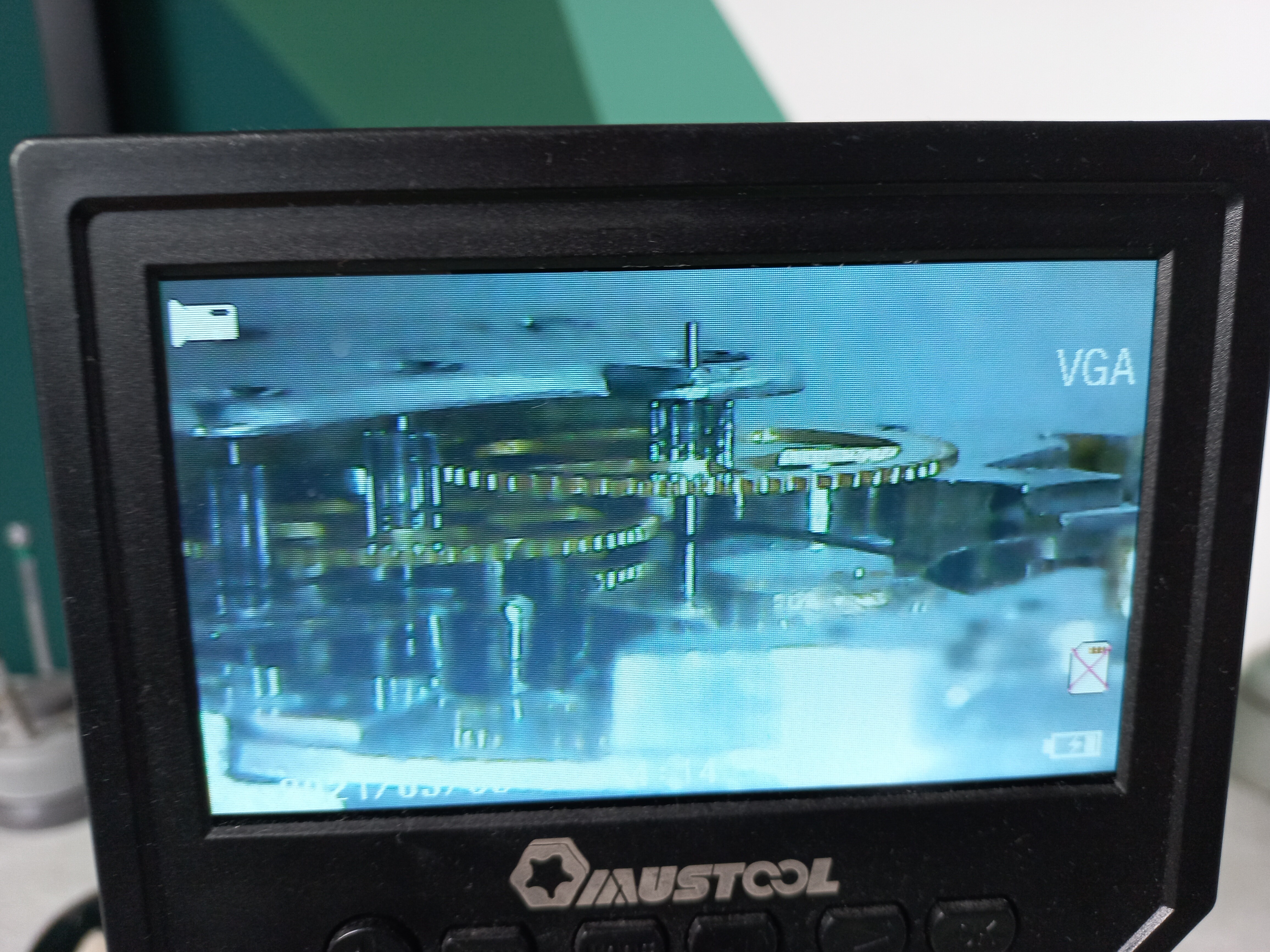

Het is niet al te duidelijk te zien op de foto, dus ik hoop dat ik het verkeerd zie en dat de lange tap er gewoon nog zit
Maar vaak is het ontbreken van dit aandrijfrad een slecht teken, als de tap nog goed is wordt het rad meestal ook wel terug geplaatst.

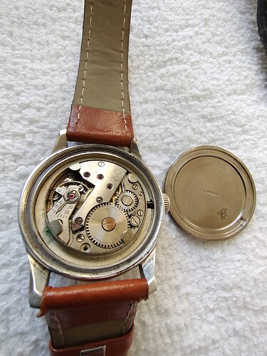

@wbcoupe had al aangegeven dat het een lanco/langendorf 1004 uurwerk zou moeten zijn. De bijbehorende afbeelding lijkt er verwacht veel op, ware het niet dat ik een tandwiel lijk te missen, het externe seconde rondsel. Bijzondere is ook dat ranfft een 1004 laat zien met een intern seconderad.

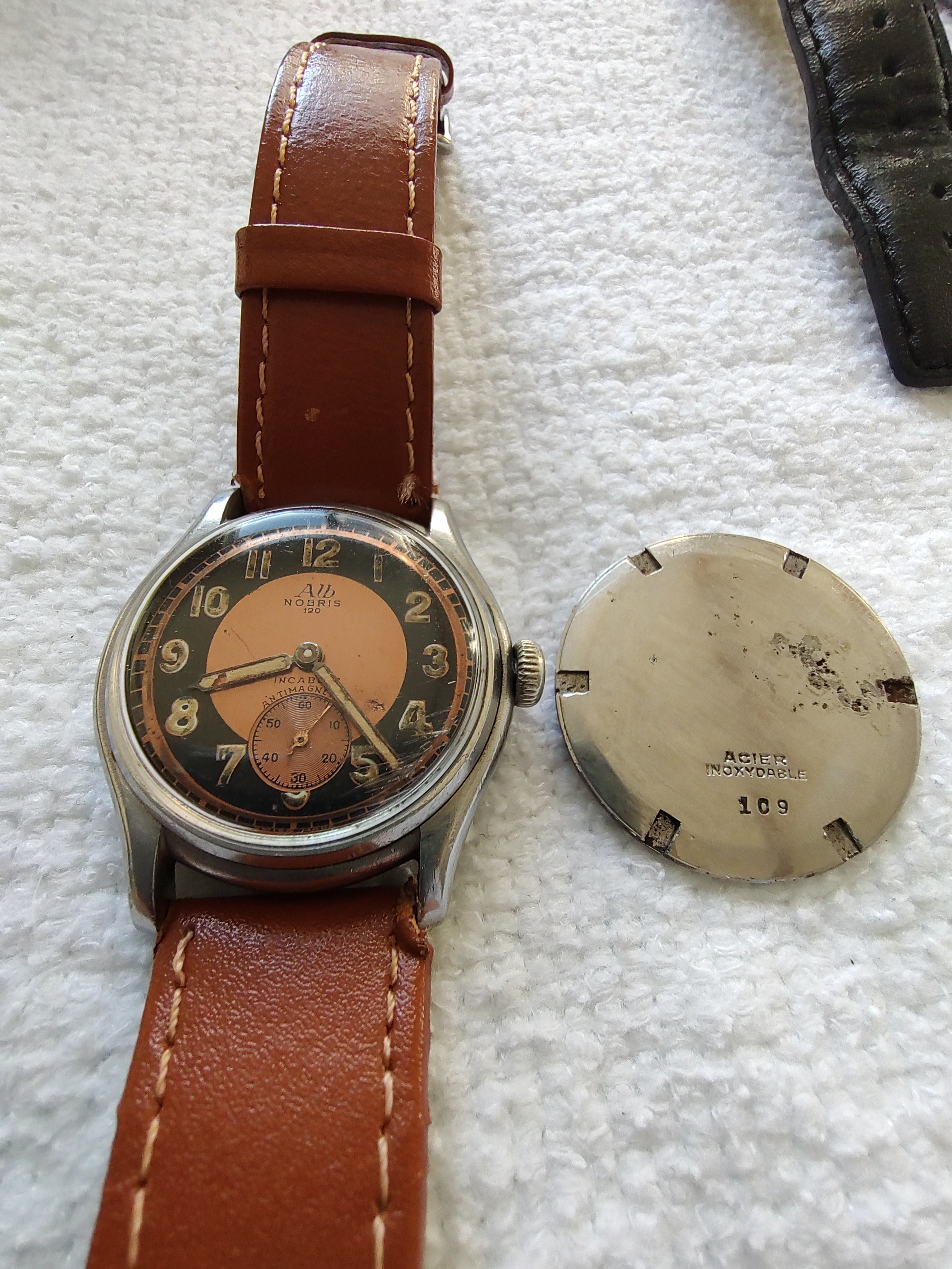

Op de platine van mijn opa’s horloge staat overduidelijk 1004.
Navraag bij een onderdelen leverancier leert weer een heel ander inzicht/mening.
“volgens mijn voorraad, heeft de Lanco 1004 veer een intern seconde rad en niet zoals op de afbeelding een externe seconde rondsel. Dit is wel het geval bij de Lanco 1022, die voor een groot deel gebaseerd is op de 1004.”
Maar als we dan de 1022 op ranfft opzoeken, heeft die ook geen extern seconderondsel.
Sterker nog, in mijn frustratie ben ik alle langendorf/lanco’s op ranfft nagelopen en geen enkele heeft een extern seconderondsel.

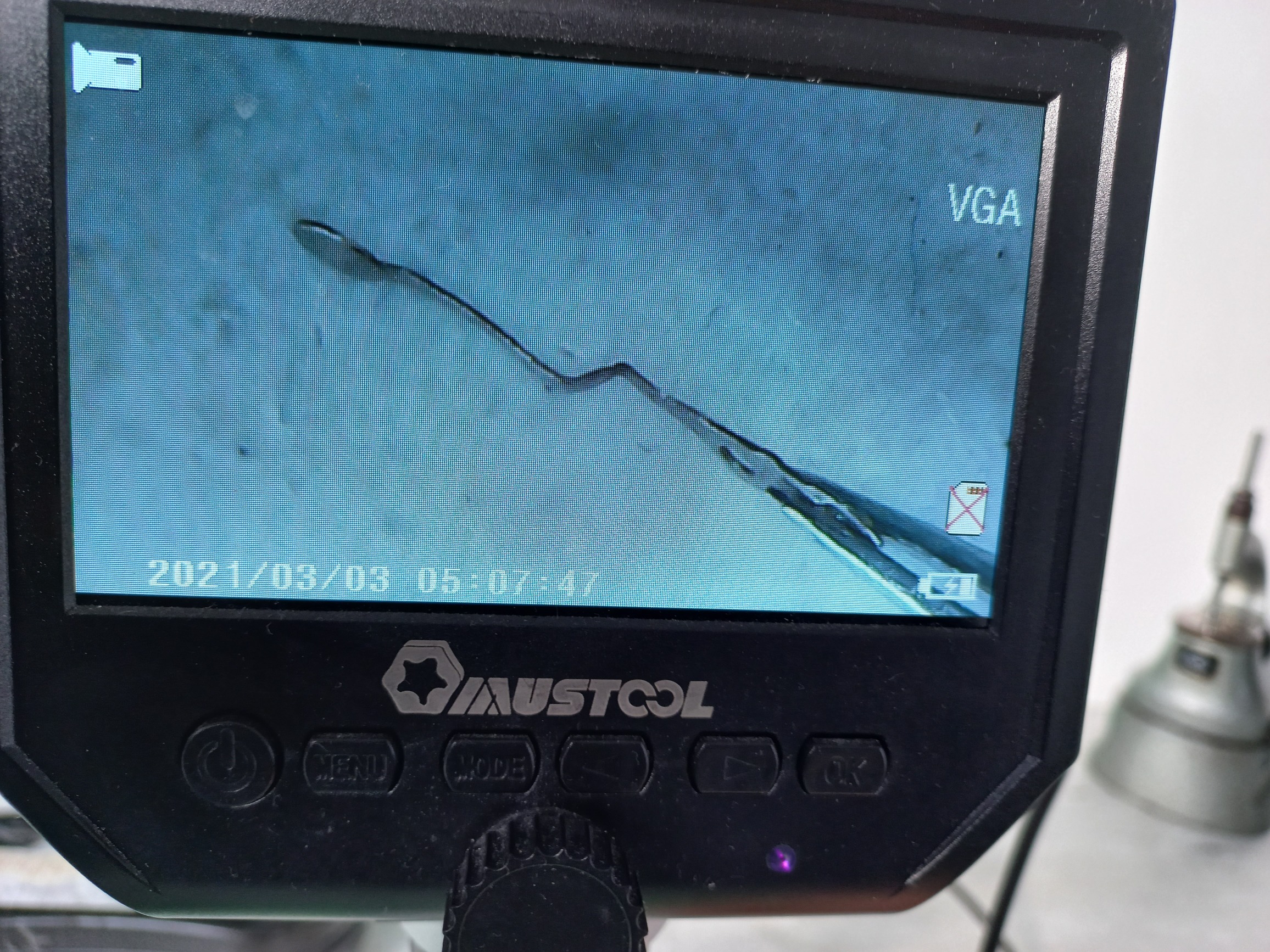

Tijd om de boel te inspecteren.

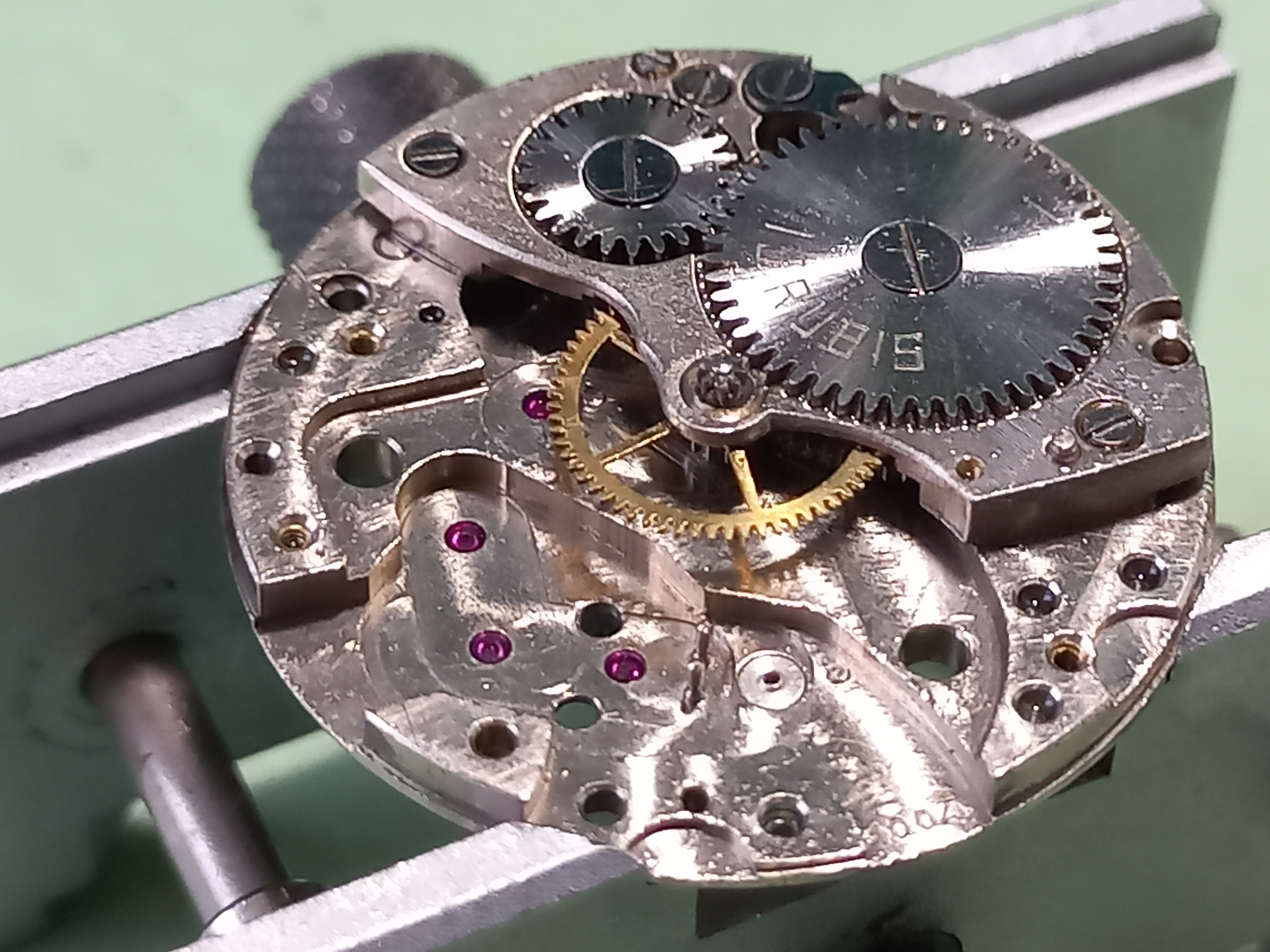

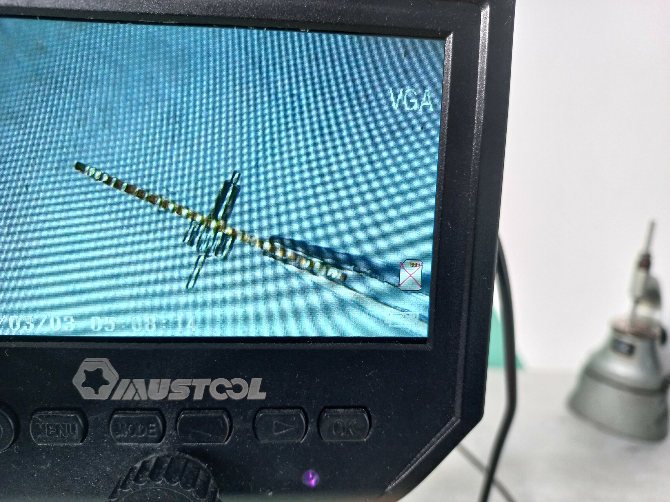

Uit elkaar halen leert dat als we de geartrain bekijken, we zien dat er echt een seconderondsel op heeft gezeten, de as steekt flink uit boven de jewel.
Ook leren we dat het complete uurwerk ooit uit elkaar is geweest. Niet omdat het extern seconderondsel mist.

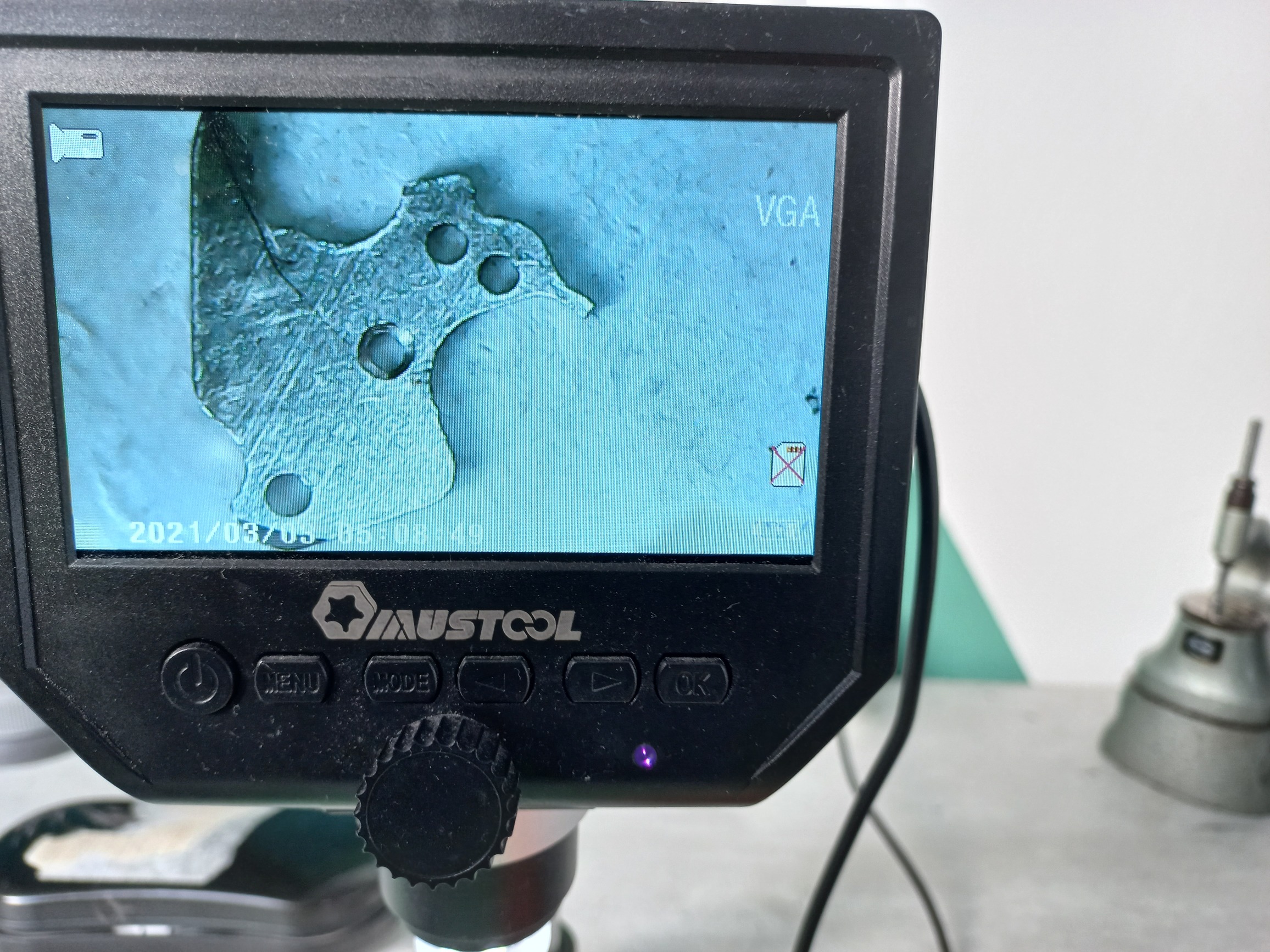

Maar omdat de plaat die de tirette en tirette veer op zijn plek houdt, deels is afgebroken (toch weer een gilles de la tirette &@^%#&@*@^%#&#&).
Dit ding zou er eigenlijk zo uit moeten zien als in de afbeelding van wbcoupe, linksbovenin:
En het afgebroken deel zit niet in het uurwerk. Om deze te verwijderen moet het uurwerk eruit en de complete wijzerplaat eraf.

De manier hoe het klemmetje van het extern seconde-asje eruit ziet, doet ook twijfelen.
Als hoefnix een schoenlepel zou maken voor david de kabouter, zou deze er zo uitzien.
