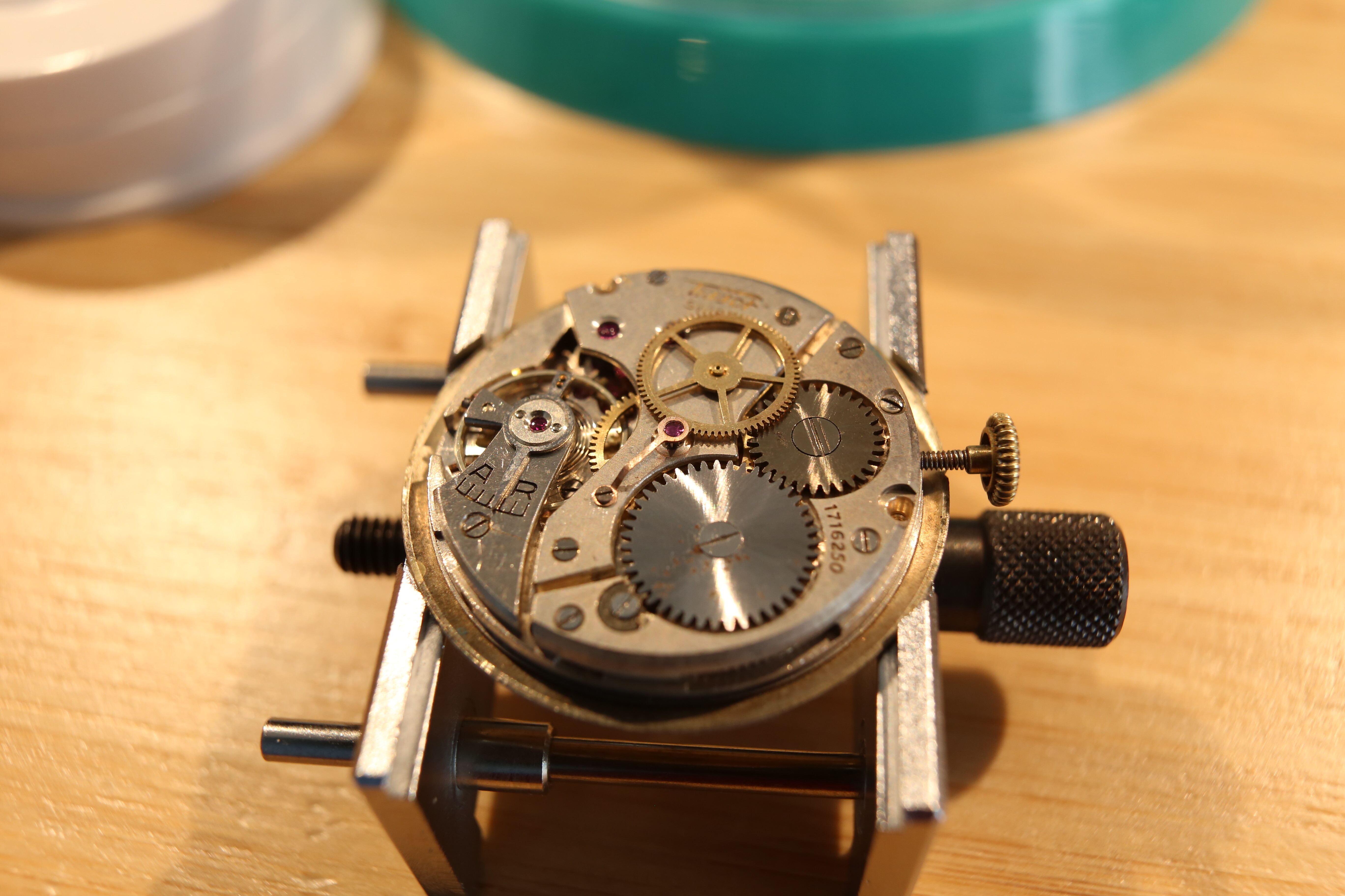

Climhollands' grootje loopt!!! Update van een zoektocht en service.

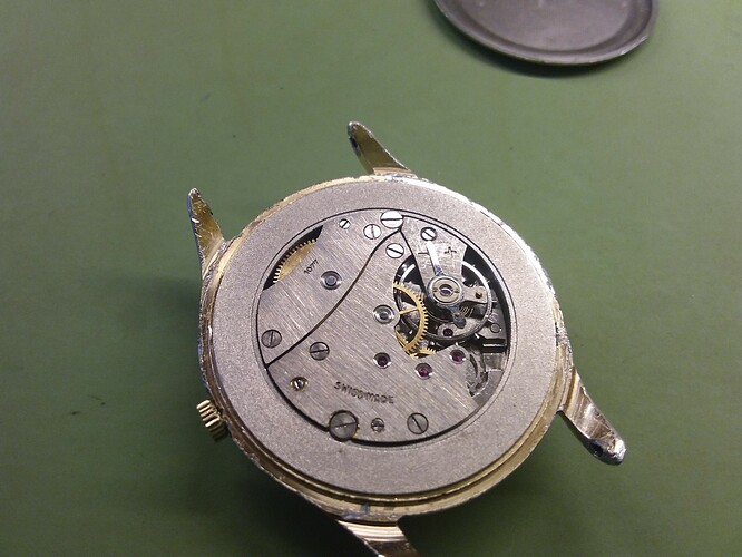

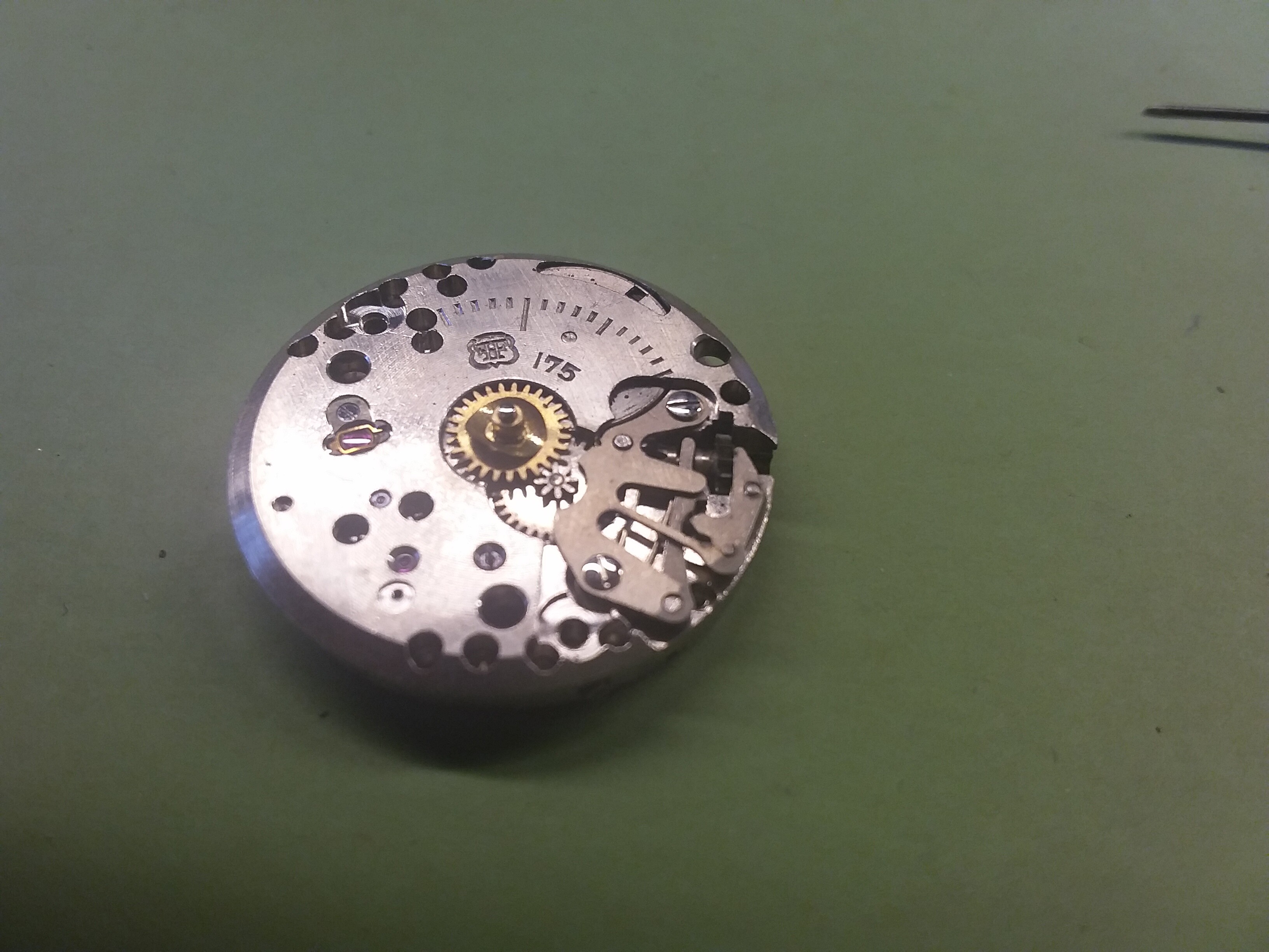

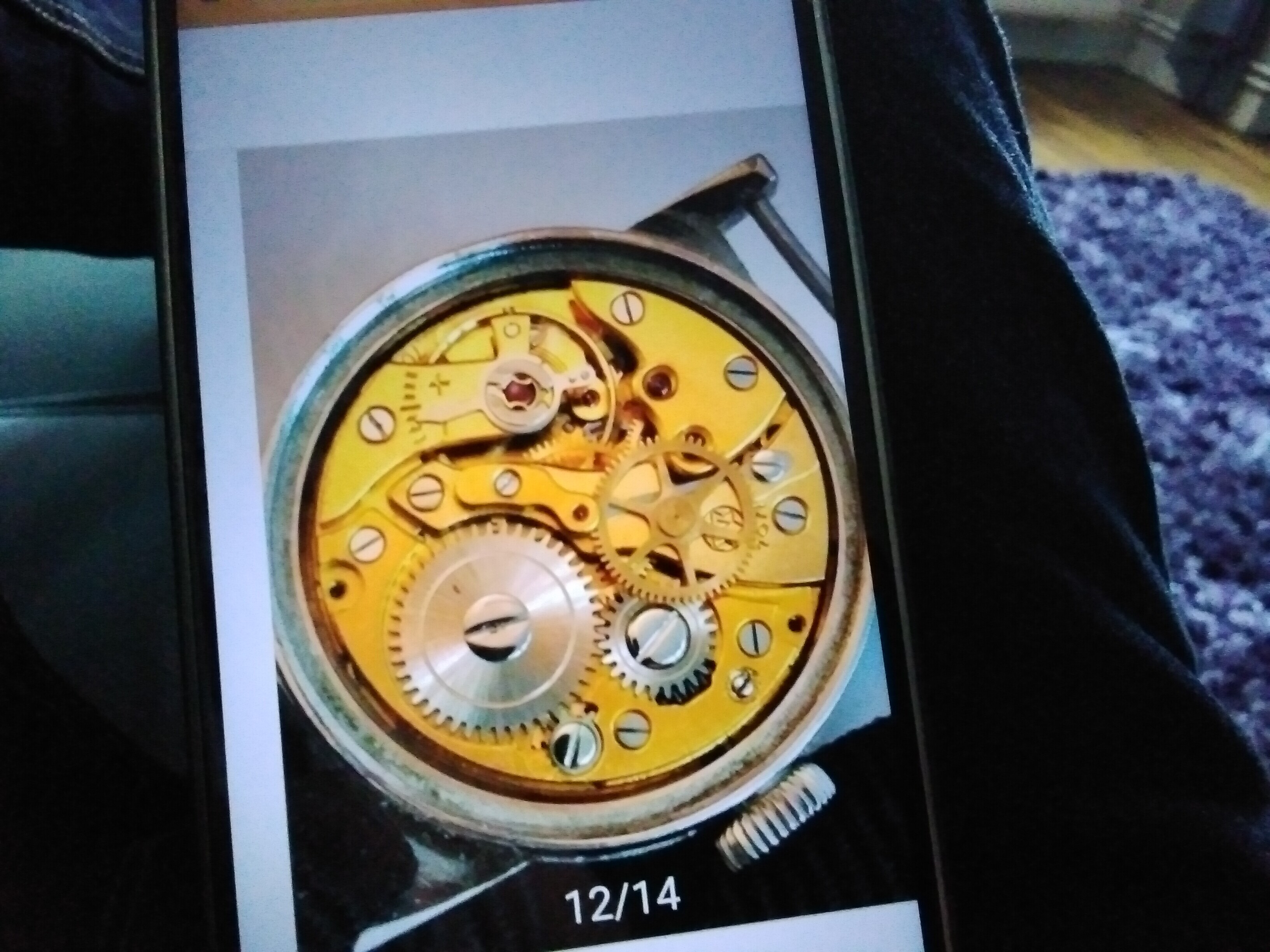

Ik heb hem even opengemaakt. Het blijkt een HF 175.
Mag je gerust hebben, maar ik ben bang dat je er niks aan hebt.

Voor mij is het vrij helder, je hebt alleen dat externe aandrijfrad nodig :wink:
Dit is zoals ik het zie:

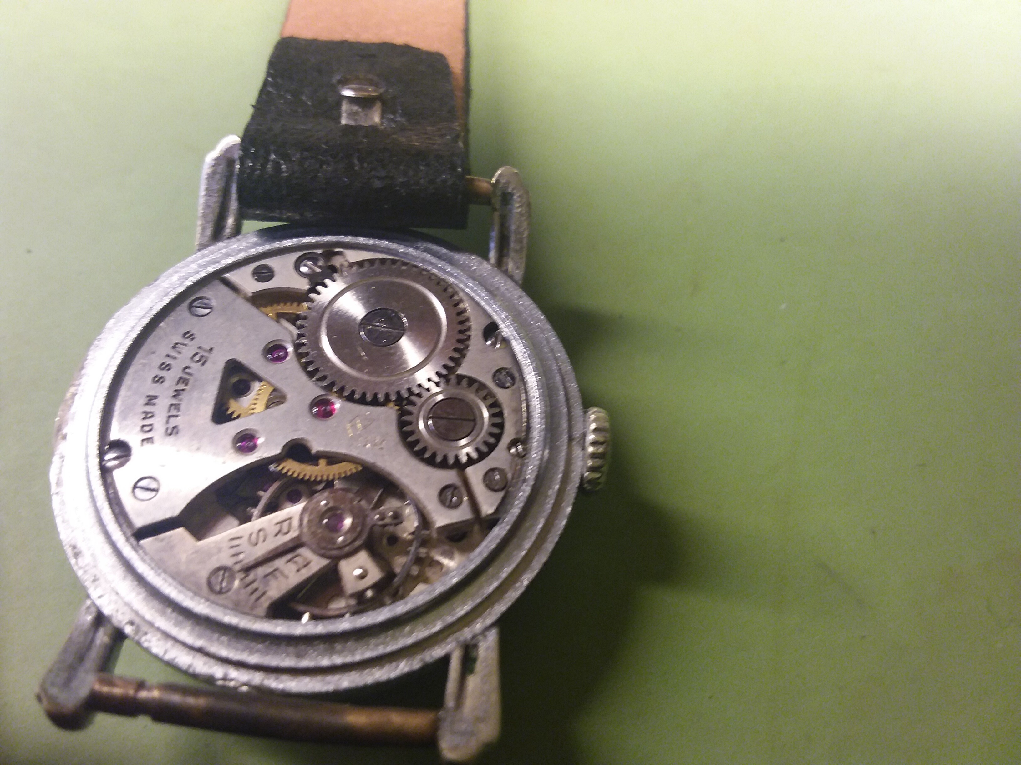

Jouw Lanco 1004 is een typisch jaren 40 uurwerk. In die tijd waren vrijwel alle uurwerken in de basis uurwerken met subseconde, centrale seconde was een complicatie die er soort van achteraf aangeknutseld is omdat dat in die tijd in de mode kwam.

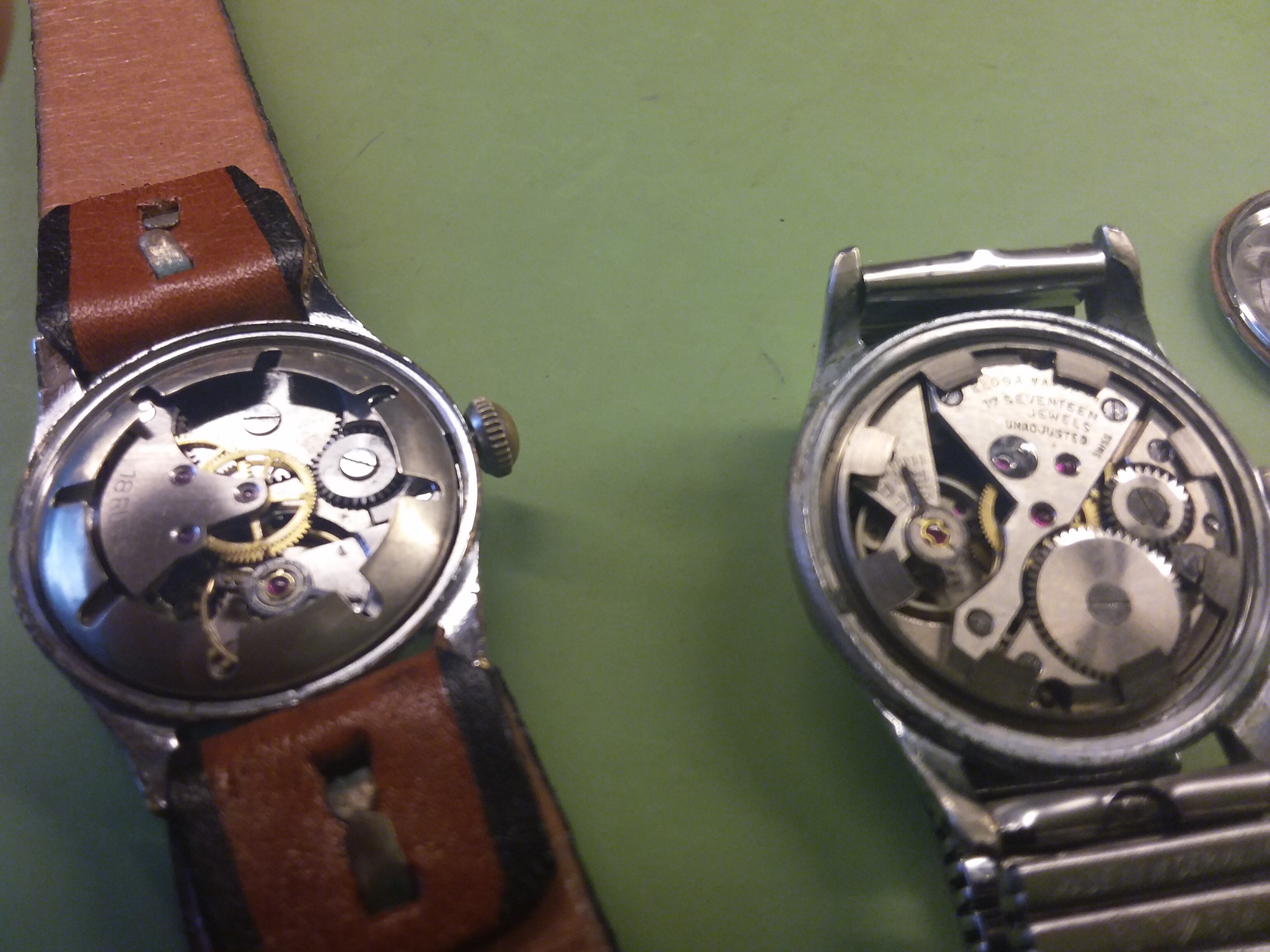

Hier een 40’s Tissot kaliber 27 met centrale seconde:
Ook met een verend blikje (in dit geval met een lagersteentje erin, maar de eerste versies hadden dat niet). Zo zien 40’s uurwerken met centrale seconde er bijna allemaal uit. Inwendig die centrale seconde aandrijven kan niet bij deze klassieke radertrein, daar is geen ruimte voor.
De verwarring van die inwendige aandrijving van de centrale seconde komt door Lanco zelf; ze hebben namelijk 20 jaar later een ander uurwerk met hetzelfde nummer uitgebracht; deze:
http://www.ranfft.de/cgi-bin/bidfun-db.cgi?10&ranfft&2&2uswk&Langendorf_1004
Totaal ander uurwerk; zie de positionering van de lagers, niet in een halve cirkelvorm maar in een driehoek. Seconderad en centrumrad staan hier bovenop elkaar.
Vervelende is dat je nu op zoek moet naar dat aandrijfrad, maar dat je daarbij vooral onderdelen van dat 20 jaar nieuwere 1004 kaliber gaat tegenkomen :grimacing: :sweat_smile:
Dat externe secondenrondsel, moet je volgens mij zien als een extra complicatie. Men neme het normale uurwerk en met paar kleine aanpassingen krijg je de centrale seconde.
Mijn ervaring is dat Rannft ook niet altijd alle varianten van hetzelfde uurwerk heeft. Soms nog wel in de omschrijving, maar niet bij de fotos. Het lijkt mij zeer aannemelijk dat jouw uurwerk dus wat ouder is dan de versies bij Rannft. En gewoon een 1004 variant.
En dat zou wel eens kunnen betekenen dat je ebay af moet gaan schuimen voor een oudje…. :sweat_smile:

Pfoe, ik vind het altijd leuk om eBay in te duiken. Maar dit is een lastig uurwerk om een donor voor te vinden. Met 1004 vind je vooral uurwerken die uit de 60-er jaren komen, meestal aangeduid met een N erbij (N1004 of 1004N)….

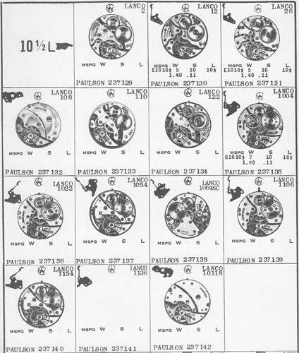

Volgens Paulson is een Lanco 1054 weer net een andere versie van het uurwerk, met een brug over het aandrijfrad. Maar of Paulson het bij het rechte eind heeft weet ik ook niet zeker.

Bovendien ben ik telkens in de war met de zoektocht van Drees. Maar het gaat om de tiretteveer en het secondenrad van de OUDE nr 1004 van Lanco
Ik zal eens vragen bij v.d.Gevel, die hebben ook wel veel ouds…
Ha! Zie je nou wel! Ik had ook al bij Ranfft zitten spitten en kwam dit tegen. Twee totaal verschillende uurwerken, dat kon niet kloppen! Ik begreep er geen bal meer van. Dank voor deze info, Wilko, ook mede namens Madame C. Holland!
