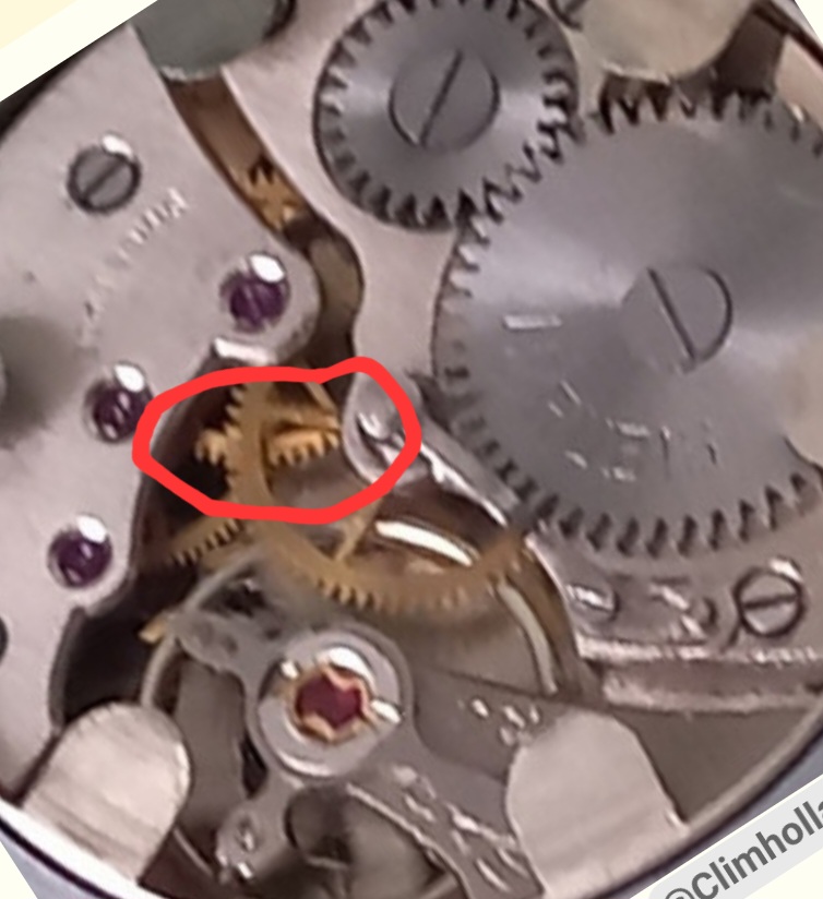

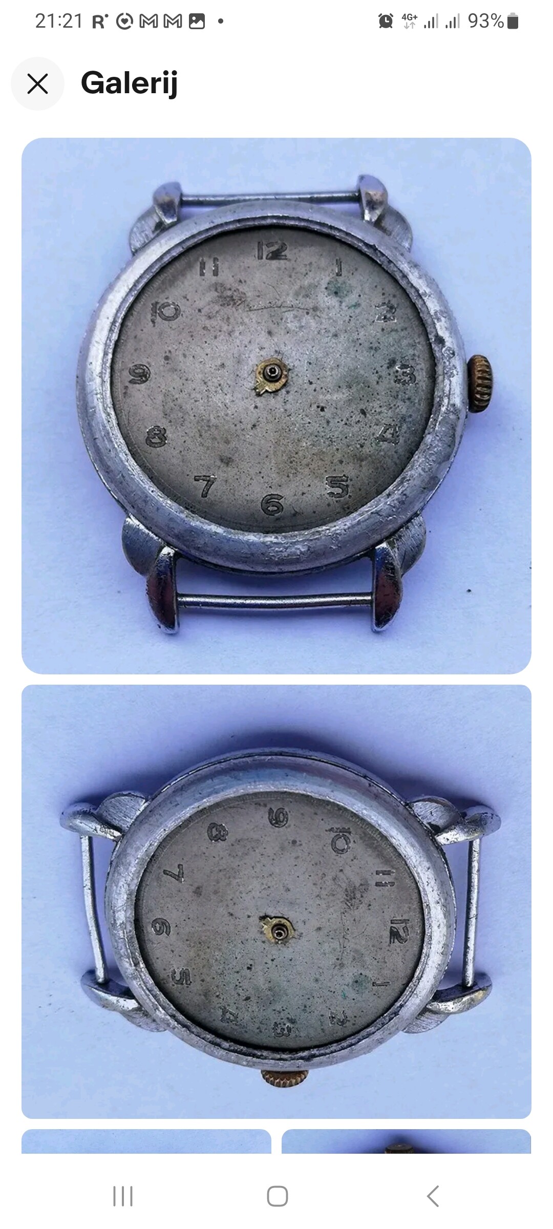

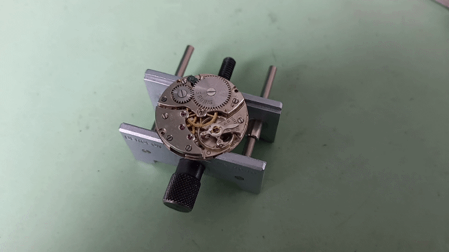

Zou het kunnen dat het vermiste secondenrad onder de brug gemonteerd zit bij Clim’s uurwerk al dan niet zo bedoeld ?
Ik ben zeker geen horlogemaker maar ik zie toch echt het betreffende tandwiel onder de brug zitten bij Clim en op de tekening zie ik het niet zie tenzij dat het verstopt zit onder het zichtbare tandwiel maar dan heb je dus eigenlijk niets aan de tekening …
Of dit al dan niet zo hoort daar kan ik je helaas niets over vertellen aangezien mijn horlogekennis stopt bij de fijne mechaniek :wink:

Dat is het derde rad, en dat zit inderdaad precies onder het missende aandrijfrad. Maar op die plek kun je de secondewijzer niet aandrijven omdat de as daarvan door de holle as van het centrumrad loopt. Om bij die as te komen zou hij dus hoger moeten zitten dan het centrumrad, maar je ziet duidelijk dat hij eronder zit :wink:
Zeker een optie, maar wel een vrij dure optie. Er gaat ongetwijfeld een goedkope donor met zo’n uurwerk langskomen op ebay, alleen kan het wat geduld vergen :grin:
Dat zou heel erg fijn zijn, maar helaas, zoals @wbcoupe zegt, er zit wel nog een rad onder.
De foto’s van hetzelfde uurwerk gepost door @Hannah tonen een rad eronder.

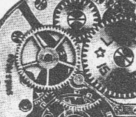

Zou het 3e rad een verkende as moeten hebben waarop het aandrijfrad voor de centrale seconde as bevestigd moeten worden? Net zoals chronografen?

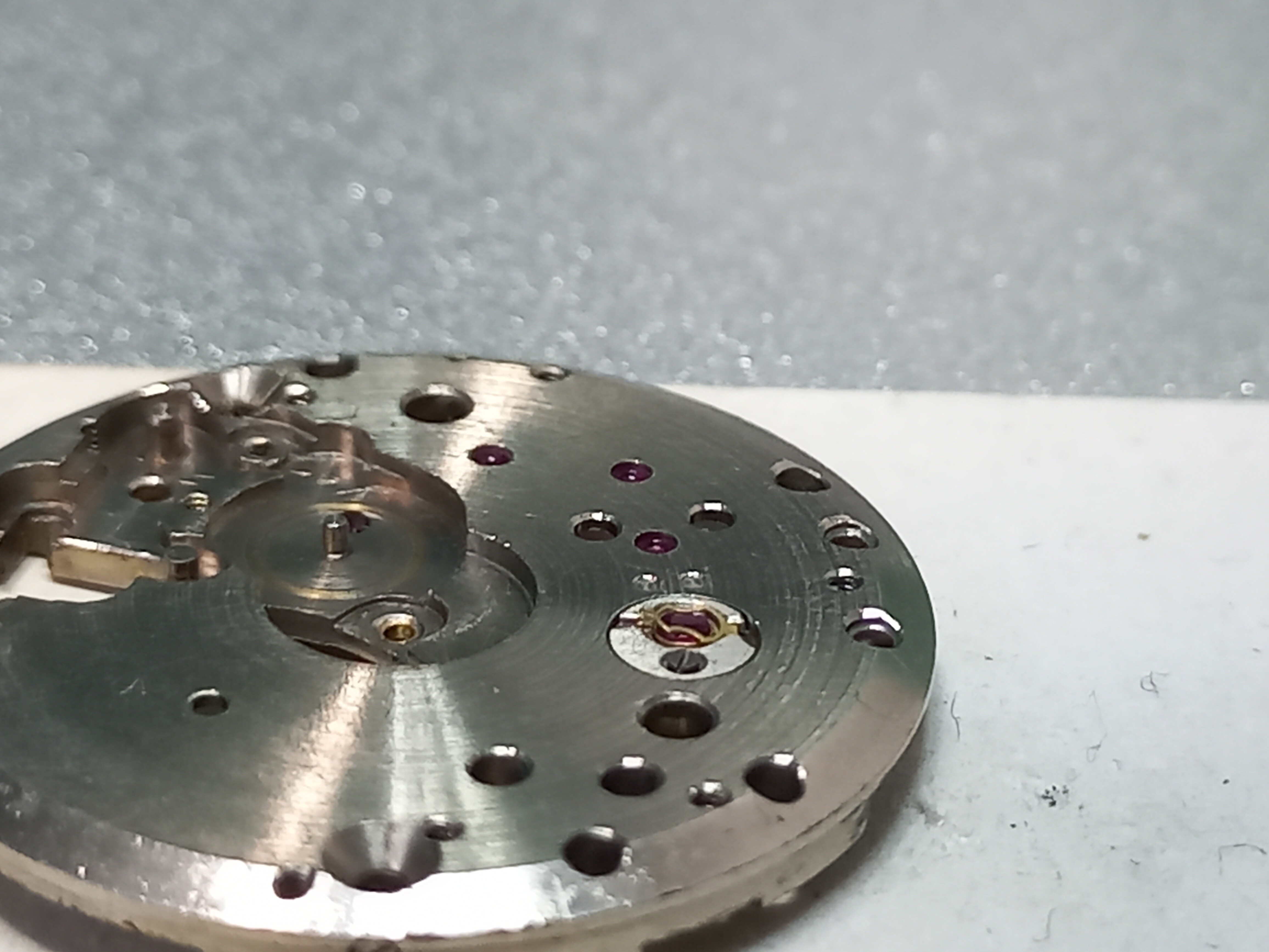

En we zijn alweer wat verder, ik word met de seconde wijzer maar vooralsnog niet met de secondewijzer.

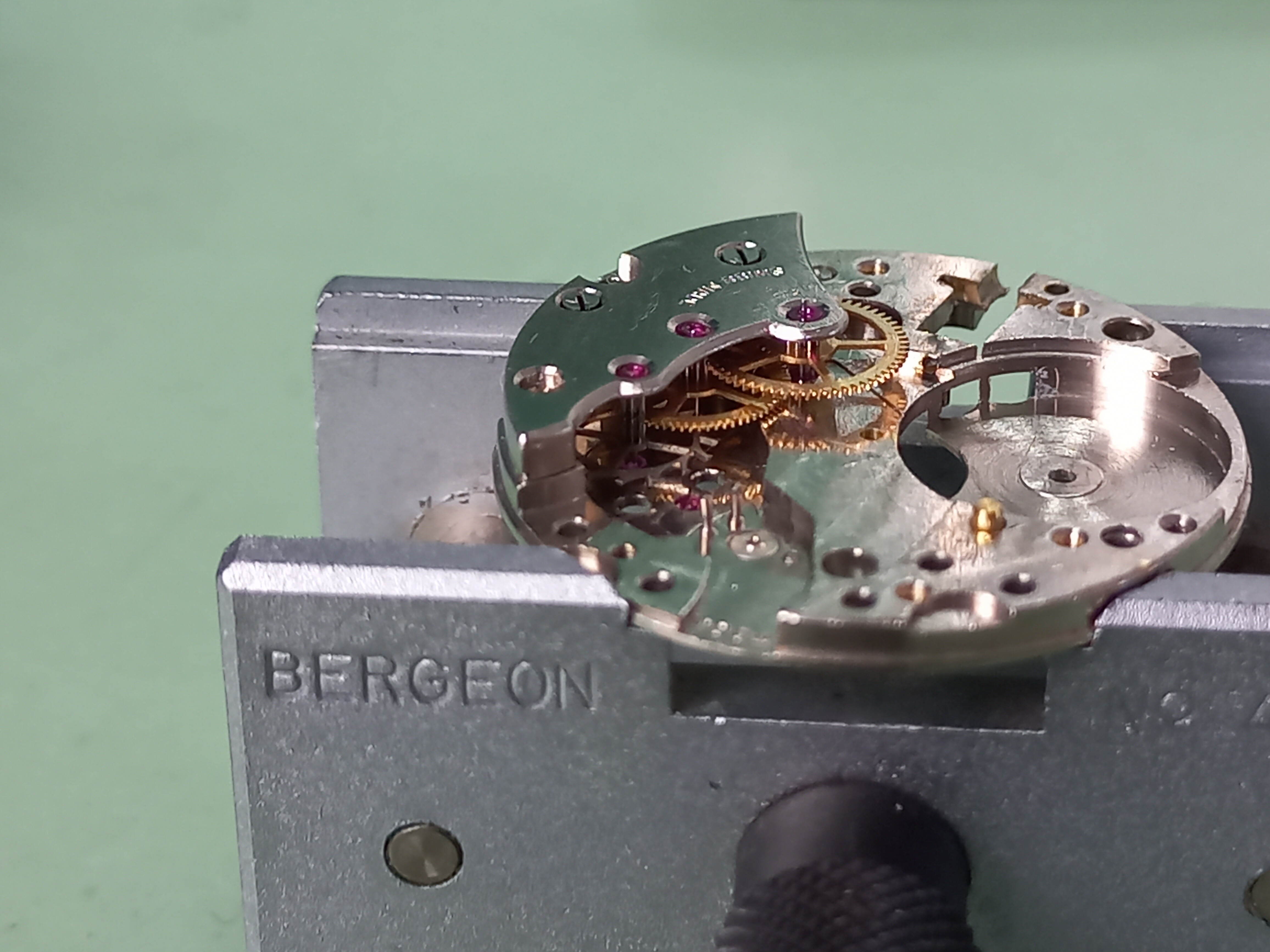

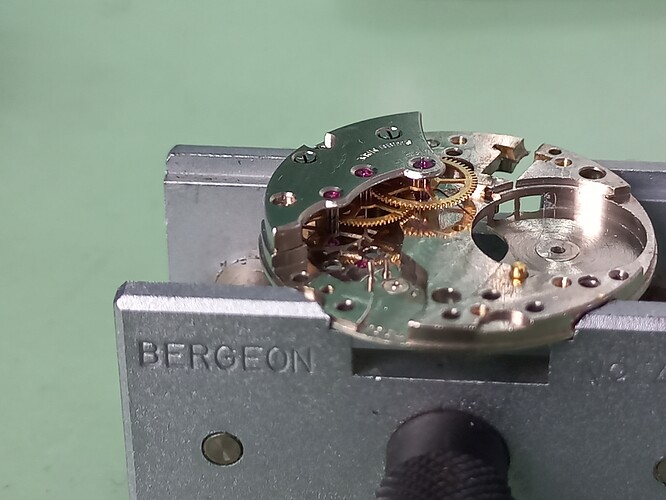

Grondig en prettig onderzoek (met veel hulp en inbreng van derden) heeft absoluut uitgewezen dat het hier om een vroege versie van de Lanco1004 gaat.
Later heeft Lanco een ander uurwerk onder het nummer 1004 uitgebracht zonder extern secondewiel.
Hier zie je de as door de brug en steen heen steken waar het extern seconderondsel op zou moeten zitten.
Ik weet even niet of deze ook lang genoeg is of dat er ook iets is afgebroken.
Dit vernauwt de zoektocht maar benauwt hem ook meteen. Want die dingen zijn niet veel voorkomend en als wel (om de een of andere reden) verrektemes duur.
Ik wil best wat betalen om deze weer aan de praat te krijgen, maar ik weet ook dat mijn opa nooit zou willen dat ik meteen meer dan 100 euro zou neerleggen, zonder even af te wachten.
Positieve is we weten wat we zoeken en we weten dat ze er zijn.

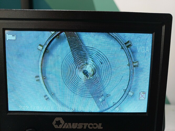

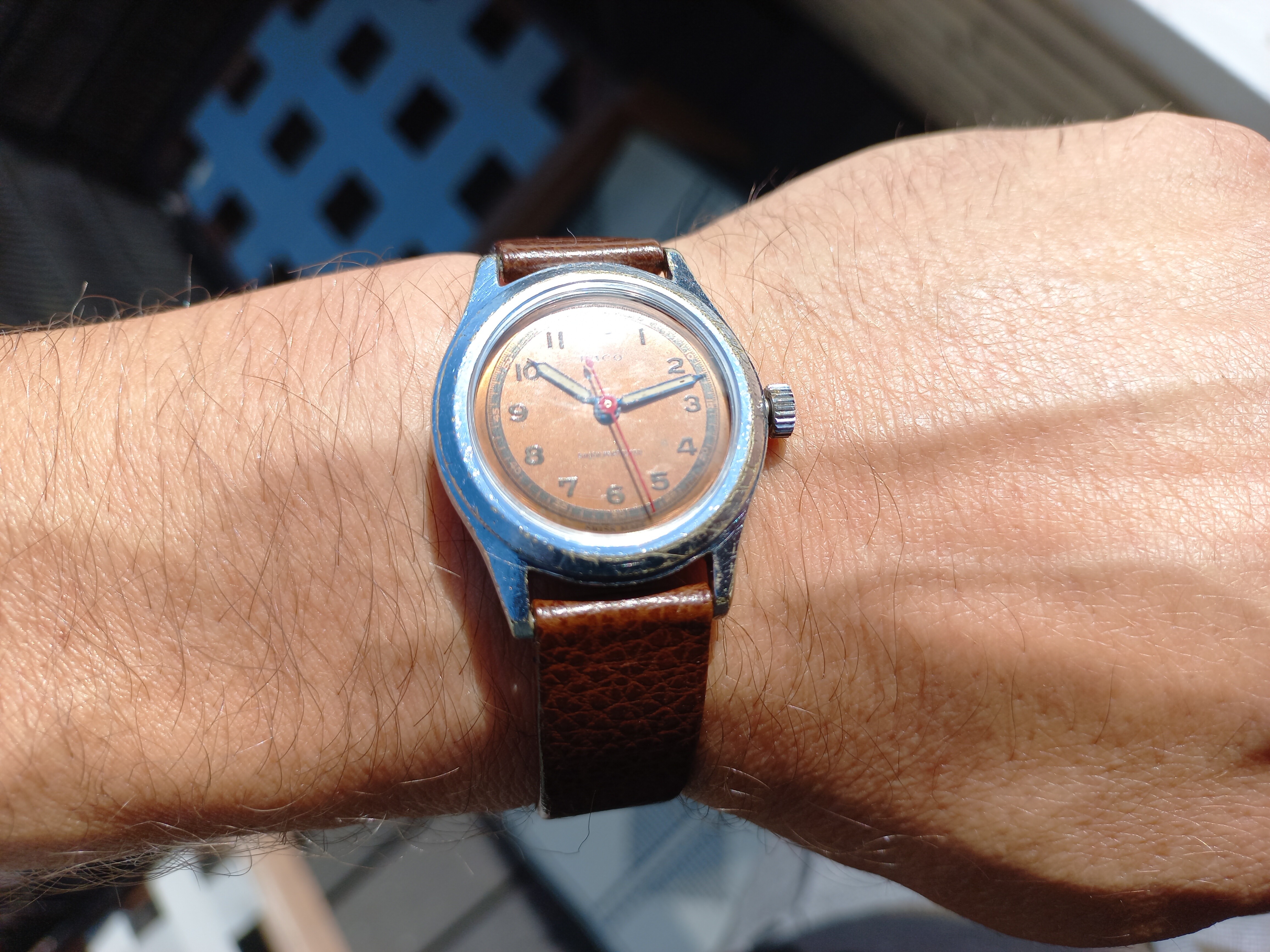

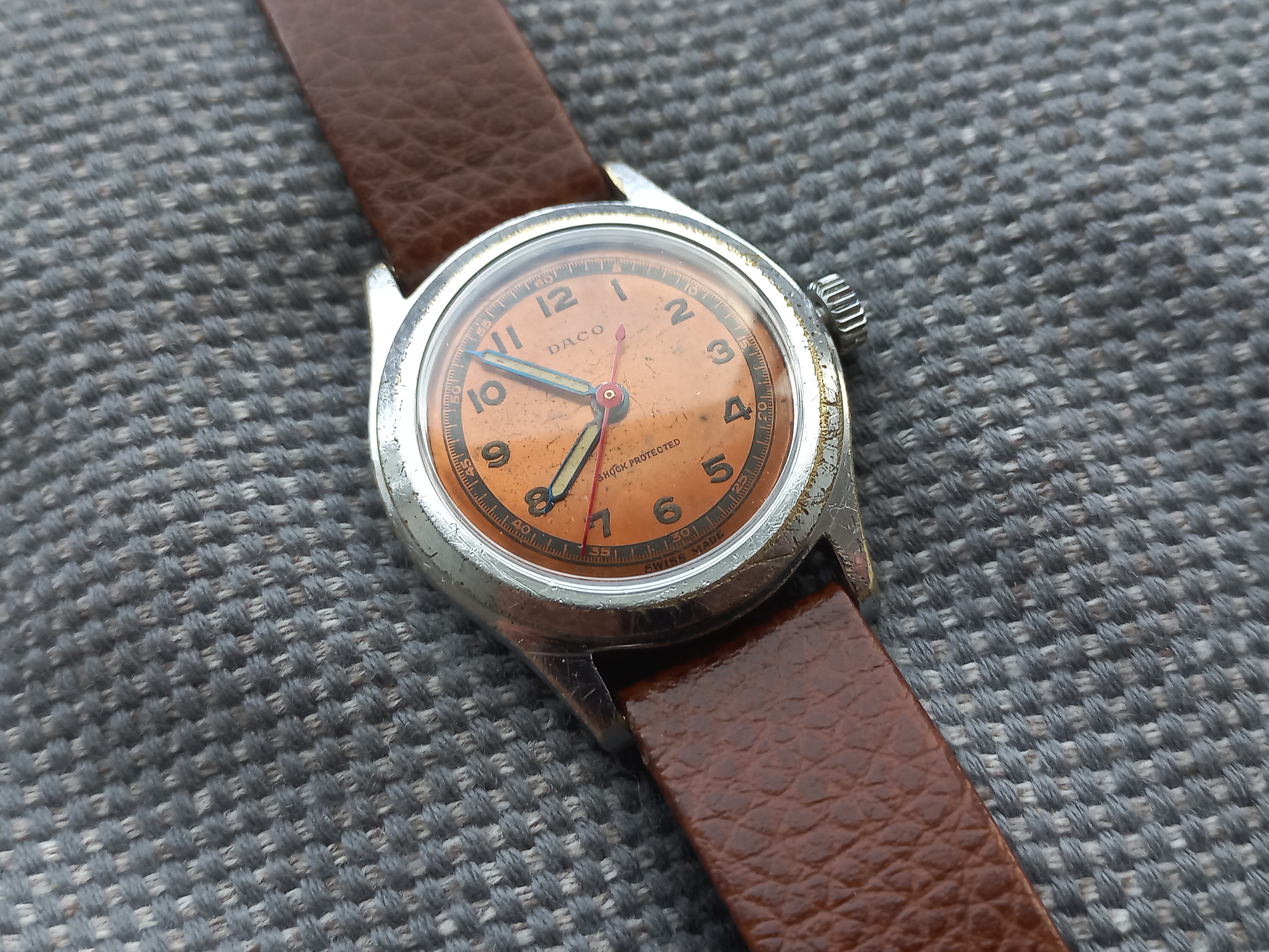

Nog meer goed nieuws, de rest van het horloge is geserviced en loopt weer.
20230426_134931_1
De spiraal was nog even spannend omdat daar iets vies plakkerigs op zat dat in de Elma geen afstand van de spiraal wou doen.
Met een beetje wasbenzine en een schone oliegever heb ik dat voorzichtig weg gekregen.

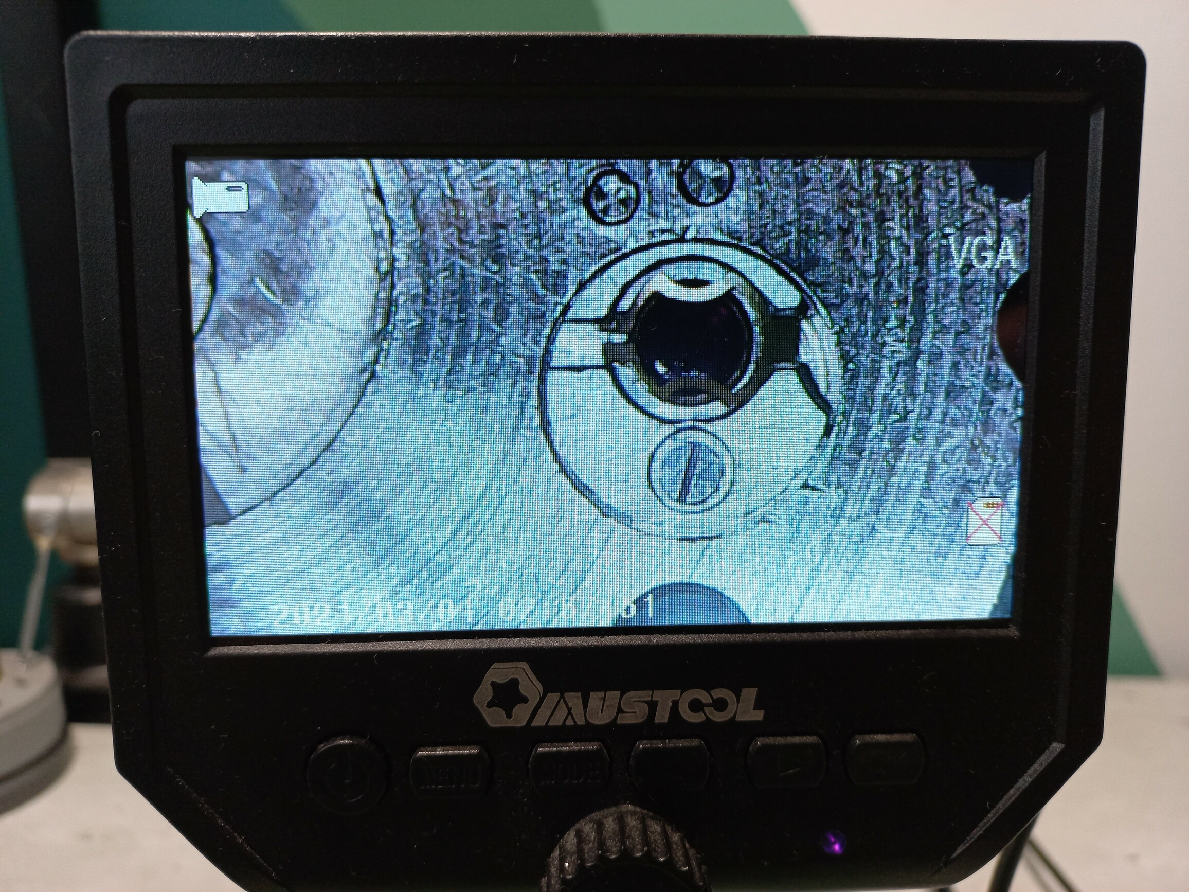

Ook bleek het klemmetje van het incabloc wat verbogen te zijn. Deze heel voorzichtig terug gemasseerd zodat het incabloc weer goed erin zat.
Het klemmetje van de secondepijp is compleet verbogen, maar deze kan ik moeilijk goed maken zonder seconderondsel. Dus werk voor later.
Zelfde geldt voor de secondewijzer zelf, die verdient een nieuwe verfbeurt. Dus dat mag ook nog.
Het glas was niet te redden, @lexaf heeft al aangegeven in zijn verzameling te willen kijken, samen met meerdere horlogemakkers, super lief.

Yep, de as is verlengd, en steekt door de steen heen

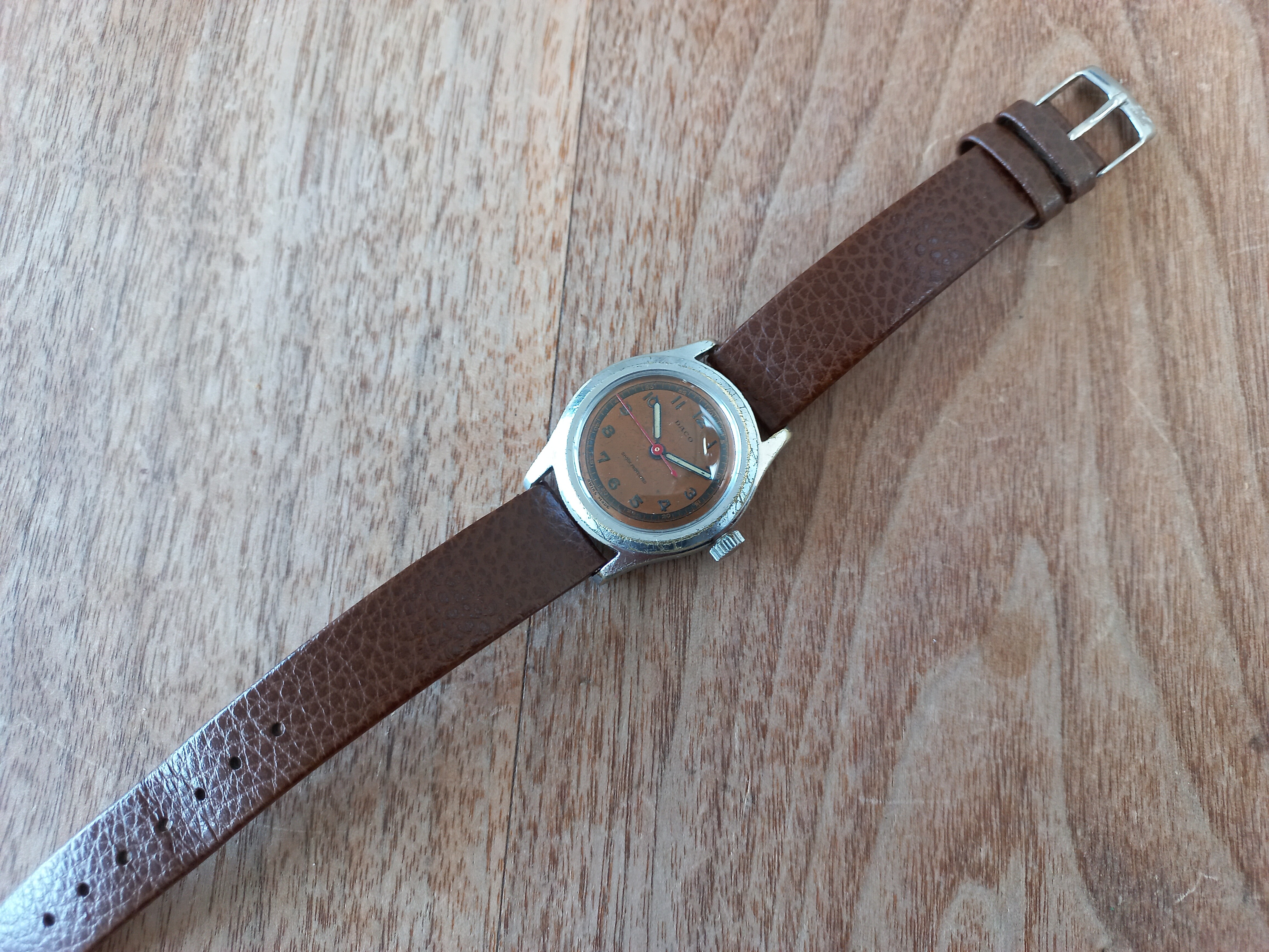

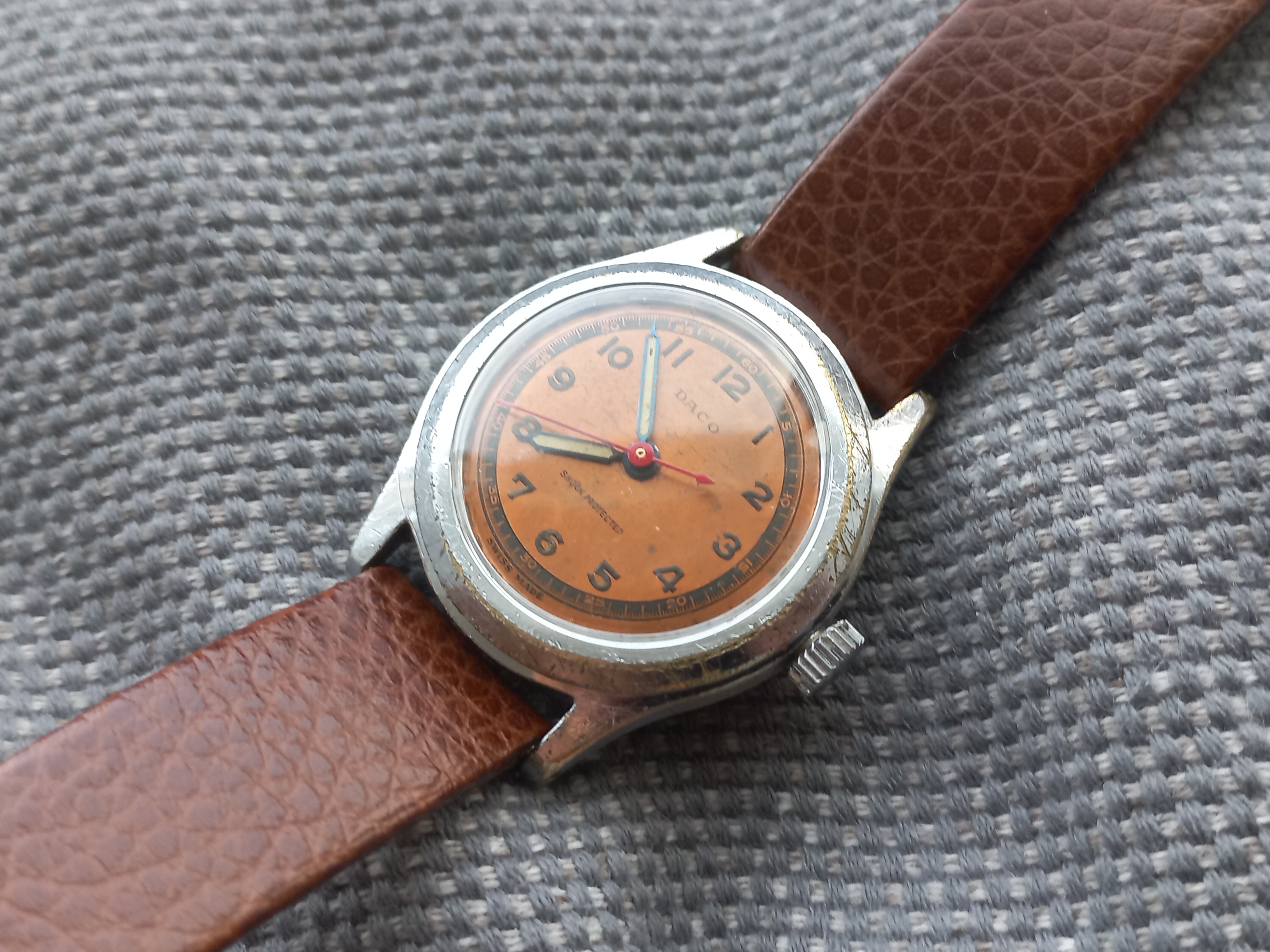

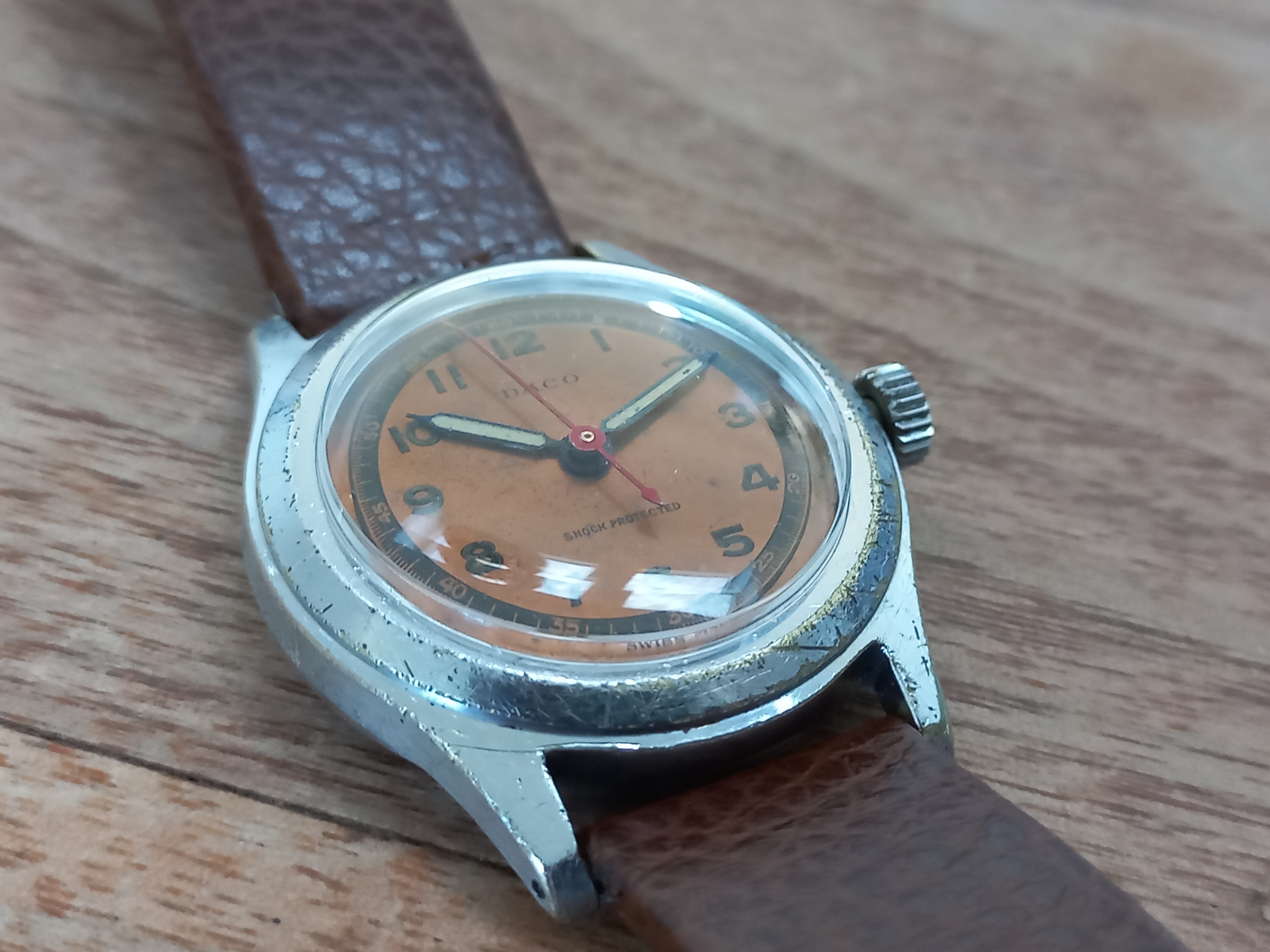

Het is al een tijdje terug dat ik hier liet zien dat ik het horloge van mijn lang geleden overleden grootvader ontving van mijn oudste tante.
Ter herinnering, dit kreeg ik toen:
Waardeloos en onbetaalbaar tegelijk.

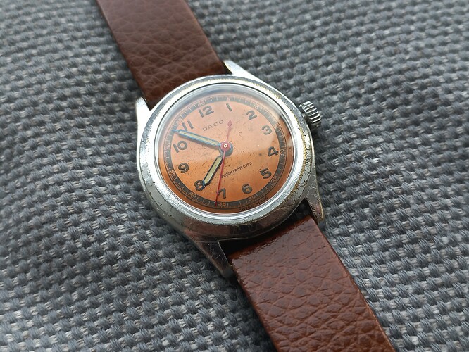

En warempel, tirette past, maar ook de extra brug past, met het seconderondsel en de seconde-as.
De achterdeksel past ook nog, maar bij helemal vastdraaien druk ze tegen het uurwerk. Een kleine rubberen ring maakt dat ook hier alles goed gaat.

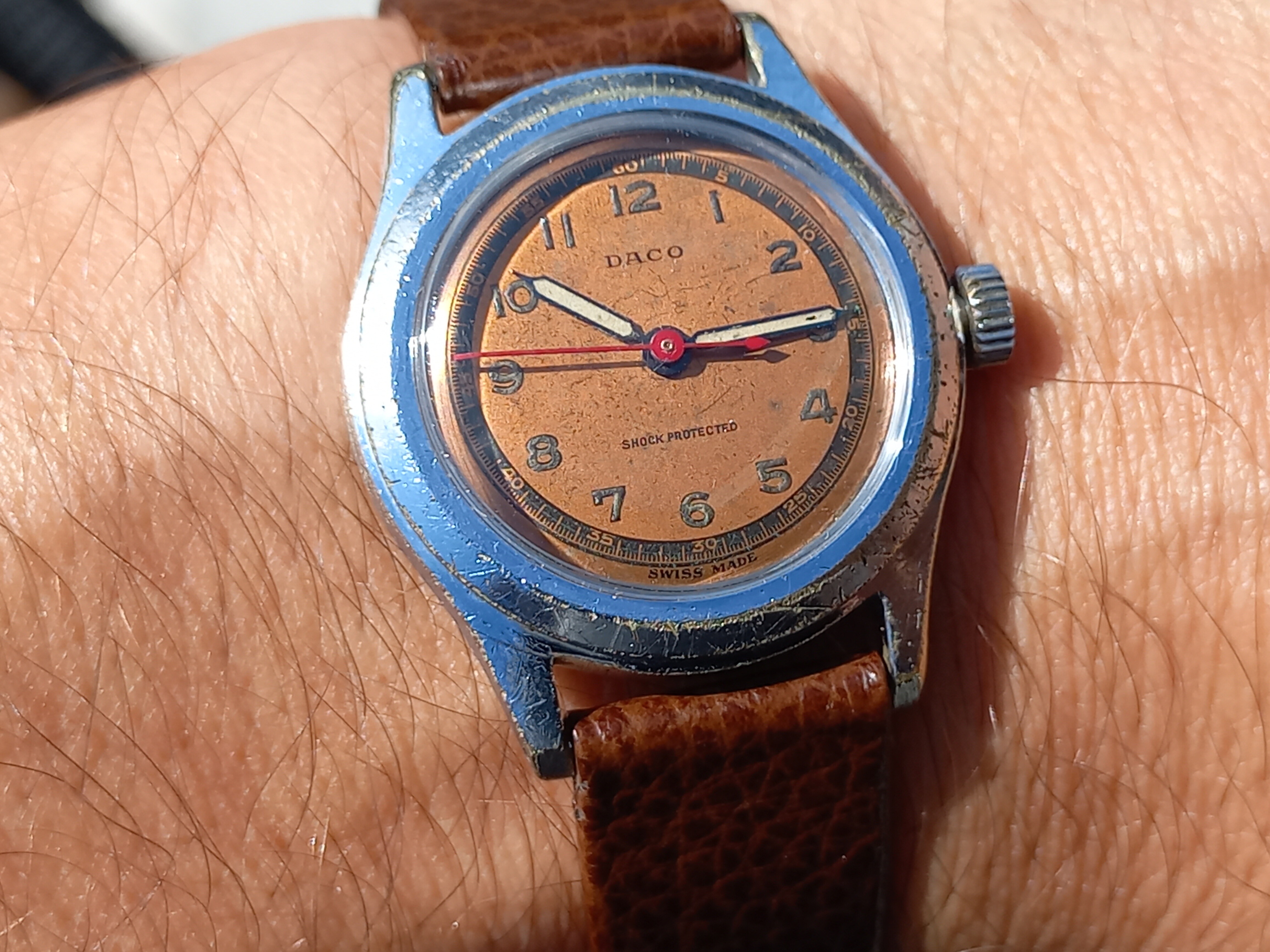

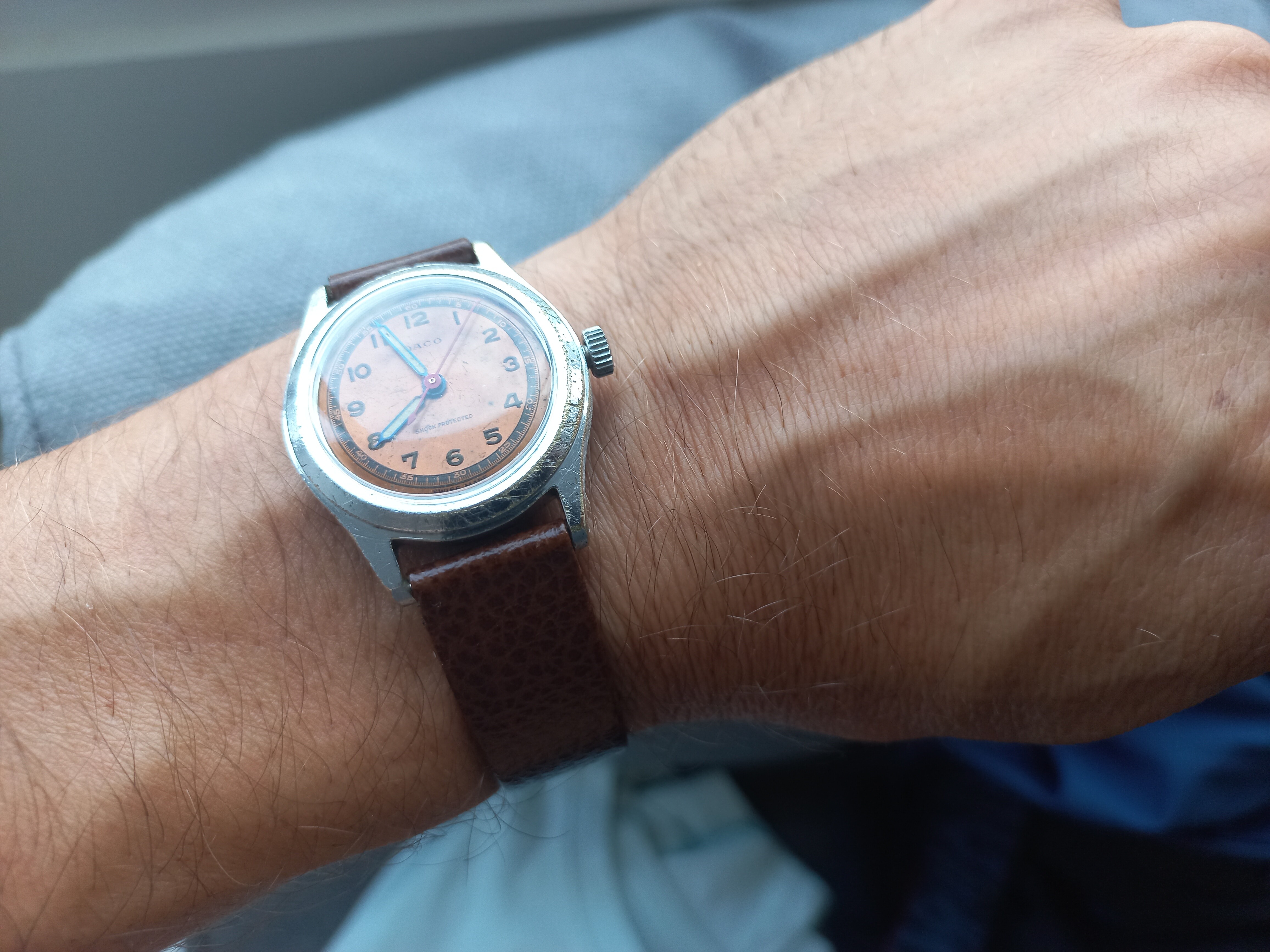

Het uurwerk loopt in zijn geheel, voor het eerst in 30 jaar.

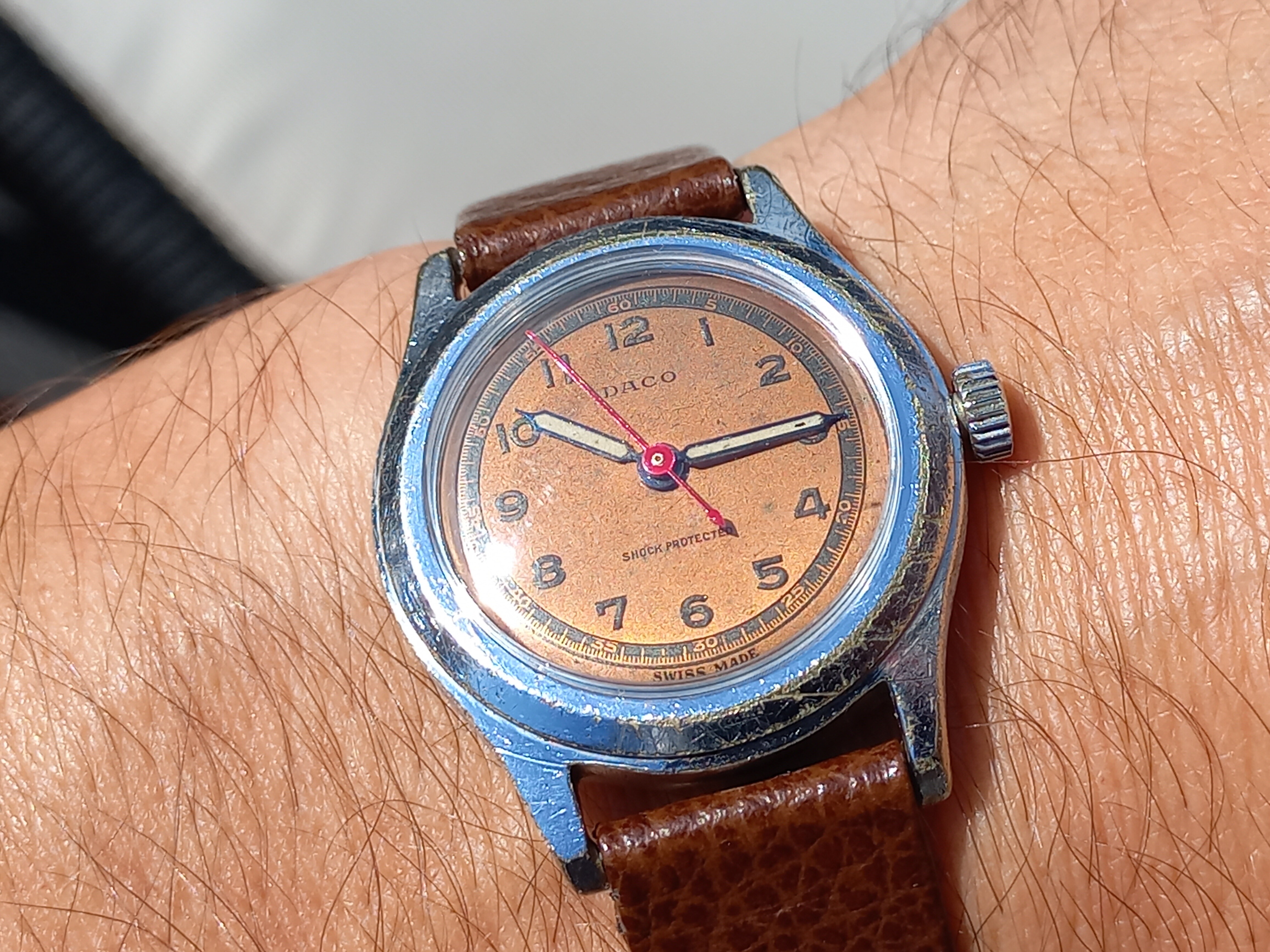

Ik heb daarna de secondewijzer aangepakt.
Eerst de resterende rode verf eraf geborsteld met een glasvezelpen, en goed schoongemaakt.
Daarna rood gespoten. Dan wordt ook de tube in het midden rood, en dat hoort niet.
Dus het rood op de tube weer verwijderd met een scherp pennehoutje dat even in de wasbenzine gedompeld is.
De seconde-as van het nieuwe uurwerk is iets kleiner, dus de pijp van de secondewijzer heb ik een beetje geknepen om ze passend te krijgen.

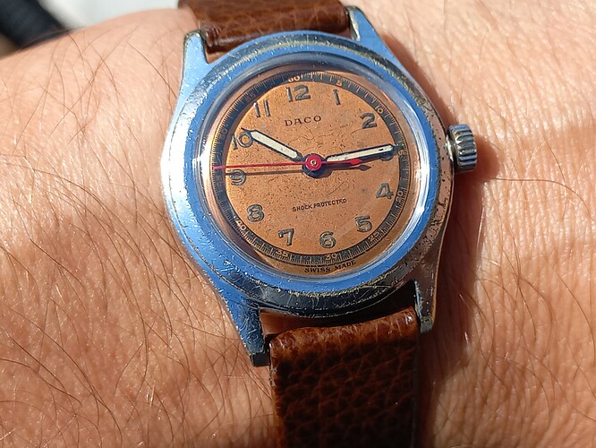

Daarna bij goede vriend @lexaf langs gegaan voor een glaasje, et voila.
Op het jaar af, 30 jaar na zijn overlijden, loopt het horloge weer, om de pols van zijn kleinzoon.
Is ze 100% origineel, nee, en ik vraag mij af ze dat nog wel was.
Daarnaast, alle zoekfuncties naar een echt originele en goedkope lanco 1004 blijven open staan, dus wellicht ooit.
Ik weet alleen dat opa juist deze “goedkope”, maar degelijke zelf-makelij enorm zou waarderen, en ome Sjreer ook.
Opa rust, zijn horloge loopt, zoals het hoort.
