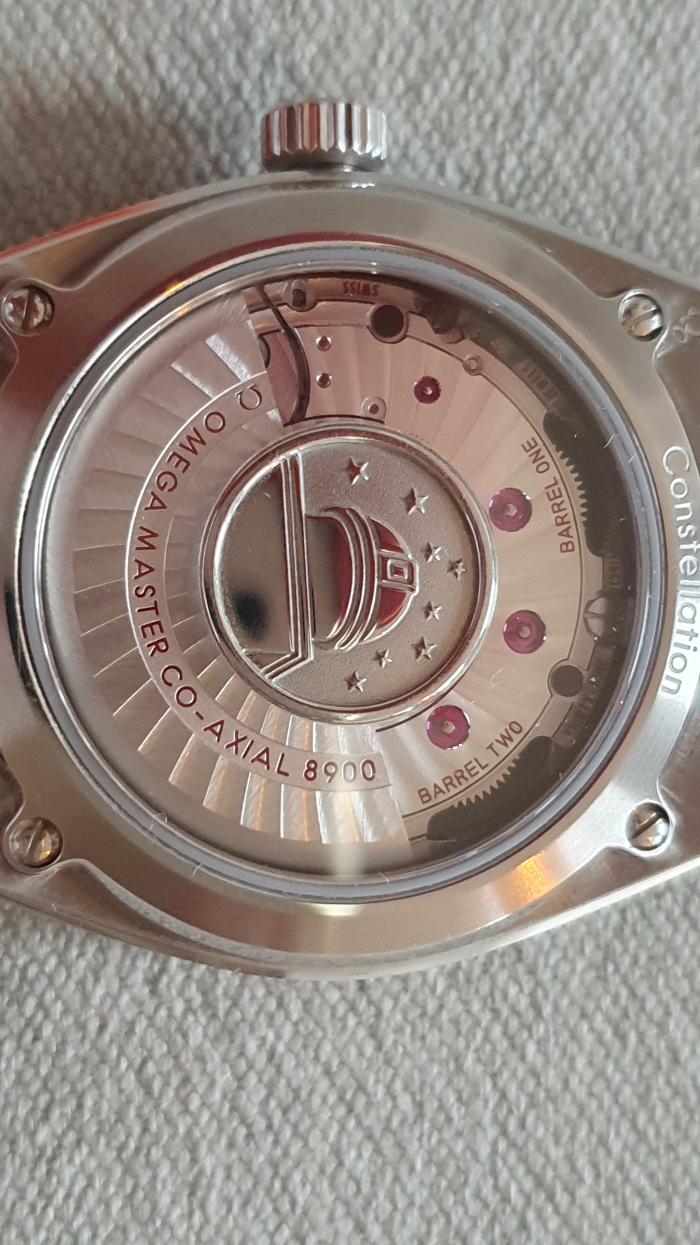

Geen fotos in deze thread ? Jammer; ik hou van co-axial :wink:
Hier zijn mijn babies
