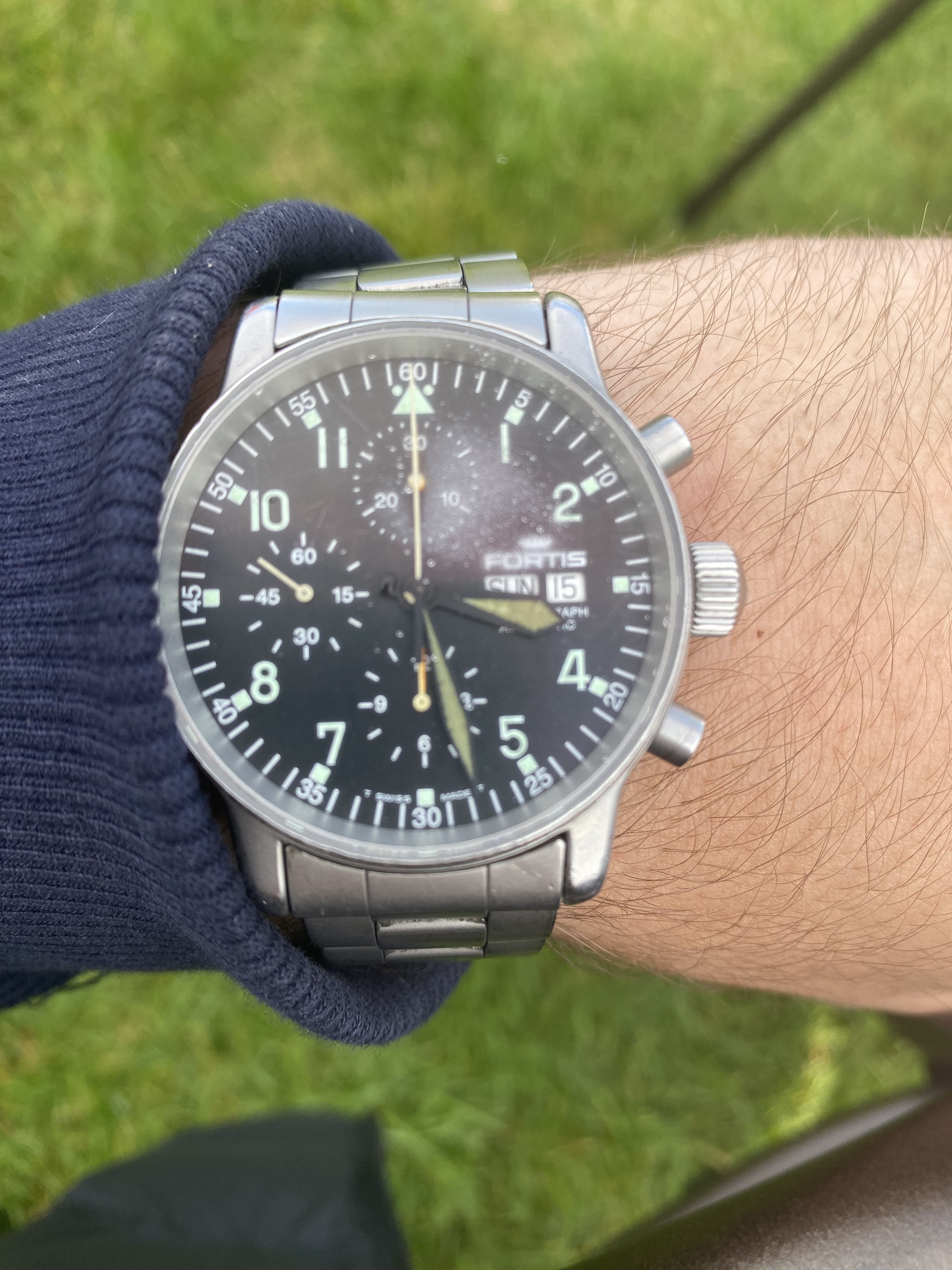

Sinds vrijdag merk ik een soort van condensatie op in de binnenkant van mijn horloge.
Het glas wordt wazig en er zijn heel kleine druppeltjes die zich vormen. Deze worden zichtbaar na een inspanning.
Op mijn glazen case-back is hetzelfde probleem.
Wat is de oorzaak en wat kan ik ertegen doen?
Dat je pakkingen lek zijn.
En dat dat gefixt moet worden.
Zou ik bezorgd moeten zijn om het binnenwerk, qua roest enz…?

Hoe sneller dit gerepareerd word, hoe minder de schade is.
Eens, voor nu het horloge met open kroon op zijn kop in een afgesloten kom met ongekookte rijstkorrels leggen. Rijst absorbeert het vocht. Minimaal 24 uur laten liggen.

Pakkingen lek, niet mee blijven lopen!! Direct actie ondernemen, voor nu in de rijst en meteen een beurtje inplannen.
En dan bij een echte horlogemaker.

Zoals door enkele geadviseerd, goed laten herstellen. Dan krijg je nieuwe pakkingen, caseback, kroon, en soms meerdere pakkingen bij de kroon. Ik had bij een horloge hetzelfde euvel. Alles vervangen, door een horlogemaker. Schoongemaakt, beetje gesmeerd, afgesteld. Ik meen mij te herinneren iets van €150,-
Dan kan je horloge er weer tegen. Succes.

Dat zijn waanzinnige prijzen die hij rekent. De benodigde onderdelen die een horlogemaker nodig heeft zijn verkrijgbaar via Kunke.eu. Maar levert alleen aan Omega certified horlogemakers. Ik zou via Kunke een onderhoudsbeurt doen. Je krijgt altijd een prijsopgave. En standaard prijs voor een chrono exclusief onderdelen. Met een jaar garantie op de reparatie. Kunke is het officiële servixecentrum voor Fortis.
Laat je horloge niet verpesten en je bent er op die manier weer minimaal 7 jaar klaar mee.

Dat lijkt mij niet gezien de leeftijd van dit model. Elke 7 a 8 jaar is een service echt nodig om schade aan de onderdelen in je uurwerk te voorkomen.
Dit advies zou ik ten harte nemen en ook zekerheid van gebruik van originele pakkingen de juiste oplossing. Mooi horloge overigens.
Ik vind de wijzer er trouwens behoorlijk verweerd uitzien. Zou je niet al langer een vochtprobleem hebben met dit horloge?
