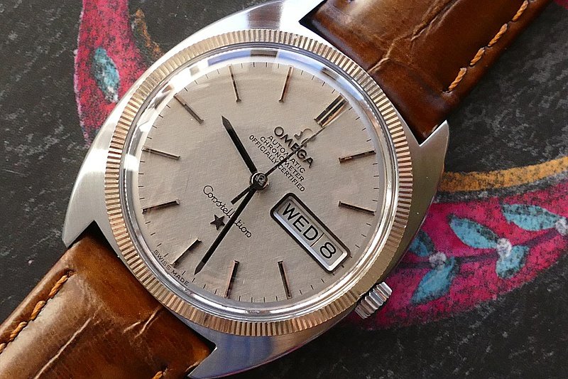

Ben deze Omega aan het overwegen, maar mijn expertise schiet tekort.
Betreft een Constellation 168.029 “Connie” Vintage C-Shape.
Is blijkbaar 2 jaar terug geserviced, niet bij Omega. Nieuw glas geplaatst en is licht gepolijst.
Zien jullie zaken die niet kloppen? Wat lijkt jullie een redelijke prijs?

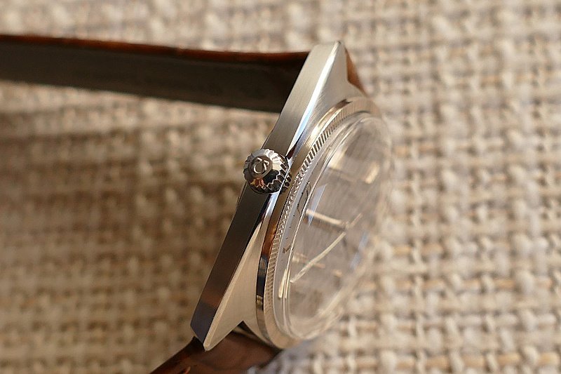

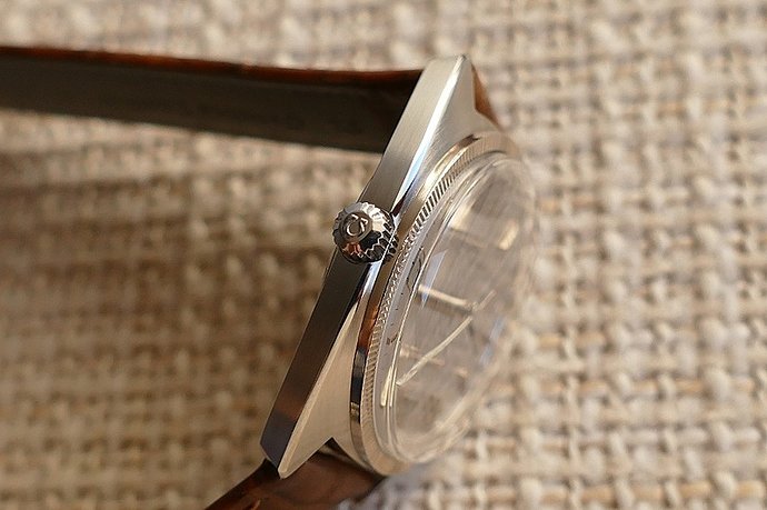

Ik heb een identiek exemplaar van een forumlid uit elkaar liggen. Kroon van het horloge hier in de post is nog de originele; de Omega-kronen die je nu als vervanging koopt hebben een groter Omega-symbool. De originele kroon op de foto heeft waarschijnlijk wel een tot prut vergane pakking, da’s redelijk standaard helaas. Vandaar mijn ervaring met de vervangingskroon… Glas op de foto is ook een origineel glas, en geplaatst door iemand die het iets kan schelen. Iemand anders zou niet op het recht-staan van het symbool hebben gelet. :wink:

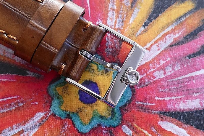

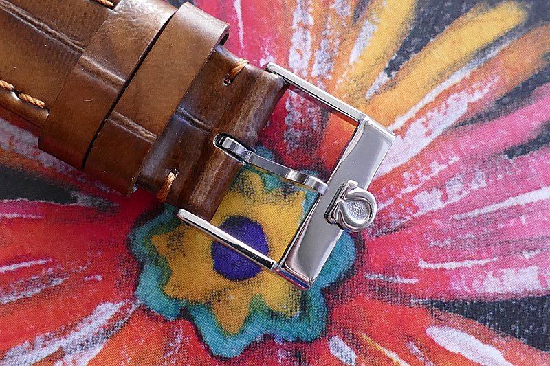

Polijstwerk is keurig zoals het bij dit type hoort te zijn. De gesp is een mooi detail, die zit er zelden meer bij.

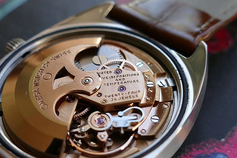

Kritiekpuntje is dat ik slijtage zie op de rand van de rotor. Kan zijn dat deze - zo nu en dan - het achterdeksel raakt. Zit in slijtage van de rotor-as. Is vervangbaar, en soms op eBay nog NOS te vinden.

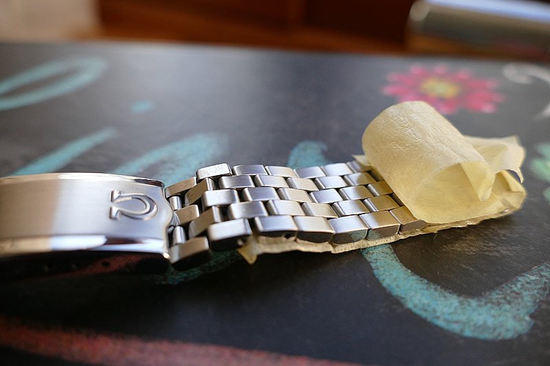

Inclusief de stalen band en de Omega gesp vind ik 900 a 1.000,- zeker geen gekke prijs. Maar ik ben nog geen expert :wink:
In elk geval veel goedkoper dan een vergelijkbare Datejust
900 met recente service? Met bracelet? Meteen doen in deze staat, als hij aantoonbaar goed loopt.

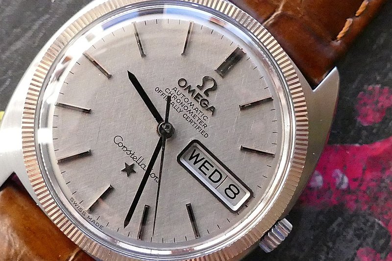

De dial is wel érg smetteloos, ik zou toch wat patina verwachten gezien de leeftijd. Maar kan aan mij liggen. Voor de rest een hele mooie Omega.
Is gewoon conform gezien de staat van het horloge. Ik zie geen tell tale signs van gerotzooi.

Ik heb de foto’s nog eens van heel dichtbij bekeken en ik heb nog steeds het vermoeden dat deze wijzerplaat is opgemaakt.
Wat een mooi ding, geen idee ofie zo hoort. Maar als ik de funds had…
:wink:
Allen bedankt tot nu toe.:+1:
Hier staan meer hi res foto’s. Als er met de wijzerplaat gerommeld is, hoor ik het natuurlijk graag.
Gerommeld zou ik niet zeggen. Ik denk dat de dial is schoongemaakt door iemand die er verstand van heeft. Gezien de vraagprijs zeg ik alsnog gelijk doen. Of het nu een opgemaakte wijzerplaat is of niet, dat is een hele goede deal.
