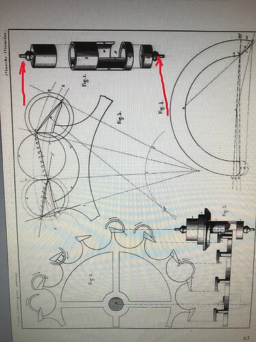

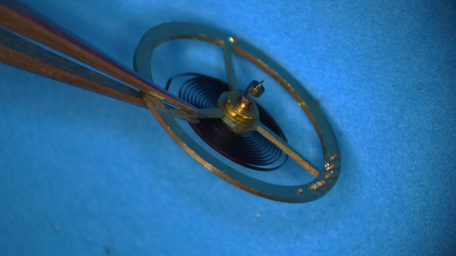

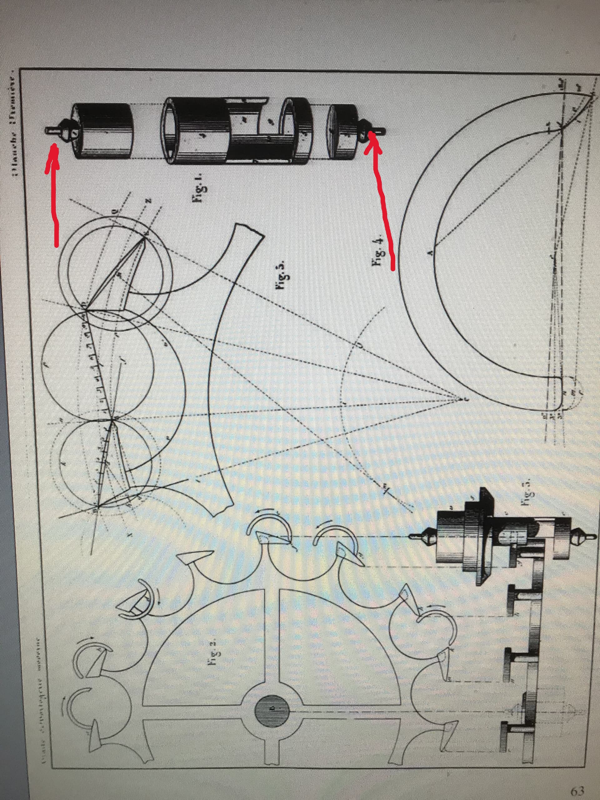

Fotootje maakt het denk ik iets makkelijker.
Het balanswiel heeft een diameter van 15.25mm
De cylinder heeft een diameter van 1.0mm
De pivot is 0.23mm
En de hoogte van de as zelf is, bij benadering (rekening houdend met afgebroken pivot), 4.5mm
Je hebt alleen een nieuwe cylinder tampon nodig = de tap met dikke deel dat in de cylinder geperst zit.
De cylinder is nog heel en een complete balans vervangen is onzin. Ga naar een vakman die de ponsen heeft om dit klusje te doen.
Ik heb op zich het materiaal ook om het uit elkaar te halen, maar het is 120 jaar oud, verweerd en vervormd.
Dus ik dacht eerst dit te proberen voordat ik het een poging waag, met risico’s van dien.
Hoogte van de as is trouwens 4.9 en niet 4.5.
En ik heb inmiddels de as er uit kunnen tikken dus als iemand alleen de cilinder balansas heeft liggen van 1mm doorsnee met een hoogte van 4.9, dan houd ik mij aanbevolen :grin:
