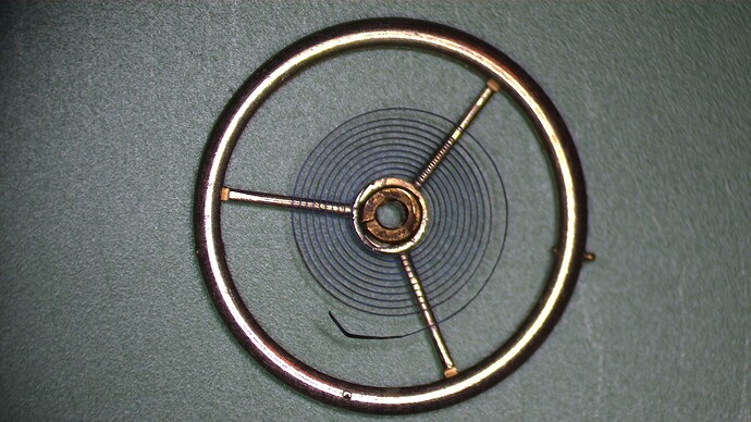

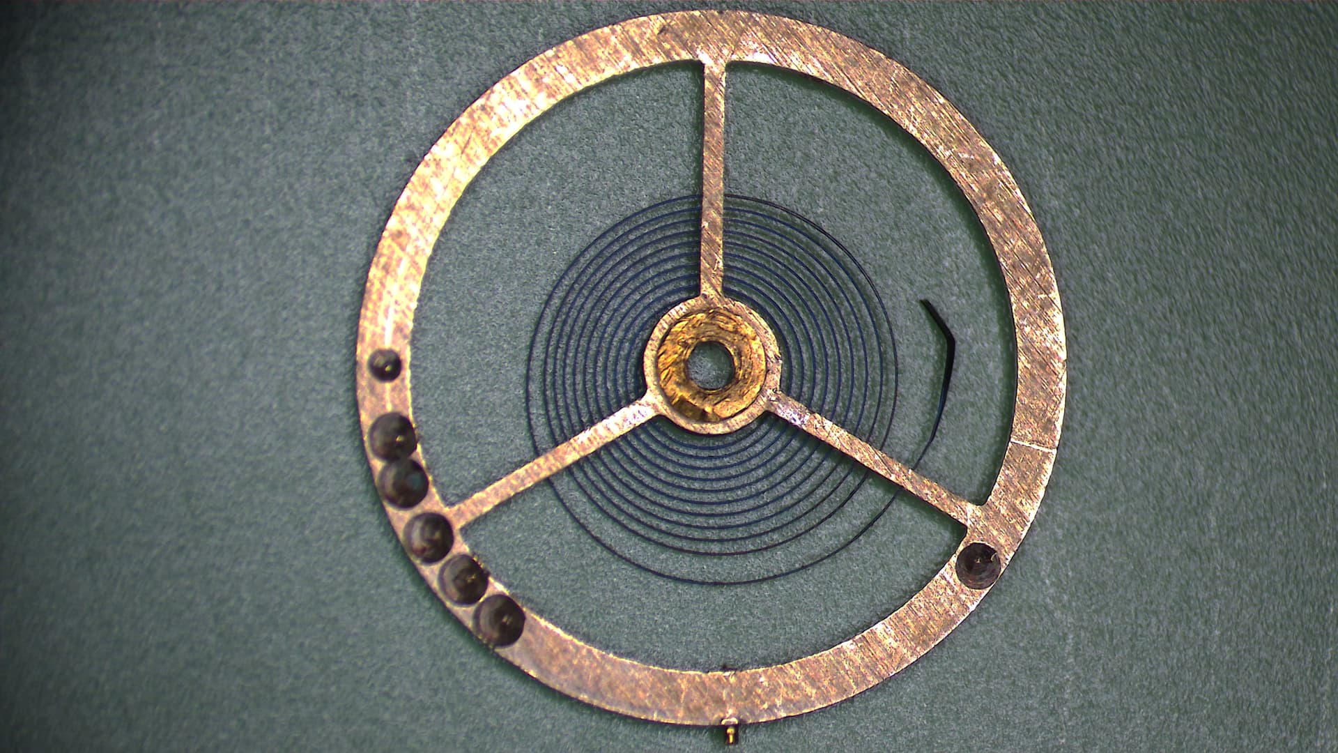

Ook even voor de rest van het publiek :grin:, ter lering en vermaak:

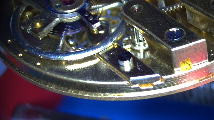

De scheve balans die aanloopt
Het balanswiel

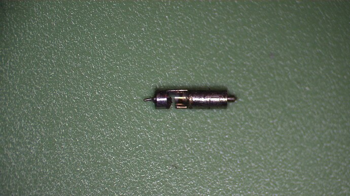

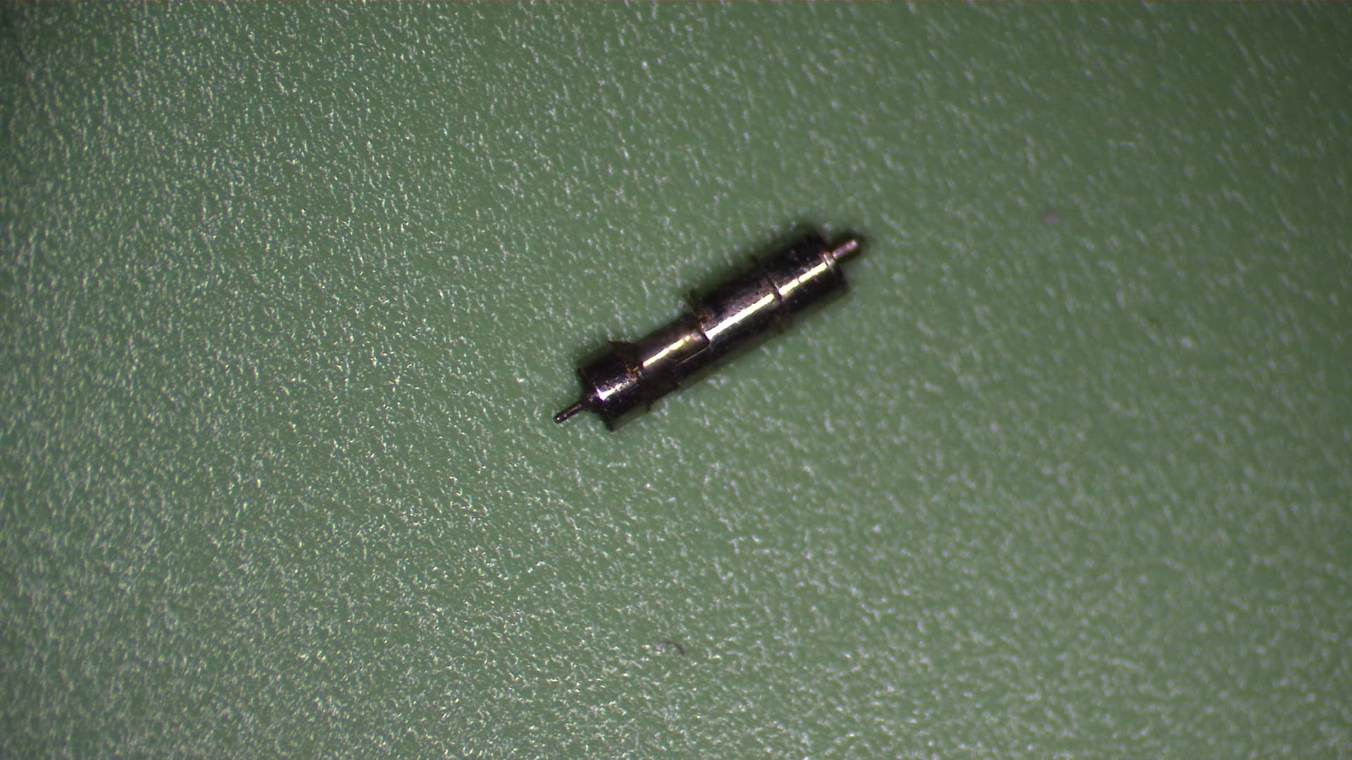

En de cilinder as, scheef en afgebroken
Het aanlopen op de brug van het ontsnappingswiel kan ook gedeeltelijk zijn veroorzaakt doordat de tampon aan de kant van de platine dieper in de schacht van de cilinder is komen te zitten. De gebogen tap zal zeker ook debet zijn aan het wiebelen en aanlopen.
Overigens is het wel apart dat een tap van de tampon krom is, Hoe krijg je dat voor elkaar is voor mij een raadsel.
Er is duidelijk door iemand aan geknutseld die met legostenen een beter resultaat had kunnen krijgen.
