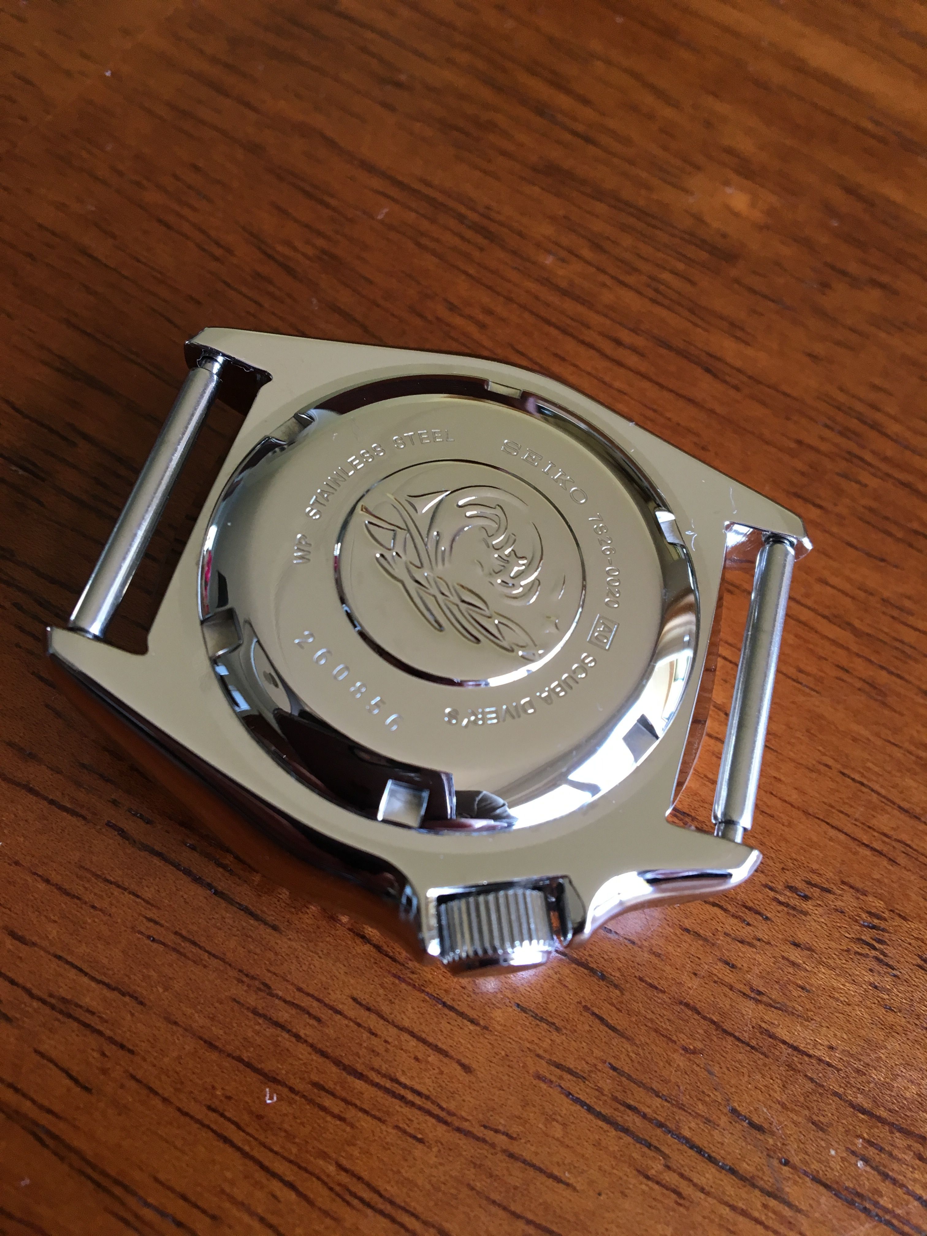

Heb hetzelfde verhaal als Edwinek (Alleen was deze Seiko een impulsaankoop en gaat die in de verkoop) Seiko gekocht en volgens de verkoper helemaal nieuw en zo ziet ie er ook uit. Alleen de datum kan ik geen pijl op trekken, wellicht dat iemand mij hierbij hulp kan bieden.
Serienummer begint met 26, dus hij is uit juni 2002 of 2012. Weet je welk uurwerk erin zit (dus 7S26A, B of C)? A zou dan 2002 betekenen, C: 2012.
Bedankt voor je reactie.
Ik heb geen flauw idee welk uurwerk erin zit.
Staat alleen: 7S26-0020 AO
Afgaande op deze staat zou ik zeggen 2012, maar de enige manier om het zeker te weten is hem open maken. maar in dit geval zou ik dat niet doen gezien hij dan niet meer waterdicht is en zo zou ik nog zeggen van wel.

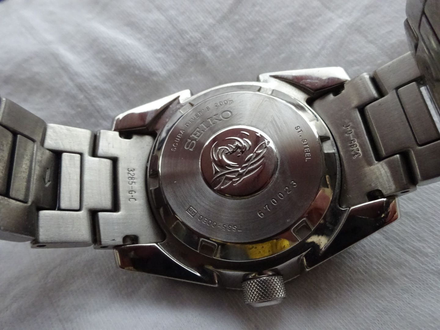

Grappig detail: mijn te koop staande Samurai (Edwin wees mij hierop) heeft exact hetzelfde serienummer als deze skx009. Zie foto.
Dat zou kunnen betekenen dat de skx echt uit '96 komt, of dat Seiko ervoor koos om dezelfde serienummers te gebruiken voor verschillende horloges/uurwerken (7s35 versus 7s26)…ik vind het heel apart.
