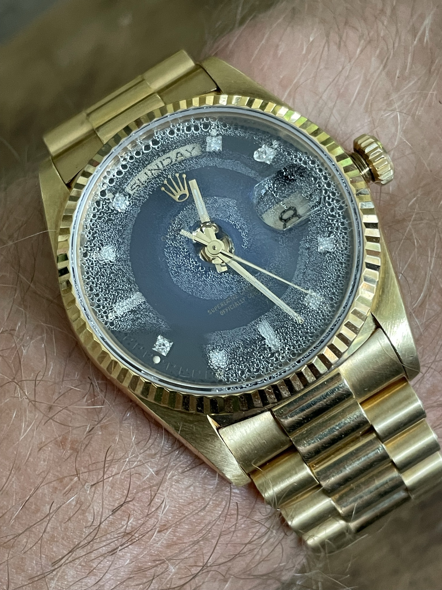

Valkuil: temperatuurverschillen
Temperatuurverschillen vormen een verraderlijke factor die veel lekkages veroorzaakt bij zogenaamd waterdichte horloges. Een ‘waterdichte’ kast die geschikt is om dagelijks mee te douchen, bijvoorbeeld, kan volkomen vollopen met water wanneer de gebruiker er op vakantie mee gaat zwemmen. Wanneer er met het horloge gedoucht wordt, is de temperatuur van het water ongeveer gelijk aan die van de horlogekast. Wanneer dit horloge echter wordt opgewarmd in een lekker tropisch zonnetje, kan de temperatuur in de kast wel oplopen tot 50°C of nog warmer. Komt het horloge plots in aanraking met water met een temperatuur van 20°C, krijgt de horlogekast een enorme klap door het relatief grote temperatuurverschil. Een kast die niet speciaal geconstrueerd is voor zulke omstandigheden, zal dan gaan lekken en vol water lopen.
Mooi man, die oude topics af en toe eens doornemen!
Ah duidelijk verhaal. Afhankelijk van het horloge dus. Dat maakt de ‘tip’ wat vollediger. Bedankt voor de link.
Om helemaal compleet te zijn, ook nog een stukje over de condensvorming door temperatuurverschillen. Een goede tip van onze Fred!
Condensvorming
Ook bij goed afgesloten, waterdichte horlogekasten is het mogelijk dat er condens optreed aan de binnenkant van het glas. Dit betekent niet noodzakelijkerwijs dat het horloge ‘lek’ is. Condens kan namelijk ook ontstaan wanneer het horloge plotseling afkoelt. Wanneer een horloge bijvoorbeeld tijdens het skieën onder een jack wordt gedragen (en men zich behoorlijk inspant), kan de kast behoorlijk warm worden. Wordt het horloge vervolgens plotseling aan een koude omgeving blootgesteld, dan koelt het glas sneller af dan de metalen kast, die door de lichaamstemperatuur wordt verwarmd. Het vocht dat zich in de lucht in de horlogekast bevindt, kan dan condenseren en een lichte waas vormen aan de binnenzijde van het glas. Zodra het glas weer op temperatuur is gekomen zal dit waasje vanzelf weer verdwijnen. Is er echter sprake van echte druppels aan het glas, dan is de kast waarschijnlijk toch niet goed waterdicht. Om roestschade aan het uurwerk te voorkomen, moet daar (liefst snel) iets aan gedaan worden.

Ik wou dat ik die tip vorig jaar had gehad
Ai, dat is niet leuk nee!

Neuh dit is opgelost met een full service en nieuwe wijzerplaat. Duurste duik ooit

Auw niet grappig. Bij een dergelijke waterschade is er wel een lek geweest of de kroon was niet dicht.
Wat kleine condensatie aan de binnenkant van het glas ontstaat door het reeds aanwezige vocht van de lucht in het horloge. Hier is wat anders gebeurt.
Hoe zet hij die dan op het verkeerde been?
Lijkt mij toch gewoon een valide punt?

De kroon zat dicht. Maar je moet gewoon niet gaan zwemmen met vintage goud. Was onlangs nog geserviced en doorstond de test, alleen de klap van het plotseling springen in het zwembad kan teveel zijn voor die oude meuk. Dit was het resultaat van 3 uur dronken zwemmen haha
Guust
1 september 2022 om 15:49
47
Oei! Is dat echt gewoon van in de zon zitten en daarna duiken? Of was er ook een seal beschadigd oid? Anders ben ik al een aantal keer heel goed weggekomen

Nee dit was het resultaat een dronken duik in mijn zwembad ‘s nachts.
Weet niet of temperatuur een rol speelde want het zwembad was verwarmd tot 29/30 graden.

Nee onmogelijk dan kan alleen het vocht wat dus reeds aanwezig is in het horloge condenseren en dat is nooit zoveel als hier te zien is.
