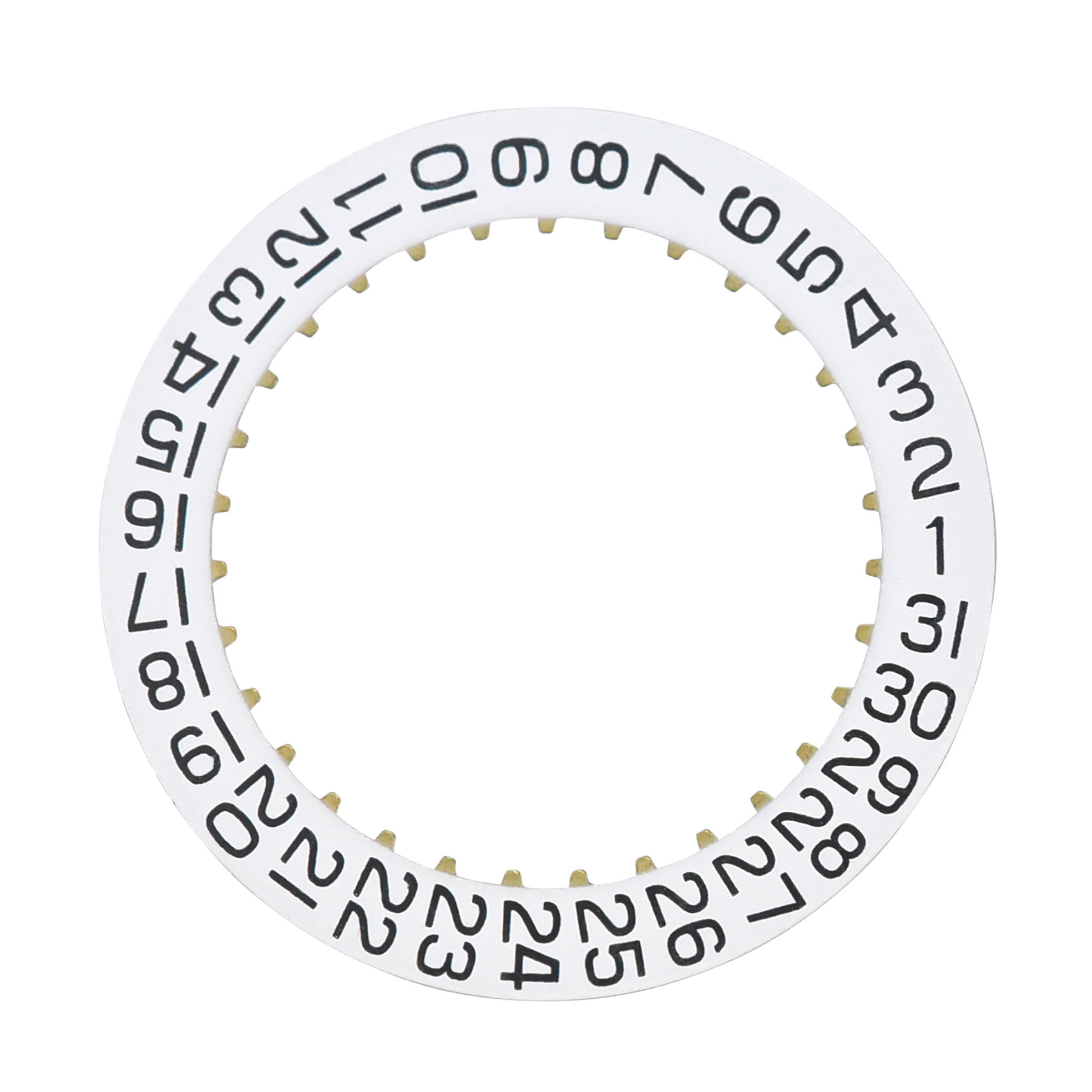

Als ik de datums van mijn analoge horloges goed zet, hoe kan het dan dat deze “doortelt”?
Van de week bijvoorbeeld, februari had 28 dagen maar toch gaf deze de 29ste en de 30ste aan. De 31ste was ik voor.

Niet, jouw horloge is een mechanische domkop. Die moet je elke maand vertellen hoeveel dagen er in de maand zitten
Vijf keer per jaar moet je hem even doordraaien.
Gaat je vast lukken, anders kun je altijd ff een topic openen voor instructies. :+1:
Normale (geen perpetual calendar) analoge horloges zijn dom op dat vlak, en blijven inderdaad steeds doortellen. Dus ja, op het einde van maanden die korter zijn dan 31 dagen zul je de datum zelf manueel moeten bijstellen.
Wat je tweede vraag betreft moet je bij analoge horloges ook oppassen met 12 uur 's middags en 12 uur 's nachts. De datum wisselt maar 1 keer per 24 uur namelijk. Als jij het horloge 's middags op 14 uur zet maar je zet het eigenlijk op 2 uur 's nachts dan loopt de datumfunctie dus een halve dag verkeerd ten opzichte van de werkelijkheid.

Zoals aangegeven hebben sommige analoge horloges een perpetual calender. Deze doet het dan automatisch, verder zal je bij de maanden met minder dan 31 dagen de datum goed moeten zetten.
Daarnaast heb je ook nog horloges waar de datum uit 2 afzonderlijke ‘rollen’ bestaan, die mag je dus elke maand corrigeren, voor je het weet is het namelijk dan ineens de 39e :rofl:

Bij analoge horloges heb je soms een zogenaamde Quickset, daarmee kun je de datum vooruit draaien zonder dat je steeds 24 uur de wijzers vooruit hoeft te draaien. Bij elk merk en type horloge werkt dit weer anders. Wel moet je de quickset altijd voor 12 uur in de middag uitvoeren.
Niet altijd, bij mijn horloges (Zenith en Tagheuer) is de danger window tussen 9 pm en 2 am.
Voor de zekerheid doe ik de quickset altijd maar tussen ca. 7 en 10 AM.
