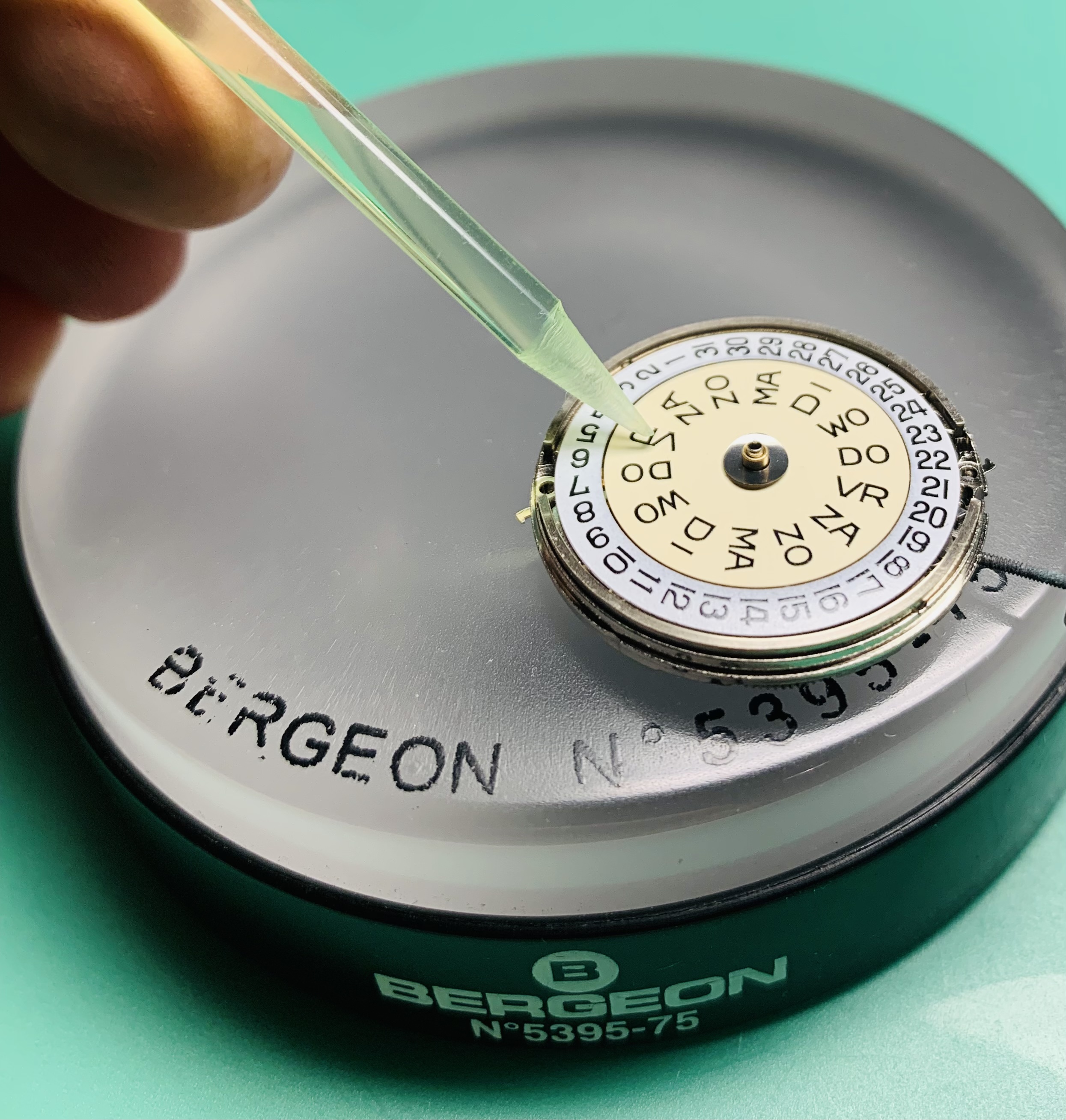

Ik vind het wel een dingetje. Zeker voor de duurdere horloges. Eigenlijk ook voor al de vintage horloges die ik wekelijks repareer en service. Stel ik af dat de datum exact Om 0:00 verspringt. Behalve bij dag datum zoek ik vaak een gemiddelde omdat de dagschijf al vaak eerder omdraait.
Ik vind daarom dat je dit best mag verlangen!

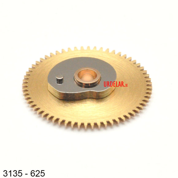

Het is heel sterk afhankelijk van het datum verzet mechanisme, Eta uurwerken hebben een spanningsopbouw via een veer en deze zal dan iets kunnen verschillen. Rolex heeft een spanningsopbouw via een soort “slak” voor het datum verzet deel, deze word met een rond robijntje steeds verder op spanning gebracht tot het punt waarbij de slak vormige deel stopt, hierdoor kan een exacte datum verspringing mogelijk gemaakt worden, omdat de energie altijd op t zelfde punt vrij komt
Rolex ter illustratie,
