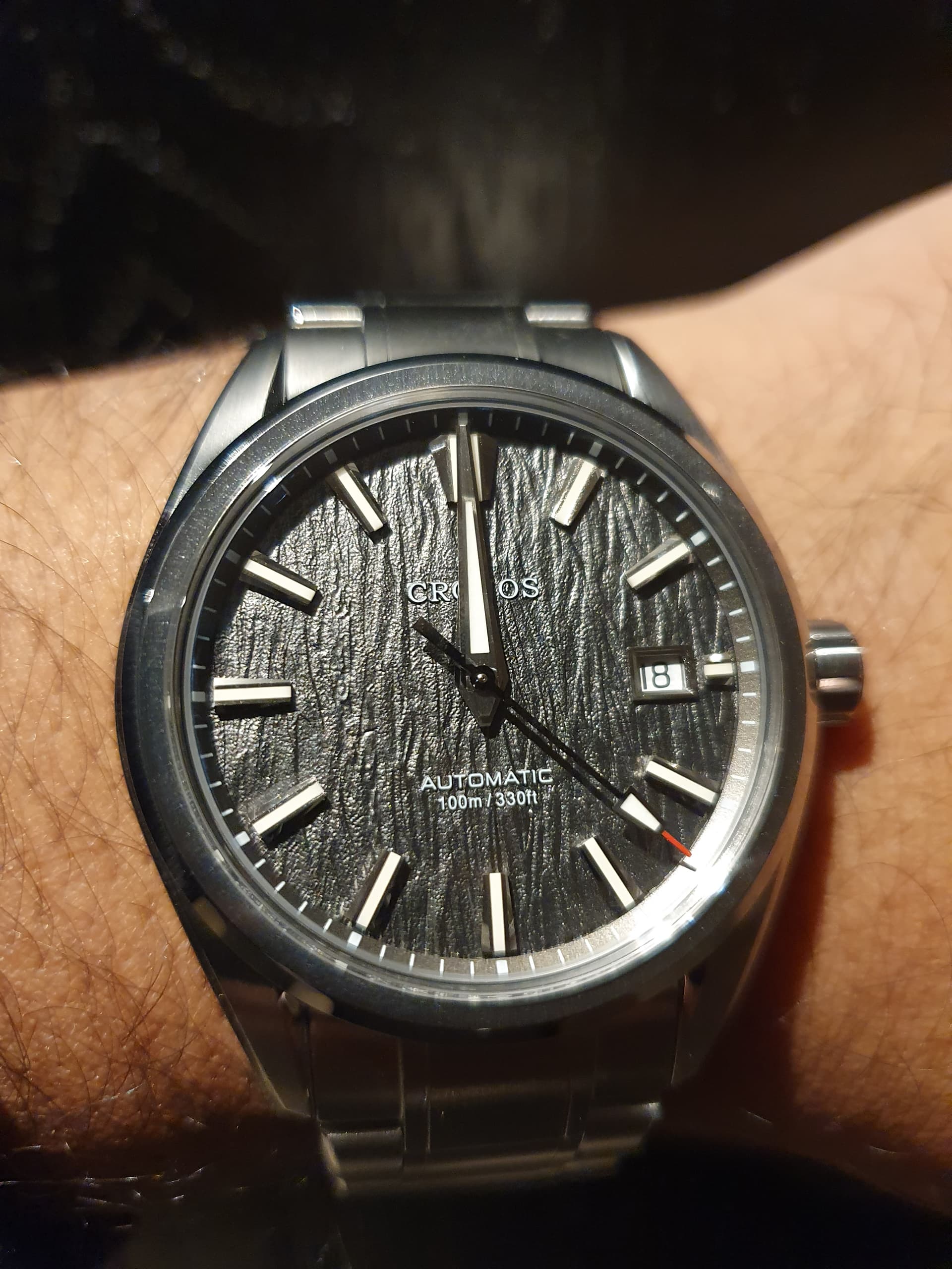

23:59:58

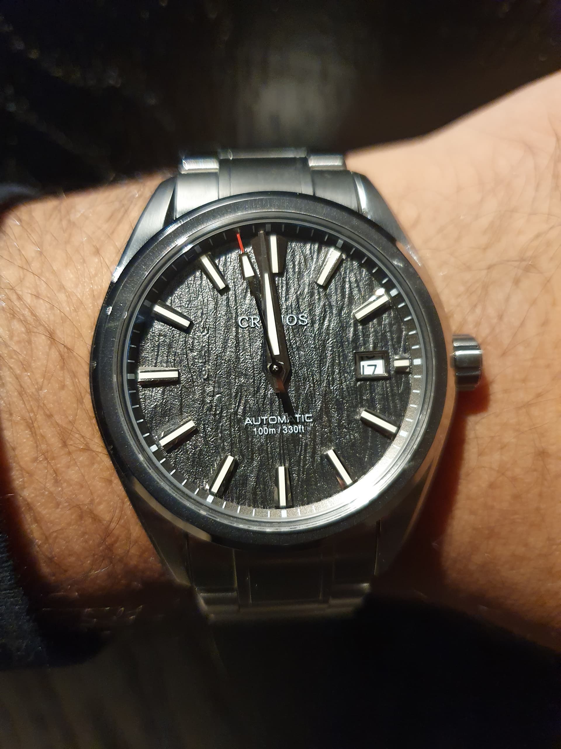

00:00:20
Met alle respect deze is Chinees toch ?
Met alle respect ja :wink:
Een tolerantie van - of + 5minuten is oké. Alleen bij horloges met gmt complicatie zijn er niet goed te corrigeren afwijkingen groter dan hierboven beschreven (ook bij Rolex).

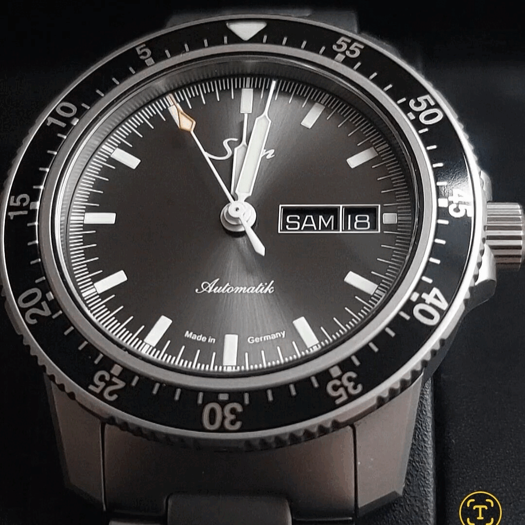

IMG_1990
Gewoon keurig.
