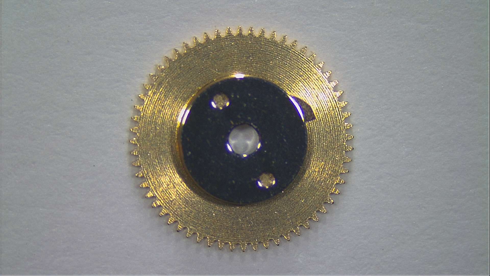

Er is een oplossing voor het kapot draaien van het datumverzetrad.
Een nieuwe constructie is ontwikkeld en vanaf vandaag kan ik hem bij de 7750 uurwerken inbouwen. Zie het als een upgrade.

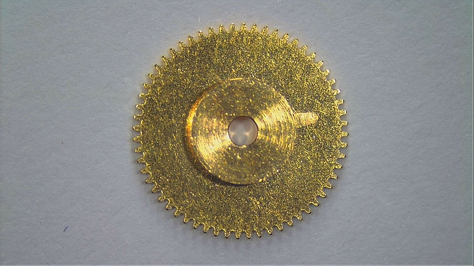

Dit is het huidige datumverzetrad dat een vaste nok heeft.
De nieuwe heeft een verende nok die dus naar binnen gedrukt wordt door de tanden van de datumschijf als er toch per ongeluk een snel correctie van de datum wordt uitgevoerd in de 21.00 - 3.00 tijd.

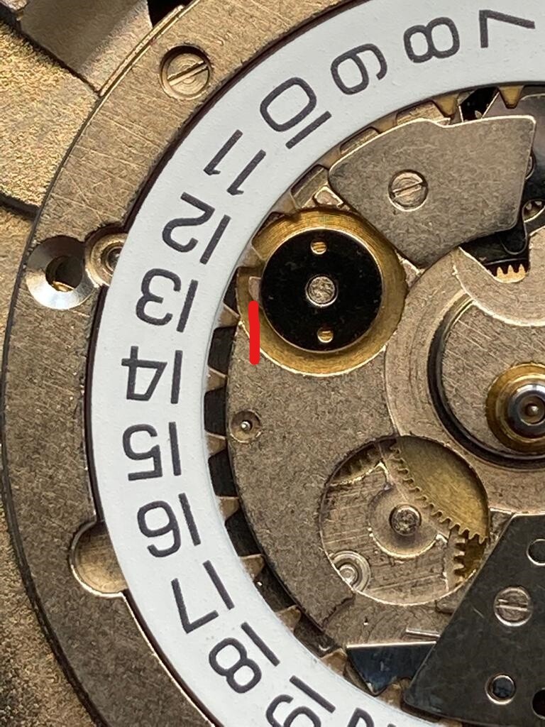

Het eerste ingebouwde datumverzetrad met de beveiliging tegen kapot draaien tijdens snelverzetten. Rode streep wijst het flexibele nokje op het datumverzetrad aan.
Is voor een horloge van een Forumlid dat een full service krijgt met update / modificatie.

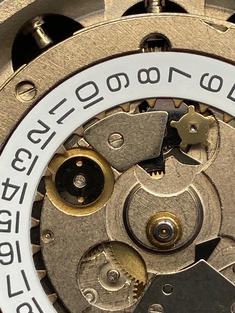

Hieronder wat er gebeurt als er toch de snelverzetting gebruikt wordt tijdens de ingrijping.
Het nokje wordt ingedrukt en veert na passeren van het tandje van de datumschijf weer naar buiten.
