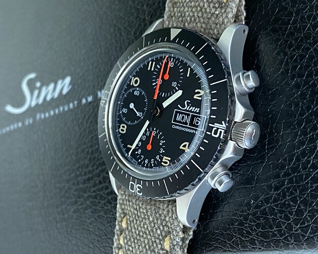

Hulp gevraagd!
Met interesse dit onderwerp van tig (!) jaar geleden doorgelezen.
Ik kwam hier terecht omdat ik ook een datum probleem heb met een Valjoux 7750.
In mijn vintage Sinn 256 verspringt de dag om 7 uur, en dus niet om 12 uur.
De datum verspringt wel gewoon om 12 uur.
Is dit simpel op te lossen?
Bij voorkeur laat ik dit doen door een mede forumlid, in plaats van opsturen naar Frankfurt.
Of weet iemand een goede horlogemaker in Hilversum?
Thanks!
Ja, dit is simpel op te lossen voor een horlogemaker. Wijzerplaat moet eraf en nog wat meer tot je bij de raderen komt die de datum en dag verzetten. Daar is van het rad voor de dagverzetting waarschijnlijk het vingertje losgekomen. Ik zou dan zelf dit rad vervangen. Belangrijk is dat die in de juiste stand wordt terug gezet in relatie to het rad dat de datum verzet.
Kost ongeveer 0,75 tot 1,00 uur zoals Andre, Horloge 24 al eerder aangaf.
Het risico dat je hier altijd loopt is het verwijderen van de centrale chronograaf secondewijzer. Je trekt nog wel eens de wijzer los van het busje en dat weer netjes in elkaar krijgen lukt vaak wel, maar soms ook niet. Dan wordt het zoeken naar een nieuwe originele wijzer wat soms wel, soms niet lukt………
Dankjewel Rollie, voor je reactie.
(Ook veel dank aan Horloge24 via een persoonlijk berichtje)
Goed om te horen dat het op zich redelijk simpel is op te lossen, wel balen dat risico mbt de chrono seconde…!
Ik ben een beetje aan het twijfelen of ik ‘m voor service naar Frankfurt stuur, maar Sinn vraagt voor een onderhoudsbeurt 500 euro, ouch! Ze zullen wellicht wel (hopelijk) nog zo’n chrono sekonde wijzer hebben liggen?
Ik ga er eens over nadenken, op zich stoort het me niet eens zo erg: in 9 van de 10 gevallen speelt het hele proces van verspringen zich af terwijl ik slaap
En verder werkt alles prima: tijd, chronograaf, reset. En met de hand tijd verstellen en datum en dag verstellen gaat ook goed.
Nogmaals dank voor je antwoord!
