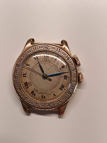

foto s gaan het duidelijker maken, heb er de reserve even voor genomen.

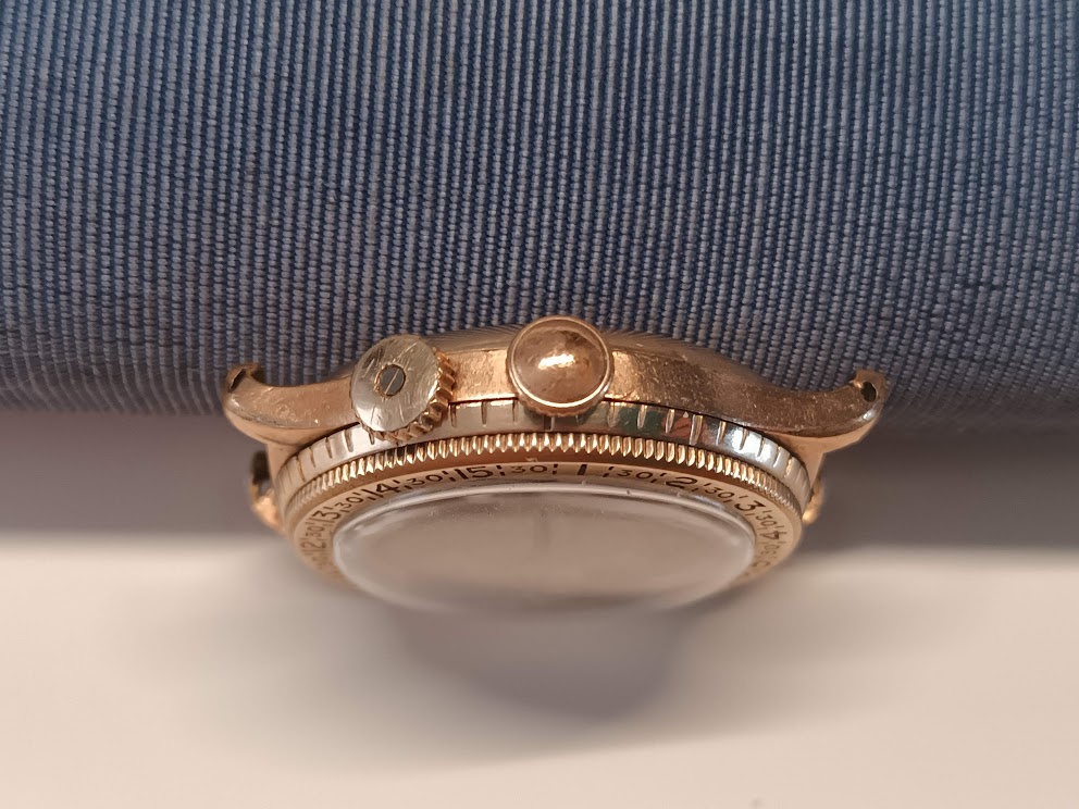

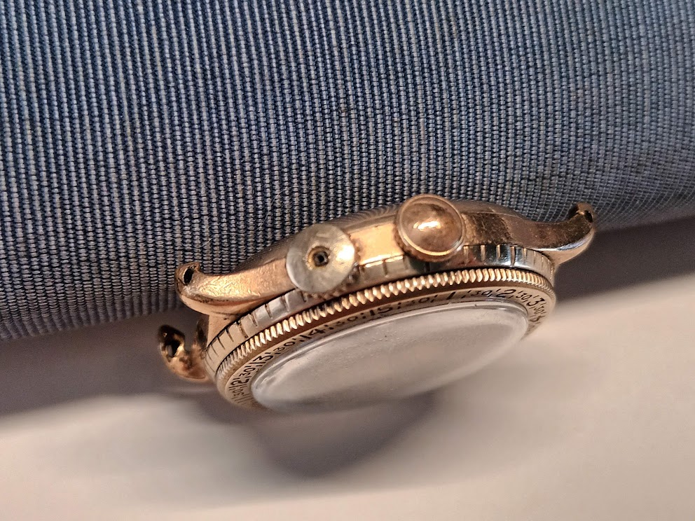

voor aanzicht 2de kroon gemonteerd
zijaanzicht 2de gemonteerde kroon

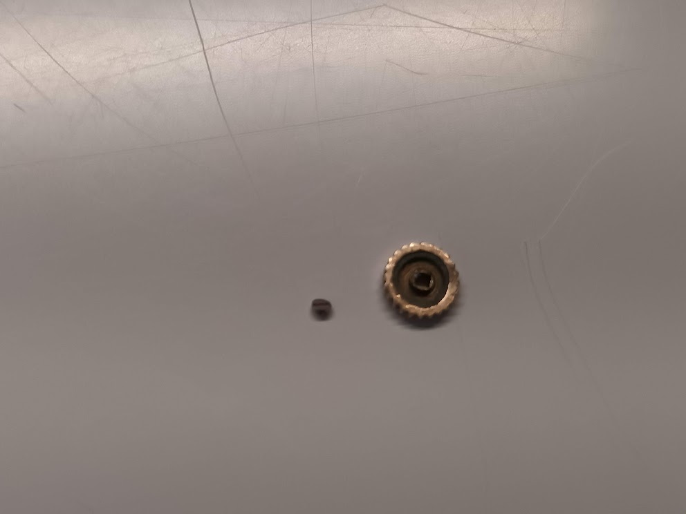

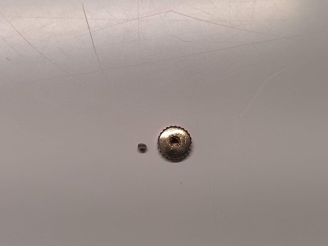

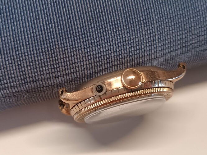

schroef verwijderd
kroon verwijderd
achter- en vooraanzicht kroon en dan zie je de vierkante uitsparing achteraan die past over het vierkante gedeelte van de opwindstift en vooraan zie je een ronde uitsparing die de schroefkop herbergt eens geplaatst
