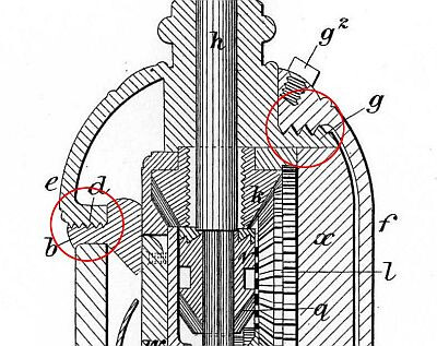

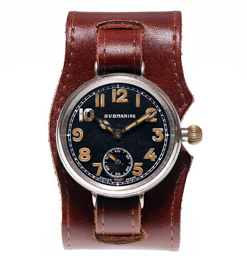

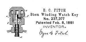

Leuke posts, ik stel ze erg op prijs. Leuk ook dat iemand de moeite wil nemen om dit in kaart te brengen. Nu wil ik dus niet zeiken, maar je slaat nogal wat geschiendenis over. Men noemt altijd Rolex met de kanaalstunt, en da’s een mooie illustratie van de kracht van goede marketing. Maar als je nou echt de geschiedenis van waterdichtheid wilt nalopen zou je de Tavannes Submarine (rond 1917-1918), de Borgel cases, Pettit & Co (Die deden waterdichtheid in 1851!) en heel, heel veel andere mensen moeten aanhalen. Dennison, bijvoorbeeld, die in 1872 de geschroefde caseback en kroon patenteerde, en Fitch, die rond 1880 de schroefkroon uit heeft gevonden en later directeur van Waltham werd.

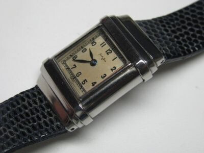

Zoals ook het eerste propere duikhorloge: De Omega Marine uit 1932. 125 meter waterdicht, dat was toch een enorme primeur. Ik snap niet waarom hij niet vaker aangehaald wordt. En je had interessante fenomenen zoals de Submarine van Edwyn Harrop uit Londen, en de door Auguste Tissot ontworpen Fortis Aquatic, die ook door Harrod’s verkocht werden.

De Omega Marine krijgt een vermelding bij 1953. Maar niet opgenomen in de tijdslijn omdat de reclames uit die tijd spreken over een horloge dat gebruikt kan worden in en rond het water. Eerder iets om mee in een meer rond te zwemmen ipv een echte duik te wagen. Hun claim van “eerste duikhorloge” lijkt me een slinkse poging van een marketeer bij Omega.

Dat duiken er zo uitzag neemt niet weg dat het nogal een prestatie was om in 1932 een horloge met 125m waterdichtheid te maken. :slight_smile: En Omega ontwiep het horloge ook met dat doel, en testte de waterdichtheid. Daar zijn genoeg bronnen over.
