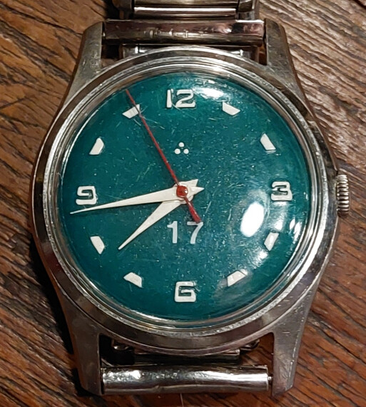

Een tijdje geleden postte @singlehoesjes een vraag over een wat wonderlijk oud horloge dat hij ergens verworven had. Een oudje uit ca. jaren '60 met een wat eigenaardige wijzerplaat.
Fotos van Peter aka Singlehoesjes

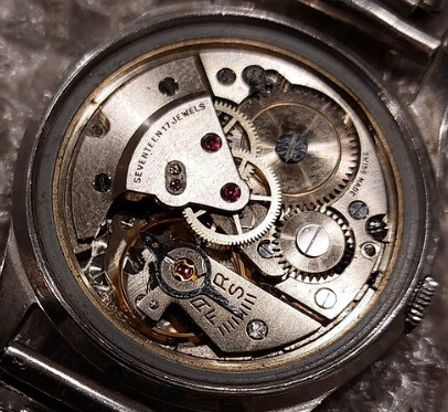

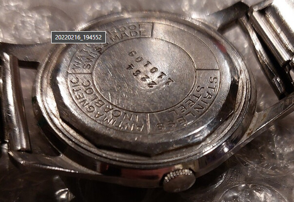

Het logootje met de drie puntjes was niet tot iets bekends te determineren, het getal 17 midden op de plaat kwam ook wat eigenaardig over (17 jewels?) en de groene kleur en structuur van de plaat en de witte cijfers, markers en wijzers leken ook wel heel erg op huisvlijt met modelbouwverf. Het (goed lopende) uurwerk zat gemonteerd in een best aardig stalen kastje. Het geheel deed in eerste instantie denken aan een ‘Mumbay Special’ uit India, zij het dat Indiase knutselhorloges zelden of nooit gevonden worden met een duidelijk origineel Zwitsers Felsa uurwerk.
Mooi Felsa uurwerkje

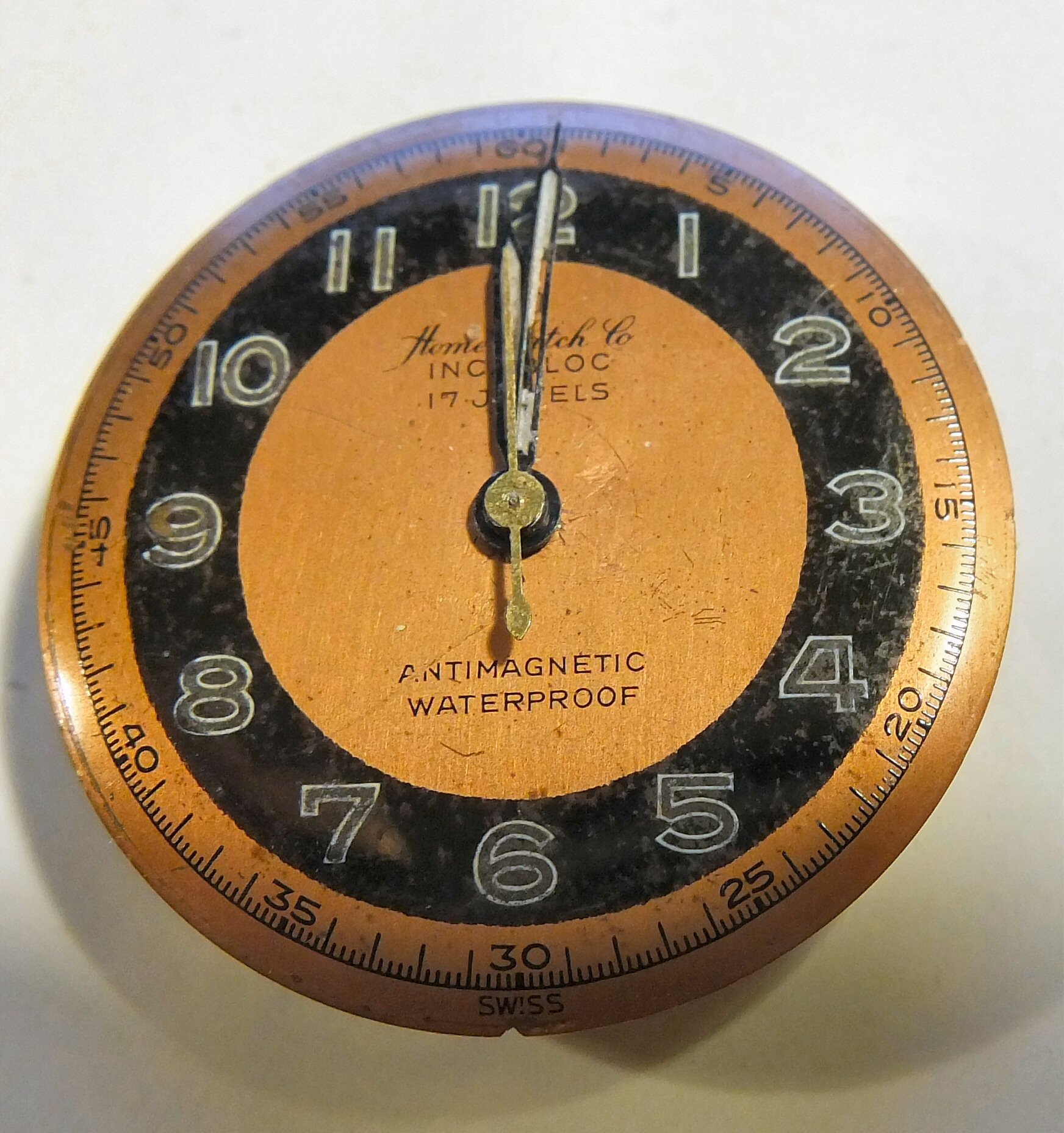

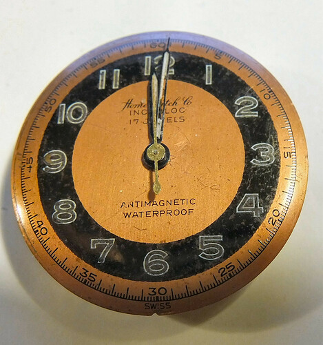

Het toeval wilde dat ik al weer enige tijd daarvoor met een lotje horloges een vrijwel identiek uurwerkje zonder kastje had binnen gekregen met een mooie authentieke wijzerplaat. Het merk: “Home Watch Co’” zei me niets maar het geheel was volgens mij wel degelijk origineel. Helaas was het uurwerkje vrijwel dood en ontbrak ook nog eens de opwindas met de kroon.
Niet werkend Felsa kaliber met leuke vintage wijzerplaat en blauw stalen wijzers.

- Het stalen kastje van Peter, met het lopende Felsa uurwerk, asje, kroontje en groen geschilderde plaat.
- Mijn bronzen wijzerplaatje met wijzers en een dood uurwerkje zonder as en kroon.
Mijn uurwerkje was niet meer tot leven te krijgen, ook niet met het opwind asje uit Peters uurwerk, maar Peters uurwerkje liep gewoon goed.
De verschillen tussen beide uurwerkjes zijn minimaal Die van mij is een Felsa 465, die van Peter is een Felsa 465N. Vrijwel geen verschil. De wijzerplaatjes waren volledig uitwisselbaar, de bevestigingspootjes zitten op dezelfde plek.
De beide wijzerplaatjes schelen slechts 0,2mm in doorsnede. Die van mij is 0,2mm kleiner. Dat blijkt voor de passing in het kastje niet zo veel uit te maken, want het kaliber zit met 2 schroefjes en klemplaatjes vast in een massieve bronzen klemring. 1 van deze twee schroefjes + klemplaatje ontbrak vanwege een afgebroken schroefje, maar op het andere schroefje blijft het uurwerkje goed vast zitten.
Door die klemring / pasring, die heel strak om het uurwerk heen zit, lijkt het 465N uurwerk van Peter groter, maar dat is het niet. Het horloge past goed in de kast vanwege die pas ring, het iets kleinere wijzerplaatje van mijn Felsa 465 exemplaar blijkt niet essentieel voor de passing in de kast.
Ik kwam daar achter nadat ik beide wijzerplaatjes verwijderd en daarna verwisseld had.
