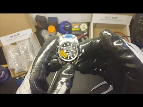

Hij blijft grappig, en ja ik heb een Squale dus neem het niet te serieus :joy:
Niet speciaal voor jou maar wel voor bezoekers :man_shrugging:
Dit is toch wat men wil zien😁
