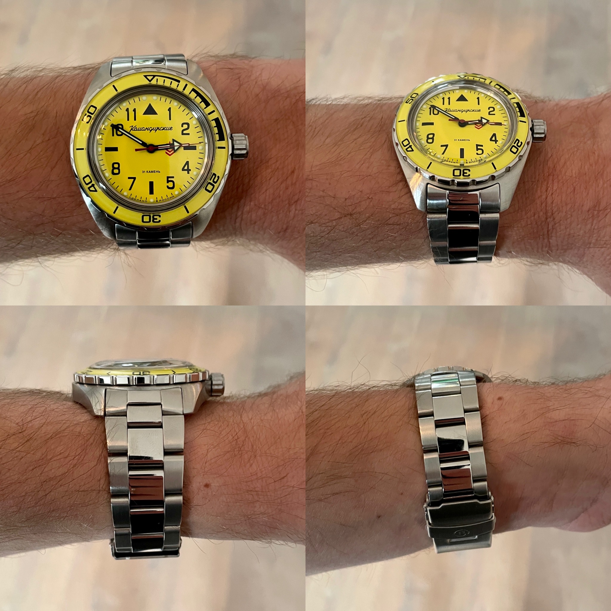

De band is gisteren gearriveerd, ik heb hem vandaag op maat gemaakt en op het horloge gezet… ik ben er best content mee eigenlijk.
Voor wat het is is ie wel redelijk duur, vergelijkbare kwaliteit bij “De Chinees” kost je 20 euro, en daar zitten 10 day shipping en BTW dan al bij in. Ik was bij Meranom nu in totaal 40 euro en een ruime maand kwijt en dat is best fors voor een band met push pins en een blikken sluiting. De sluiting is van het zelfde type als die op de originele gevouwen band, gelukkig is die makkelijk te vervangen voor iets beters
Hij draagt verder super, afwerking is keurig en de speling op de schakels is zeer acceptabel. Typische oester bracelet met gepolijste center links. Taper is iets minder uitgesproken, van 20mm bij de aanzet naar 18mm bij de sluiting. Vind ik heel gepast voor een wat grotere case zoals de 020 of 650, voor een 120 of 420 zou ik 16mm op de sluiting mooier vinden denk ik.
Ik vind 'm heel mooi! Wat rustiger aan je ogen dan de standaard bracelet met al die kleine schakels. Leuk horloge trouwens, echte blikvanger. Ik heb een (praktische) voorkeur voor horloges met datum aanduiding.

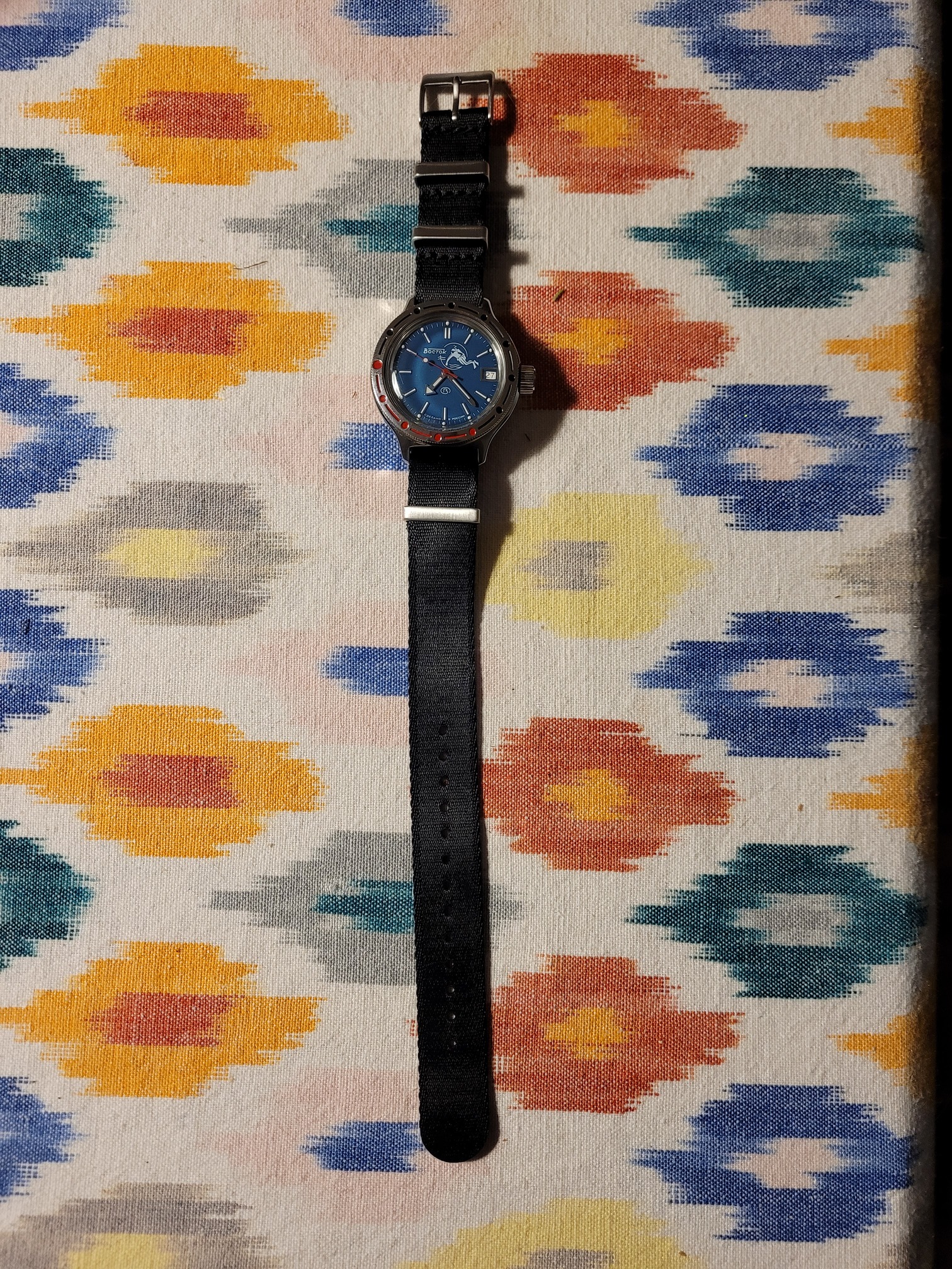

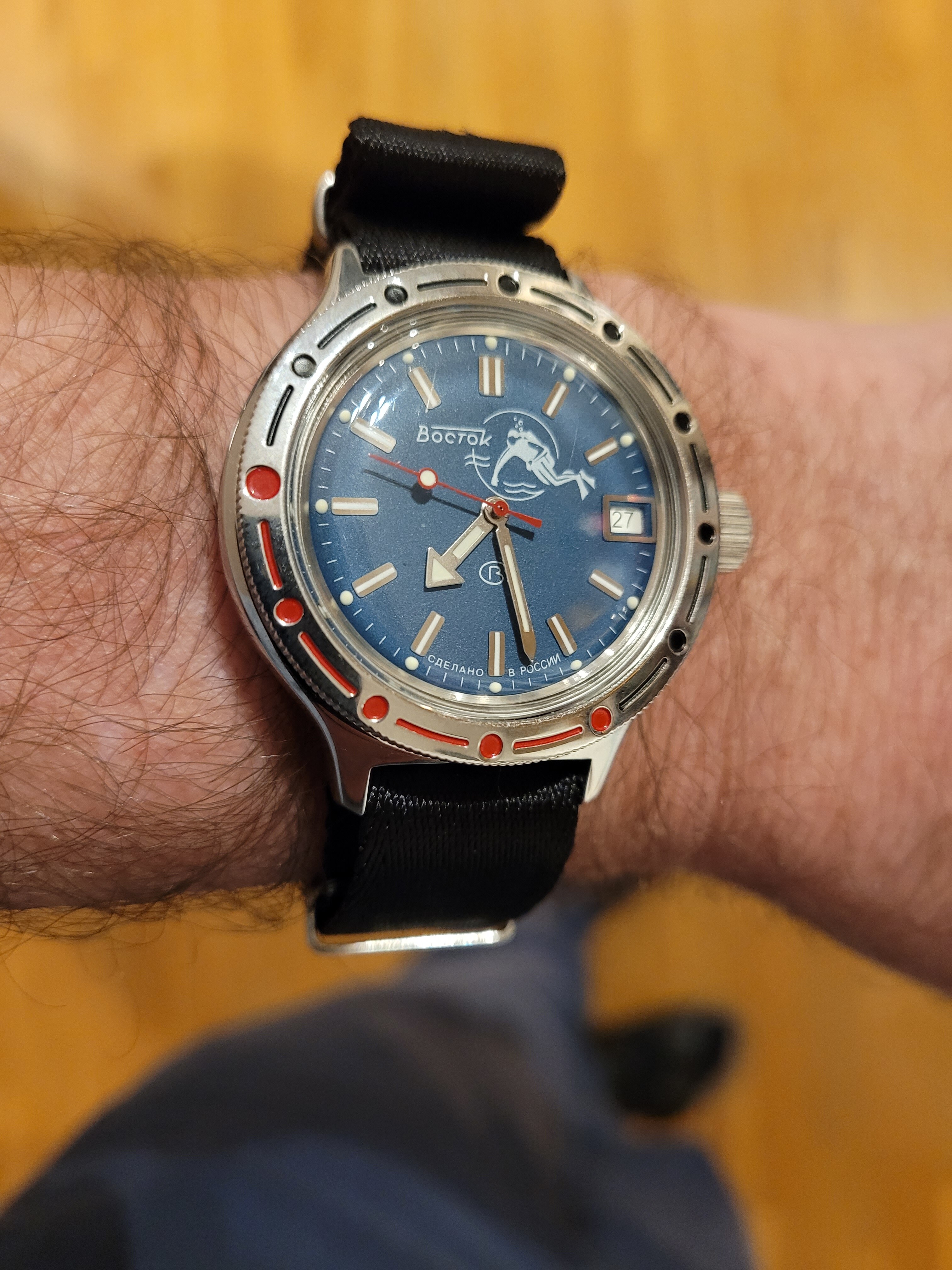

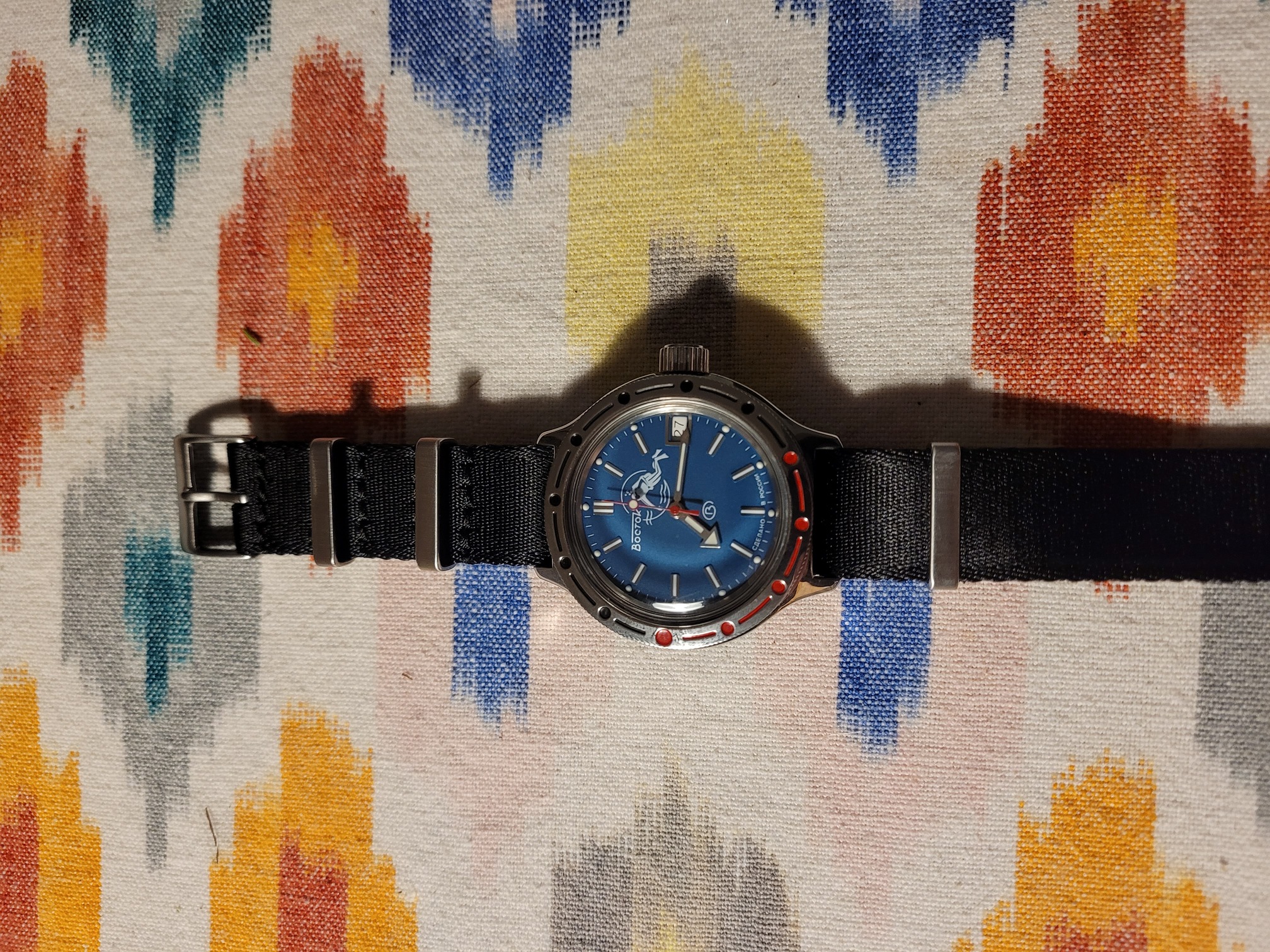

Vandaag mijn eerste NATO bandje ontvangen. STRPS Slim special dus goede kwaliteit. Maar ik vind 'm vreemd zitten. Verhouding tussen lengte boven en onder is vreemd en al het metaal zit dicht op de kast. Hoort dit zo?
Ha, dat zou ik je echt niet durven zeggen. Ik knip altijd dat losse flappie er af en maak er single pass straps van. Zie er op de pols in ieder geval goed uit!
