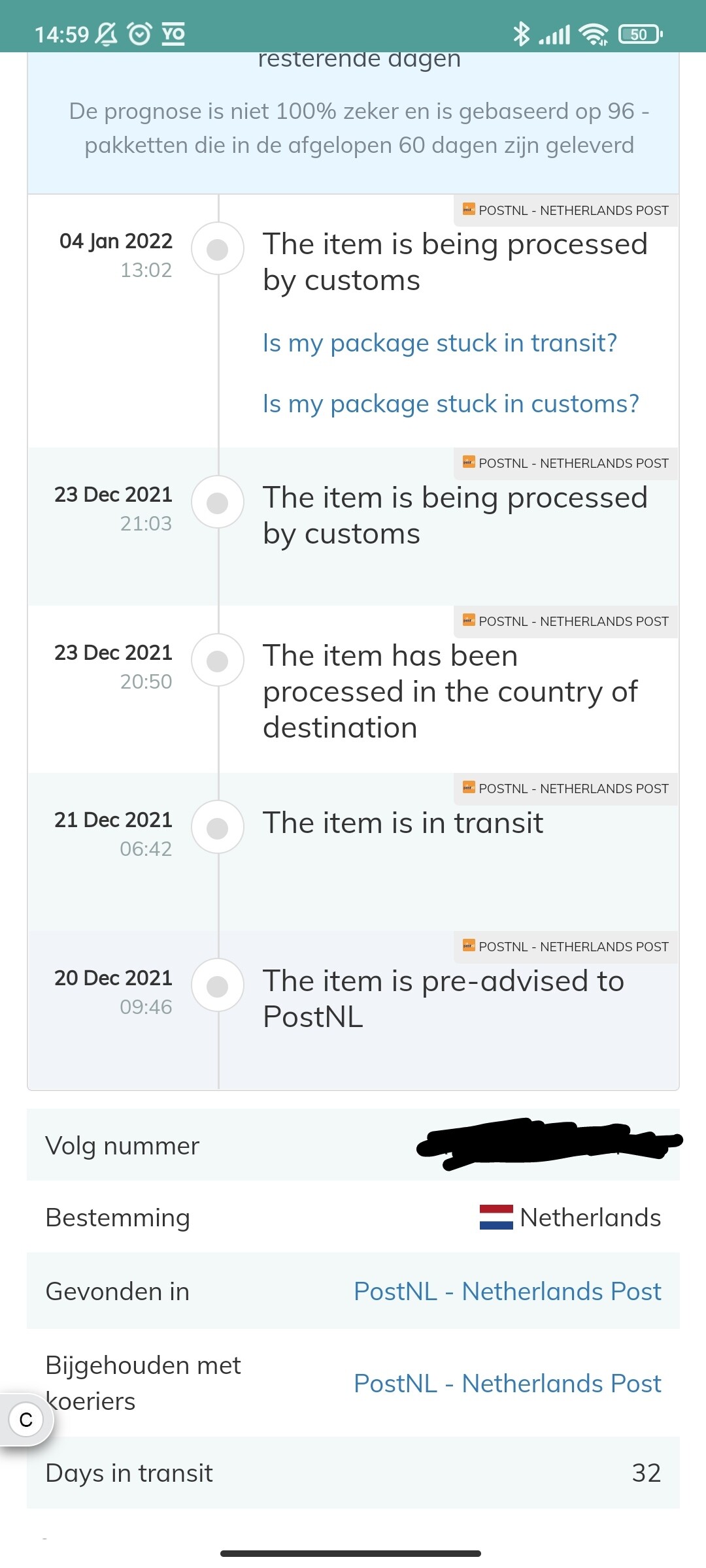

Hoe gaat het met de levering via Vostok24 nu? Ik heb zin om een duiker te kopen, waarschijnlijk een Neptune. Over Komandirskie ben ik heel tevreden qua levering maar hun aanbod is beperkt en de voorraad niet bepaald groot, veel is (tijdelijk?) uitverkocht. Vostok24 heeft veel keuze en voorraad. Maar als hij garandeert dat er geen import kosten zijn, waarom liggen pakketten dan zo lang bij de douaneâŠ
Ik heb net besteld bij vostok 24. Ik zal hier laten weten wanneer het pakje in huis is!
Hij ligt helaas nog muurvast bij de douane. Vostok24 heeft inderdaad lekker veel voorraad en ook wat custom modellen. Geen idee of er uiteindelijk importkosten bij komen. Op de site staat dat als je die onverwachts toch moet betalen je ze in store-credit terugkrijgt.
Dat staat op zijn webpagina ja, eens kijken of het ook werkelijk klopt!
Net even contact gehad met PostNL en ze gaan het even uitzoeken. Ze vonden het ook wel heel lang duren nu. Vostok24 reageert helaas via hun telefoonnummer niet.

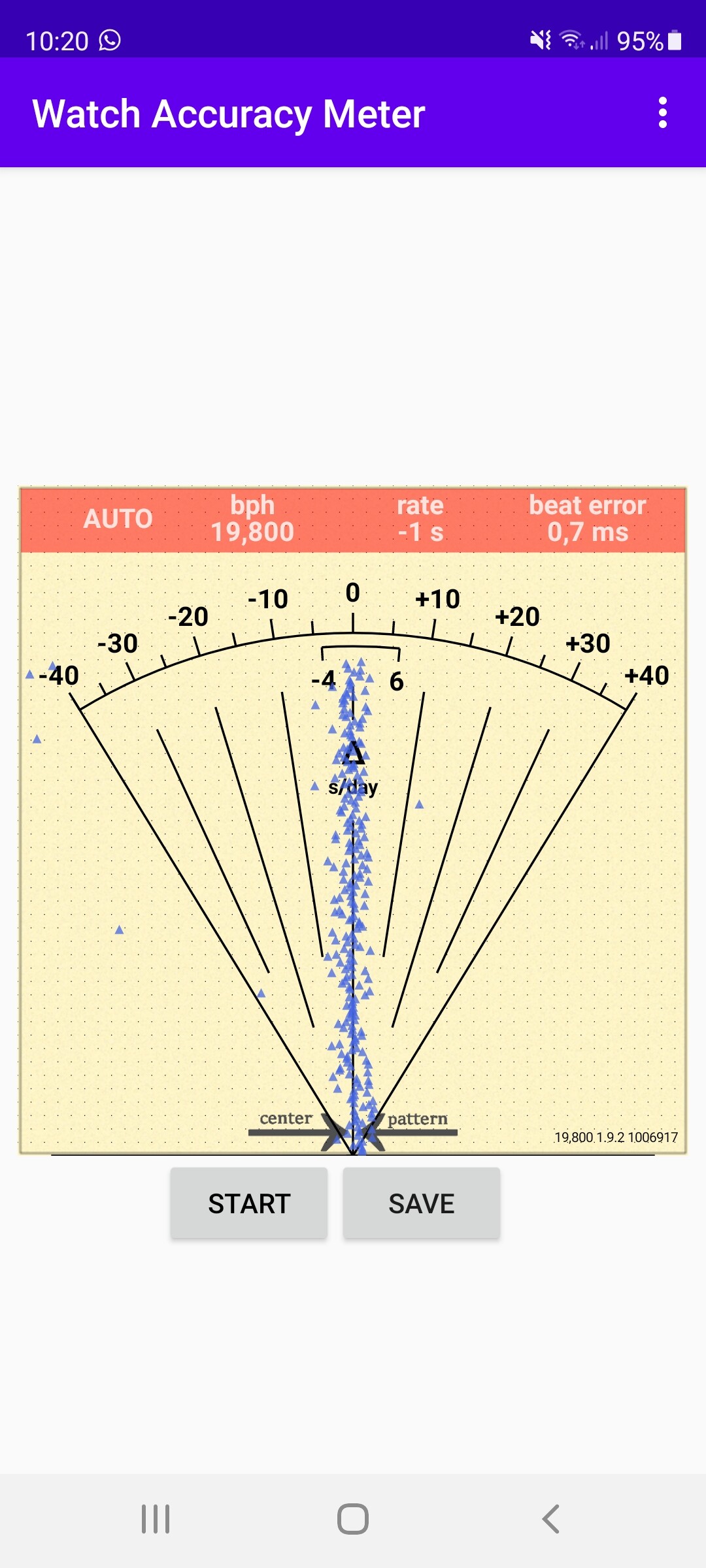

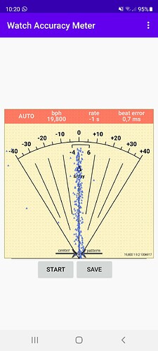

Gisteren voor het eerst de Amphibia opengemaakt. (had nog nooit eerder een horloge geopend in mijn leven). Vooraf gekeken hoe het horloge af te regelen. Dat gaat makkelijk m.b.v. de Watch Accuracy Meter app die +21s aangaf. Met een houten stokje heel voorzichtig bij geregeld tot de app ca. 0s aangaf.
Vanaf toen het horloge gesynchroniseerd met 4G netwerk tijd, even gedragen tijdens het douchen, daarna 's nachts op nachtkastje gelegd in koude slaapkamer (wijzerplaat omhoog kijkend), daarna de hele dag gedragen en de nodige km gewandeld. In de ochtend liep het +3s, na 24 uur -2s dus in de kou loopt ie sneller. Al met al vind ik -2s/24 uur een heel mooie score. Nog even nadenken wat handig is, iets te langzaam of iets te snel laten lopen.

Kijk even over een periode van een week hoeveel te snel/langzaam hij loopt. Het is geen precisie uurwerk, temperatuur maar zeker ook positie zijn van invloed. Zoân app vertelt bij een uurwerk als deze niet het hele verhaal
Ga ik doen. Loopt nu 2,5 seconde achter op een ntp server in Berlijn. Mooi startpunt.
@fat_elvis Gisteravond liep het horloge 3,5 seconden achter sinds het startpunt 72 uur eerder bij dagelijks gebruik op kantoor, woon-werk op de fiets en aan aantal wandelingen. Heel mooie score!
