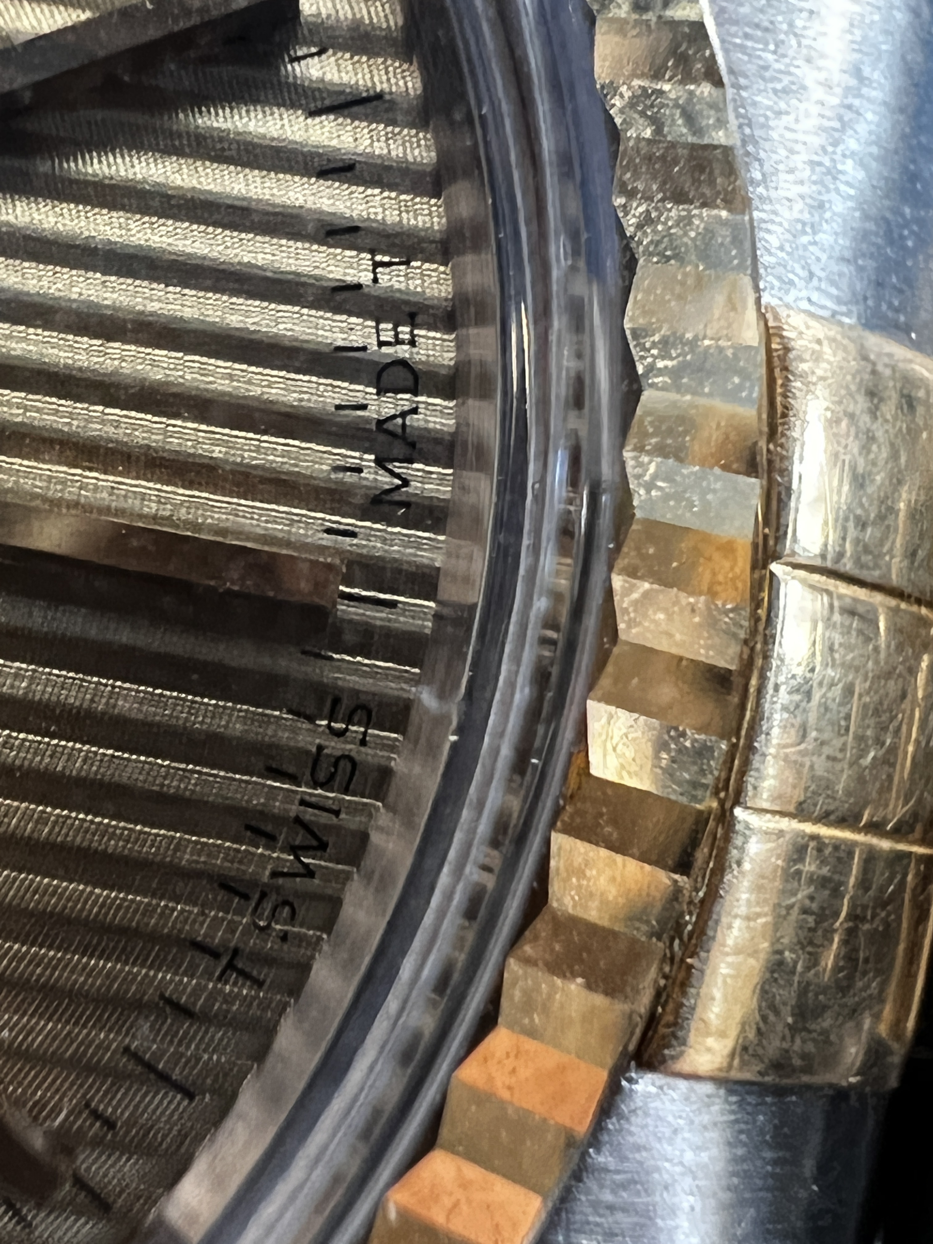

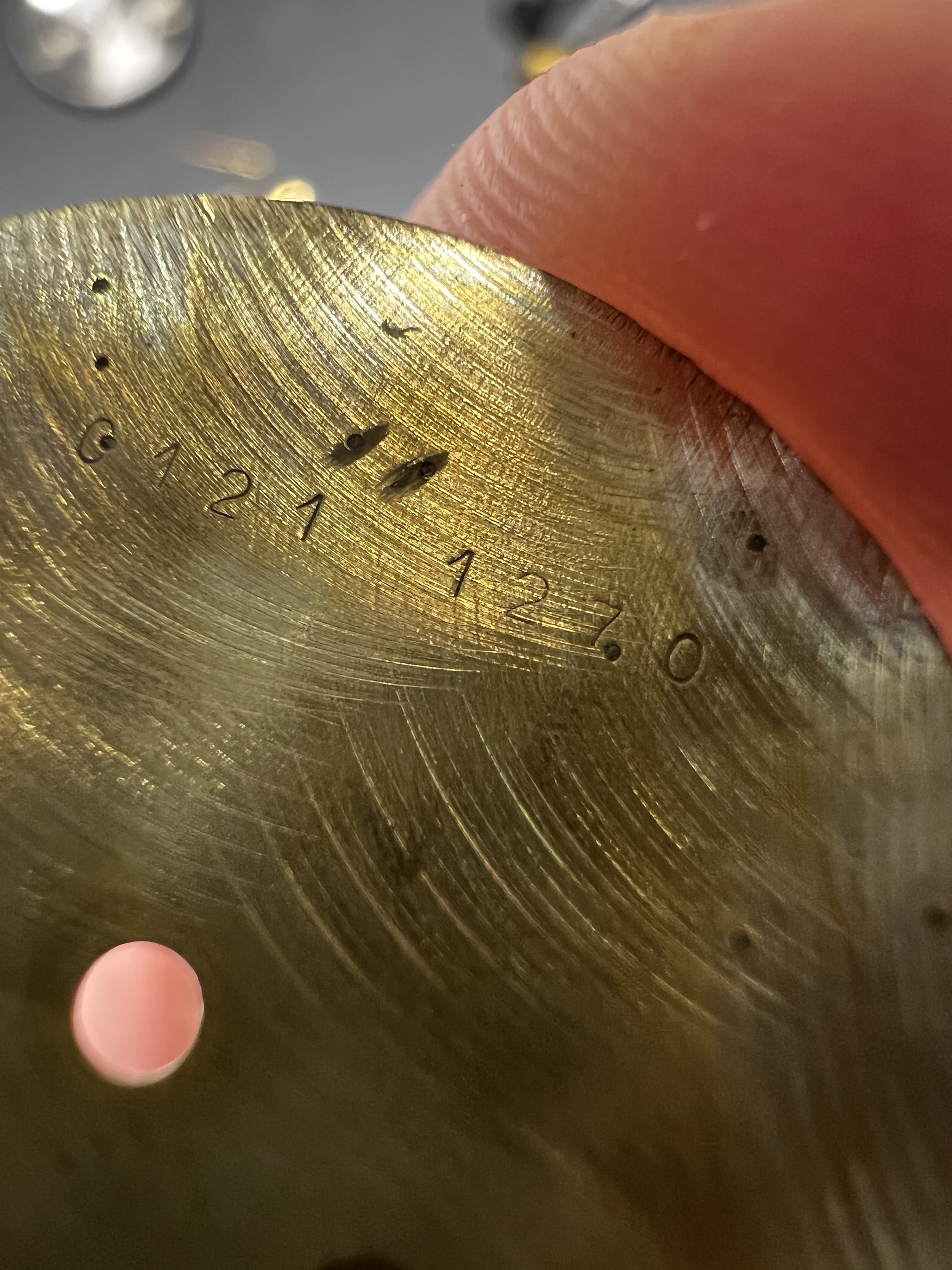

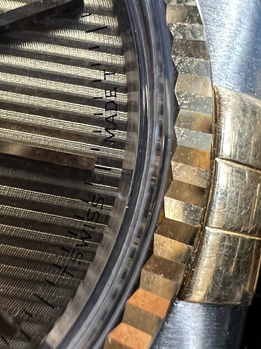

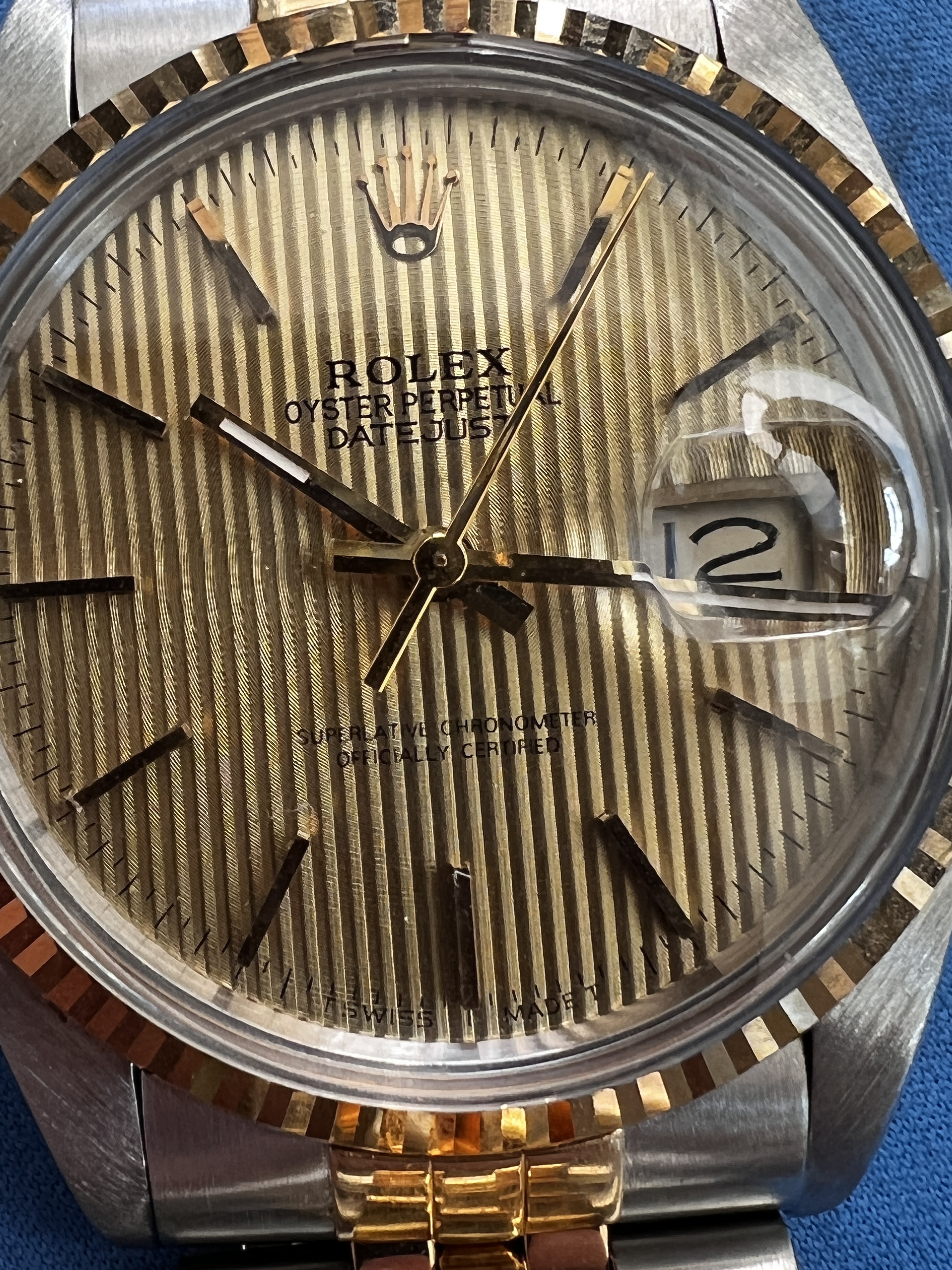

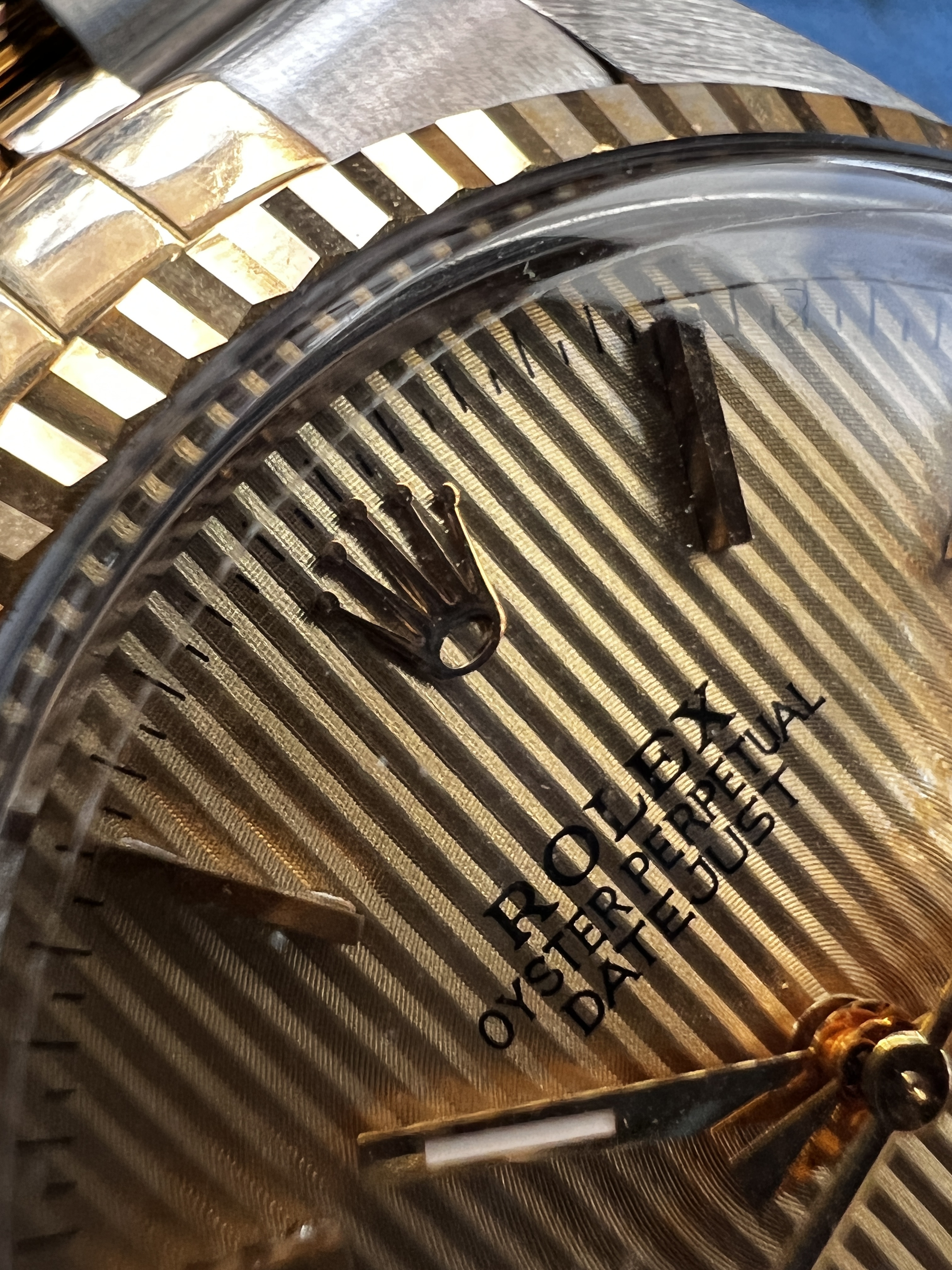

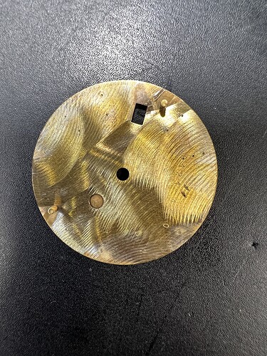

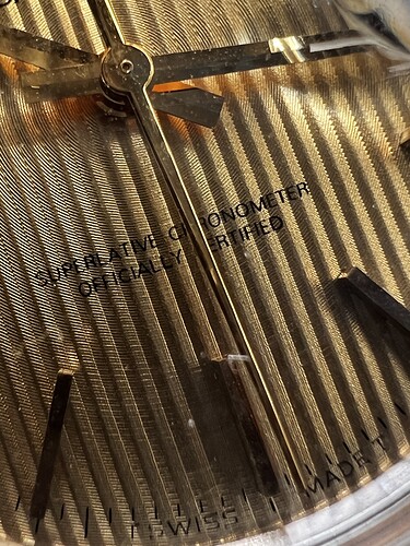

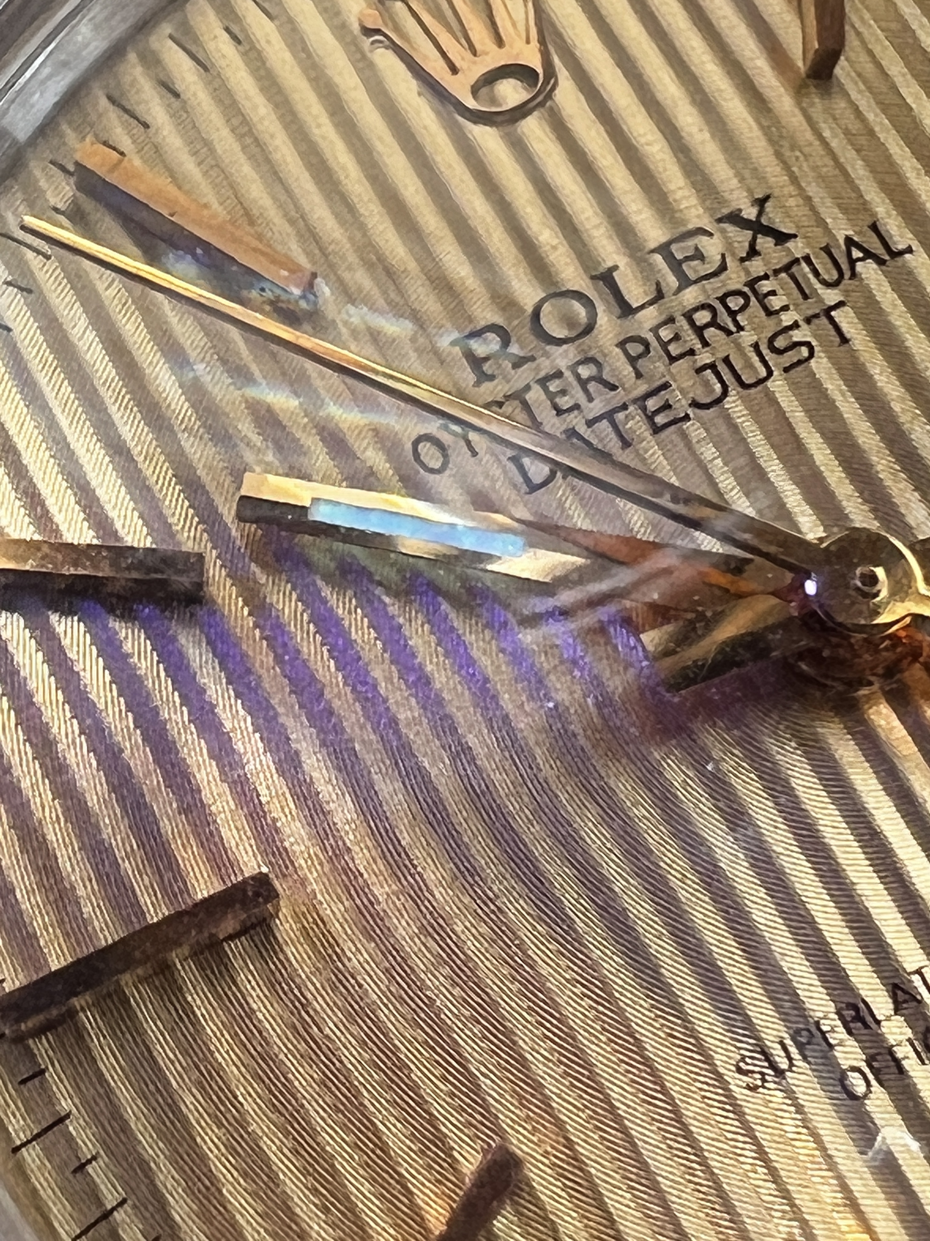

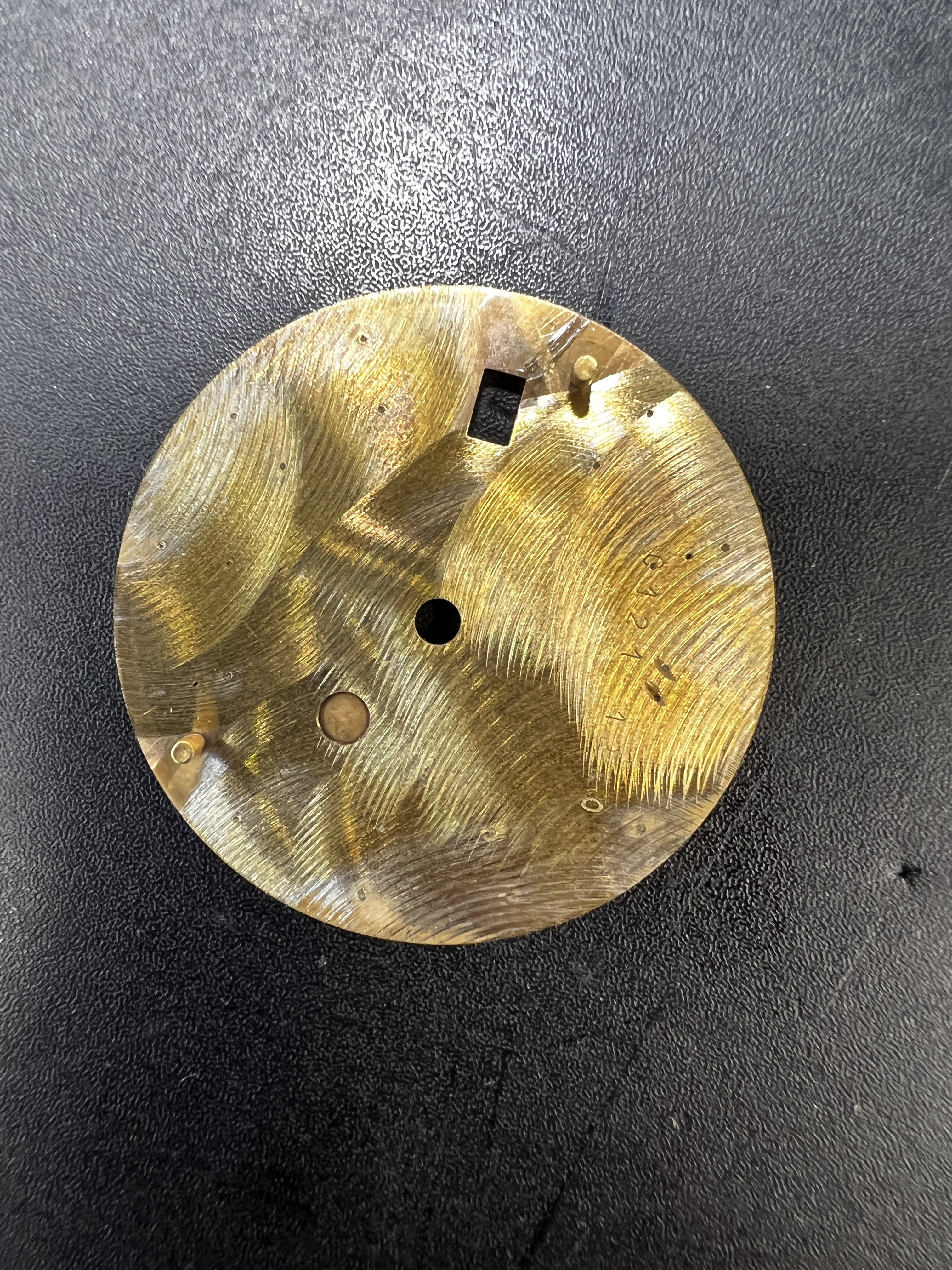

deze binnen gekregen. mijn eerste ingeving was goed. Tijdens het maken van de fotos vielen me echter een paar dingen op. Toen wist ik zeker nep, naar paar mensen doorgestuurd. Eerste ingeving ook after market maarrrrr, hij is ook wel weer zo goed gemaakt dat je je af gaat vragen wie er zoveel tijd in een relatief goedkoop plaatje gaat steken. Hij komt uit een echt matchende 16013 uit 1985. Horlogemaker en polijster zijn ook niet zeker

Volgens mij konden ze dit nog niet zo goed na maken in de jaren 80 ? Of ben ik dan een leek dit is wel heel erg goed gedaan als het nep is
Ziet er vreemd uit inderdaad, waar zijn de lume plots?
Het blijft een tapestry, net zoals een textured dial kan het raar ogen.
Ik zie nu ook dat de indice op 8 uur niet lekker is uitgelijnd op de marker of is dat de hoek van de foto

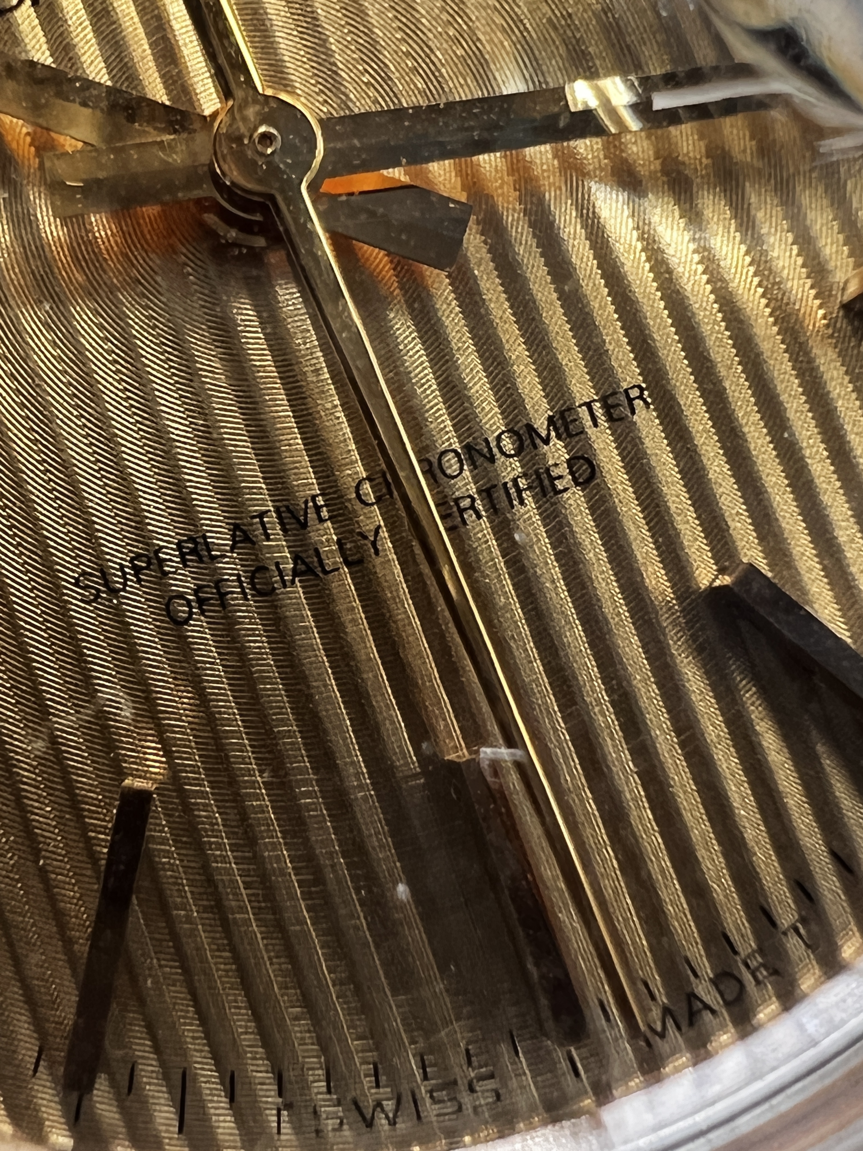

Ik denk niet dat hij nep is… maar wellicht is hij in het verleden opnieuw opgemaakt. Lume mist en volgens mij horen de halve streepjes tussen de seconden ook niet. Tekst van superlative chronometer is ook wat breed afgedrukt zo te zien
Lijkt mij echt

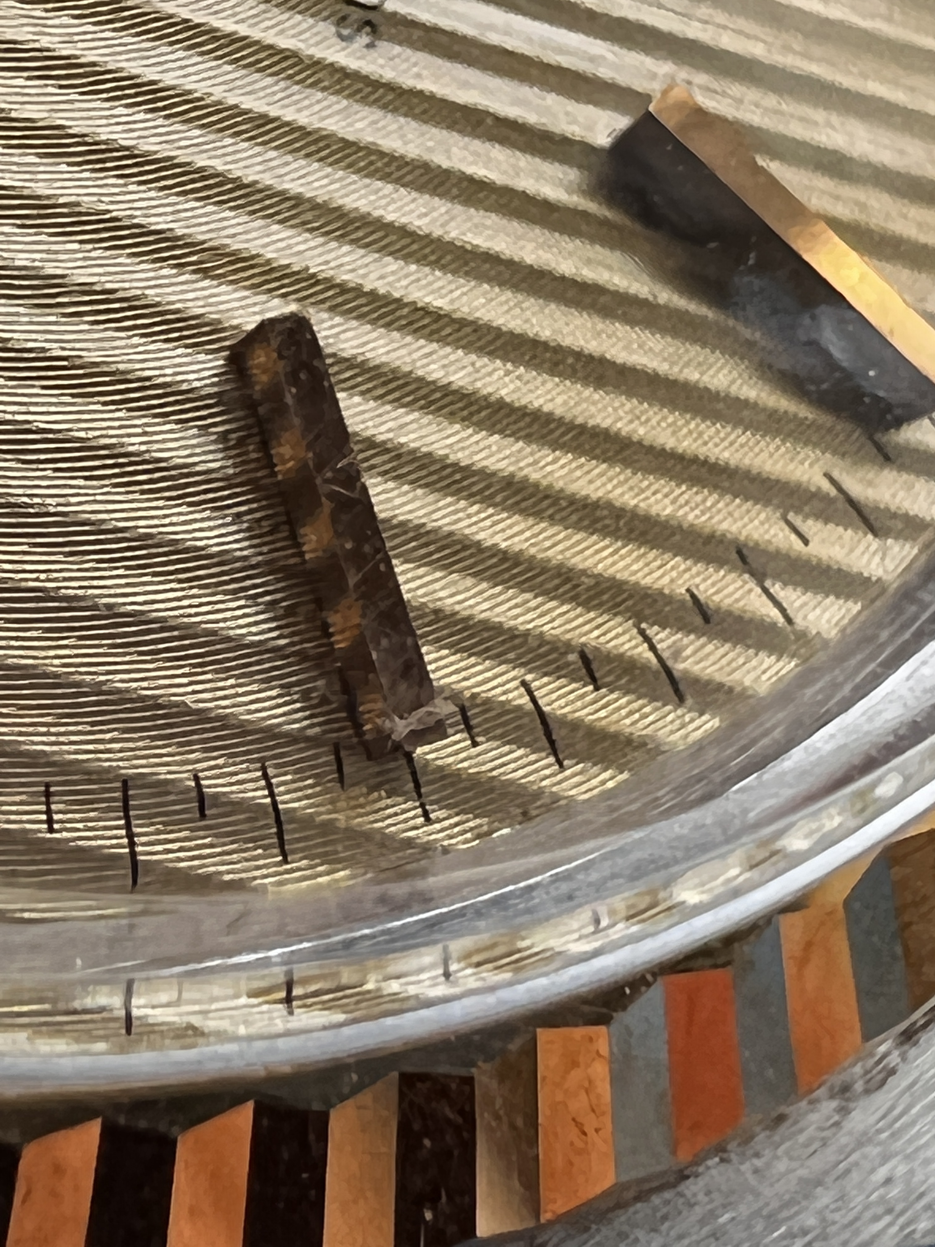

Ik heb net een op chrono24 gekeken naar Tapestry dials. En ze hebben volgens mij allemaal lume dots. En zie ik wat lijmresten langs de 11 uur marker op de 2e foto?
  • t swiss t en geen lume plots
  • t swiss t is raar uitgelijnd
  • brush is net anders lijkt dan andere tapestry
  • markers zijn net anders, meer blokken
    -bedrukking lijkt dunner dan andere dials
maar kwaliteit is wel echt extreem goed…
