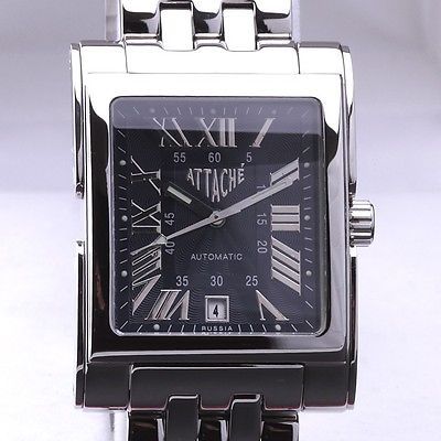

Erg leuk topic. Ik heb voor mijn Swiss periode best wat Russen gehad. Mijn Attache met 2416 B Caliber was de mooiste. Helaas geflippert, had ik hem gehouden.

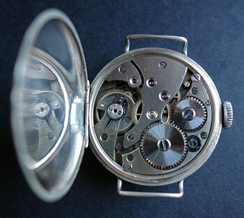

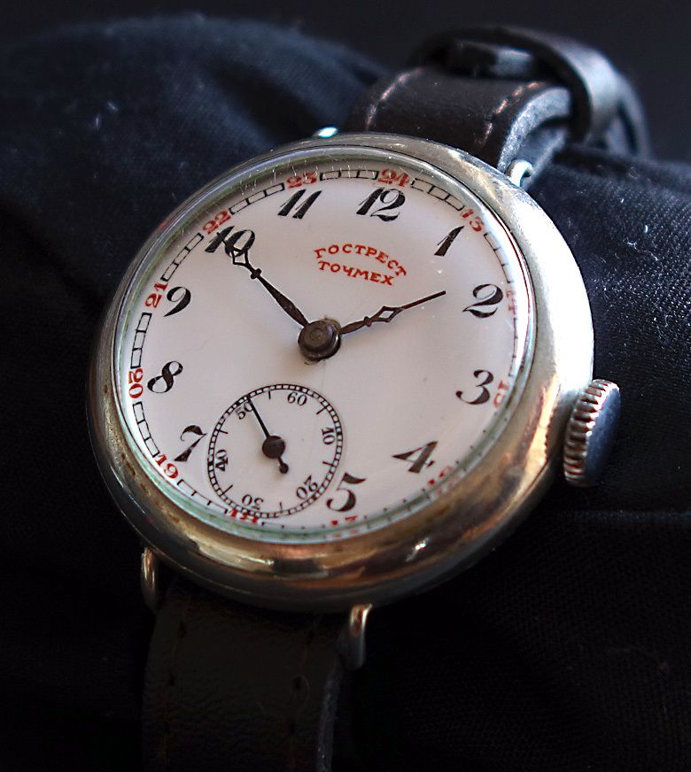

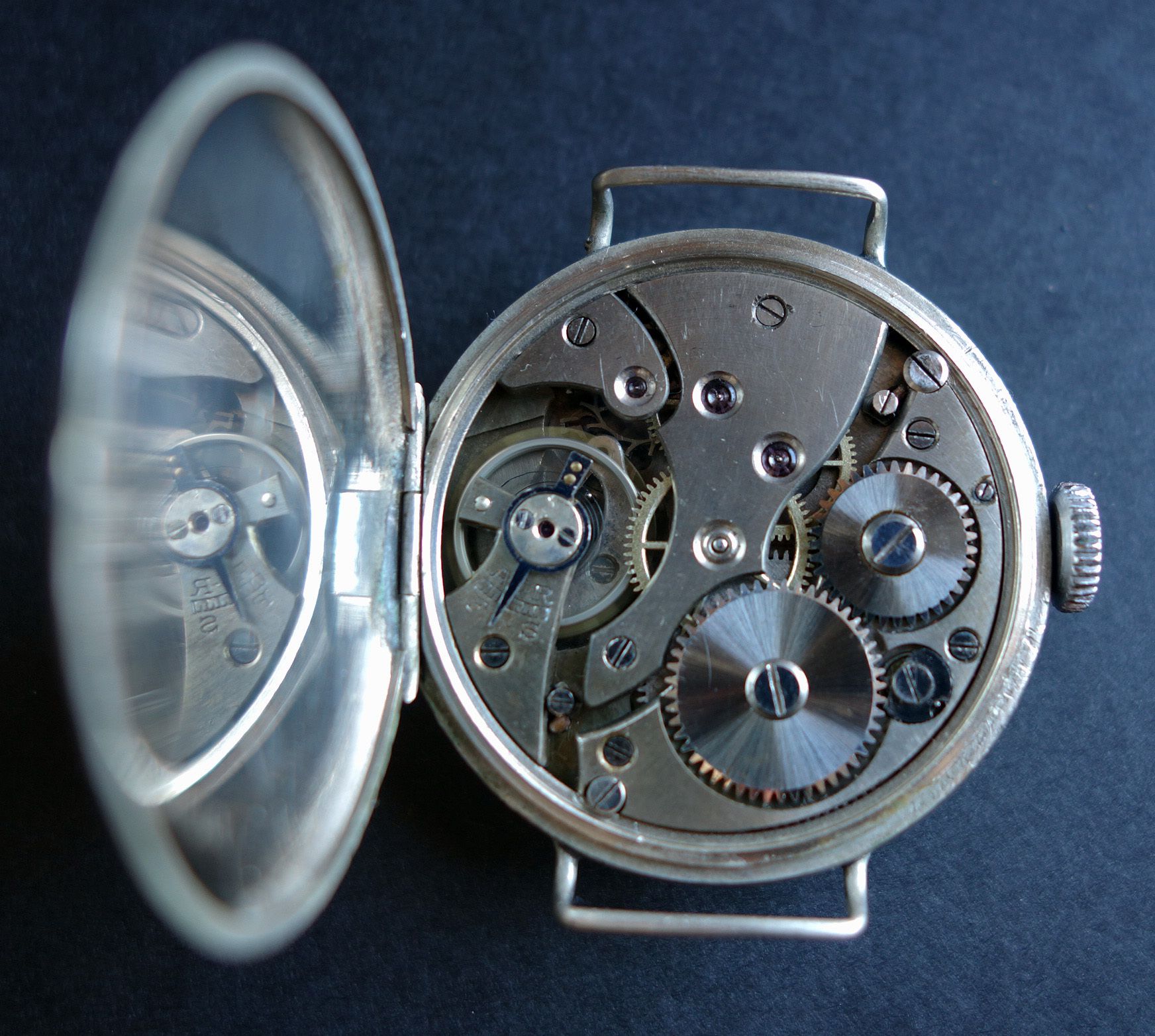

Vandaag tijd voor een aanvulling. Met het geconfisqueerde materiaal hielden de Soviets het een aantal jaren vol om aan de vraag naar horloges te voldoen, maar vanaf 1926 moest er in de buidel getast worden en werden onderdelen uit met name Zwitserland geïmporteerd en betaald met zilver en goud. De onderdelen werden in werkplaatsen die onder toezicht stonden van Tochmekh in elkaar gezet. De wijzerplaat werd voorzien van de naam waaronder op dat moment Tochmekh opereerde. Het mechanisme van een dergelijk horloge was meestal een Unitas, Cyma of Tavannes. Dit ging zo door tot begin jaren 30, het moment dat de Soviets starten met hun eerste eigen horlogefabriek in Moscow (komt aan bod in de volgende bijdrage). De state trust “Tochmekh” werd in 1933 bij de start van het 2e 5-jaren plan opgeheven.

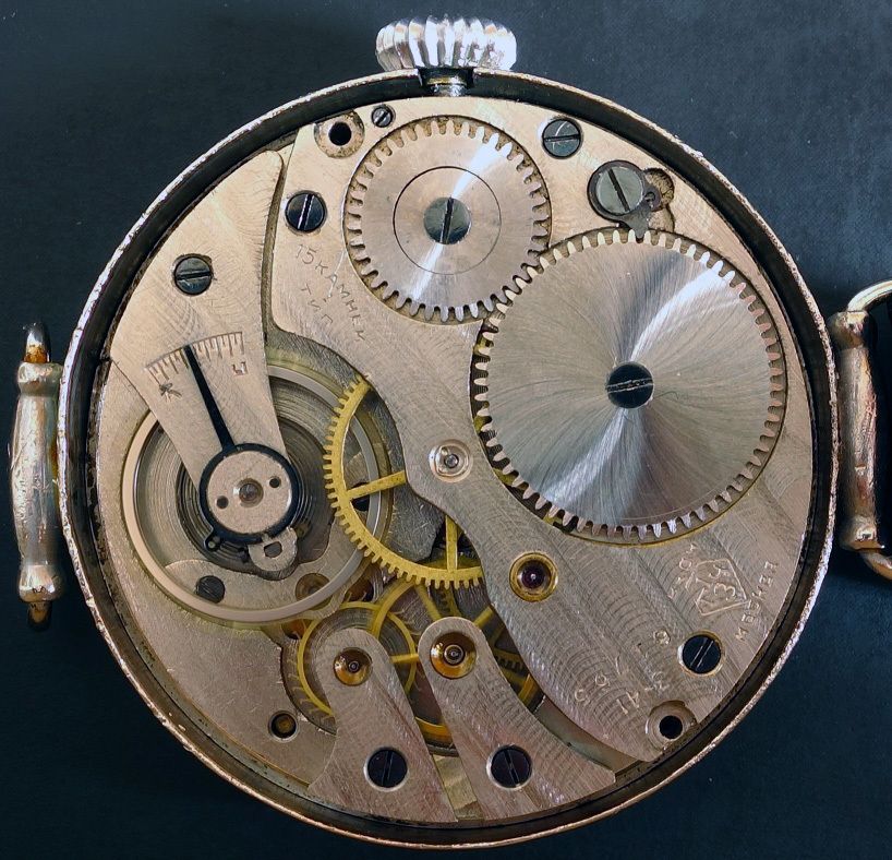

Dan nu een voorbeeld met een Unitas caliber-146.

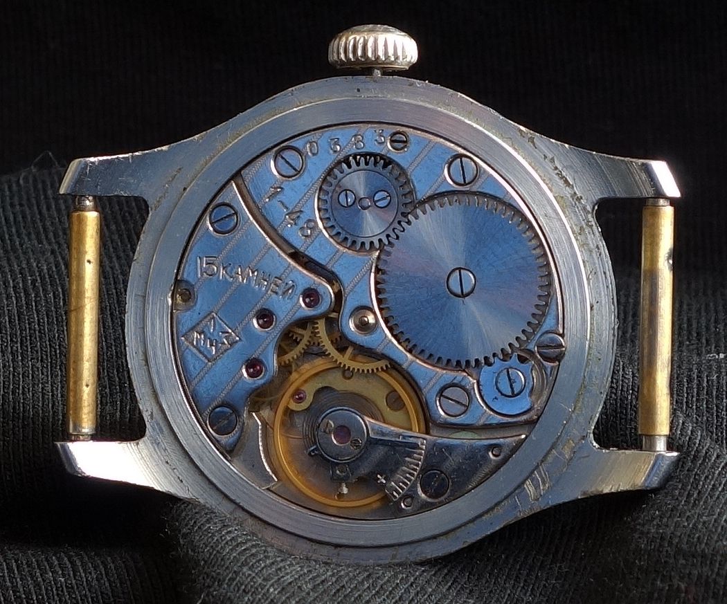

Since the start of the 1st SWF in 1930 - in 1935 renamed to 1st SWF-Kirov and in 1943 to 1st MWF - they produced saucepan watches in both 7j and 15j versions. The 1st MWF didn’t made any of those watches anymore after their evacuation in 1941. So the last 1st MWF Kirovskie watches have a date stamp 41-3.
In the 4th quarter 1941 (41-4) the factory was evacuated to Zlatoust (ЗЧЗ - Zlatoust Watch Factory). During the war years they used already produced parts which were made earlier in Moscow. After the war the Zlatoust Watch Factory continued producing watches. According to Alan Garret’s website the Zlatoust Watch Factory used a movement logo in 1951 for the first time, the latest movement year stamp was 57-4.

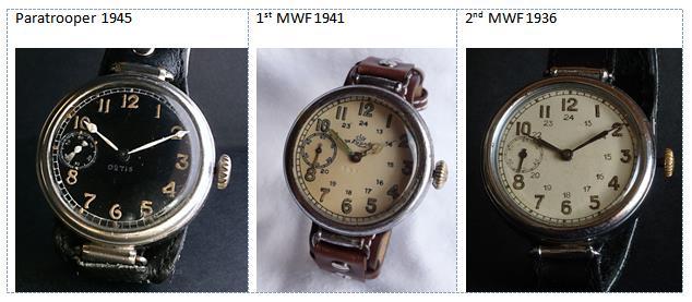

The 2nd MWF started fully producing “saucepan” watches in 1936. Before that year the 2nd MWF produced saucepan watches using parts made in the 1st SWF (including their movement stamp). In the 4th quarter 1941, when all the equipment of the 2nd MWF was moved east, a temporary factory called 53 (5 Завод) started with equipment from the evacuated 2nd MWF. They used the movement stamp 53 (production years 1942 - 1946). If this factory was temporarily aside of the Chistopol factory (1942, later renamed to Wostok) or the Chistopol factory (AKA Tschistopolsky) came out of this temporary factory 53, is unknown. Collector Mark Gordon wrote: “After the war, the factory became or was merged into the ‘Tschistopol Glavpribor Watch Factory NK MV 835’ (what happened is not totally clear) which went on to produce Vostok watches”. Also according to collector Mark Gordon, the Paratrooper version (the one with a rare black dial) was produced here during the years 1945-1950. This watch has no movement logo.

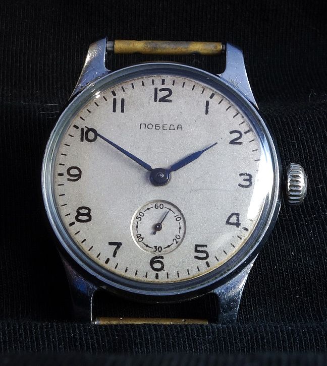

Een vroeg voorbeeld van een Pobeda (1948) uit de 1stMWF.
Pobeda 1958

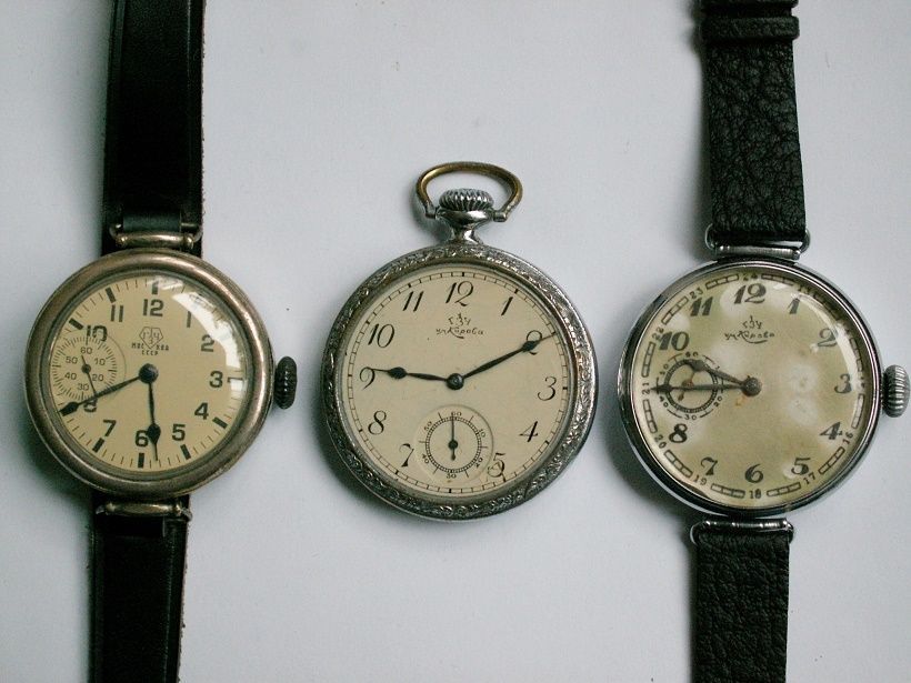

Ondanks de grootte hebben de Kirovskie Type-1 horloges een bepaalde charme. Helaas wordt eBay en Etsy overspoeld met oude Kirovskies met een nieuwe wijzerplaat. Verkopers uit Rusland en met name de Ukraïne zijn heel creatief door uit verschillende onderdelen een nieuwe “extreme rare” horloge uit de hoge hoed te toveren. Vaak met een lachwekkende kitsche print op de wijzerplaat, soms zo geraffineerd dat je goed moet kijken. De linker horloge heeft een mooie print, maar is niet authentiek. Dit logo komt alleen voor op het mechnisme, niet op de wijzerplaat. De middelste is authentiek en de rechter heeft een te dik geprinte logo en cijfers (ik lees dat het op papier is gedrukt). Ondanks dat er veel nep wijzerplaten zijn, zie je ook genoeg echte. Vraag altijd aan geroutineerde verzamelaars of de wijzerplaat ok is en of de combinatie wijzerplaat en mechanisme wel klopt.
Je hebt gelijk maar deze horloges heb ik jaren geleden aangeschaft toen ze nog voor een paar tientjes te vinden waren.
Dat ze niet geheel origineel zijn vind ik niet erg. :smile:

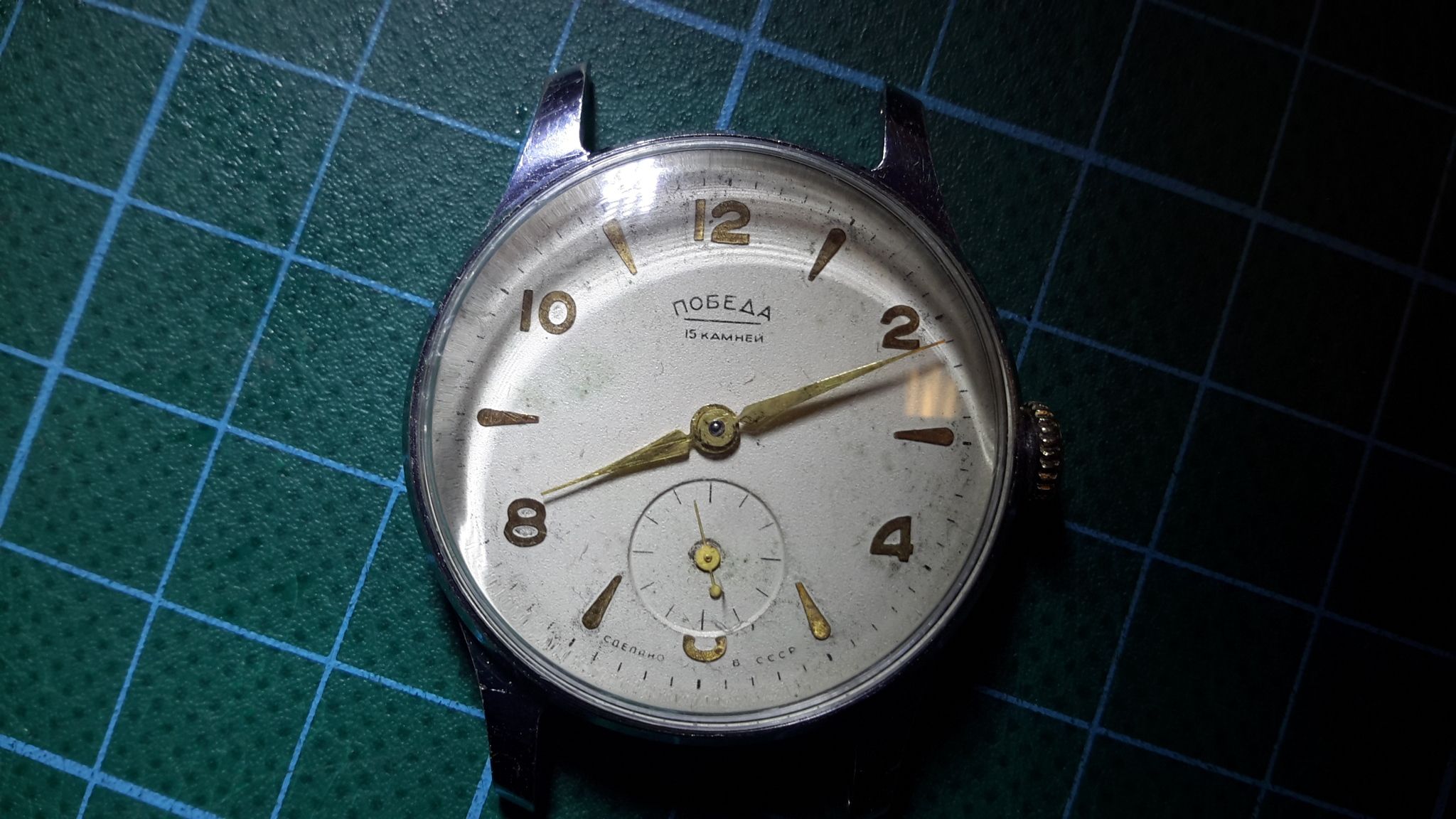

In het kader van de Pobeda’s hier een fotootje van één van mijn favorieten.

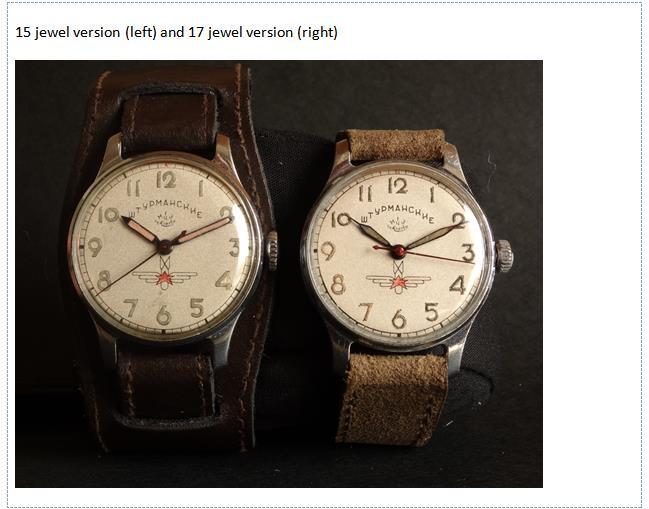

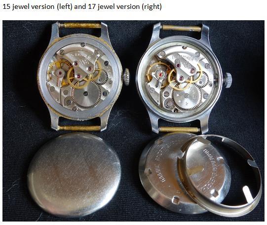

Vanwege mijn interesse voor militaire horloges richt ik mij nu op de Sturmanskie (Штурманские), ook bekend als de S(h)turmanskie Gagarin. Deze horloges zijn speciaal geproduceerd door de 1MWF voor Sovjet Air Force (Военно-Воздушные Силы) piloten en waren nooit beschikbaar voor de verkoop, zelfs niet in de militaire winkels (Voentorgs). Het mechanisme was gebaseerd op de Pobeda (Победа) K-26.
Een 15 juweel versie werd geproduceerd van 1949 tot 1953. De 17-juweel versie werd geproduceerd van 1954 tot ongeveer 1960. De 17 juwelen versie is bekend geworden als het eerste horloge wat ooit in de ruimte is geweest. Het werd gedragen door de USSR kosmonaut Yuri Gagarin (op 12 april 1961). Dankzij zijn vlucht werd de 1-MWF omgedoopt tot Poljot (Полет), wat Vlucht betekent. Vanaf dat moment zien we Poljot op de wijzerplaat.
Beide horloges zijn erg populair bij de USSR-horloge verzamelaars. Een originele Sturmanskie in goede conditie is moeilijk te vinden. Met name de conditie van de wijzerplaat is vaak slecht. Omdat ze zo gewild zijn bij verzamelaars, assembleren verkopers uit met name Rusland en de Ukraïne “nieuwe” Sturmanskie horloges uit verschillende onderdelen, met onderdelen die hetzelfde zijn - of bijna hetzelfde. Ze gebruiken dan onderdelen van een oude Pobeda (voor de 15j versie) of de Sportivnie horloges (voor de 17j versie). Wijzerplaten vervangen blijven een probleem, dus zien we weer veel nieuwe wijzerplaten opduiken. De meeste zijn gemakkelijk te herkennen. De kleur is anders, het logo is dikker gepint of de letters sturmanskie staan in een curve geschreven.
Als je wilt weten hoe je een goede Sturmanskie kunt herkennen, lees dan mijn artikel op het WUS forum:
http://forums.watchuseek.com/f54/everything-you-need-know-about-sturmanskie-15-jewel-17-jewel-version-1063349.html
Zelf heb heb ik mijn collectie horloges flink gereduceerd en heb ik alleen de 17 juweel versie nog in mijn collectie. Eentje met een prachtige wijzerplaat.
