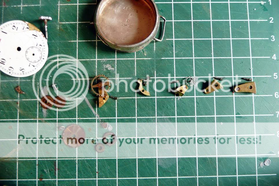

Toen ik het thuis kreeg zag het er net zo uit als op de foto`s, dus niet zo heel appetijtelijk. Maar na het inspecteren van de balans bleek het hele assemblage geheel goed te zijn! Al een erg grote geruststelling. Er zat potentie in, en zo begon het demonteren al snel:

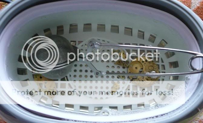

Na dit kwam het grove werk, glasvezel borsteltjes en een mini boormachine zijn hier ideaal voor! Daarna even een x aantal keer alles door de onprofesionele ultrasoon halen:
