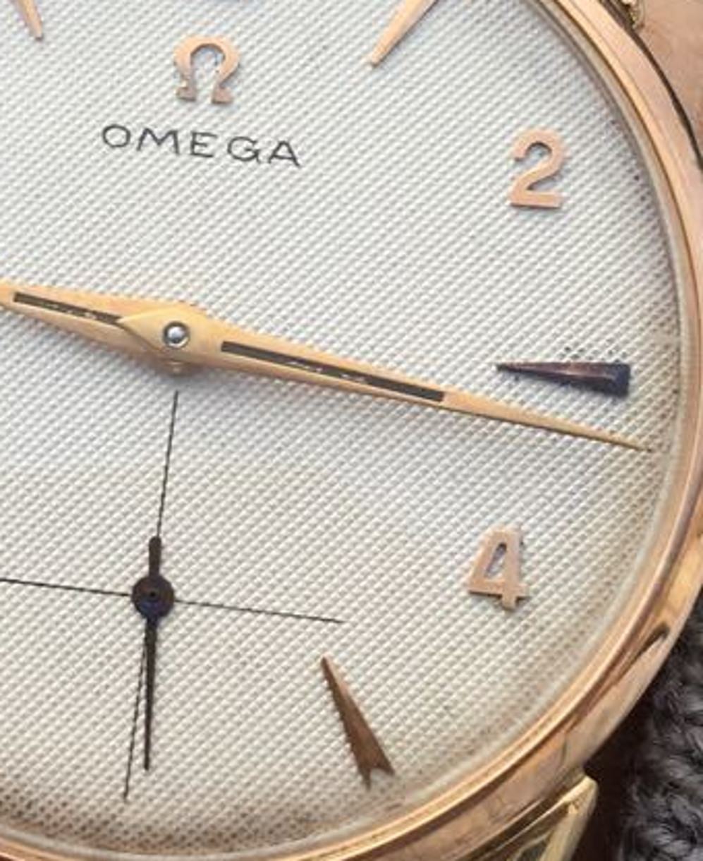

Ik vind de verschillende indexen op 3 en 5 (en 9 en 7) nog steeds onlogisch.
Ik weet het wel met zekerheid te zeggen: redial.
Laatste foto. Een redial op een wafelplaat is verdomd moeilijk en ook hier niet helemaal goed gelukt. Font is ook off.
Ik vraag me toch af: als dit een redial is, hoe is dan de verkleuring in de rand zo ‘mooi’ ontstaan? Of gaat het hier over een redial die veertig+ jaar geleden is gedaan?
Verder bekeken, eens met bovenstaande, font is niet goed.
Verschillende indices kunnen al helemaal niet natuurlijk.
Ik zou passen.
Volgens mij was de bedrukking vervaagd en is dit opnieuw aangebracht. Eventuele verloren indices zijn dan meteen vervangen. Dus geen complete redial, maar er is wel aan gewerkt.
De O is lelijk. Deze M is niet in het logo gebruikt (lijkt op de M die Omega op constellations in ‘chronometre’ gebruikte, maar toch niet helemaal. E is lelijk. Deze G is nooit gebruikt. De A is wat apart. Weliswaar werden A’s met dakje gebruikt, maar doorgaans puntiger, deze A lijkt op de A die Omega in ‘Automatic’ gebruikte.
Maar het eerste dat me opviel was dat de tekst net een tikkie te groot was.
Cijfers staan te ver naar binnen.
Het is gewoon een totaal kudding.
Eensch. Stay clear.

Ik ben er zelf zeker van dat het niet gaat om een redial (kijk naar de prachtige verkleuring aan de zijkant). Een redial Honey comb? Wie zou dat zo precies kunnen, redials zijn normaal met een likje verf er zo uit te halen.
Originele honey comb dials zijn alleen bedrukt met wat grotere hoognodige letters. Meestal het logo van metaal, simpel weg omdat het snel niet meer leesbaar is door de structuur van de dial.
Ik heb trouwens NOOIT gezegd dat het horloge een service beurt moet ondergaan, het horloge loopt als een zonnetje. Ik durf de 18kt bi colour kast niet te openen aangezien ik bang ben schade aan te richten omdat de staat van de kast TOP is.

Overigens niet van mening dat dit een redial hoeft te zijn. Dat de wijzers vervangen zijn en die indexen enorm geoxideerd (om wat voor reden dan ook)) dat dan weer wel

Omega heeft naar mijn weten nooit met 2 verschillende types indices gewerkt op éénzelfde dial, en al zeker niet in een verschillend kleur.
Omega heeft naar mijn weten ook nooit dergelijke G, M of E geprint op een dial.
De print ziet er op deze waffle qua lettering redelijk identiek uit
