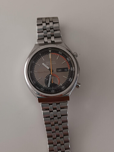

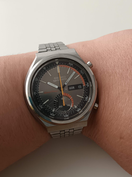

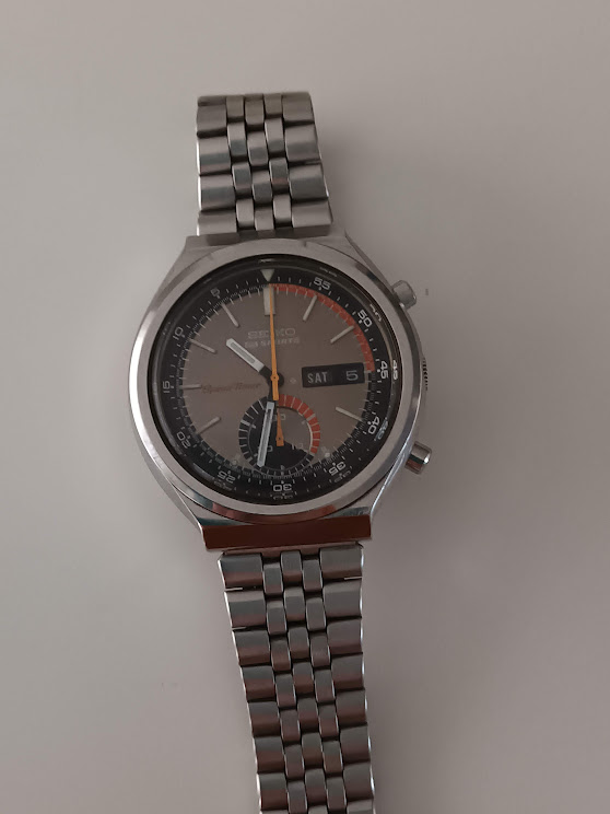

nummer 1 een grijze seiko chrono, afgelopen zaterdag gevonden op de rommelmarkt. Op de foto hieronder had ik er al een nieuwe band op gezet en het vuil aan de buitenzijde wat verwijderd, hij ziet er op de foto esthetisch al iets beter uit dan op het moment van aankoop.

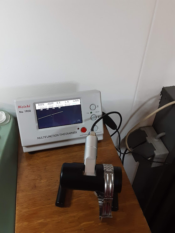

Problemen bij aanvang: glas beschadigd, stopknop die blijft hangen, een redelijk lage amplitude en een vieze driedubbele lijn op het afregelmachientje.

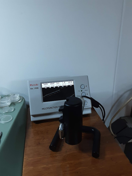

aanvangsamplitude

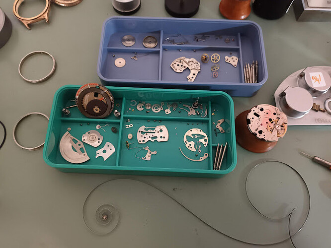

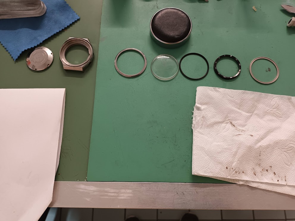

Hup uiteen dat ding en alles de pot in en ineens ook de kast uiteen voor een grondige poetsbeurt
Ik heb geen foto s meer gemaakt van de opbouw want ik wilde dat ding gewoon ineen hebben staan. De opbouw van de 6139 vind je terug in deel 1 vintage seiko heeft standaard een lage amplitude: mythe of waarheid?

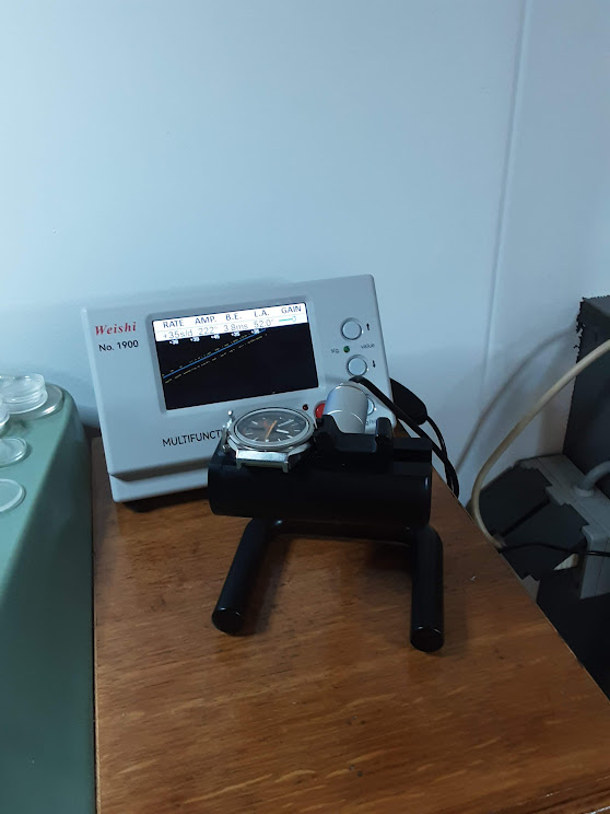

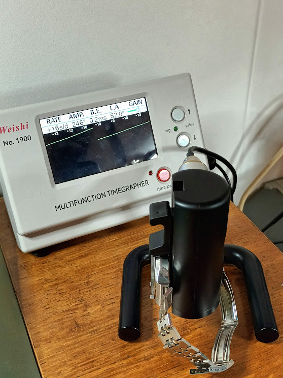

amplitude na een uurtje of 4 dragen na het afwerken ervan
de horizontale standen netjes boven de 250 en de verticale stand netjes boven de 220 en wat een mooi ding zo rond de pols
Nieuw glas en nieuwe knoppen zijn onderweg uit de USA om het echt helemaal toppie te maken. Juist nog ergens een seiko clasp opscharrelen om het echt af te maken. De originele band ga ik voor passen, die is zowaar dubbel zo duur als het horloge zelf.

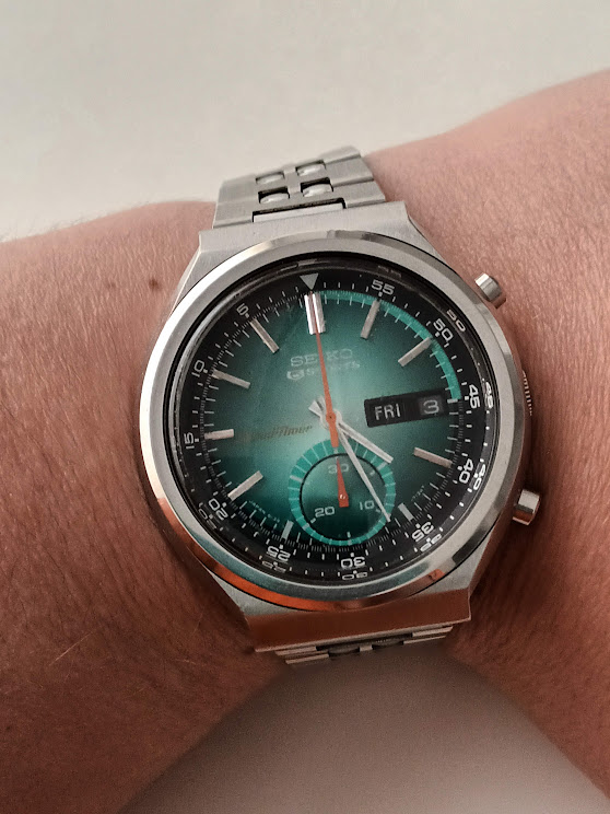

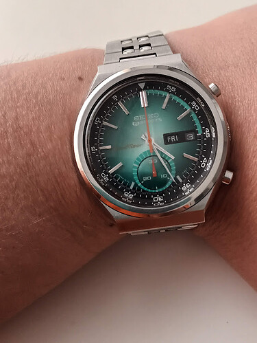

Volgende vintage seiko, weer een 6139 maar dan een groene. Gekregen voor me verjaardag en die vind ik qua kleurstelling echt wel de mooiste

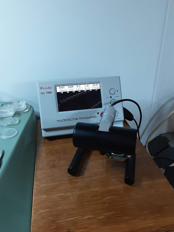

problemen bij aanvang: glas beschadigd en een loop die bij aanvang niet opgepikt werd door het machientje, dus die liep echt niet goed als het machientje niets oppikt. Dus geen aanvangsamplitude - en loop beeld voorhanden

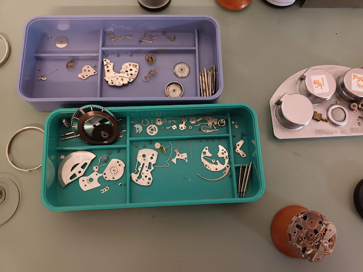

Weer uiteen dat ding, zowel de kast als de mechaniek. en ook voor deze is een nieuw glas besteld.

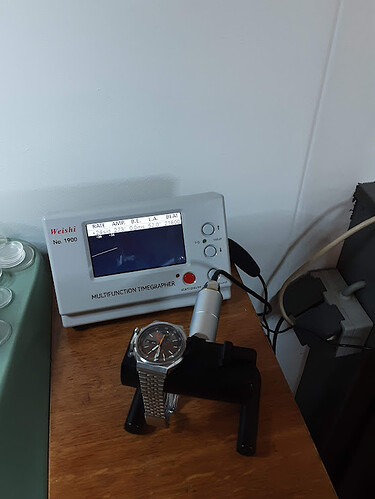

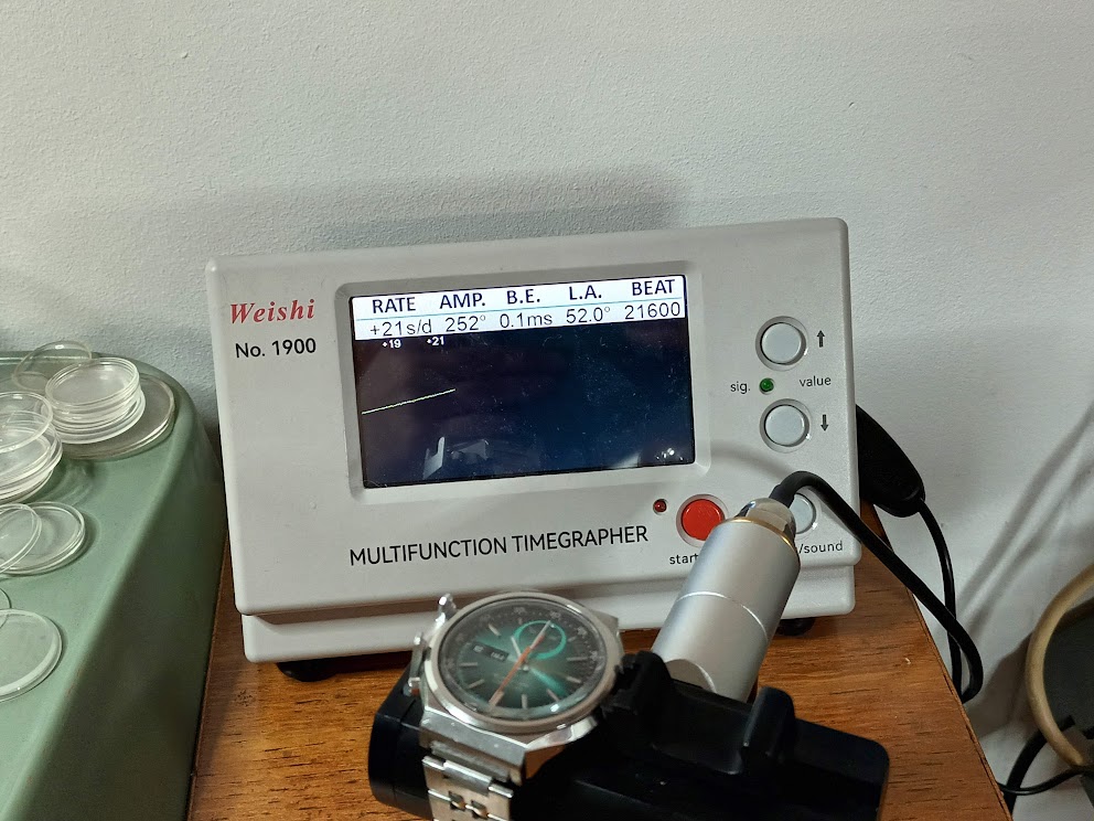

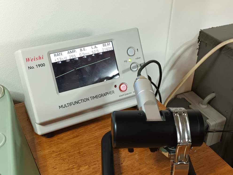

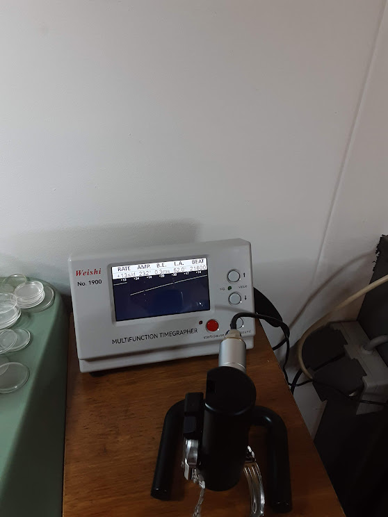

amplitude na revisie en onderhoud
en ook hier horizontaal boven de 250 en verticaal boven de 220 en ook dit is een echte beauty om de pols. Juist ook nog een seiko clasp voor deze ook vinden want ook hier geldt dat de originele band echt achterlijk duur is, ben tevreden met een seiko clasp. Want als ik de originele banden opgeef zou er nog een 3de van deze reeks kunnen komen :rofl:

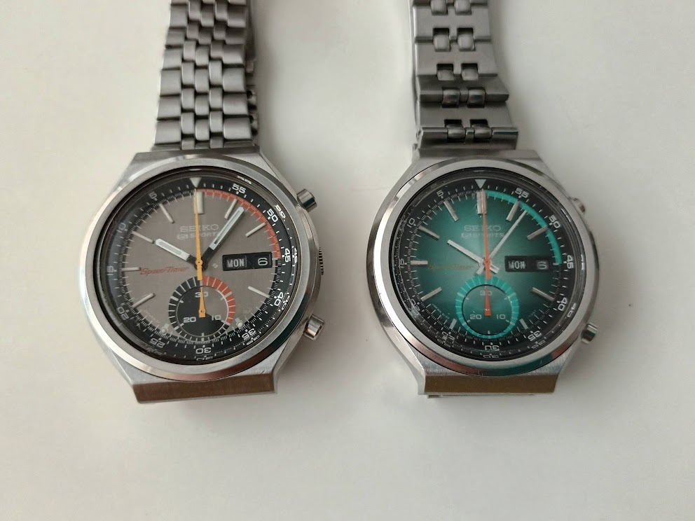

Eindigen doen we met de 2 nieuwe aanwinsten naast mekaar, wat een beauty’s
