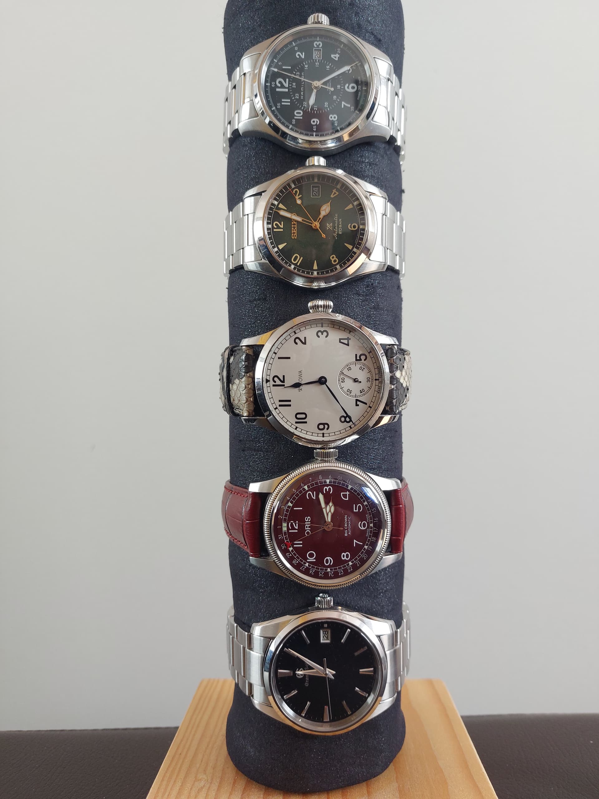

Bij wijze van aftrap mijn simpele horlogestand, de ‘kunstpols’.
  • Ik heb een isolatiebuis voorzien van een kern, bestaande uit een PVC pijp.
  • Hieromheen heb ik een nylonkous getrokken. Zo heb ik een kunstpols van gelijke dikte als mijn eigen pols, dat is wel zo handig voor de horloges met bijvoorbeeld een vouwsluiting.
  • Ik heb een voetje gemaakt van hetzelfde materiaal als de kledingkast en hierop een dop vastgeschroefd.
  • Zo kan de buis in de kern van de kunstpols er makkelijk en stevig op worden geschoven.
  • Het schuimrubber veert een beetje mee, net als bij een echte pols.
  • Uiteraard let ik erop dat de horloges elkaar niet bekrassen. Mogelijk dat ik in de toekomst nog wat scheidingsringen aanbreng. Ook schuif ik horloges met vouwsluiting niet over elkaar heen, want dat levert onnodig krasrisico op.

Mijn beste,
Ik heb geen DIY -stand,
maar jou “kunstpols” ziet er kijklustig uit!!
Leuk gedaan.:+1:
Ik ben zelf niet zo’n knutselaar. Die van jou vind ik zeer tof gedaan! :+1: Zou je bijkomend iets kunnen voorzien om de horloges horizontaal te presenteren? Dat lijkt me veiliger (tegen vallen / verschuiven) en misschien ook mooier :man_shrugging:
Hartelijk dank. Nog aanvullend: met een grote geitenwollensok er omheen was het ook heel geschikt voor transport naar de GTG010 (Rotterdam). :socks::smile:
Dank voor de tip, zo’n constructie is zeker mogelijk. In mijn persoonlijke geval verkies ik de verticale uitvoering omdat ik anders klachten krijg van mijn wederhelft. Ik wil de horloges natuurlijk niet naar de garage laten verbannen. :sweat_smile:

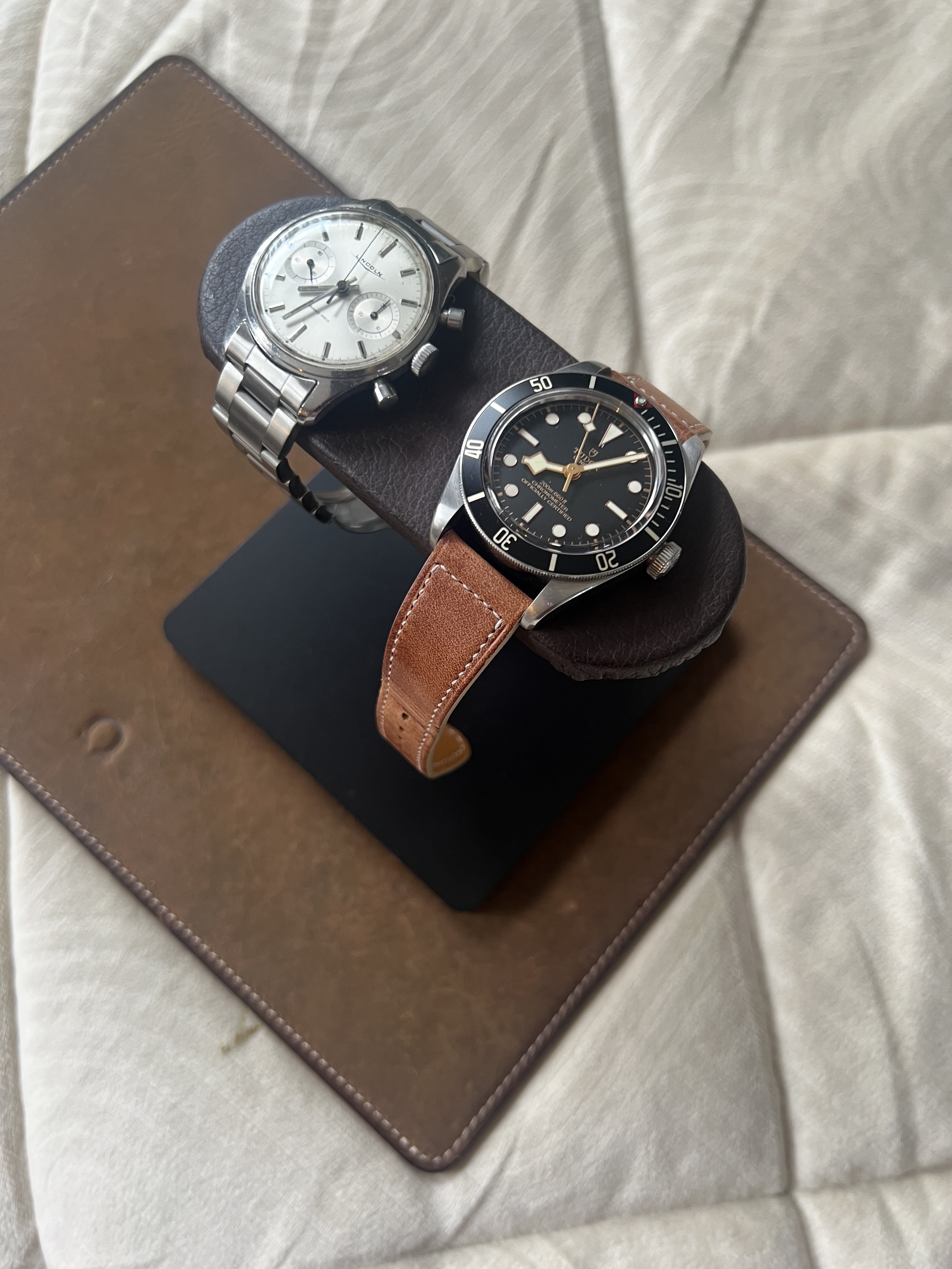

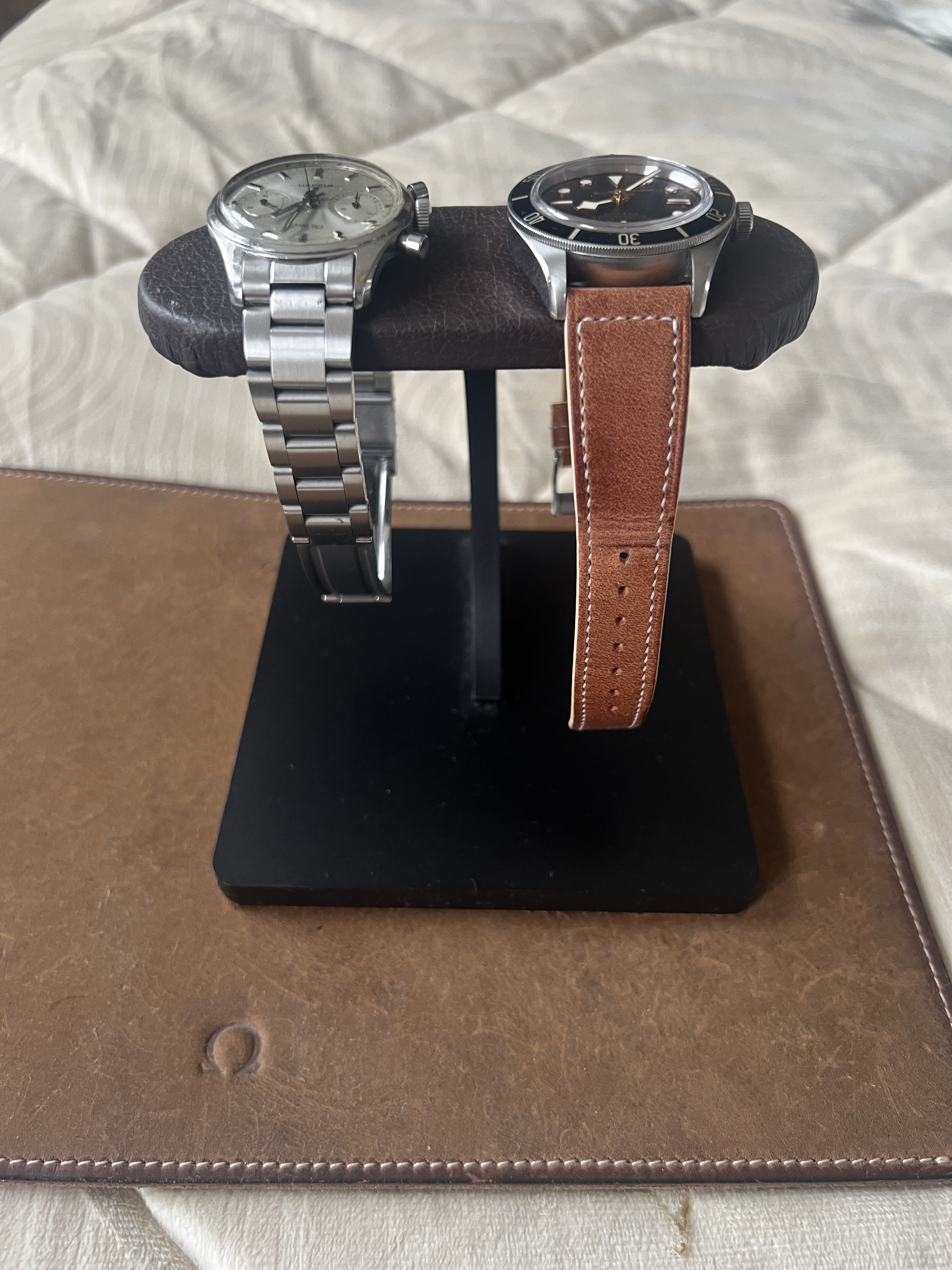

Ontwerp eerst uitgetekend en laten frezen uit 8mm Acrylox. Daarna geschuurd en gespoten en bovenzijde voorzien van leer.
Heel mooi @Brybe, dank voor het delen.

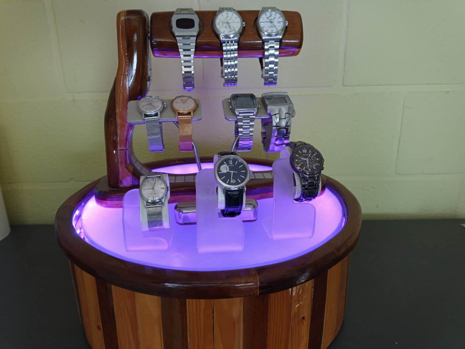

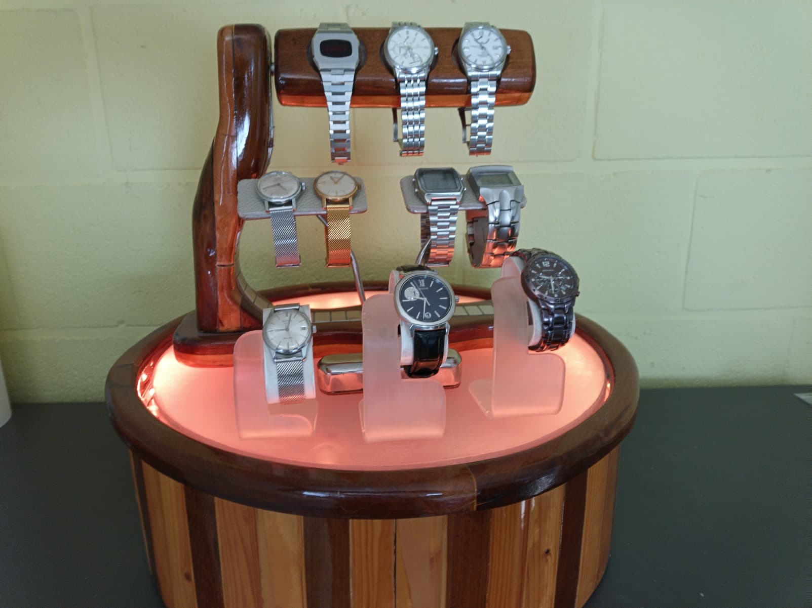

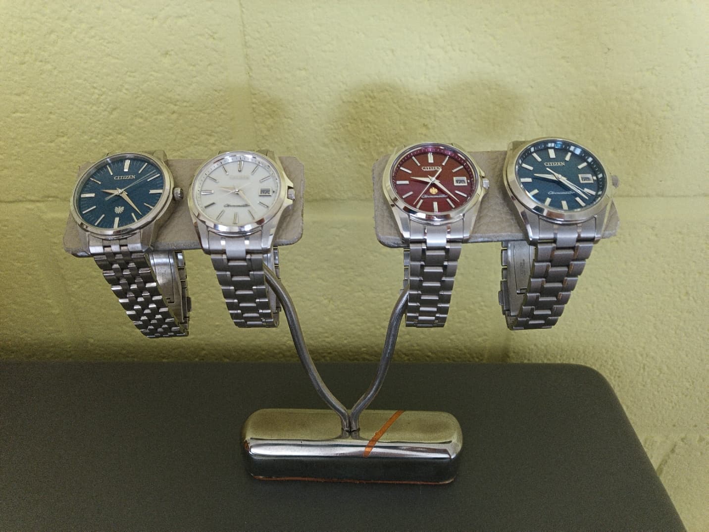

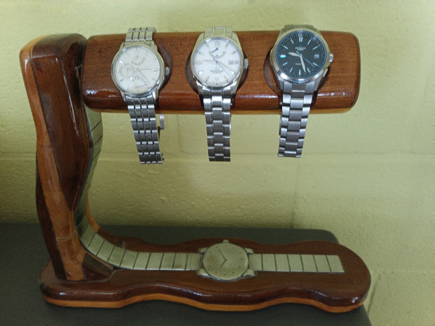

knutselen doe ik ook wel graag,
en aangezien ook ik toch wel wat horloges heb ben ik in het verleden ook aan enige displays begonnen,
mijn eerste:
blokje koper vorm gegeven, gaatje erin, metalen staafje erin met metalen plaatje gebogen voor horloge te dragen.
mijn tweede:
metalen blok met koperen inlay gemaakt, twee metalen staafjes met dito plaatjes erop en lederen lapjes
nummer drie:
deze keer veel hout met een zelf gemaakte metalen inlay
nummer vier

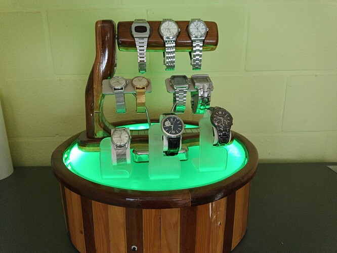

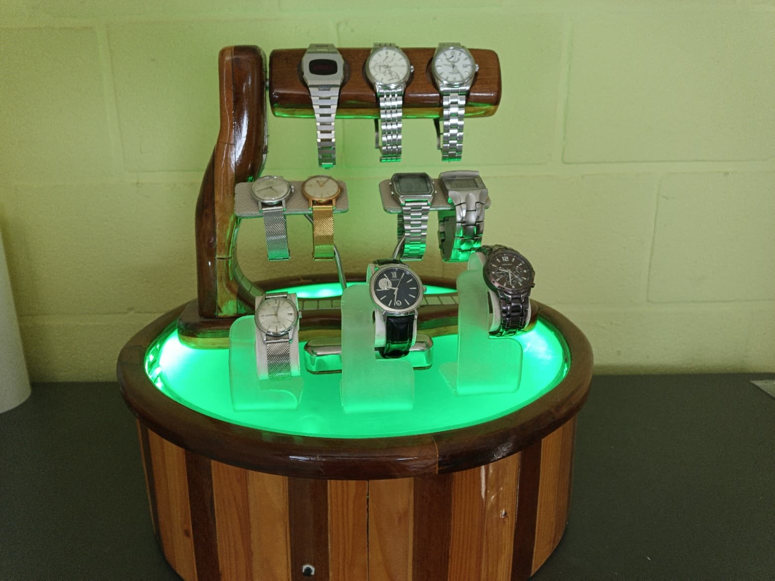

en om dat allemaal te displayen een draaitafel met ingebouwde led verlichting:

Kleine bedenking :wink:
Als je het onderste horloge wilt gaan dragen, moeten ze er dan eerst allemaal af?
Want dat lijkt me toch wel omslachtig.
Dat ziet er gewoon professioneel uit :ok_hand:t2:
Goede vraag Eddy. De kunstpols trek je zo los van het voetje, dus je kunt er makkelijk bij. Maar het is inderdaad een zwak punt in het ontwerp. Zeker als alle horloges een vouwsluiting hebben. Ik ben gisteren op een idee gebracht om dit op te lossen, zodra dit gerealiseerd is zal ik dit delen.

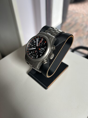

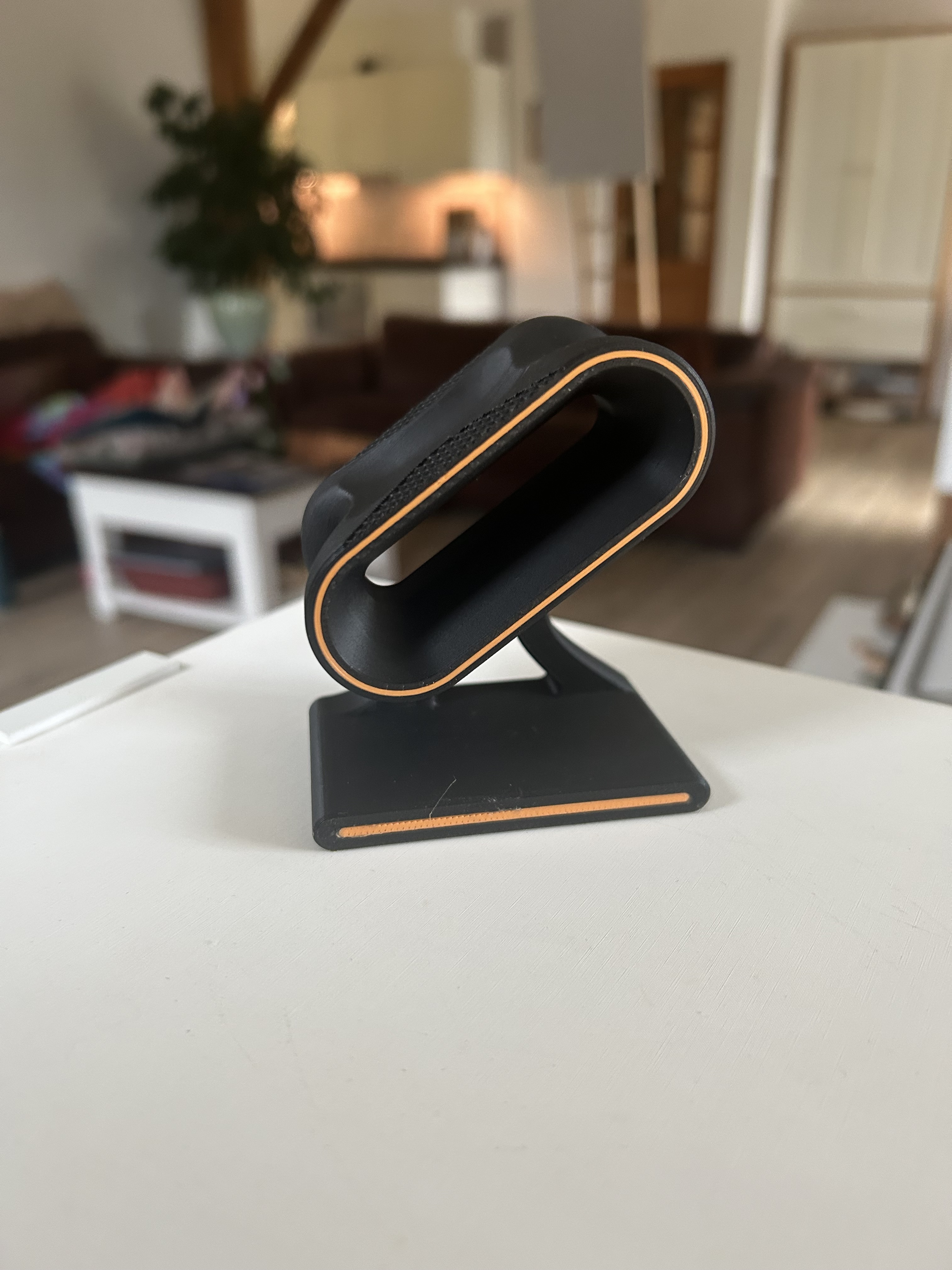

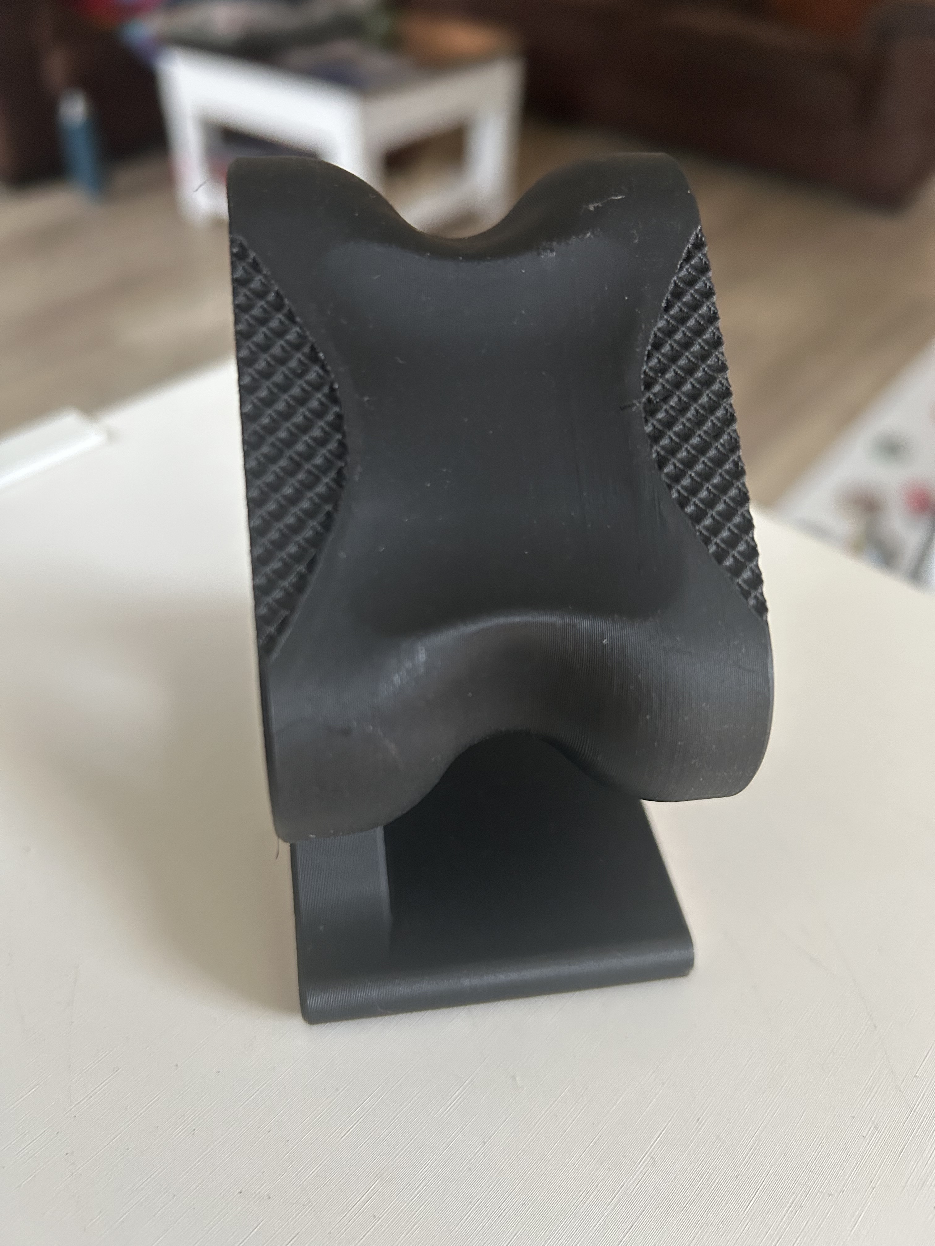

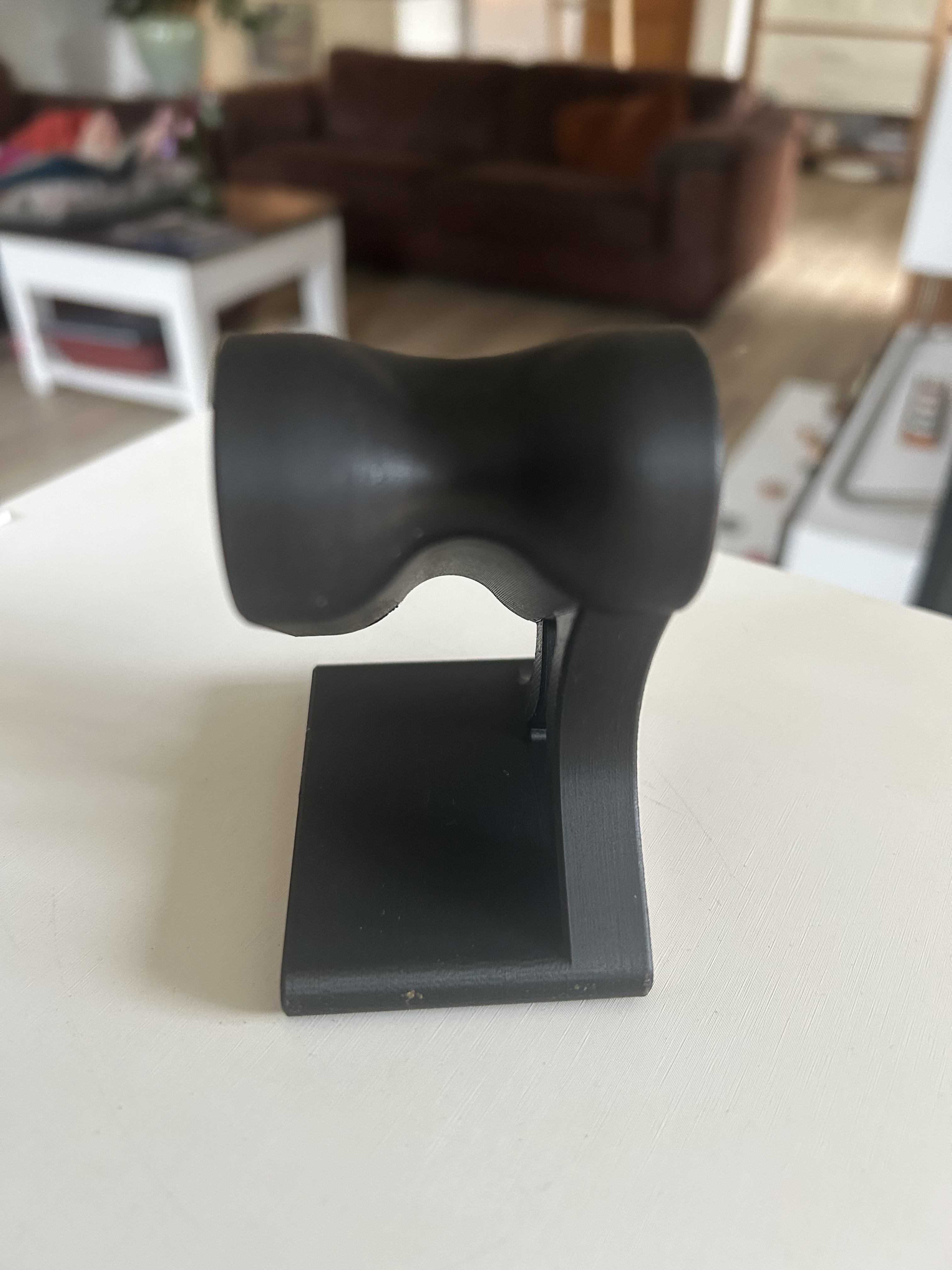

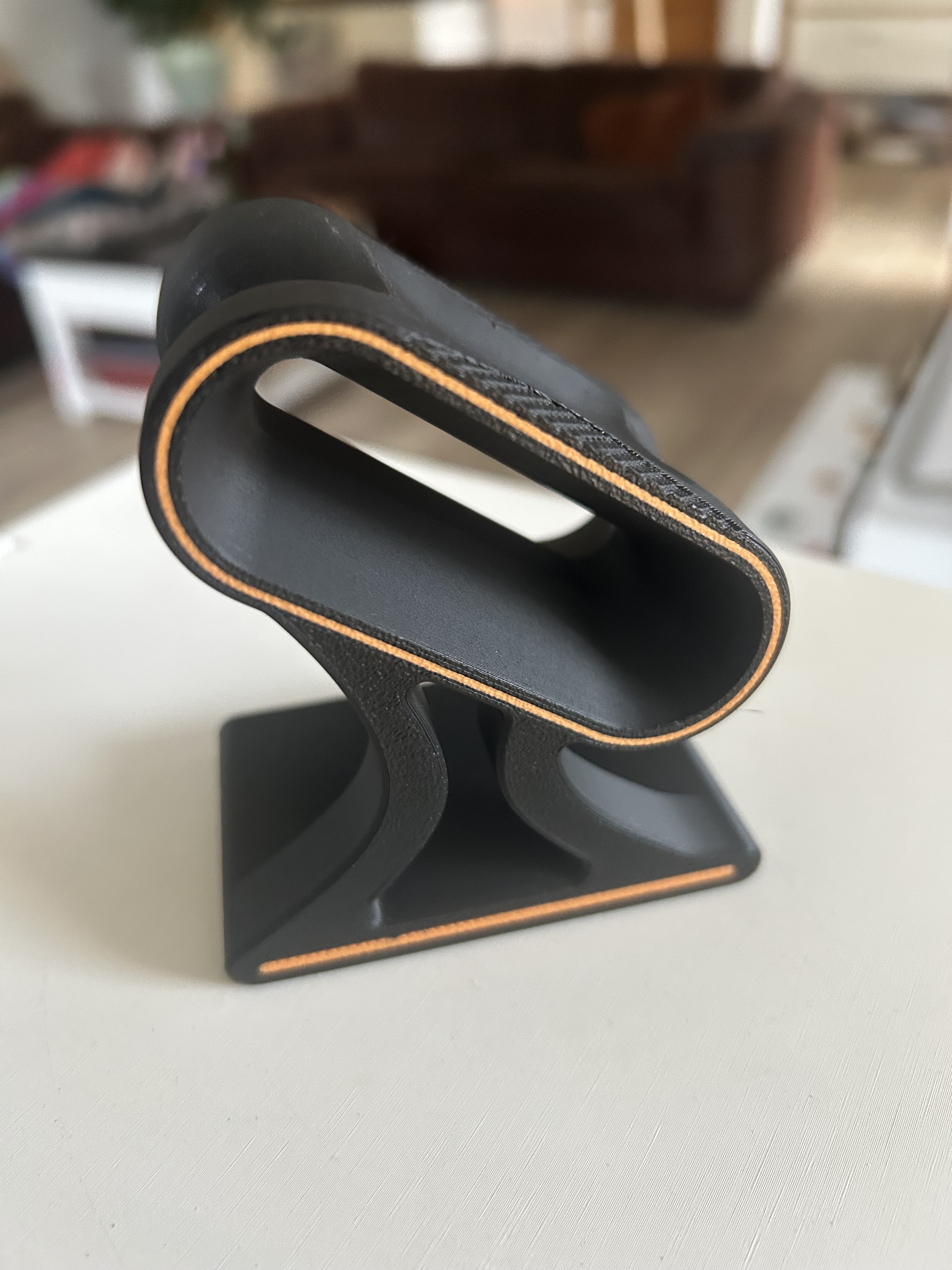

Ik heb al verschllende 3D geprinte stands geprobeerd. Deze in mat zwart met oranje biesje is tot nu toe favoriet. Moet nog een klein schuimblokje onder het horloge zodat het beter klemt.
Dat ziet er ook leuk uit @Opwierde. Die oranje bies geeft een mooi contrast. Heb je ook een foto zonder het horloge? Dan kunnen we de constructie nog wat beter zien.
