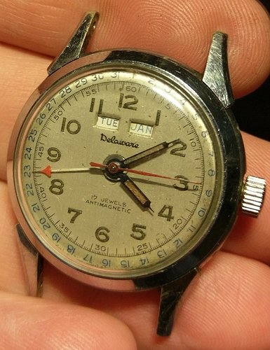

Delaware of rima kalender horloge (welk uurwerk?)

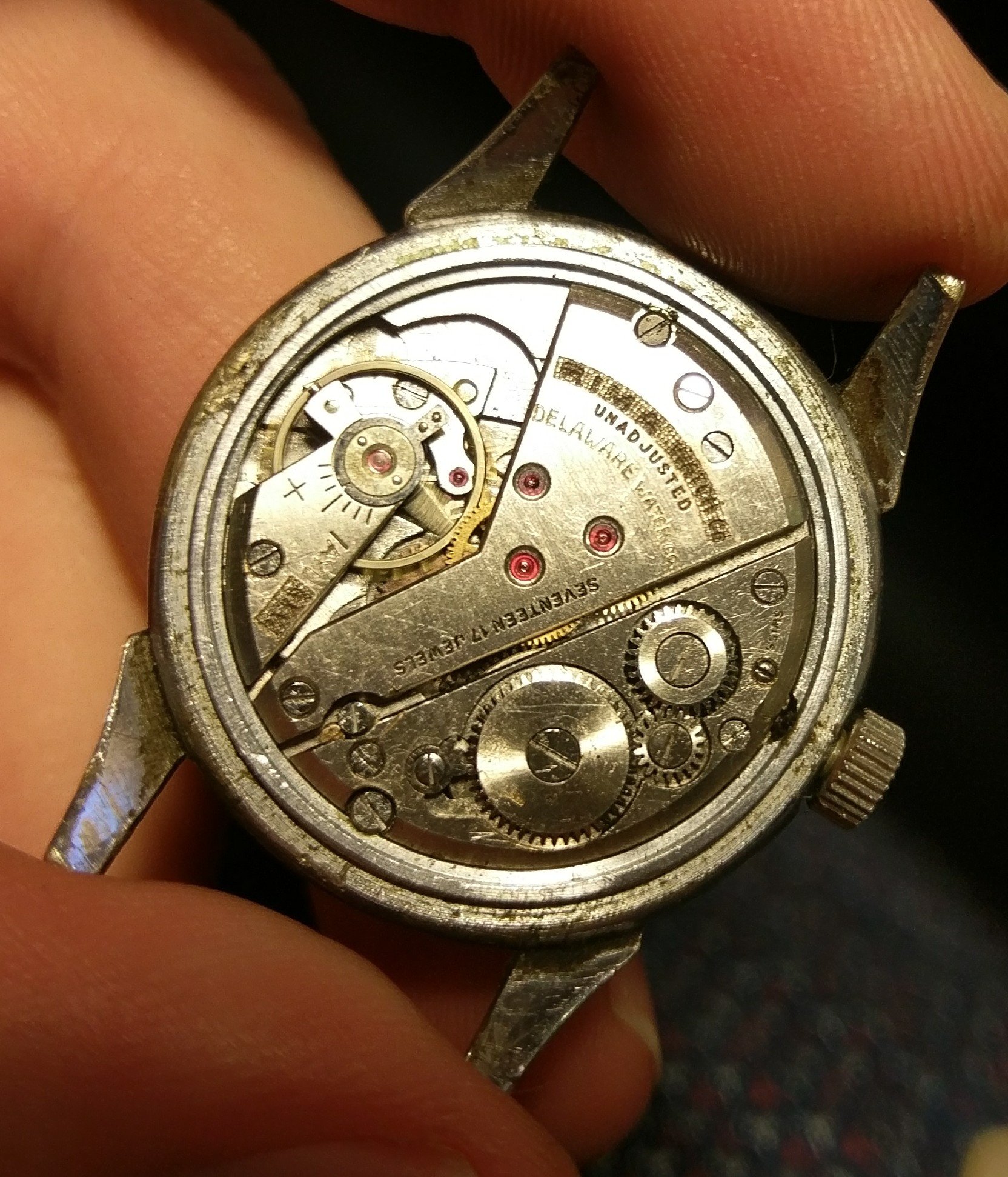

Deze net binnen, goedkoop omdat de knopjes zouden ontbreken. (Ze zitten er gewoon in, zijn van die kleine verzonken knopjes :smile: ) Radium trouwens.
Welk uurwerk zou dit zijn? “Rima watch company” is uitgekrast. (Wel netjes.)

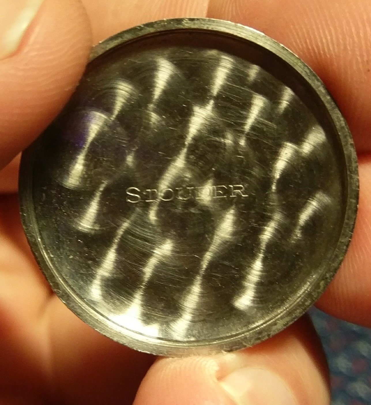

Binnenkant deksel, op de achterkant staat nog een serienummer waar we niks aan hebben.

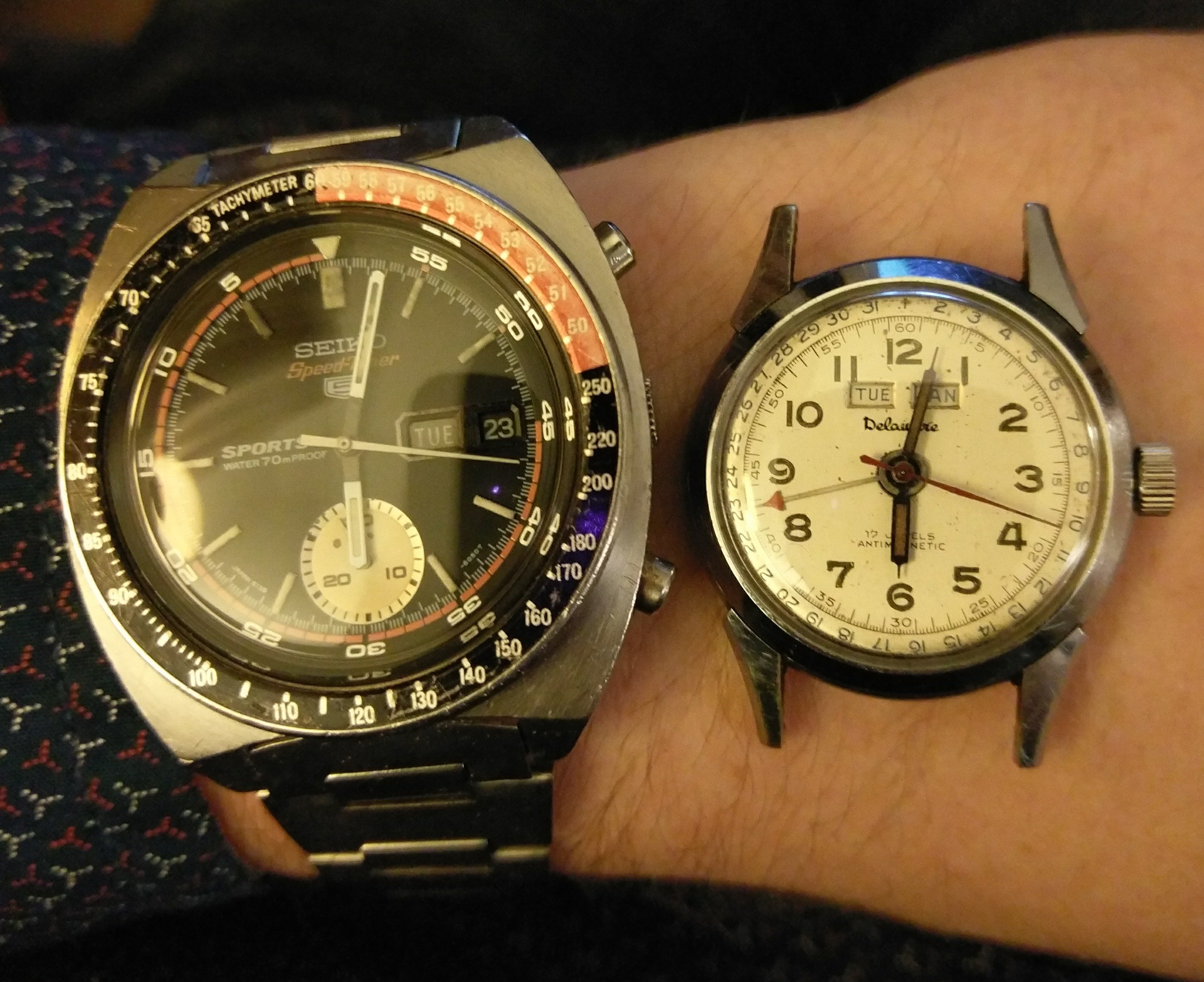

Vrij klein horloge.

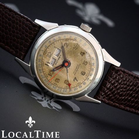

Ook nog op internet deze gevonden.
f95014c68555824813cdef111da4b2e1--rotary-manual

http://www.ranfft.de/cgi-bin/bidfun-db.cgi?10&ranfft&&2uswk&AS_1380
Een Enicar gevonden met hetzelfde uurwerk.
https://www.farfo.com/vintage-wristwatches/enicar-triple-date-nos-vintage-watch-with-date-hand-pointer/

Er zit trouwens een kaliber AS1291 in (niet een AS1380 zoals op Ranfft staat), zie ook deze oude post over eenzelfde uurwerkje:

Thanks Paul, niet te vertrouwen dat Ranfft :rofl:
LOL, tsja als je zelfs niet meer op onze Herr Doctor Ranfft kan rekenen…:grinning:
Nee hoor, het is een prima referentie-site; maar je moet zelf wel blijven dubbel-checken, en deze kon ik me nog herinneren…
Staan wel meer fouten in met name bij de minder bekende uurwerken zo ook bijvoorbeeld bij Bifora.
