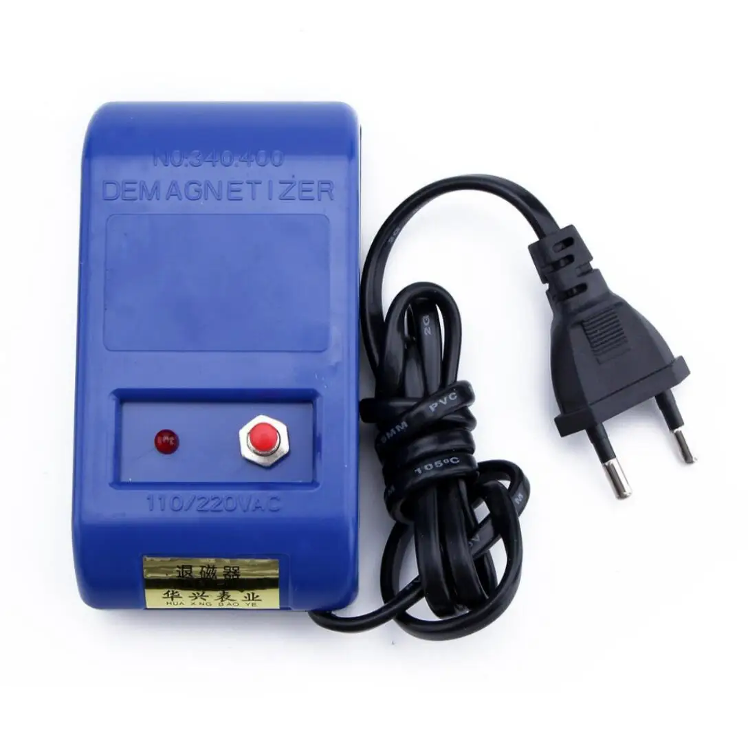

Ik heb dit zojuist gevonden op AliExpress: €8,69 | Horloge Demagnetizer Elektrisch Mechanisch Quartz Horloge Demagnetiseren Tijd Correctie Horloge Reparatie Tool voor Horlogemaker EU US Plug

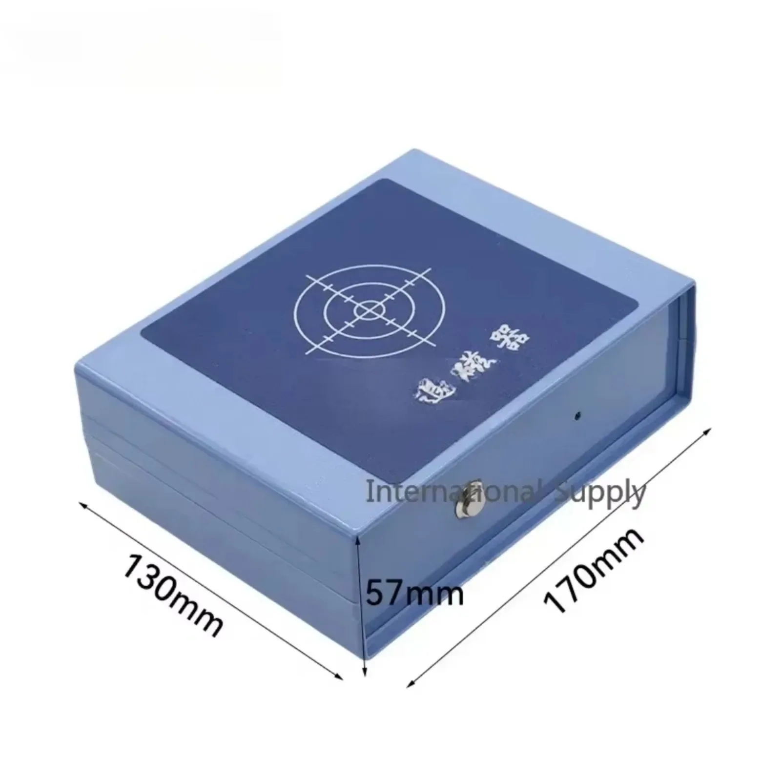

Ik heb dit zojuist gevonden op AliExpress: €89,98 | 220V compacte draagbare horloge-demagnetisator Professioneel demagnetisergereedschap voor horlogemakers Reparatieset
Die goedkope van 8 euro heb ik ook en werkt echt perfect!
Idem!
Belangrijk is dat je het horloge erop legt, knopje indrukt en dan het horloge langzaam van het apparaat af beweegt.

Ik heb ook zo’n blauwe, maar een advertentie waarin staat dat het is om een quartzhorloge te demagnetiseren zou ik niet vertrouwen…
De duurdere zal een sterkere spoel hebben / effectiever zijn, vermoed ik.
Ik ben niet altijd tevreden met het resultaat van dat kleine blauwe ding en binnenkort krijg ik iets wat meer lijkt op de duurdere versie die je toont.

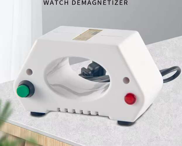

Er is nog een tussenvariant qua prijs, die werkt ook goed:
Deze heb ik ook.
De duurdere zorgen zelf voor een veranderend veld, zodat je die weghaalbeweging niet moet doen. Meen ik me te herinneren.
Klopt!
Ik heb de onderste en die is idd dummy proof - heel eenvoudig in gebruik.
knopje indrukken en klaar
het tussenmodel (de witte met het gat) heb ik ook en die werkte ook goed, maar daar moet je het uurwerk wel wegtrekken van de spoel en ondertussen de groene kop blijven indrukken. Je kan er dus ook met magnetiseren als je het fout doet.
Ik ben ook overgestapt naar een ander model precies vanwege die reden, nu gewoon simpel, klik, klaar:
Kan goed hoor, ik heb mijn quartz horloge ook met zo een blauwe gedemagnetiseerd.
Ik zou voor deze gaan;
Werkt vele malen beter dan die blauwe. 1x drukken en klaar is kees. Geen gedoe met langzaam wegnemen enzo.
Bovendien zitten ze wat beter in elkaar. Die blauwe zijn echt zooi. Mocht je die hebben, laat hem vooral niet ingestoken en druk de knop niet te lang in. Brandgevaarlijk zijn ze :sweat_smile:.
Geloof me, je wilt de onderste. Die 34 euro ben je na 1x gebruik vergeten. Mocht je toch voor die blauwe gaan, voorspel ik dat je 8 euro wegsmijt en na heel wat ergernis alsnog die andere zult kopen :joy:
