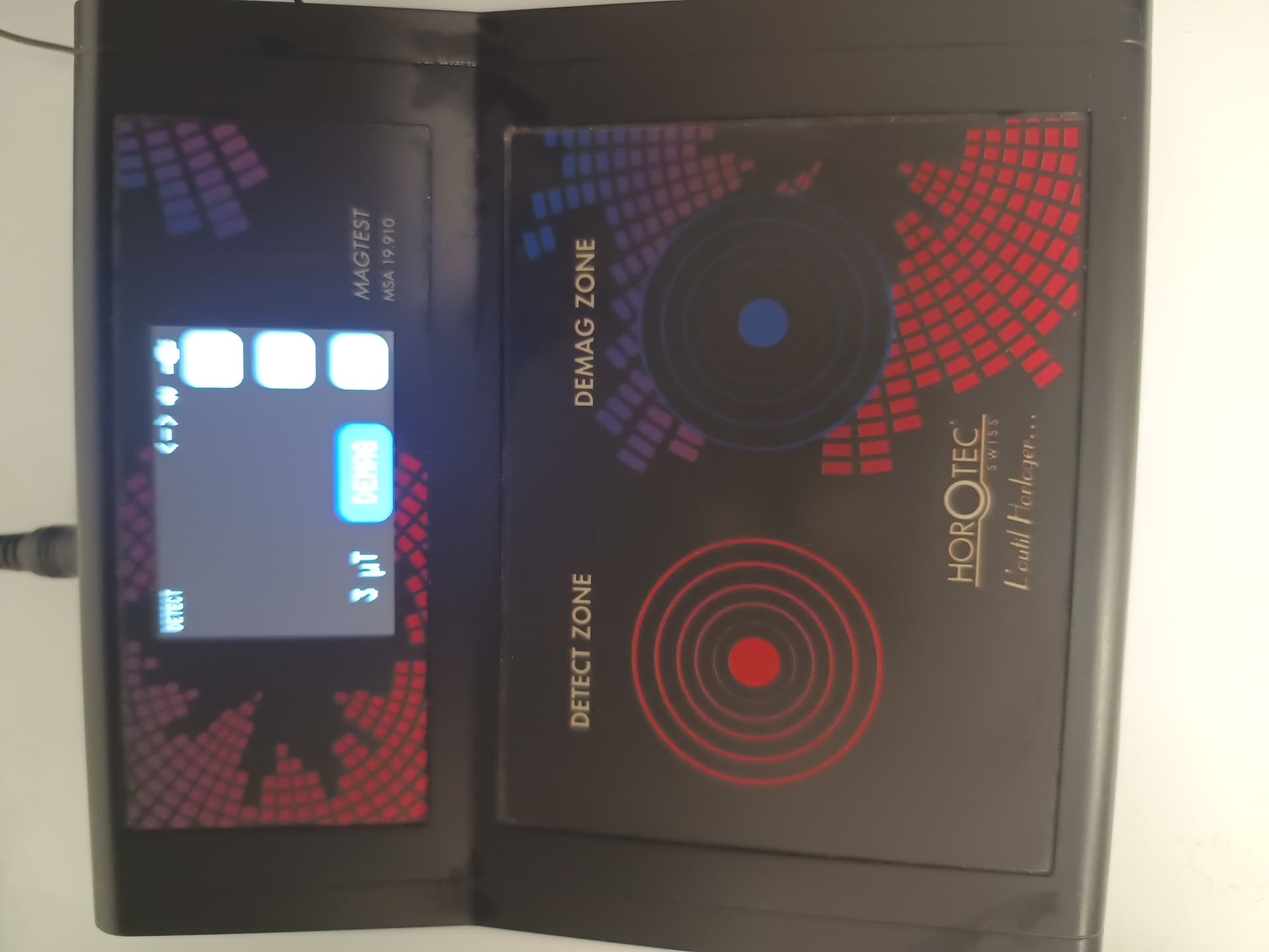

Ik heb deze werkt ook erg goed, op de rode zone meet je het uurwerk door en op de blauwe demagnetiseer je.
Het apparaat is wel erg gevoelig en werkt niet op grotere voorwerpen zoals spiraaltangen of schroevendraaiers.

Maar dat bevestigt dus wel mijn vermoeden dat je kwartshorloge kan demagnetiseren, maar dat het apparaat dus niet te sterk mag zijn?

Mooi spul! Je ziet zelfs hoeveel die gemagnetiseerd is.
